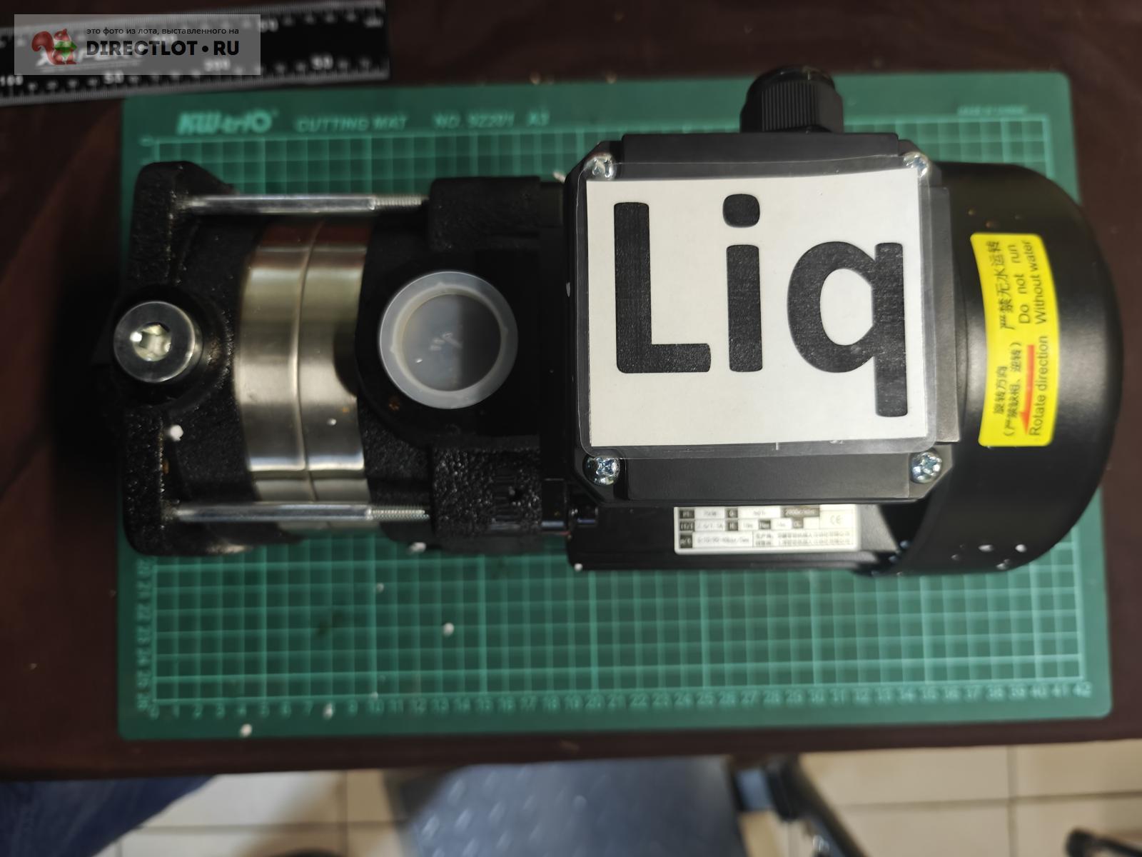

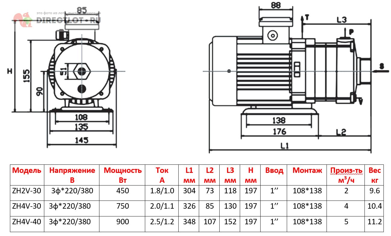

Многоступенчатый центробежный насос горизонтального исполнения (серия ZH). Всасывающий патрубок расположен в осевом направлении, напорный – в радиальном. Детали, контактирующие с жидкостью, выполнены из нержавеющей стали SUS304.
Модель: ZH4V-30

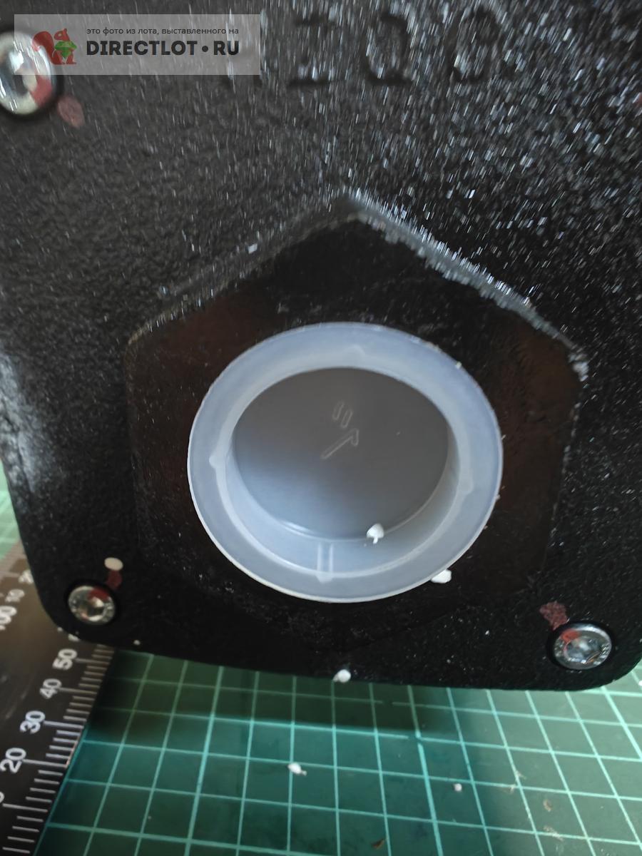

Тип насоса: центробежный многоступенчатый (требуется обратный клапан - не является самовсасывающим либо подача на вход воды под давлением).

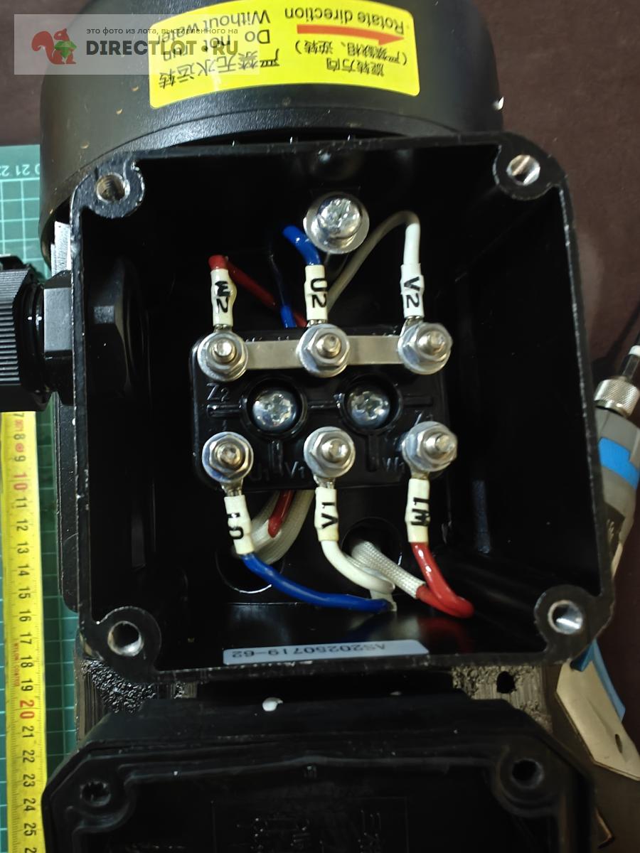

Характеристики двигателя: 3х фазный, 220/380В, 50Гц, 750Вт, 2.6А/1.5А, 2900 об/мин.
Размер входного и выходного отверстия: 1''

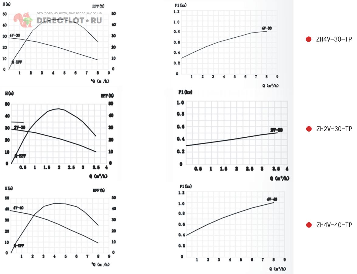

Производительность насоса: H=18м, Hmax=24м, Q=4 м3/ч (66 л/мин).
Производитель: Китай, HZQC.
Гарантия имеется, условия и прочее оговаривается отдельно.

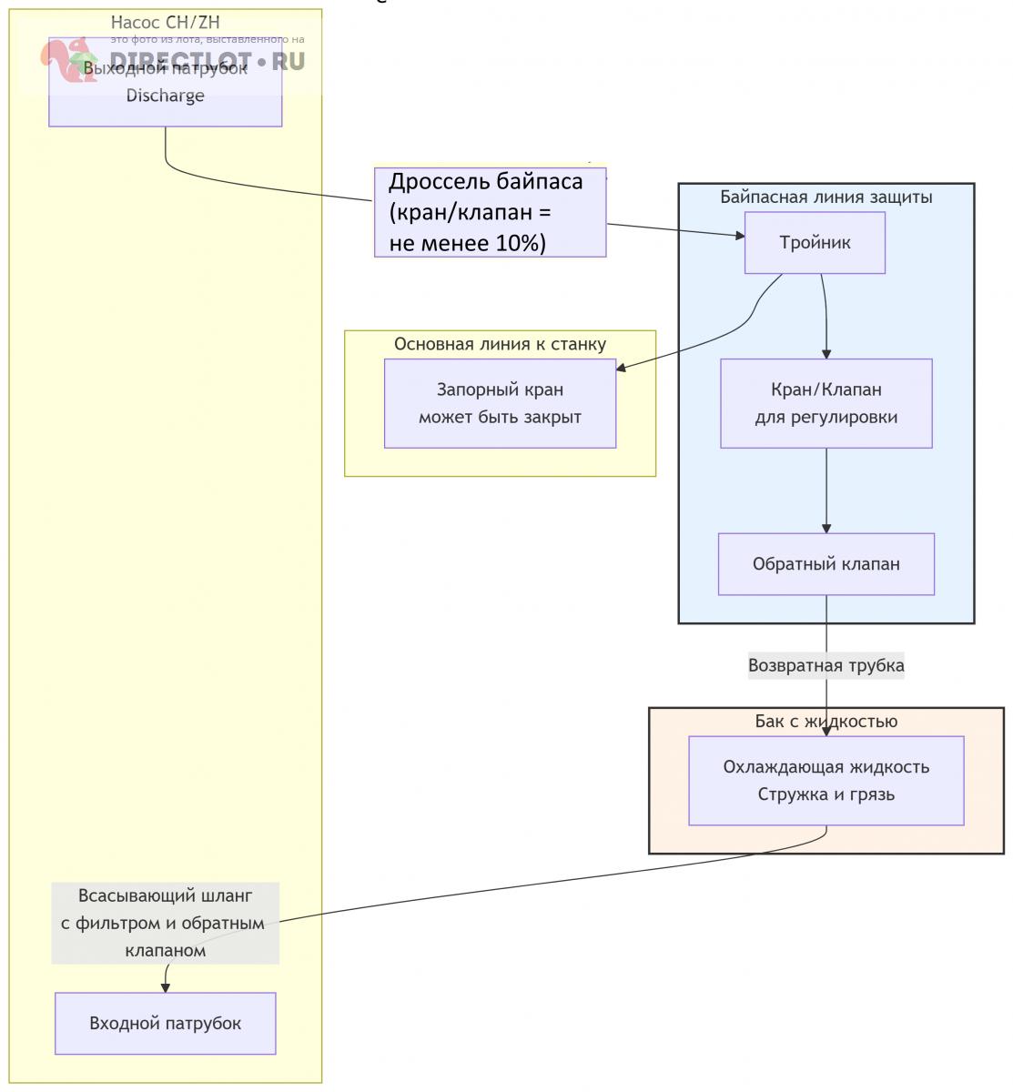

Для безопасности работы требуется обратный клапан и заборный фильтр (если Ваша жидкость не является чистой). Перед первым запуском заполнить насос и всасывающий патрубок жидкостью. Если у Вас жидкость будет качаться, но выходное отверстие будет закрыто - то требуется предусмотреть байпас. Он должен быть не менее 10% от жидкости насоса (настроить дросселем/клапаном), в противном случае насос будет перегреваться и может даже выйти из строя (в случае отсутствия защиты по току при монтаже на Вашем оборудовании).
Примечание:
Если длина всасывающего трубопровода превышает 10 м или высота всасывания больше 4 м, диаметр всасывающего трубопровода должен быть больше диаметра всасывающего патрубка насоса. Все соединения на всасывающем трубопроводе должны быть полностью герметичными!!!
Если в качестве всасывающего трубопровода используется шланг, он должен быть несжимаемым, рекомендуется использовать фильтр, чтобы предотвратить попадание твердых частиц в трубопровод и засорение насоса!
