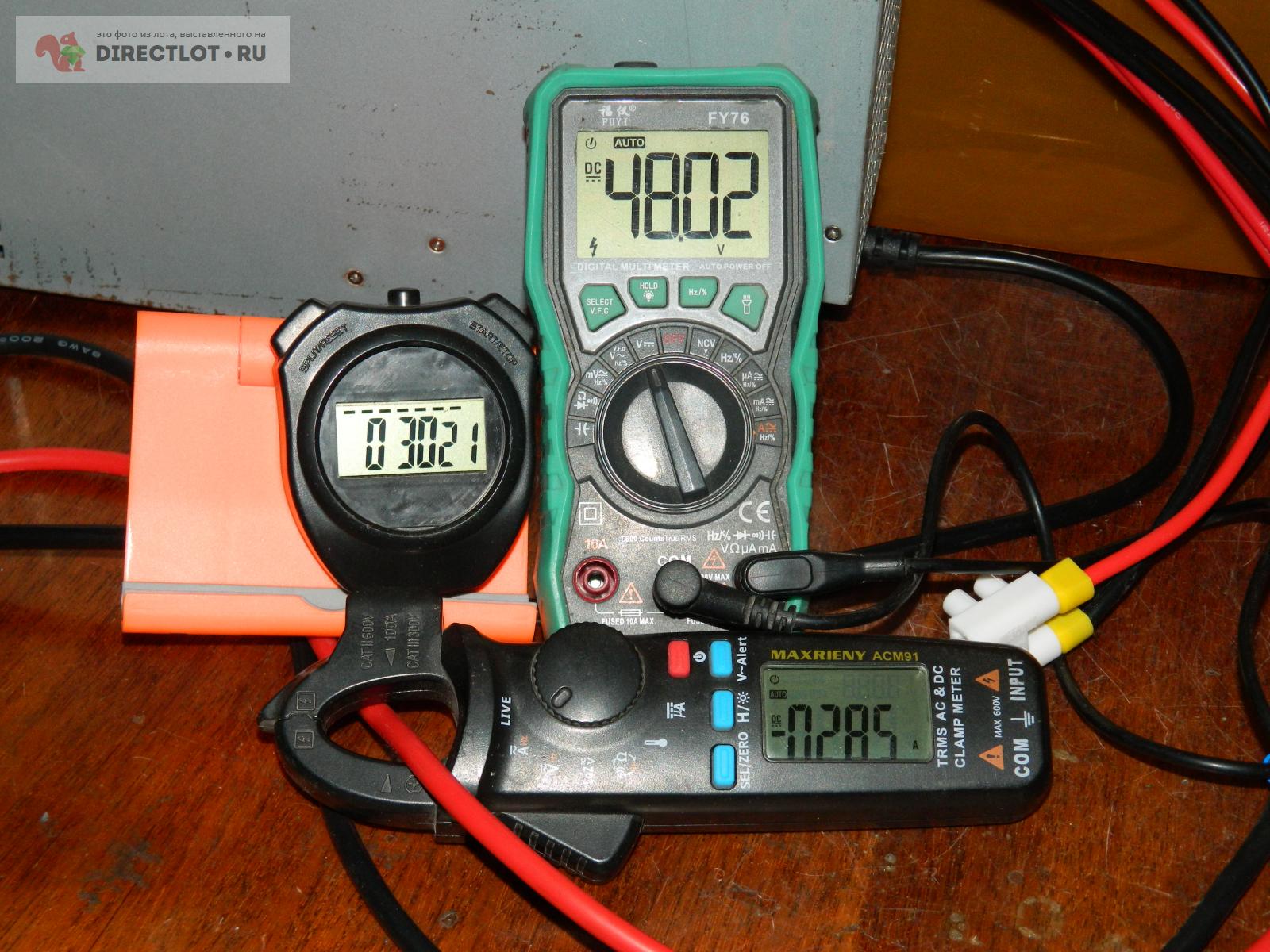

Блок явно рассчитан на круглосуточную работу, за полчаса на максимуме нагрузки по 48 Вольтам стал слегка теплым один бок и выходная решетка, по ощущениям воздух вообще холодный, видимо сказывалась температура в помещении 30-31 град. Но есть у этого и недостаток, вентиляторы крутятся почти на максимуме и шумят очень сильно, как пылесос. За то блок внутри практически чистый, немного пыли на стенках(удалил), платы продуваются насквозь и абсолютно чистые.
В этих блоках 12 Вольт второстепенное питание и не особо стабильно. На холостом ходу 12.5 примерно, под 10 Амперами примерно 12 Вольт, при 20 Амперах примерно 11.5 Вольт.
По 48 Вольтам разница при 40 Амперах и без нагрузки всего 0,1 Вольта.

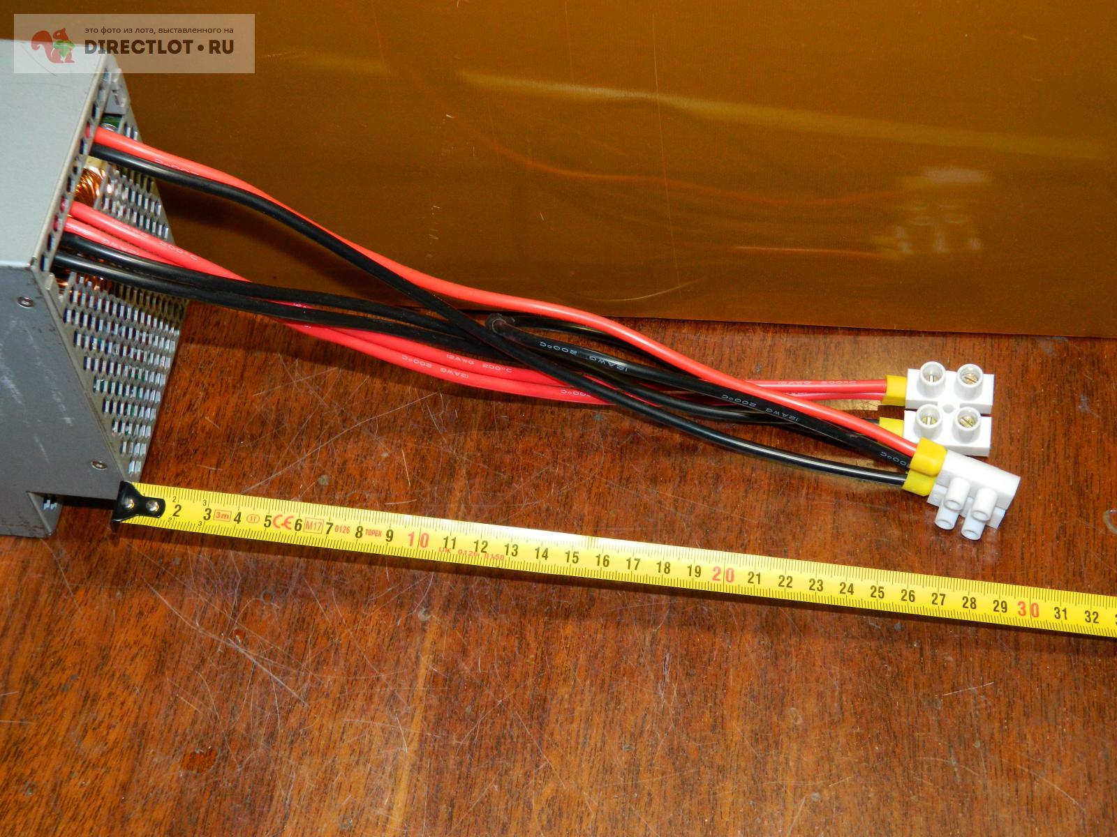

Установлены выходные клеммники, внешняя перемычка между минусами 12 и 48 Вольт, внутренне блок соединен, но через 100 Ом, поэтому эту перемычку удалять не стоит.
Установлен стандартный сетевой разъем, в комплекте стандартный сетевой кабель.

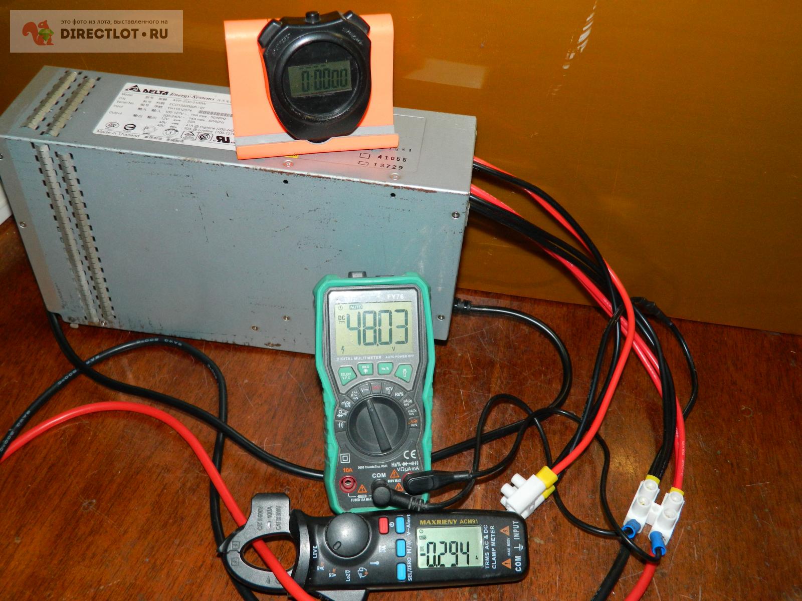

Фото 1 - вначале, 48,03 Вольта без нагрузки

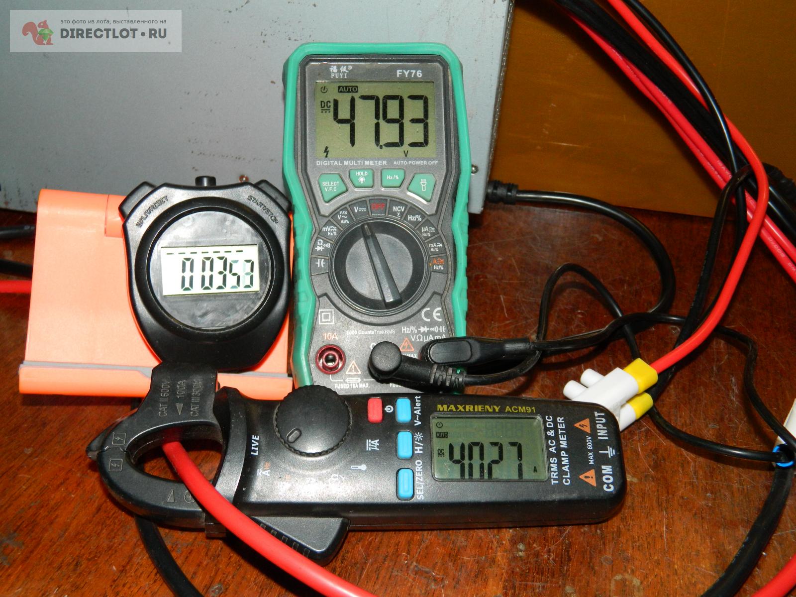

Фото 2 - под нагрузкой 47,93 Вольта 40 Ампер

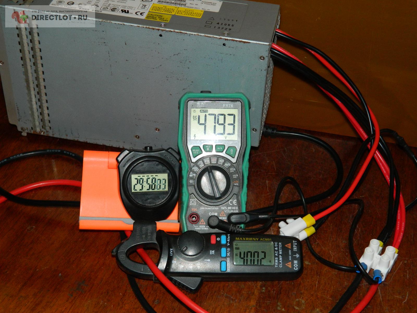

Фото 3 - под нагрузкой 40 Ампер через 30 минут выход 47,93 Вольта
Фото 4 - с отключенной нагрузкой через 30 минут испытаний под нагрузкой, выход 48,02 Вольта

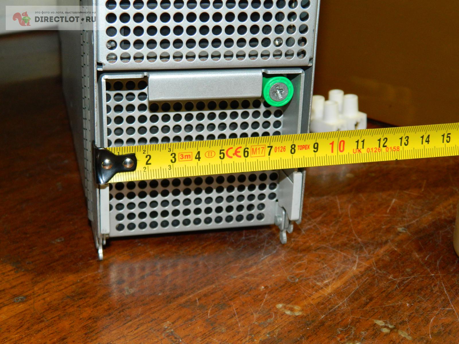

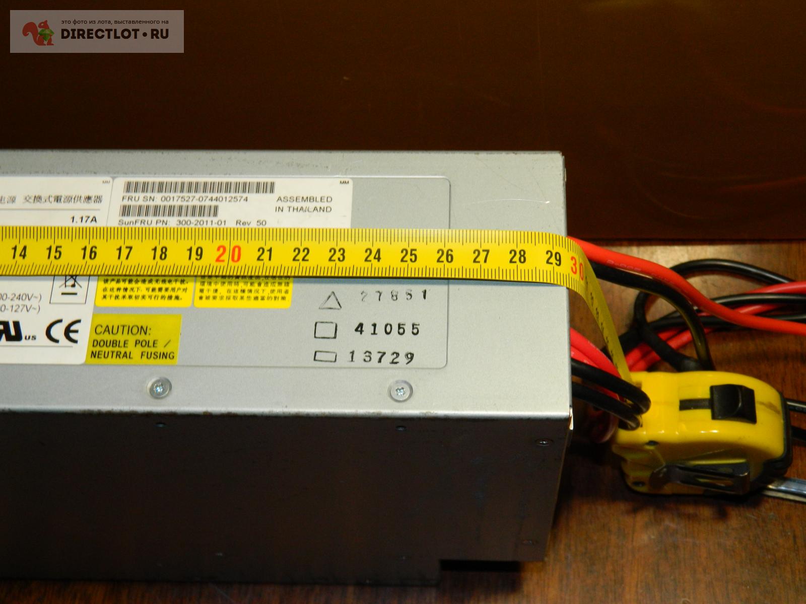

Размеры смотрите на фото
Ширина - около 9см
Высота - 16,5см
Длина - около 30см без учета выводных проводов и того, что нужно место для циркуляции воздуха.
Вес примерно 3,8кг.
