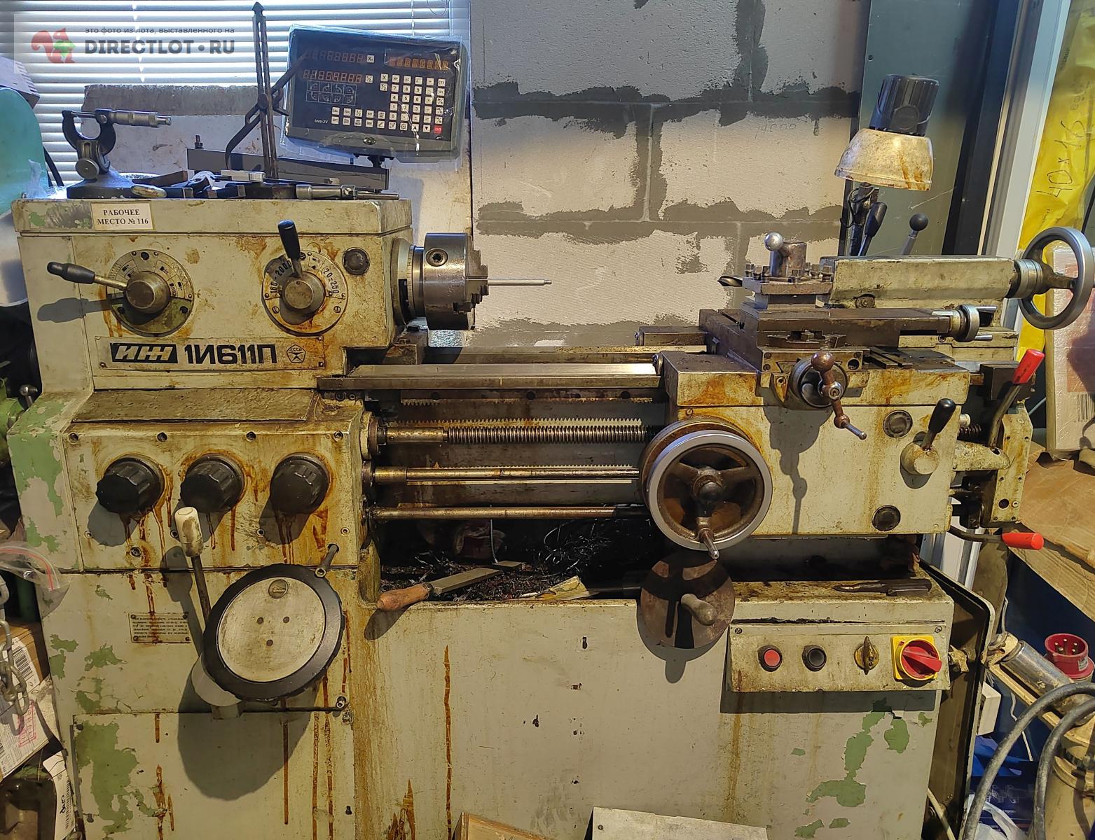

Станок из личной мастерской. Продается с покупкой более современной модели.

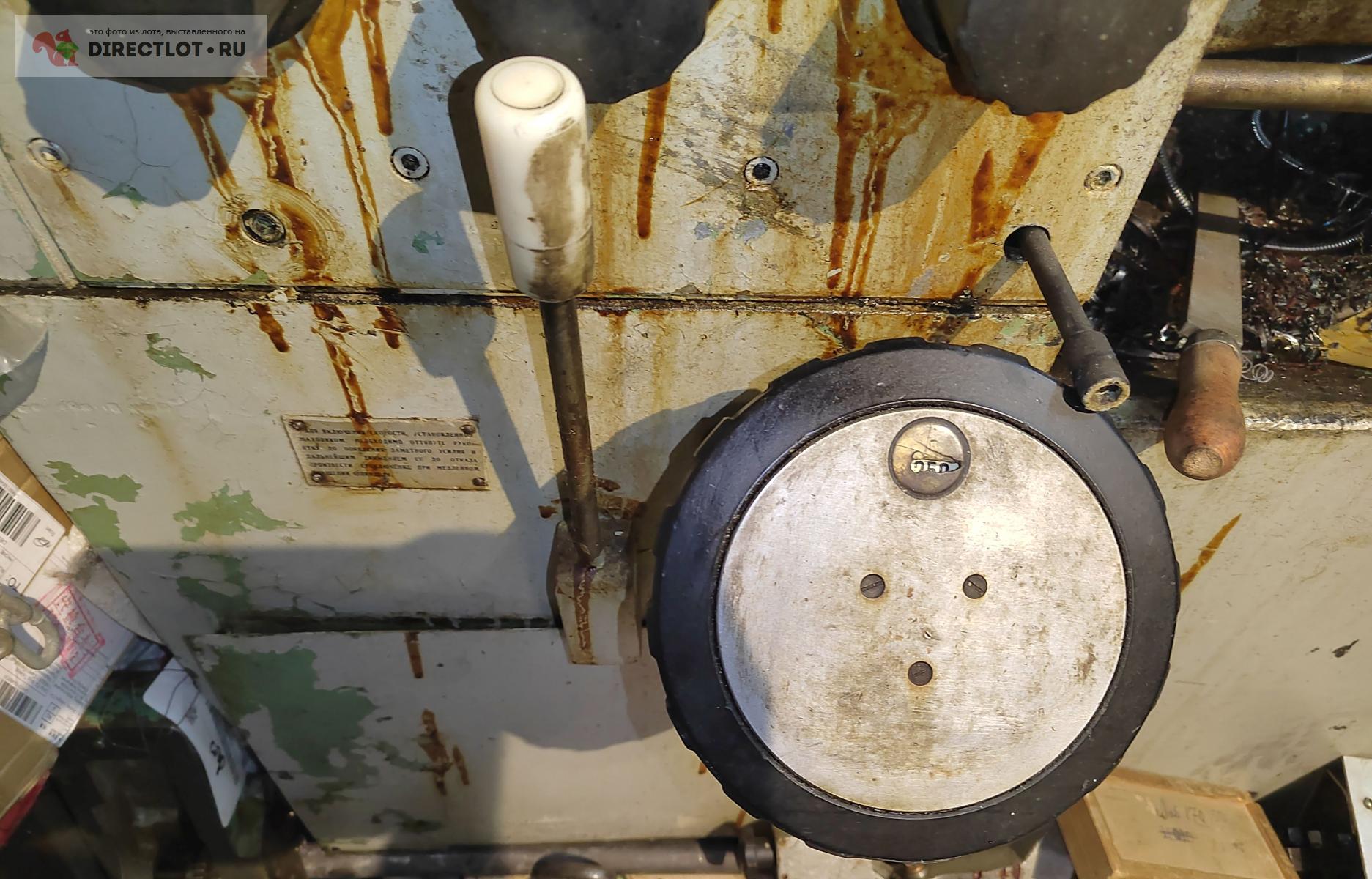

Потеки смазки по станку - это остатки недоотмытого консерванта со времён хранения станка.

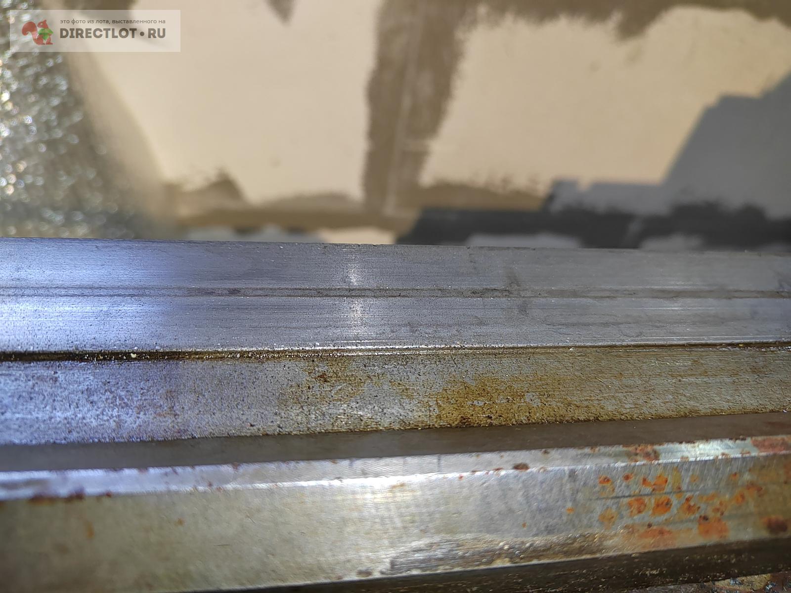

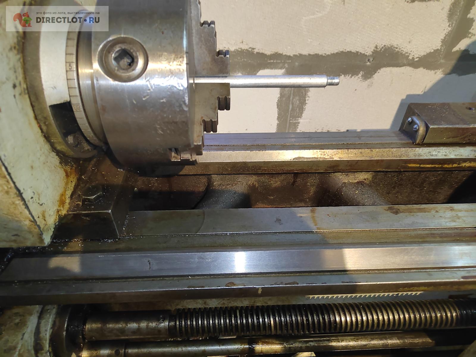

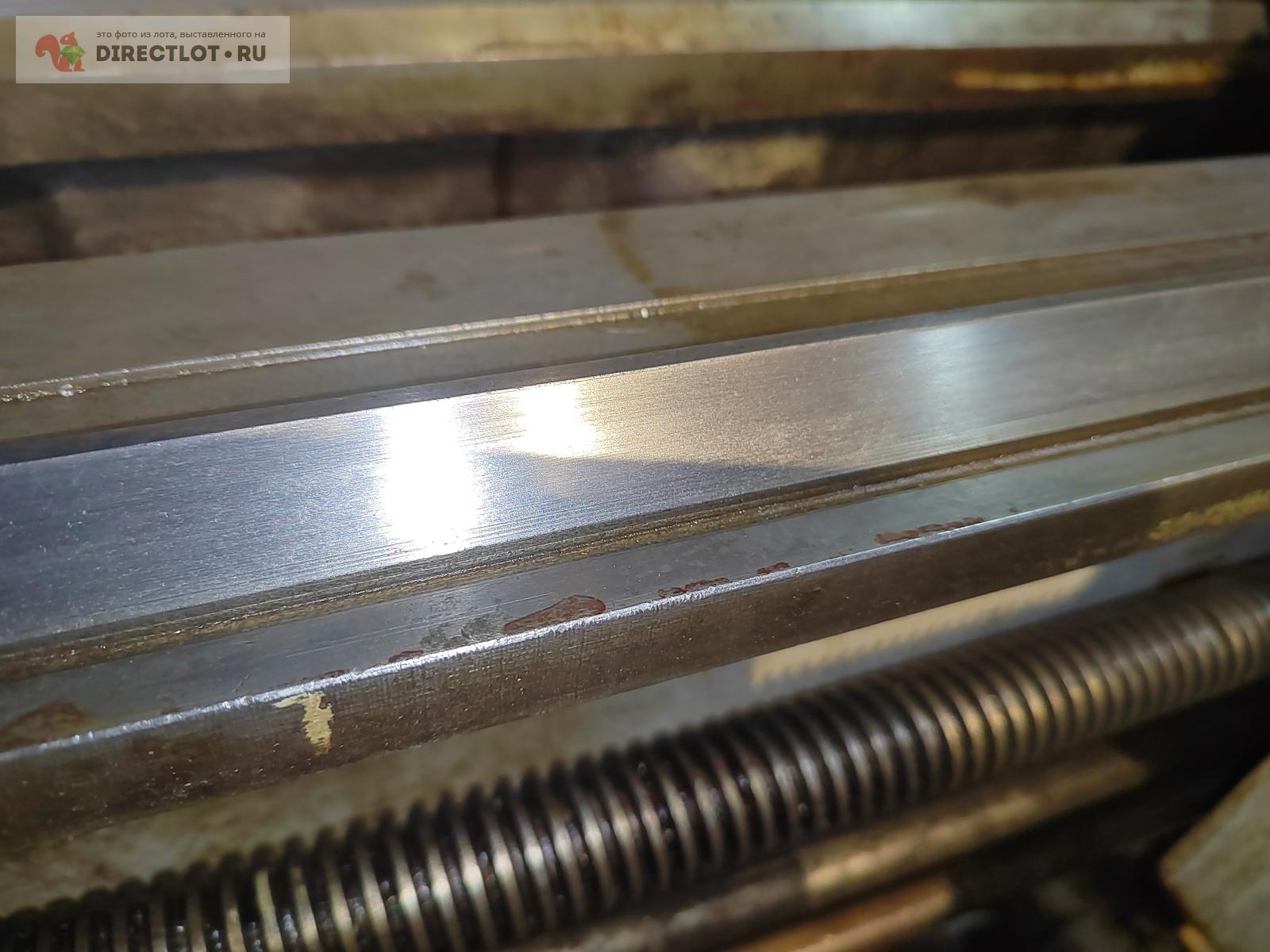

Есть небольшой износ по направляющим - характерный затир на плоской направляющей станины виден, подушкой пальца ощущается, ногтем не цепляется. На задней направляющей при приложении лекальной линейки ЛД поперек - на просвет не видно никакой щели.

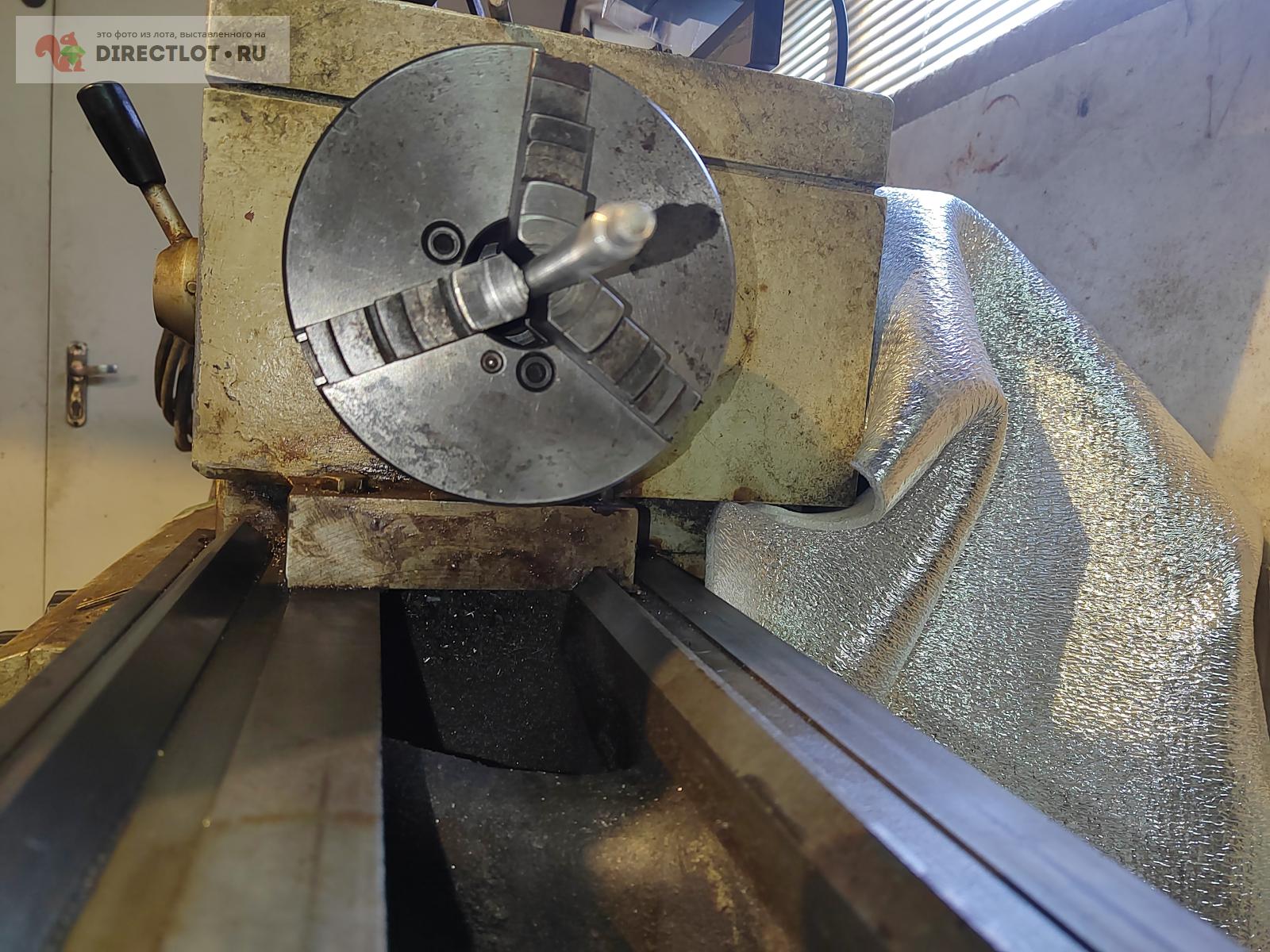

Переднюю призму проверял в левой части поверочной линейкой ШД 400мм (более длинная не влезает) - щуп 0,03мм входит с трудом, а 0,04мм не входит.
Под мои задачи точности станка всегда хватало.
Маслостанция качает хорошо. Шумит не сильно по сравнению с другими ИЖами.

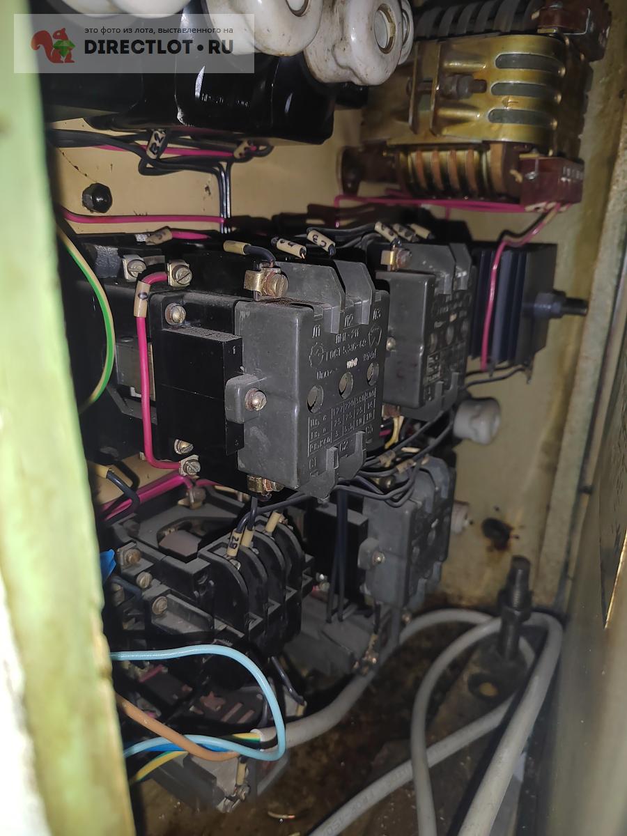

Установлено современное реле времени на торможение. Насколько помню - работает половина диодного моста, но поскольку резьбы не режу - пользовался так в более щадящем режиме для механики станка.
Станок покупался с предприятия через посредников-металломщиков около 10 лет назад.
На заводе работал с цанговым патроном и быстросменной резцедержкой.
Задняя бабка была без пиноли и винта.
Пришлось купить еще две задних бабки для полной укомплектаци пинолью, винтом и механизмом выдавливания этой бабки.
Резцедержка также куплена отдельно - с завода досталась самодельная б/с без кассет.
Для перевозки станок разбирался - станина снималась с тумбы.
Потерян штифт привода винта продольного хода. Он стандартный, но был без надобности.
Станок продается без оснастки и УЦИ, только с патроном.
Стоит в маленькой мастерской в частном секторе.
Для вывоза понадобятся услуги такелажников и манипулятора.
