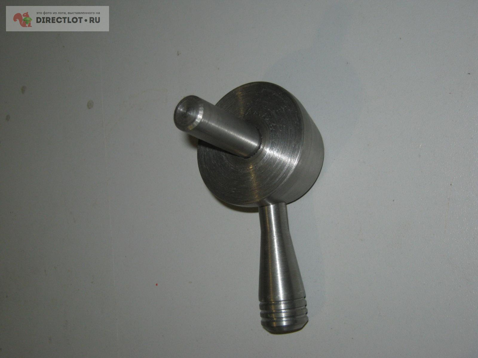

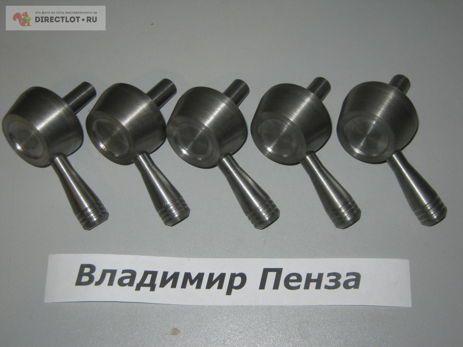

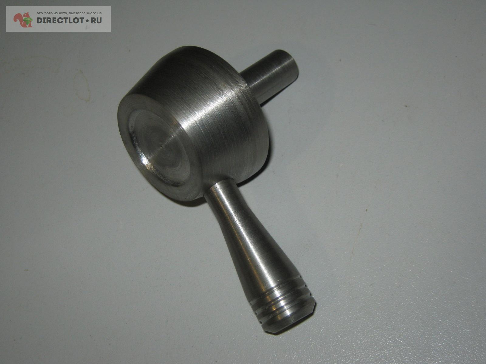

Ручки передней бабки и коробки подач для токарного станка ТВ-4. У этих ручек основание диаметром 45 мм. Но в принципе можно установить и на станок ТВ-6, у которого ручки диаметром 50 мм (с "клювом" вместо рукоятки), так как ось у обеих диаметром 12 мм и расстояние между отверстиями под шарики с пружинками одинаковое (обычно 32 мм). Но я специально не стал сверлить эти отверстия, так как у ручек для ТВ-4 они расположены под углом 45 градусов относительно рычажка, а у ручек ТВ-6 они параллельно "клюву". И возможно покупатель их захочет сместить, если ручки будут ставиться на ТВ-6. Просверлить не сложно, просто сверлом 6 мм на глубину 12 или 14 мм. Но могу и я просверлить.
Чуть подробнее о разнице ручек можно посмотреть здесь: www.chipmaker.ru/topic/147686/page/15/
Так же не сверлю отверстия под крепления вилок, так как они индивидуальны! Нужно ставить всё на место, в бабку, смотреть зацепление шестерен и только потом размечать место сверления.
Вес одной ручки примерно 320 гр.
Если будут вопросы, просьба задавать их до создания запроса! На все постараюсь ответить.
Эти ручки продаются комплектом. Стоимости не удивляйтесь, количество работы более чем соответствует!)
Стоимость указана за ручки без воронения. Покупатель может задекорировать доступным и желаемым ему способом. Хоть золотом сусальным покрыть)))
