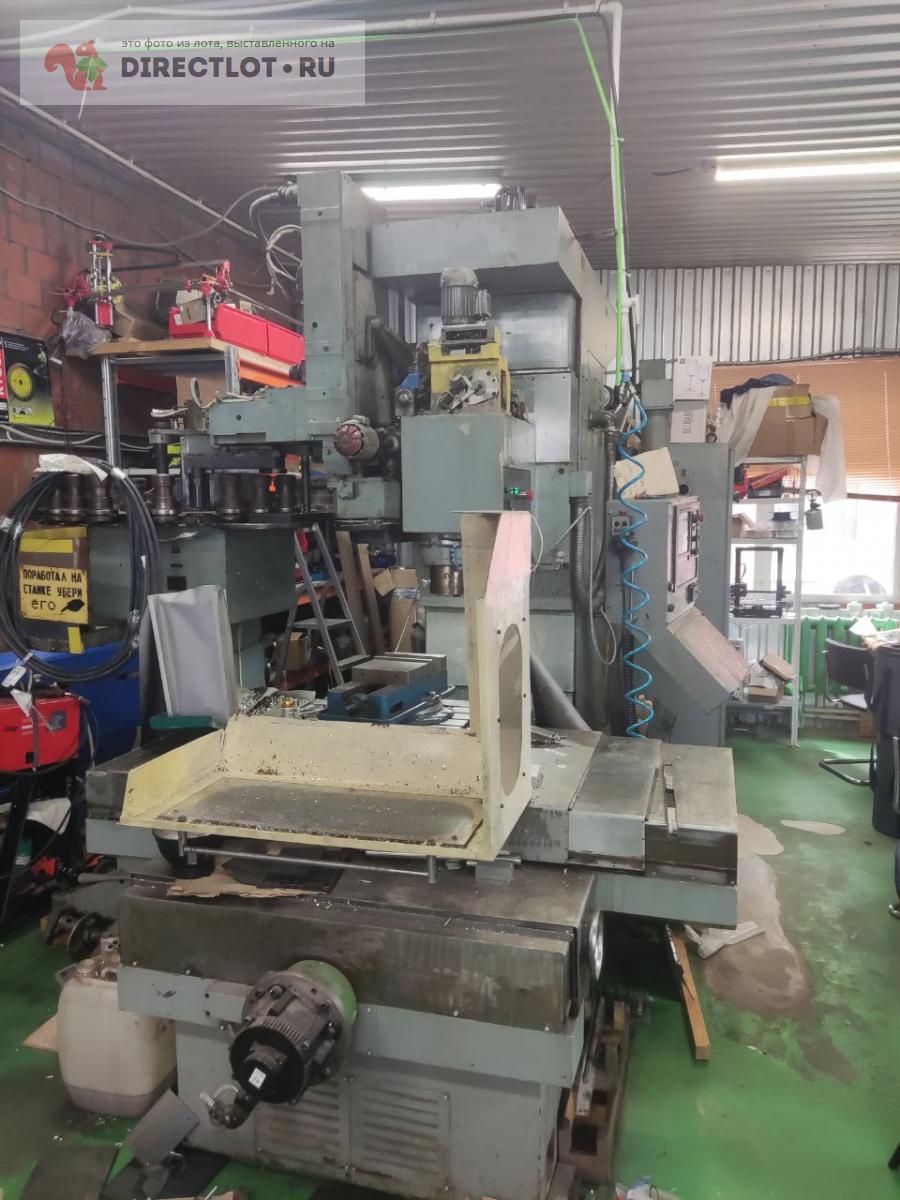

Станок сделан на основе станка 2254ВМФ4 Одесского завода Микрон. В шпинделе конус ISO 7:24 50.
Размер стола 630х400 мм,
Перемещения по осям 500 мм
Магазин на 30 позиций и автосмена инструмента (требует обслуживания)
Станок очень жёсткий, подходит для тяжёлой обработки закалённых сталей, нержавейки, титана.
Масса станка примерно 7 тонн.

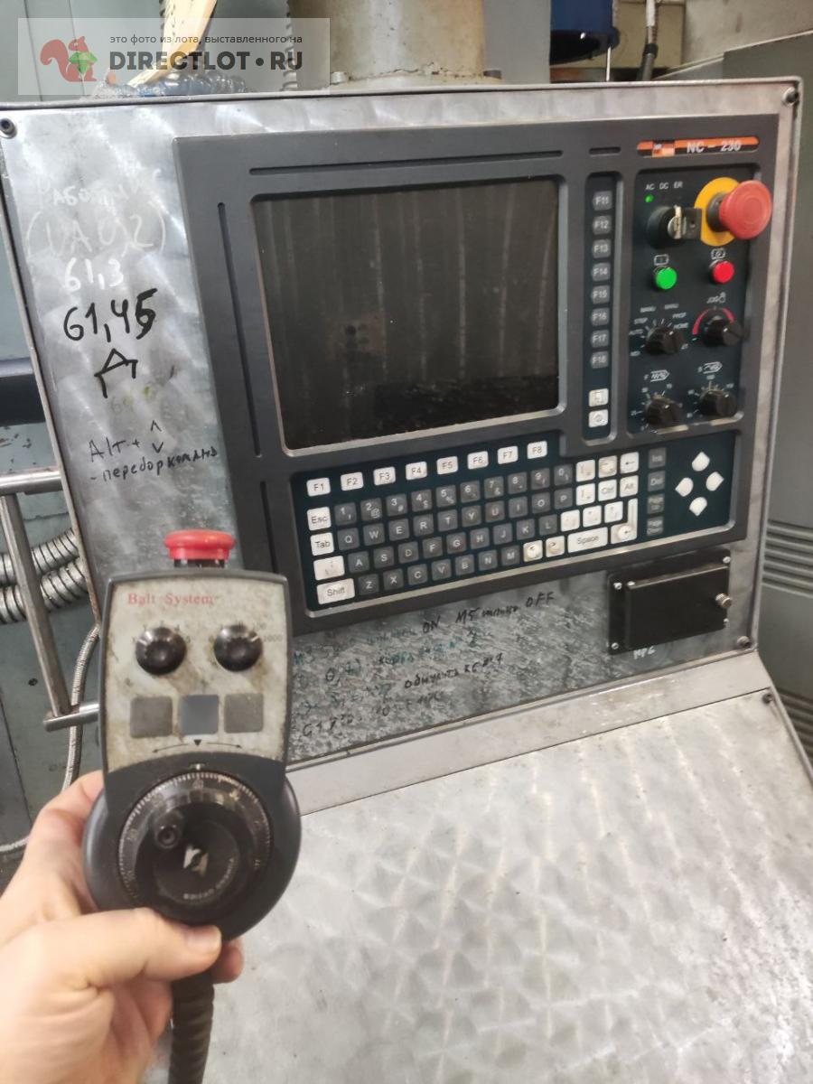

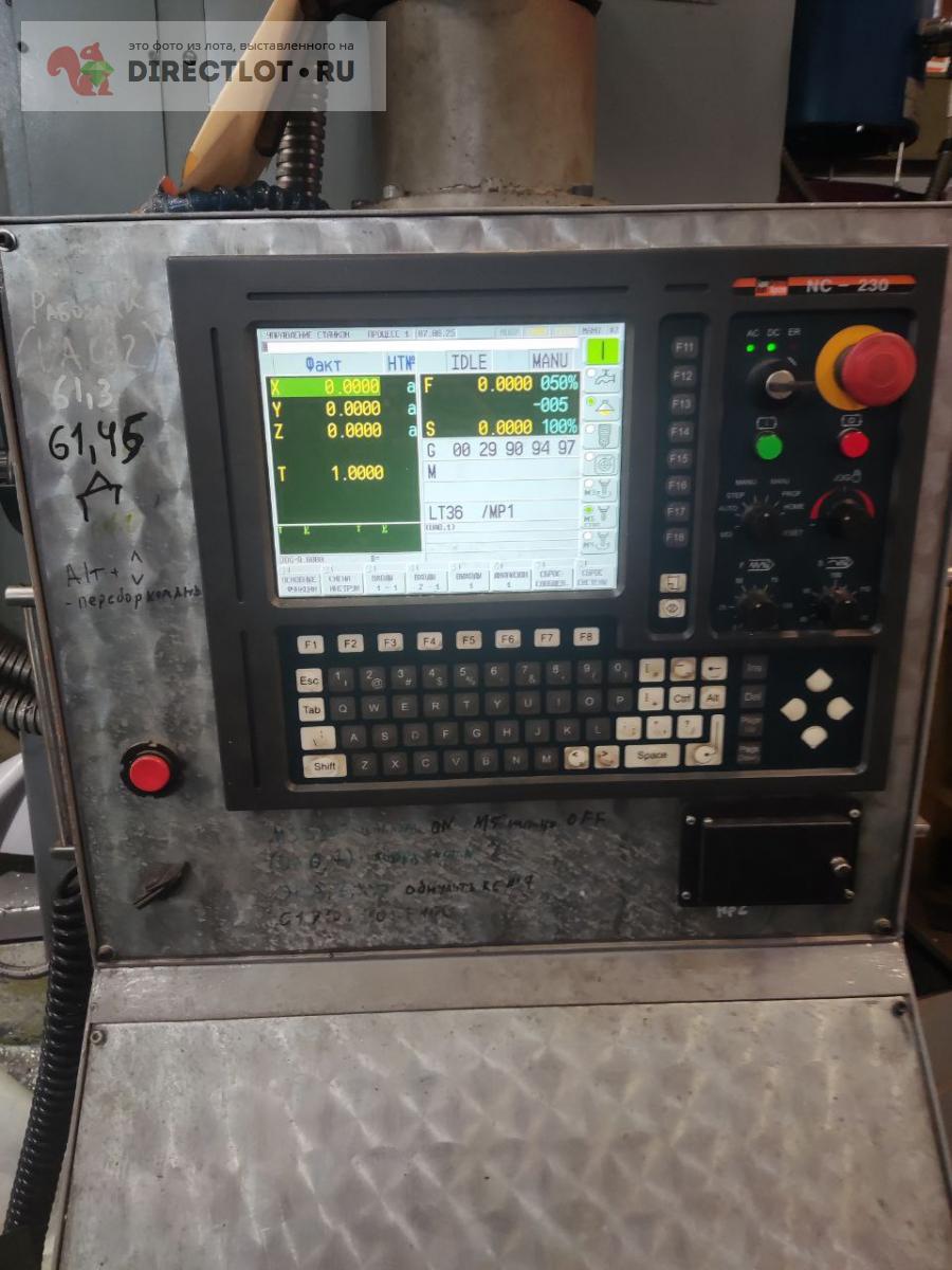

Установлена ЧПУ Балт-Систем NC-230

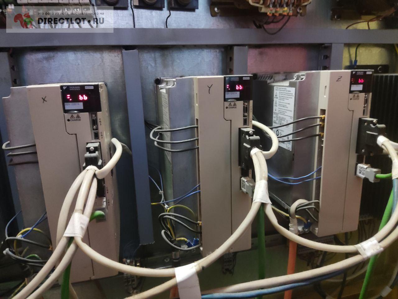

Установлены сервопривода Yaskawa SGDV-120D01A (3.0 кВт) – 3 штуки, на оси X, Y, Z.

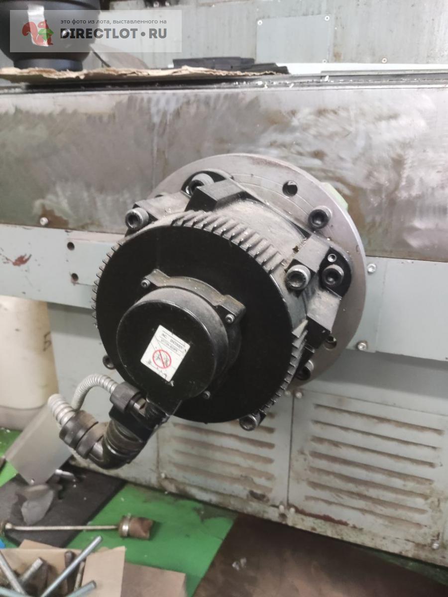

Серводвигатели Yaskawa SGMGV-30DDA6F (2.9 кВт) без тормоза на оси X, Y.
Серводвигатель Yaskawa SGMGV-30DDA6H (2.9 кВт) с тормозом на ось Z.

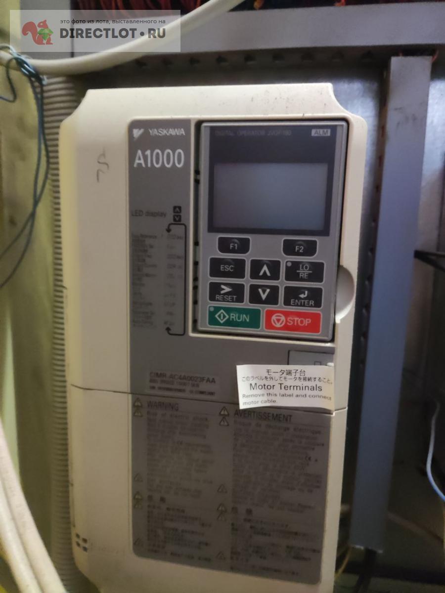

Преобразователь частоты om-n CIMR-AC4A0023FAA (7.5/11кВт ) – питание шпинделя.

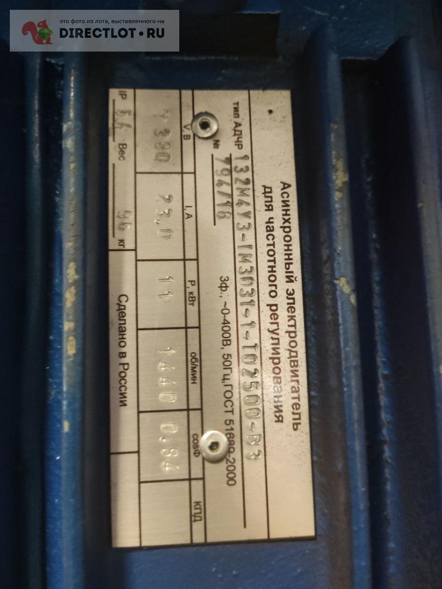

Двигатель АДЧР132M4У3-IM3011-1-T02500-B3 – главный привод S.

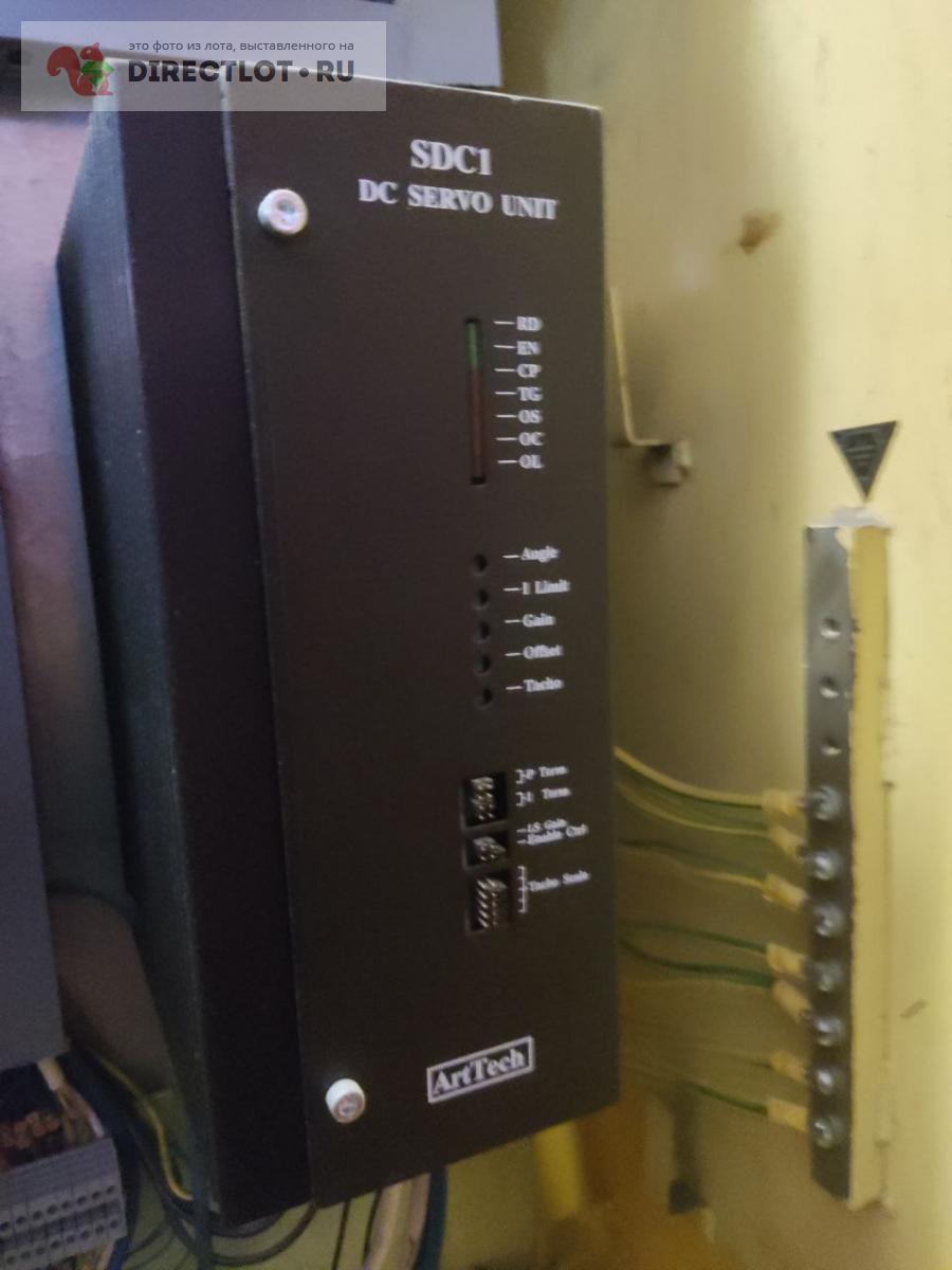

Сервопривод ArtTech SDC1 – привод магазина инструмента.

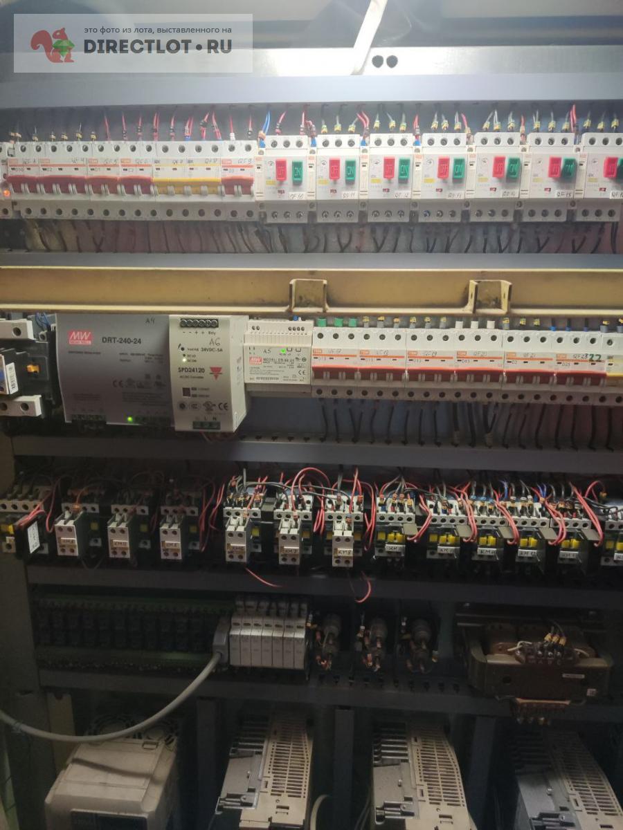

Электрошкаф со всеми защитами, автоматами, опторазвязкой и тд.
Есть датчик измерения инструмента.
Имеется полная электросхема.
