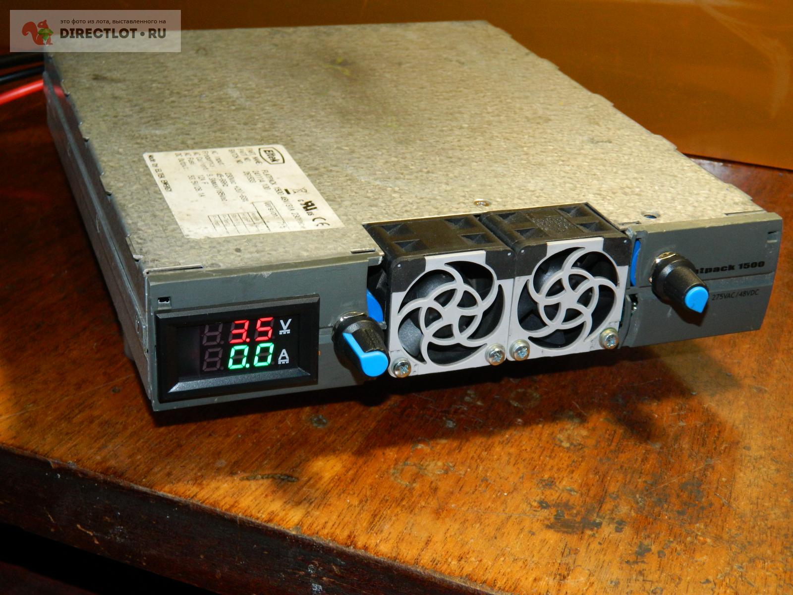

Фото 1 - минимальное напряжение 3,5 Вольта, далее при минимуме сразу выход 0 Вольт.

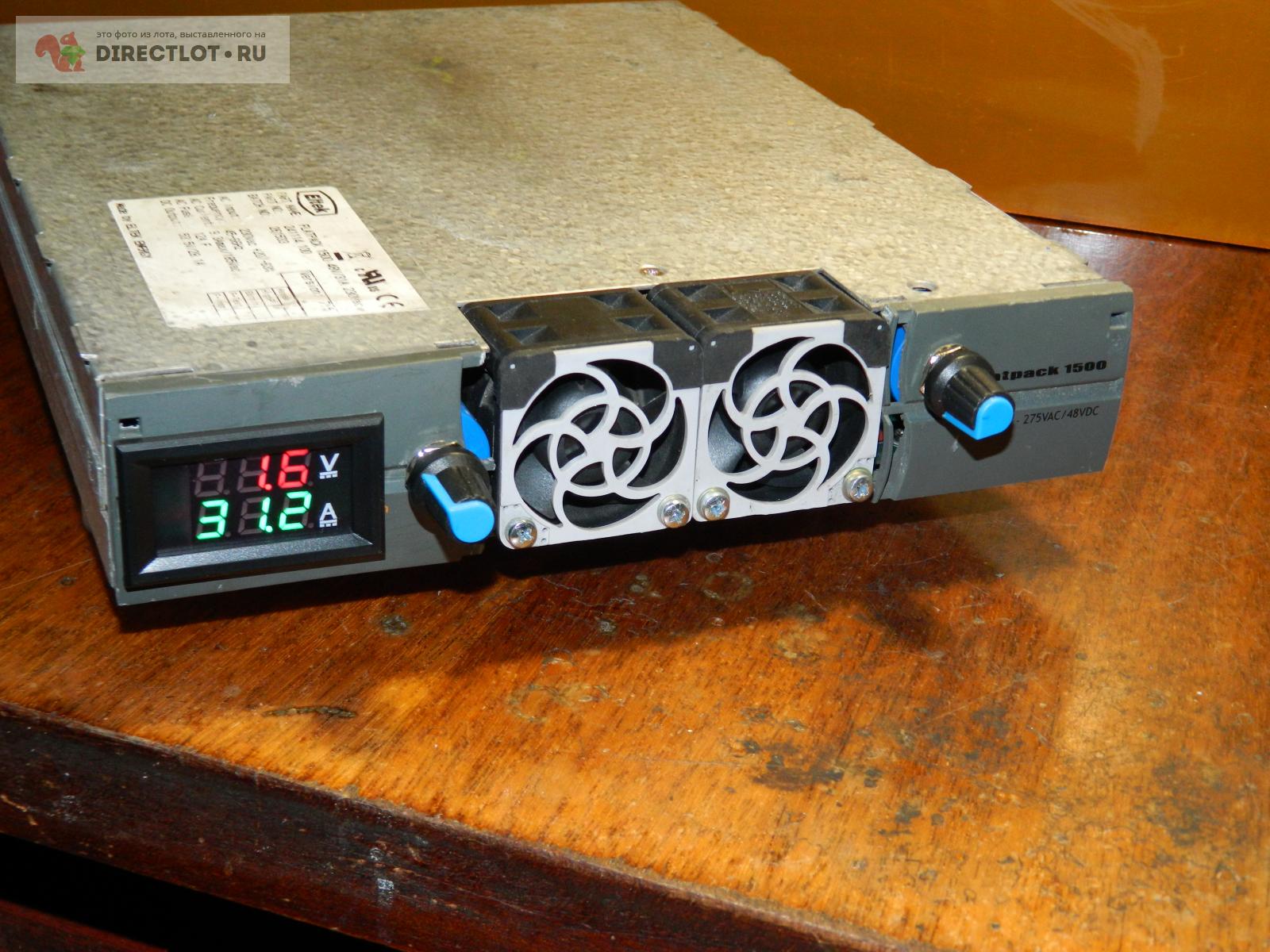

Фото 2 - ограничение тока при минимальном напряжении, фактически выставлено как на фото1 - 3.5 Вольта, но по ограничению блок снизили напряжение. Показал бы и при 3.5 Вольта 30 Ампер, но с моей нагрузкой это очень сложно угадать.

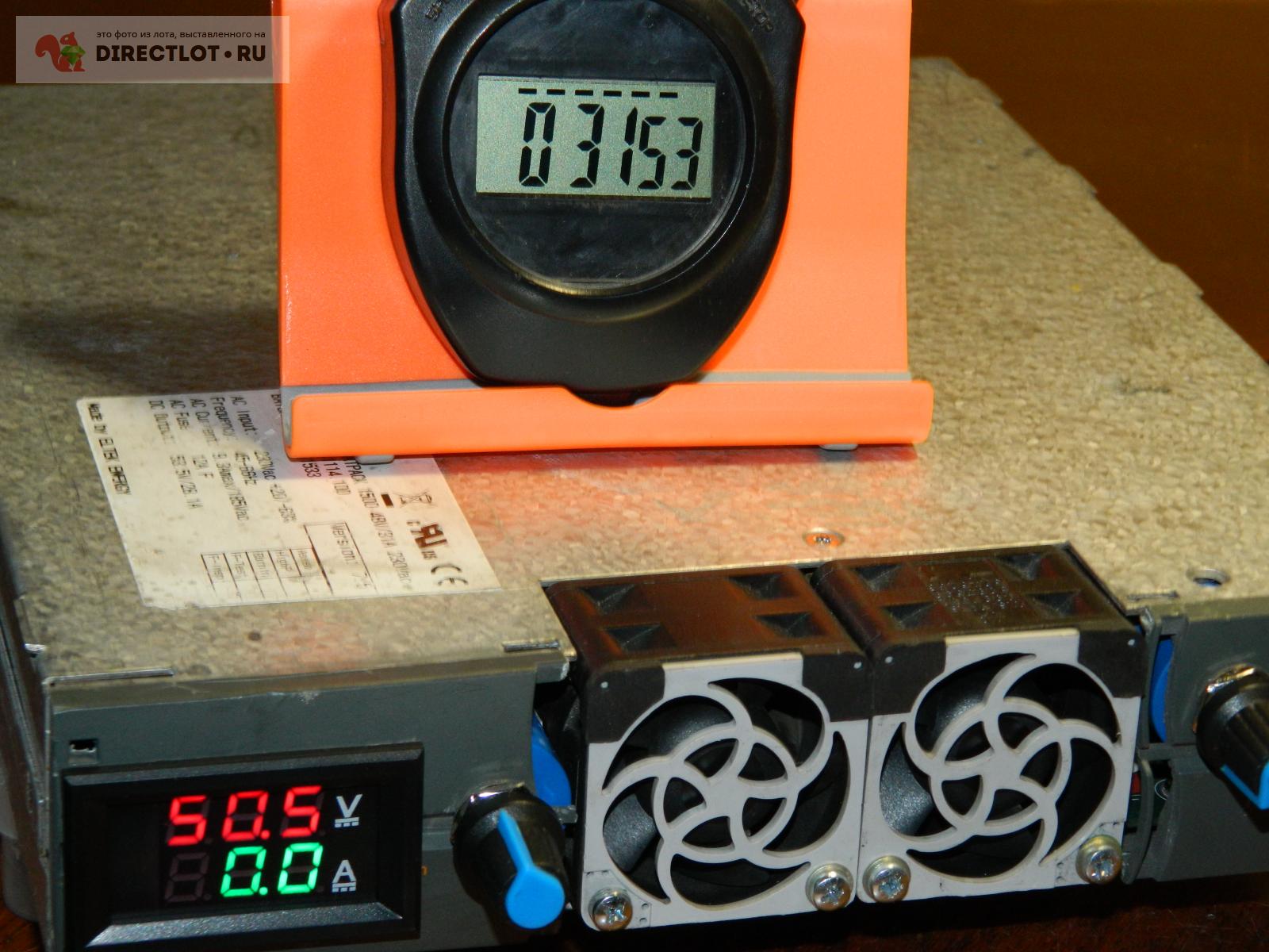

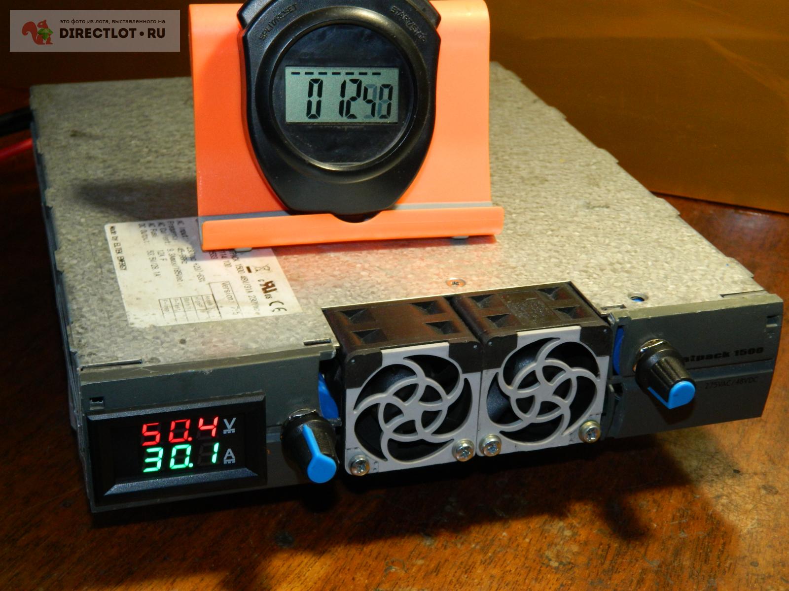

Фото 3 - начало испытаний 50 Вольт, 30 Ампер

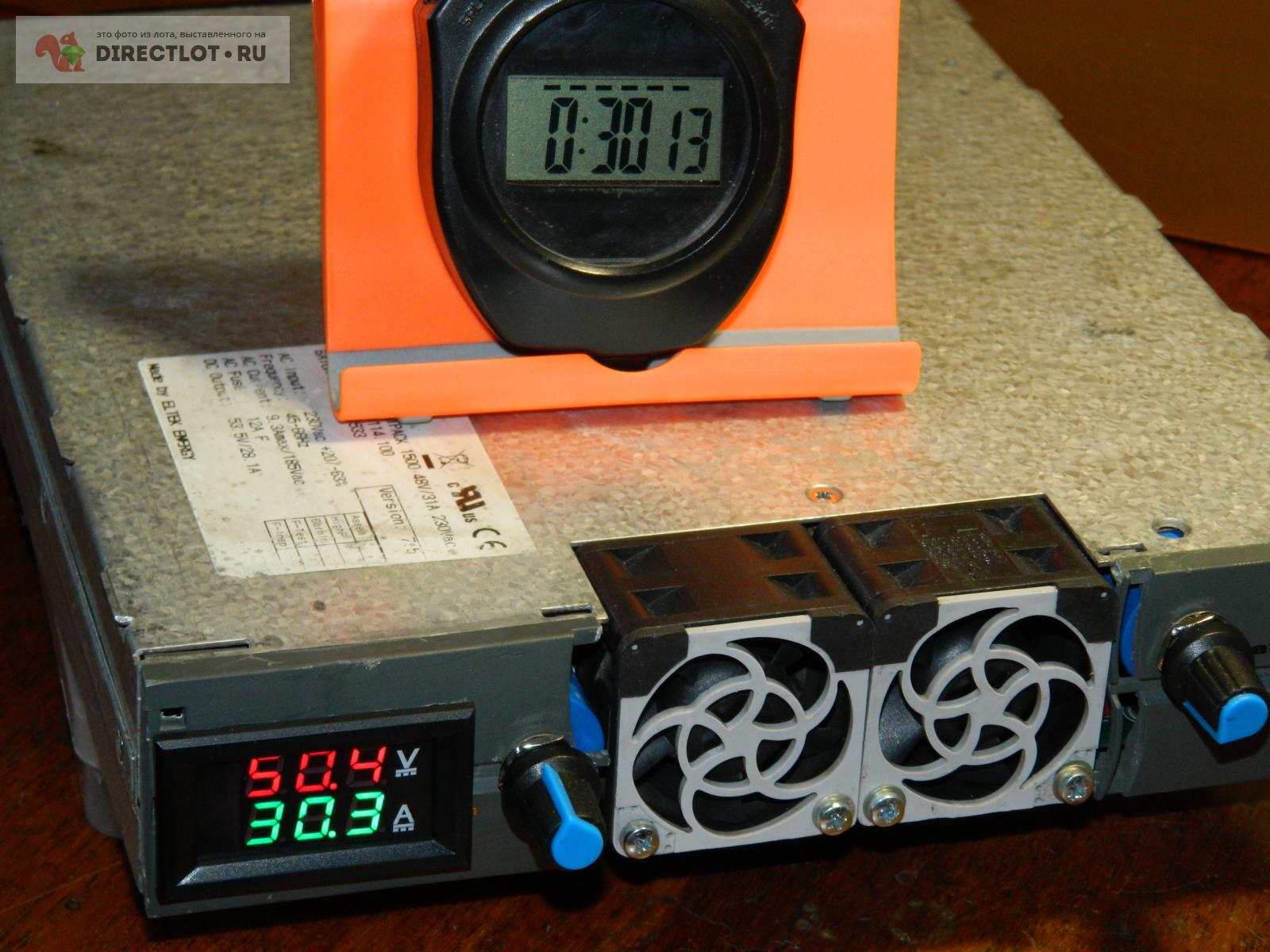

Фото 4 - через 30 минут после испытаний под нагрузкой, 50 Вольт, 30 Ампер.

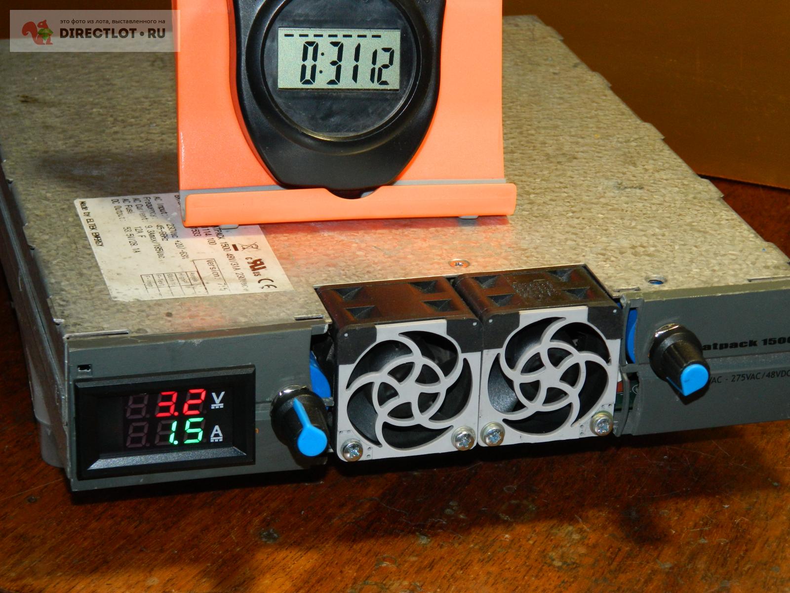

Фото 5 - при установленных 50 Вольтах, просто накрутил минимальный возможный ток 1,5 Ампера, блок снизил напряжение до 3,2 Вольта.

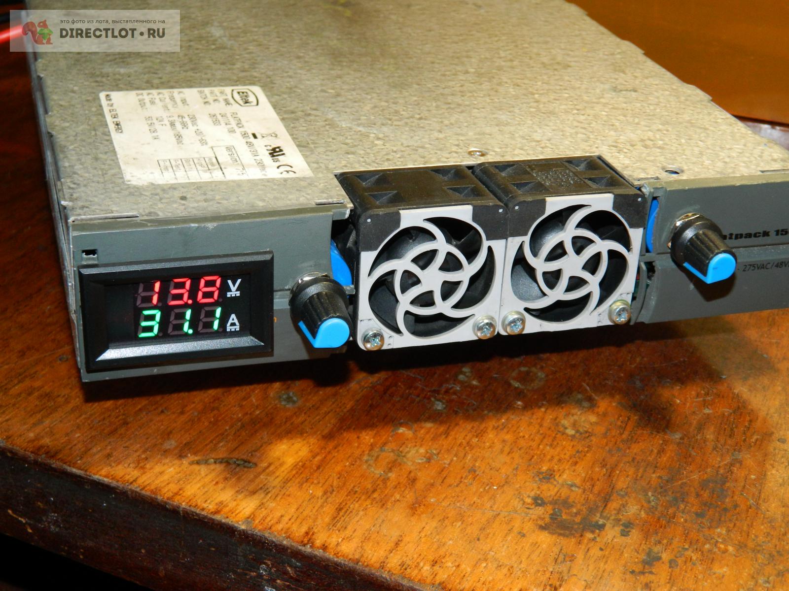

Фото 6 - 30 Ампер при 13.8 Вольта.

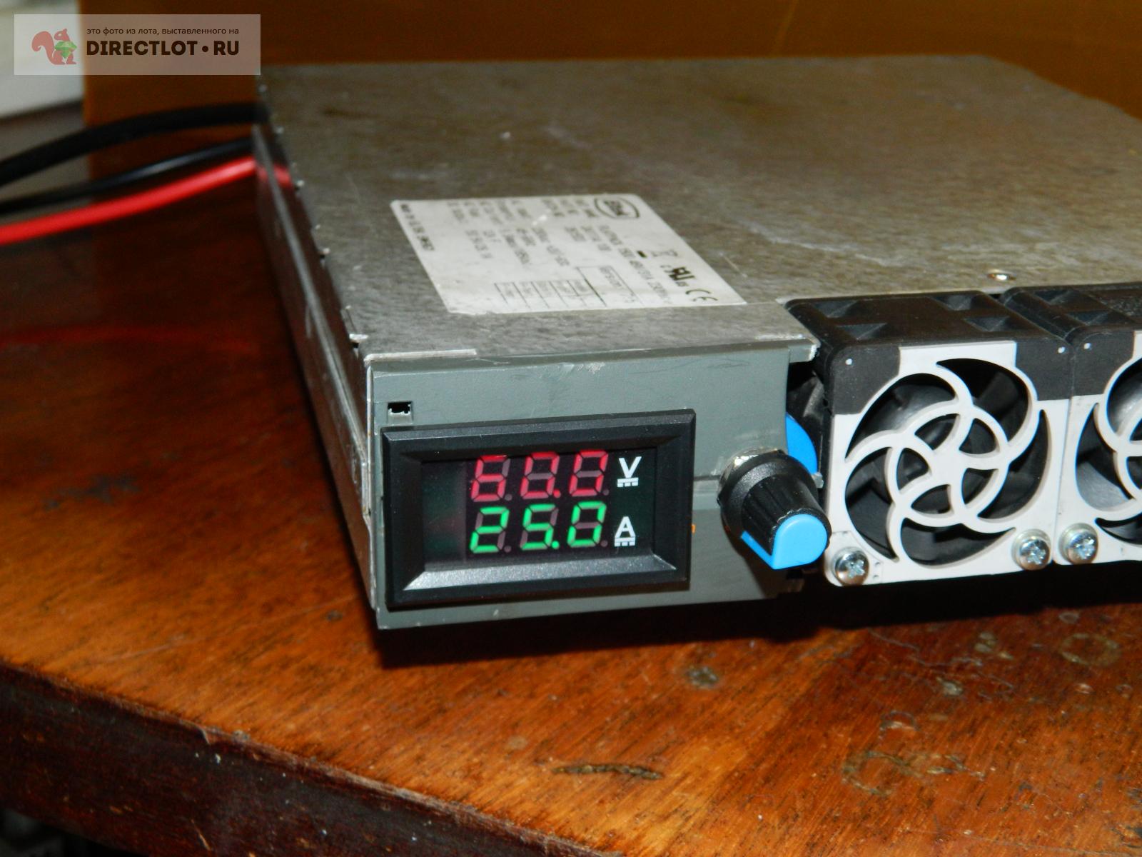

Фото 7 - максимальное выходное напряжение 60 Вольт, выход 25 Ампер, это максимум, блок ограничивает свою мощность в 1500 Ватт.
