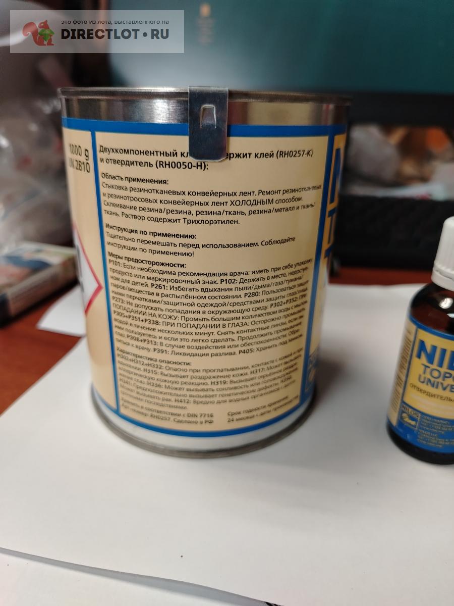

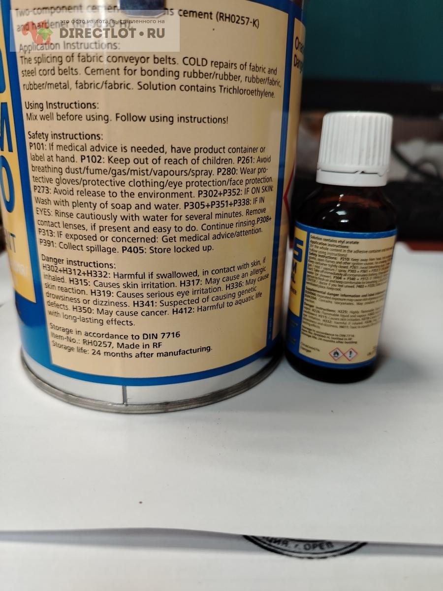

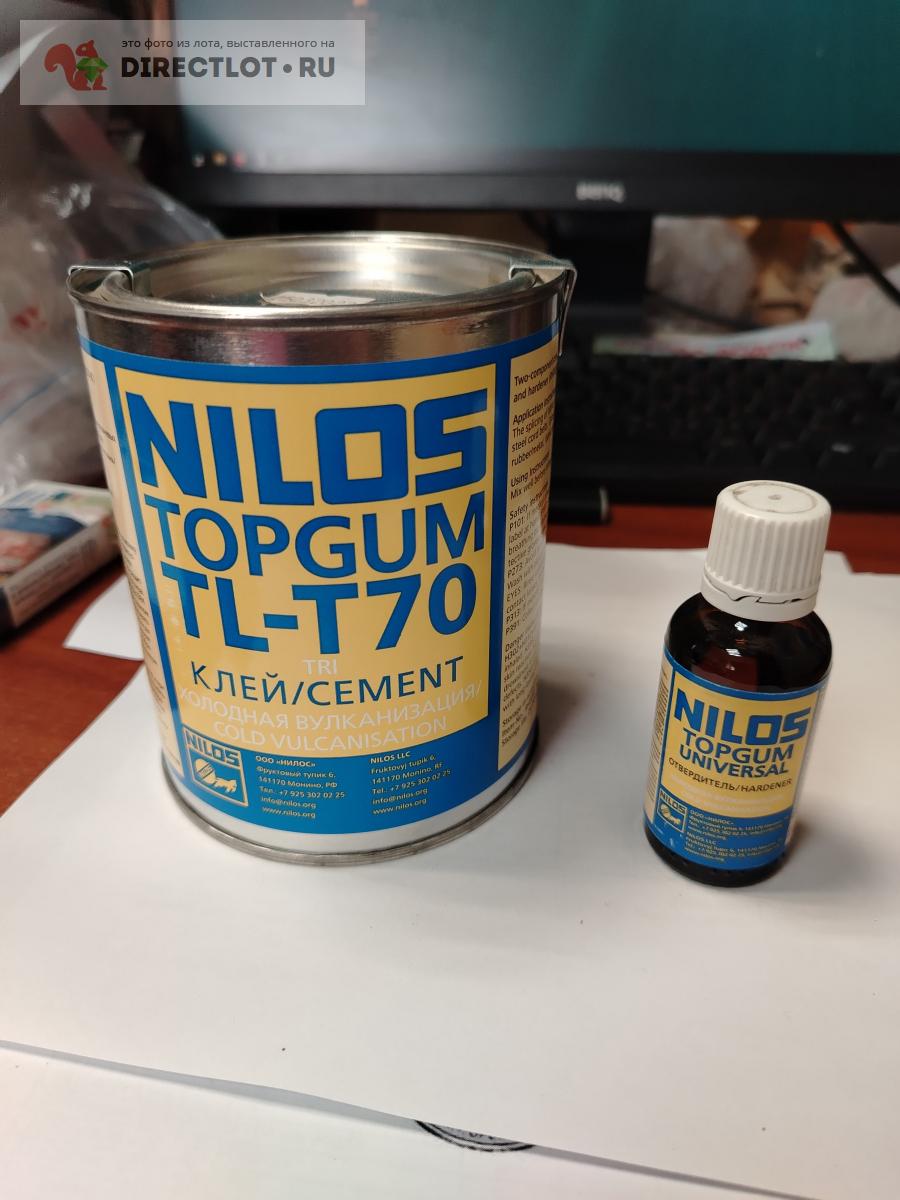

Комплект Nilos TL-T70 - банка клея и отвердитель
Негорючий
Растворитель: Трихлорэтилен
Отвердитель: RH0050-Н или универсальный RH0060-Н 50 г на 1000 г клея Nilos TL-T70
Плотность: 1,44 кг/л
Расход на один слой: ~ 400 г/м2 - на металл или резину, 500 г/м2 - на шероховатую ткань.
Живучесть клеевой смеси: 2 часа (в зависимости от температуры)
Живучесть клеевого слоя: сухой слой (первый слой): - 30 мин., на металле 1 час
Время склейки: не менее 4-х часов
Рабочая температура : - 3 ℃ до + 40 ℃
Цвет: черный
Вес: 1,035 кг (клей 1 кг + отвердитель 0,035 кг)
Минимальная партия: 1 шт
Предназначен для работ по футеровке барабанов (применять совместно с праймером и очистителем NILOS) стыковка конвейерных лент методом холодной вулканизации
склейка резины с резиной, а также соединений резина-резина, резина-ткань, резина-металл.
Хранить при температуре не выше: + 25 ℃ (DIN 7716)
Сертификат: Не подлежит обязательной сертификации
Произведено в Германии, упаковано в России
Инструкция по применению:
Клей перед добавлением отвердителя 2 минуты перемешать. Затем, добавить отвердитель и тщательно перемешать еще в течение 2 минут. Сам клей черный, отвердитель фиолетовый, поэтому смешивание в жестяной банке хорошо заметно. Резину, сталь и ткань следует зашероховать и обезжирить. Не допускать попадания масла, жира, грязи и влаги.
Соединяемые поверхности покрыть равномерно двумя слоями смеси клея НИЛОС ТЛ-Т70 с отвердителем каждую. Первый слой должен высохнуть полностью (минимальное время сушки 30 минут). Второй слой сушить 3 - 5 минут, пока он не достигнет степени слабой липкости (проверка тыльной стороной пальца). При высокой температуре окружающей среды (+ 25 ℃ и выше) время высыхания 2 слоя клея необходимо максимально сократить (1 - 2 минуты). Во время высыхания слоев клея ёмкость с клеем держать в закрытом виде (для предотвращения образования клеевой пленки).
Плоскости, предназначенные к склейке, наложить одна на другую так, чтобы не могли образоваться воздушные пузыри, а затем сильно прикатать или прижать.
После стыковки ленту оставить в спокойном положении на срок не менее 4-х часов. Лишь по истечении этого времени конвейерную ленту можно подвергать нагрузкам.
Живучесть активированного клеевого состава при комнатной температуре и относительной влажности воздуха ≈ 65 % - 3 часа (спустя 3 часа активированный клей частично полимеризуется, густеет и не подлежит использованию.)
