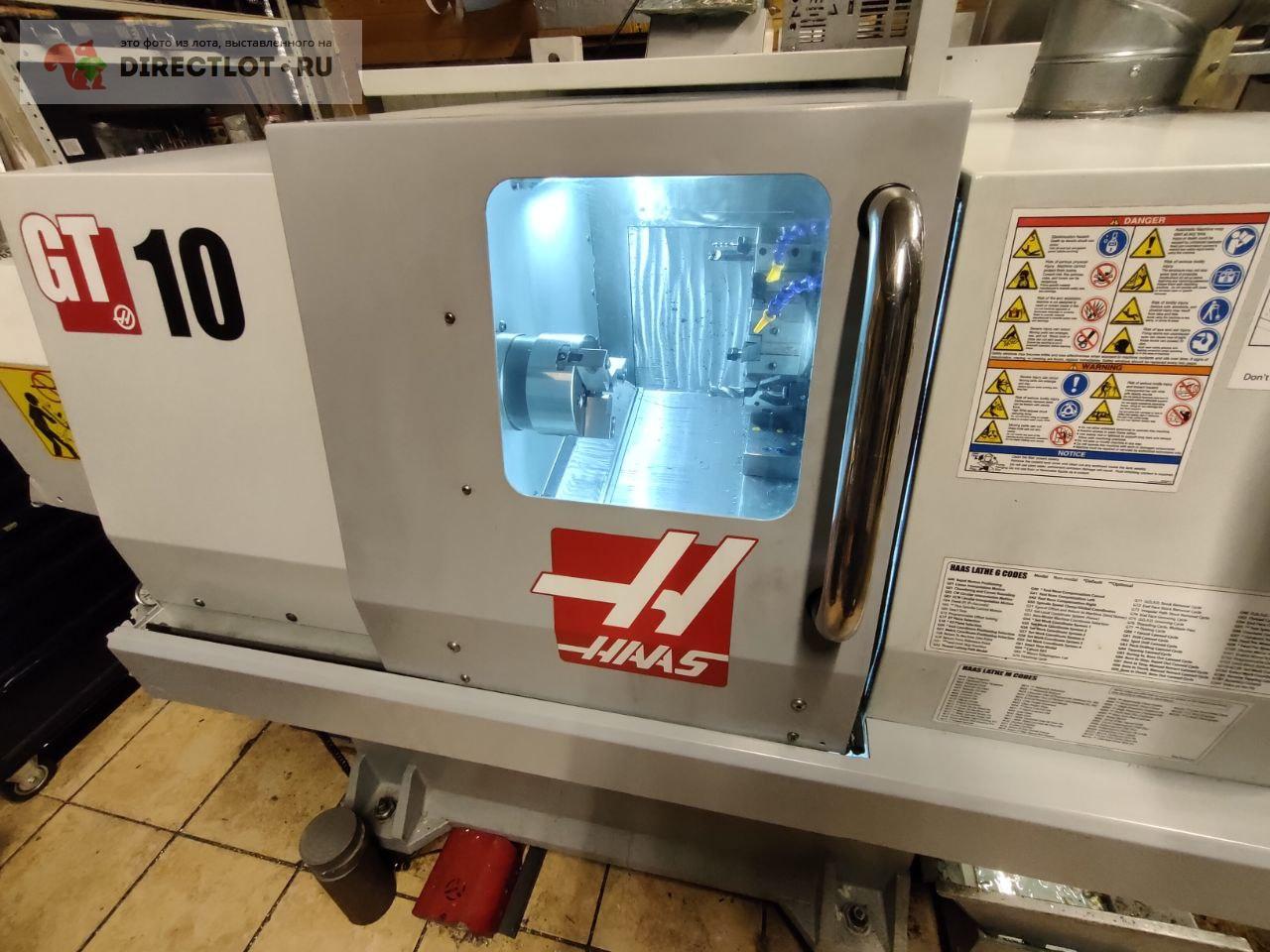

Станок 2009 года.
Был полностью технически обслужен.
- Находится в Москве.

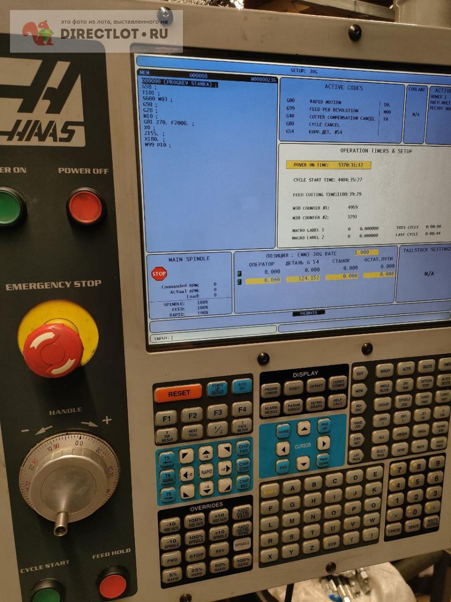

- Наработку машино-часы см. фото.
- Заменена батарея питания на материнской плате.
- Заменены дозаторы смазки направляющих и ШВП.
- Покрашены кабинет и станина (цинк + порошок).
- Заводская пневмосистема зажима разжима патрона заменена на гидравлическую.
- Установлен новый гидропатрон, гидроцилиндр и тяговая труба.

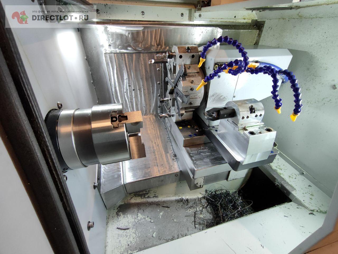

- В конструкцию оси Х добавлена универсальная плита с массивом крепежных отверстий, на которой на данный момент установлена револьверная голова. Возможно снять револьверный сменщик и устанавливать резцы через оснастку прямо на плиту, как на станках швейцарского типа.

Активированные опции:
- Ориентация шпинделя М19
- Жесткое нарезание резьбы
Револьверный сменщик инструмента на 8 позиций, под резцы 20 мм.
Макс. длина точения: 203,2 мм (8").
