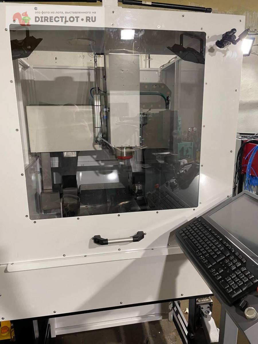

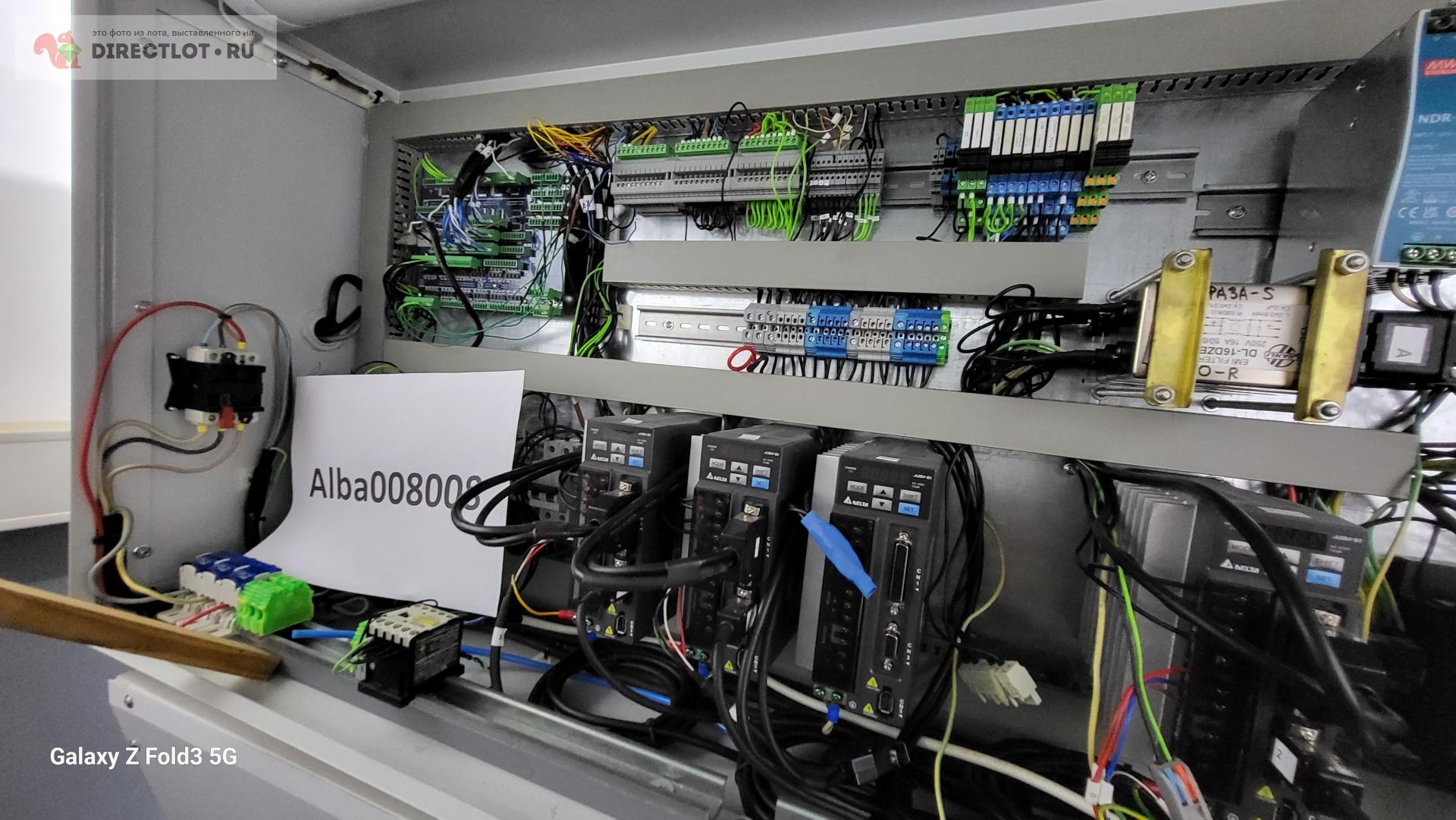

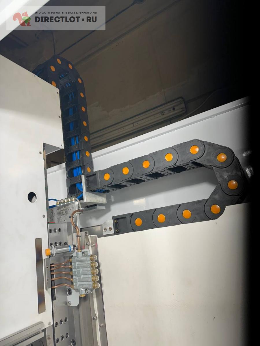

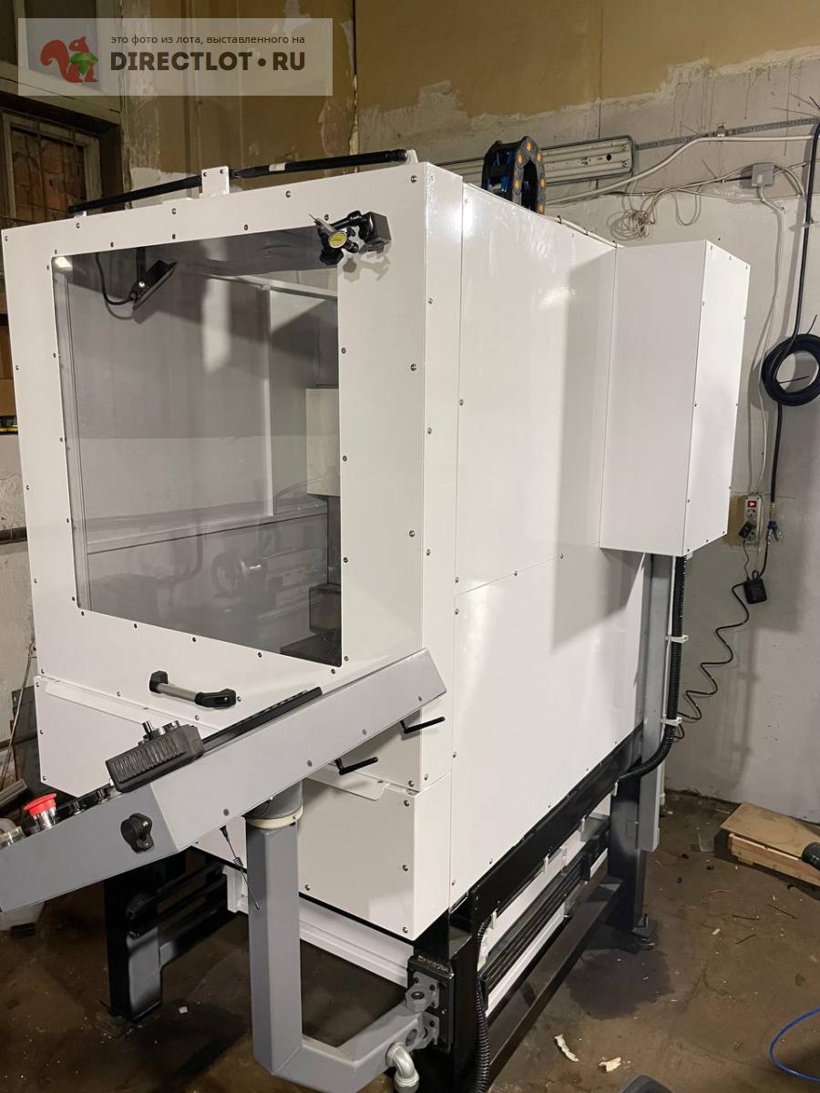

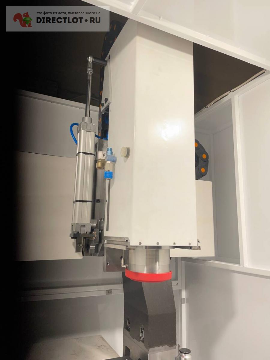

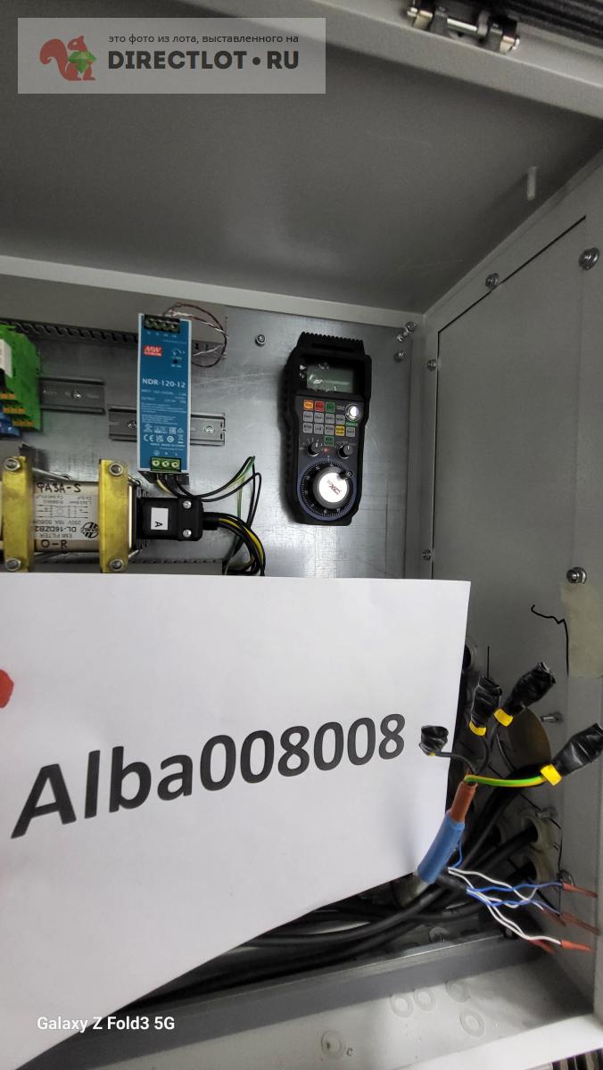

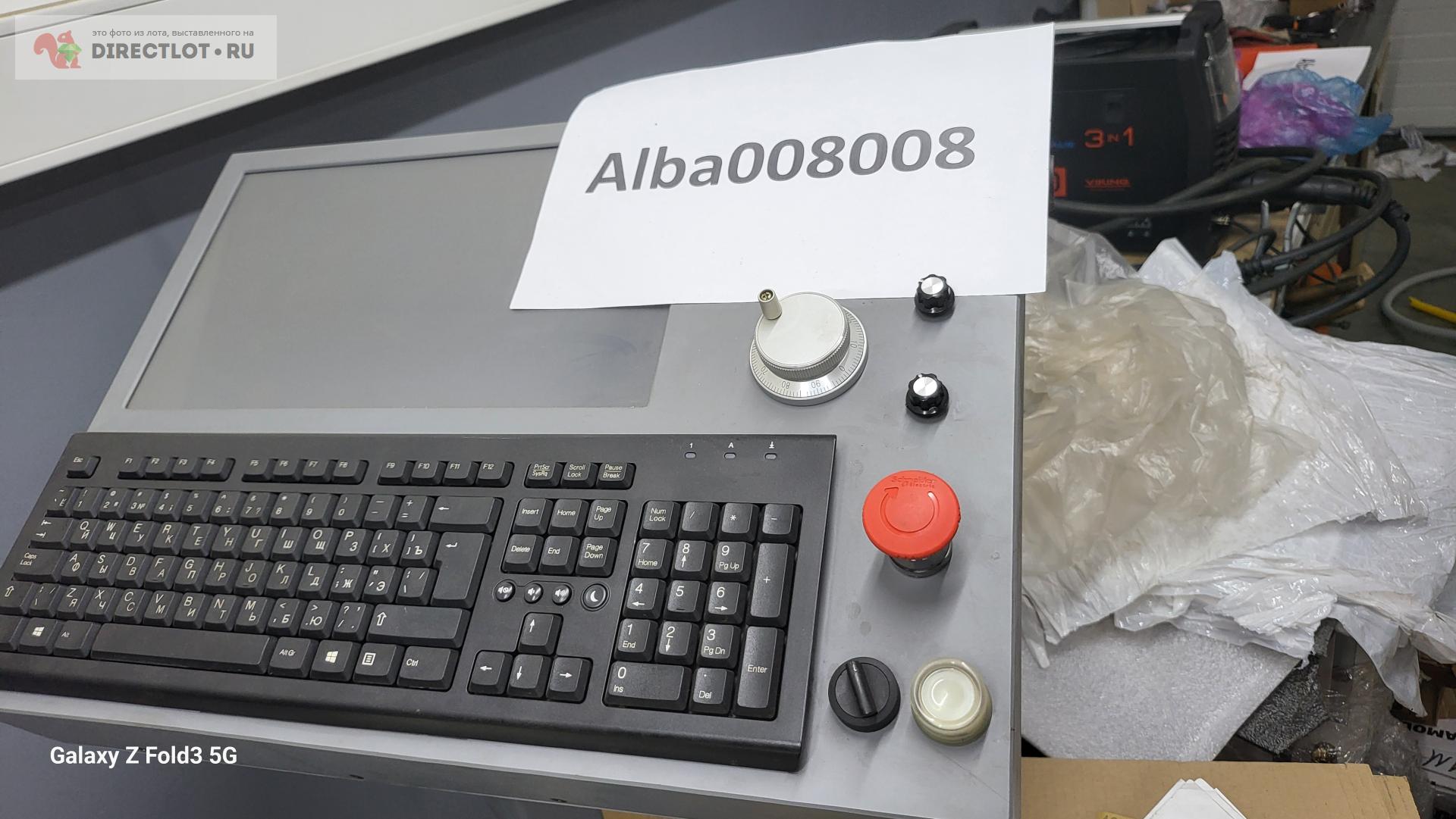

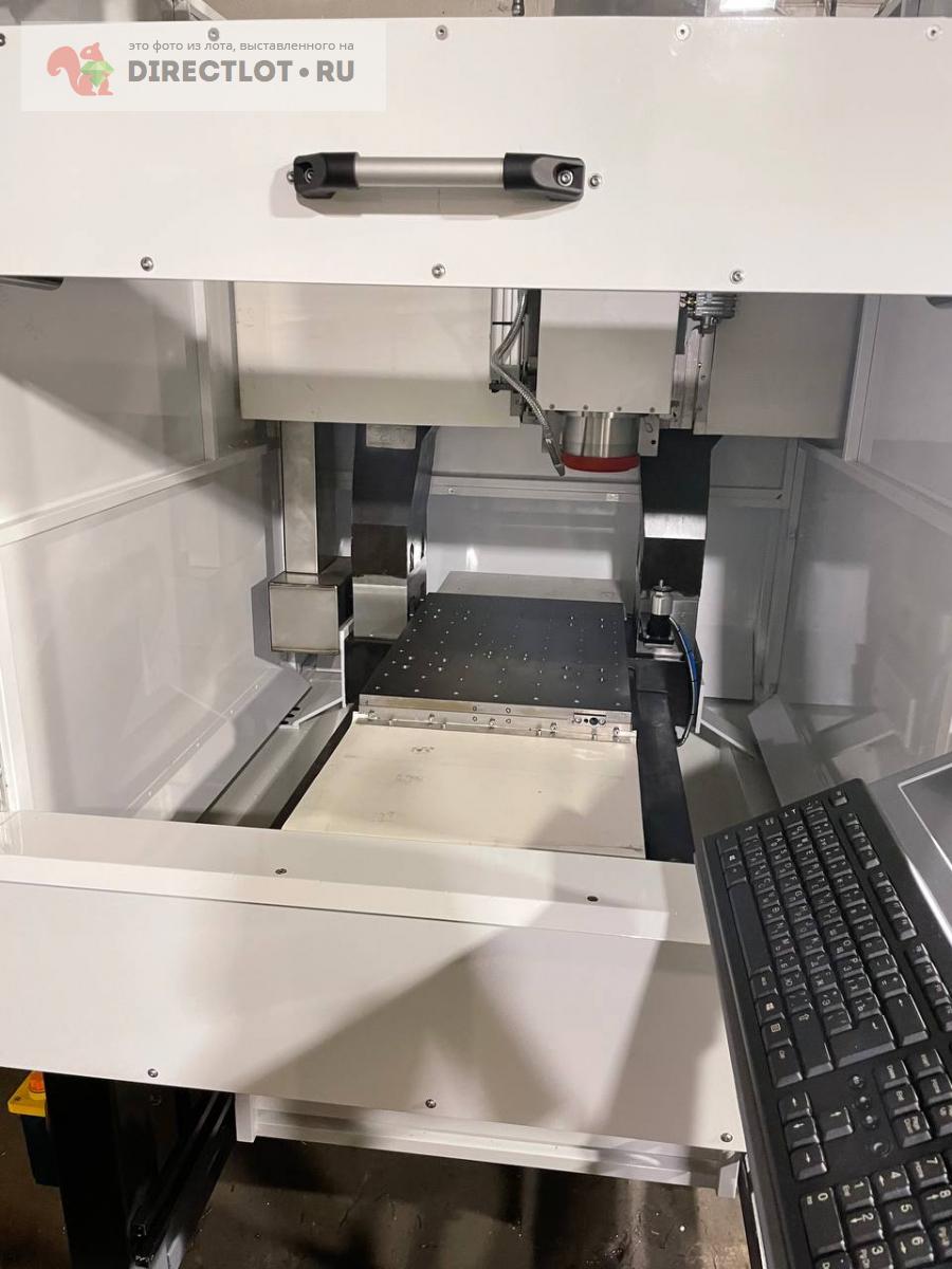

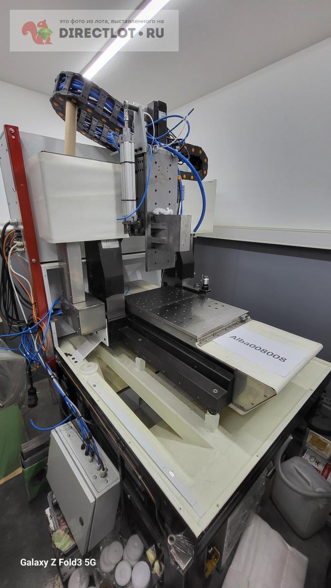

ЧПУ фрезерный станок станина полимер бетон. Рельсы Хивин роликовые, ШВП Хивин. Система ЧПУ MyCNC ET-10 с сенсорным дисплеем и дополнительным беспроводным пультом. Рабочие ходы 400х600х200мм. Приобретался новым. Шпиндель 7.5 кВт BT40, 125мм. Расстояние от торца шпинделя до стола макс 360мм. Сервопривод Delta 750Вт, Z с тормозом и пневмоподдержкой. Установлена централизованная система смазки кареток и гайки швп, Есть система масляный туман, подготовлено под сож (трубки, бак), корыто для сбора стружки, датчик автоматического замера длины инструмента. Компактный кабинет, хорошее освещение рабочей зоны. Тумба на самоустанавливающихся колесах FOOT CASTOR. Станок еще не работал. Только обкатку прошел. В комплект отдам чилер переделанный из компрессорного пивного для шпинделя (новый).

Добрый день! Подскажите, а сенсор на дисплее резистивный или емкостной?
Ответ продавца
Здравствуйте. Этим вопросом как-то не задавался. Я пока его один раз включал только. Но реагирует на касание очень хорошо. Могу уточнить у человека, который его собирал. Если сам он помнит конечно. Только не уверен, что в данном оборудование это важный вопрос. Если что, монитор и поменять можно, это не дорого.
Ответ продавца
Сенсор резистивный.

  вопрос задан
Здравствуйте, Станок требует юстировки? Возможно ли устроить проверку вашими силами перед продажей?
Ответ продавца
Здравствуйте. Извините за долгий ответ. Редко сюда захожу. Если еще актуально, то проверку своими силами то устроить можно. Вообще тот кто собирал, говорит, что отклонения плюс минус 3-4 сотки. Он не стал доводить до каких-то там микрон или хотя бы 1сотки, так как планировал фрезеровать очень маленькие детали. Мне тоже супер точность не нужна. Поэтому 3 сотки для меня за глаза. Станок еще не работал даже. Одну деталь он сделал из нержавейки размером со спичный коробок и все. Я сам еще тоже даже не запускал его.
