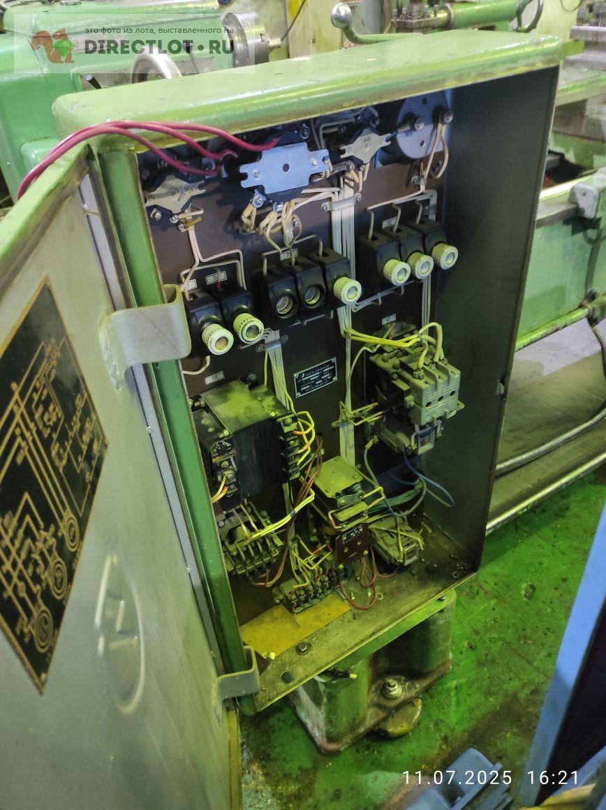

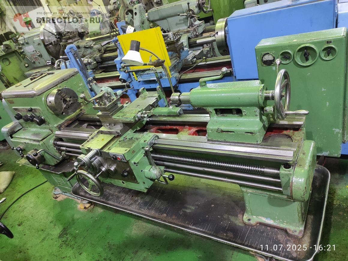

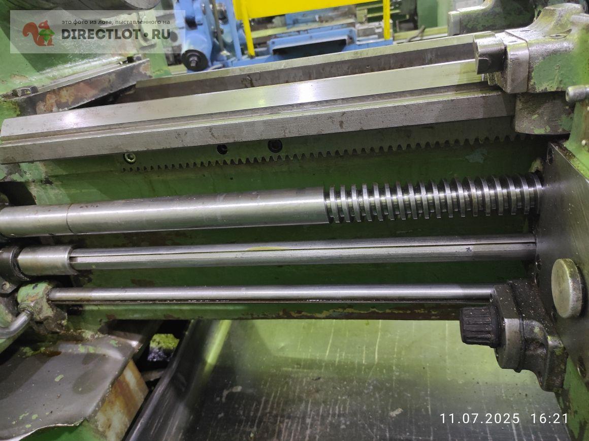

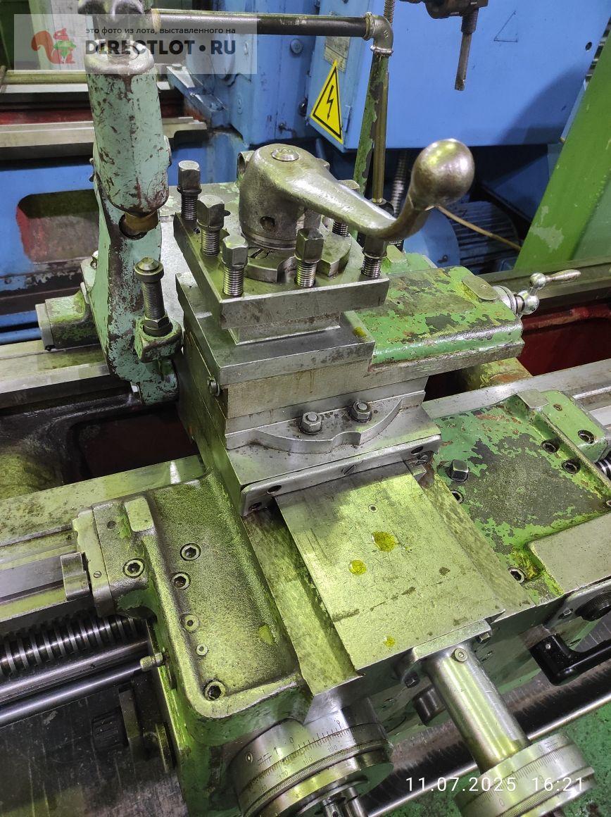

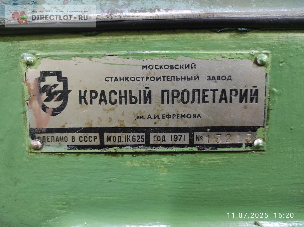

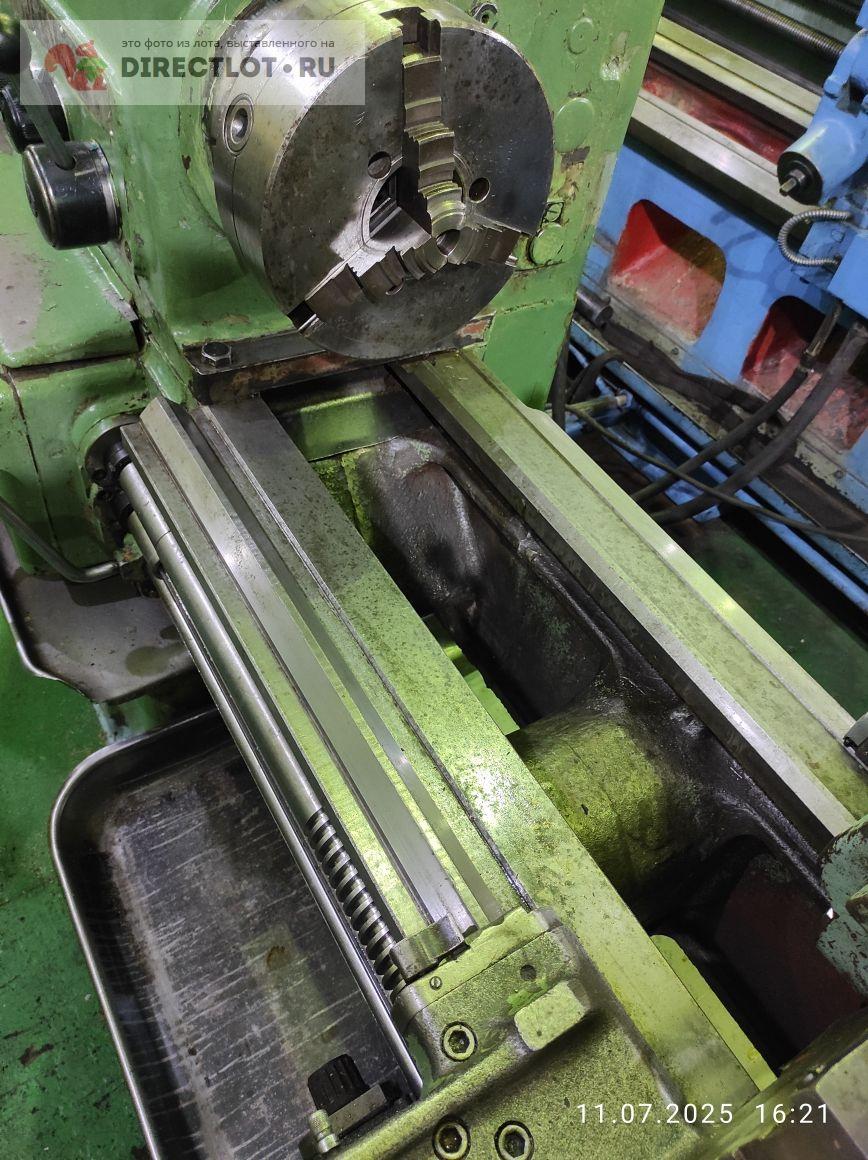

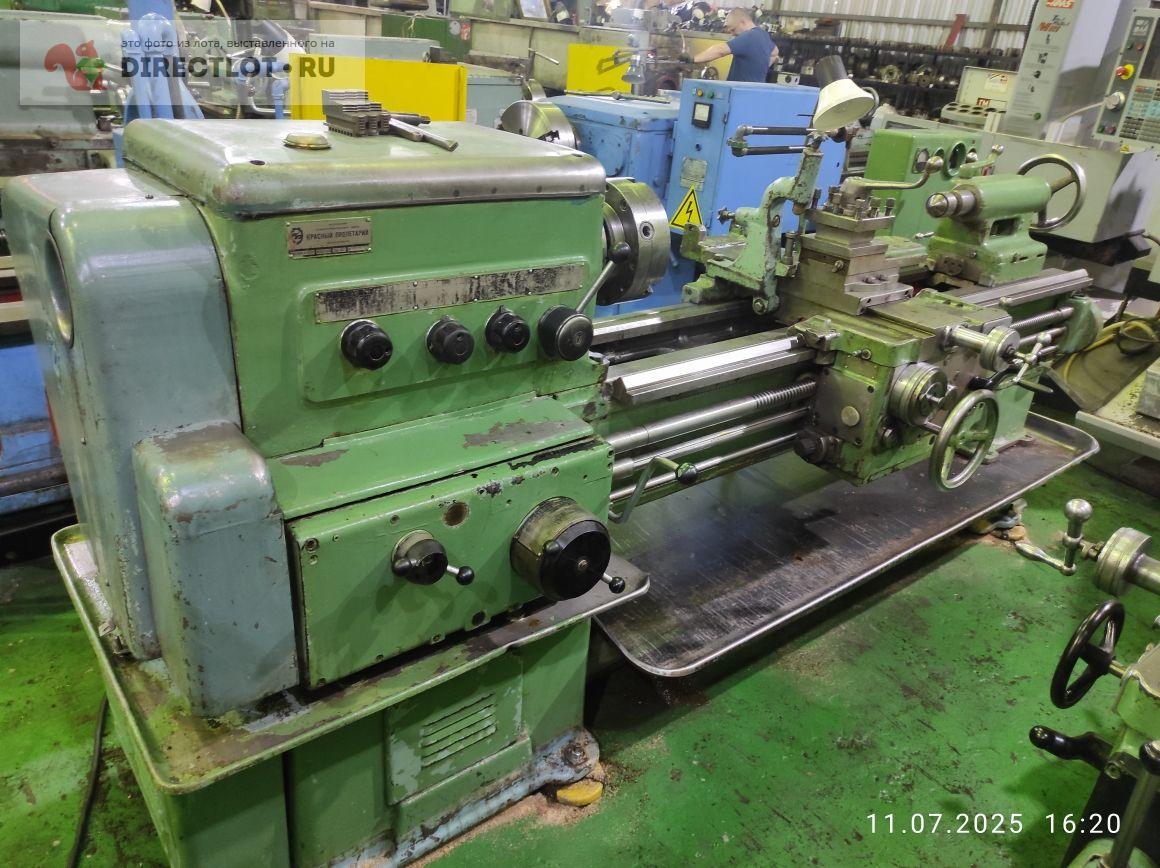

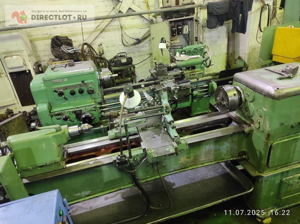

В продаже Токарный винторезный станок 1к625. РМЦ 1500 мм. В отличном техническом состоянии, направляющие без провалов и задиров, в комплекте с люнетом, двумя комплектами кулачков, обратным центром, виброопорами, ключами к патрону и резцедержателю. С проверкой в работе.
