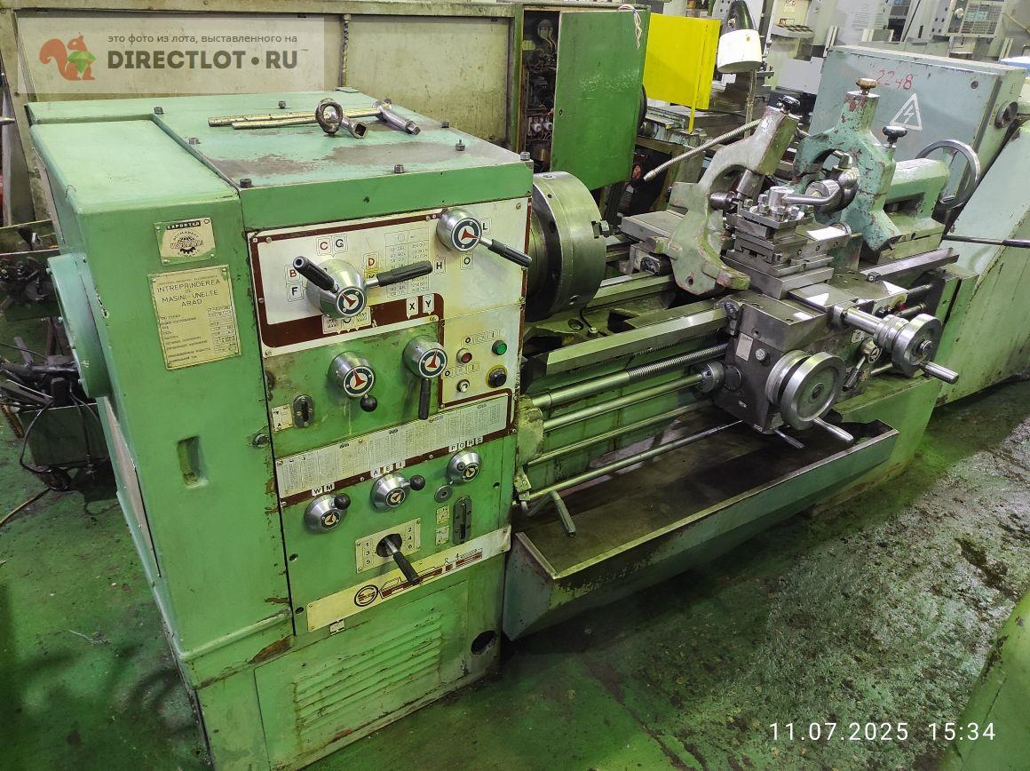

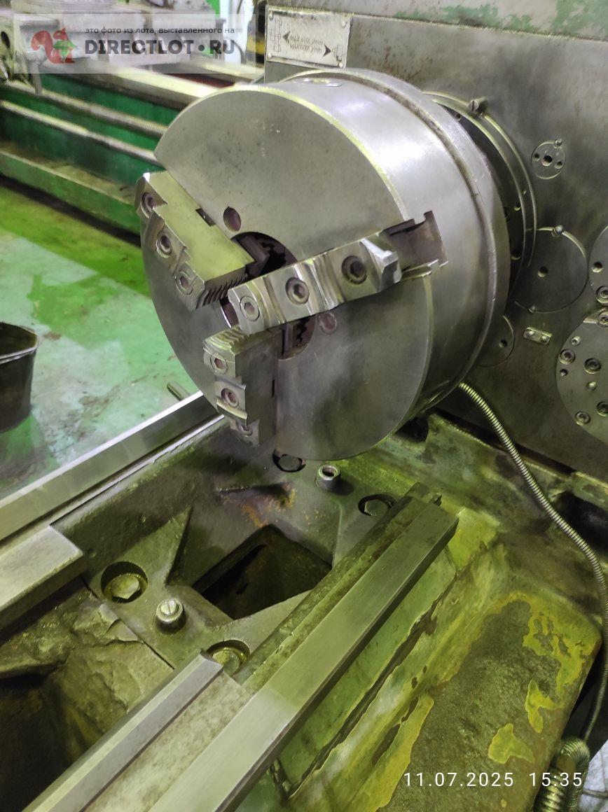

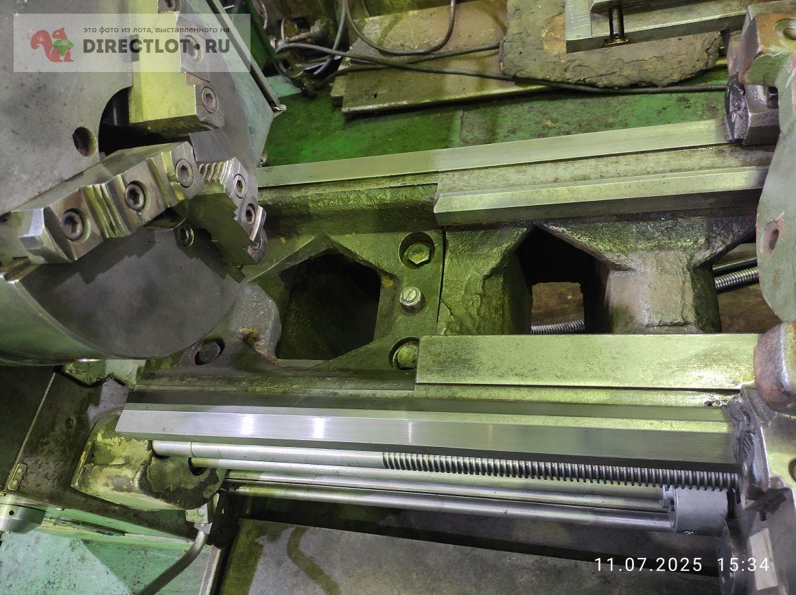

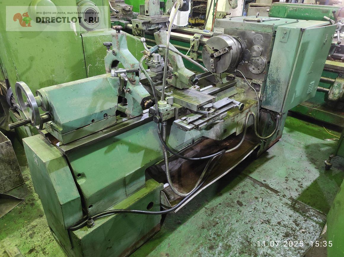

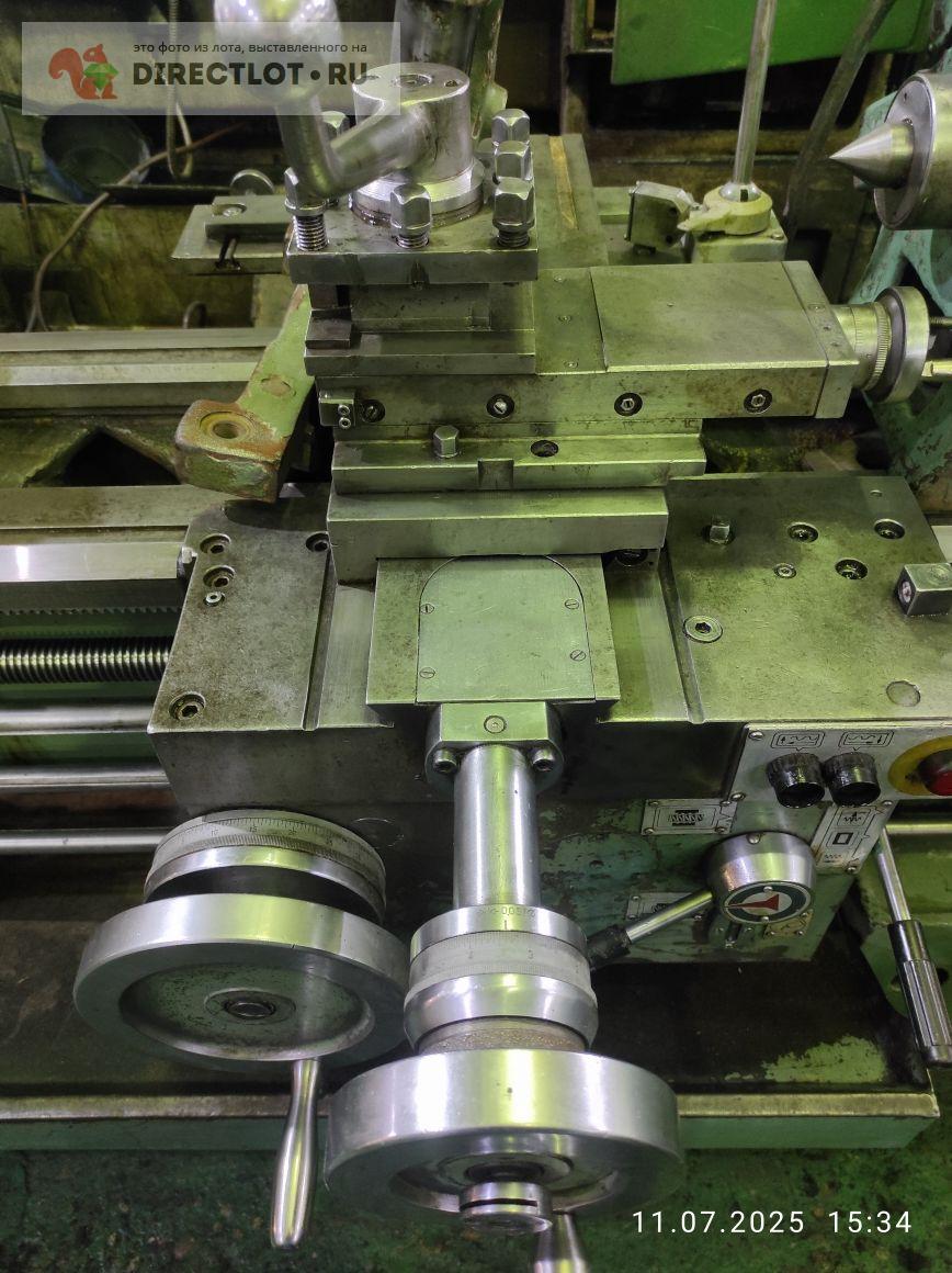

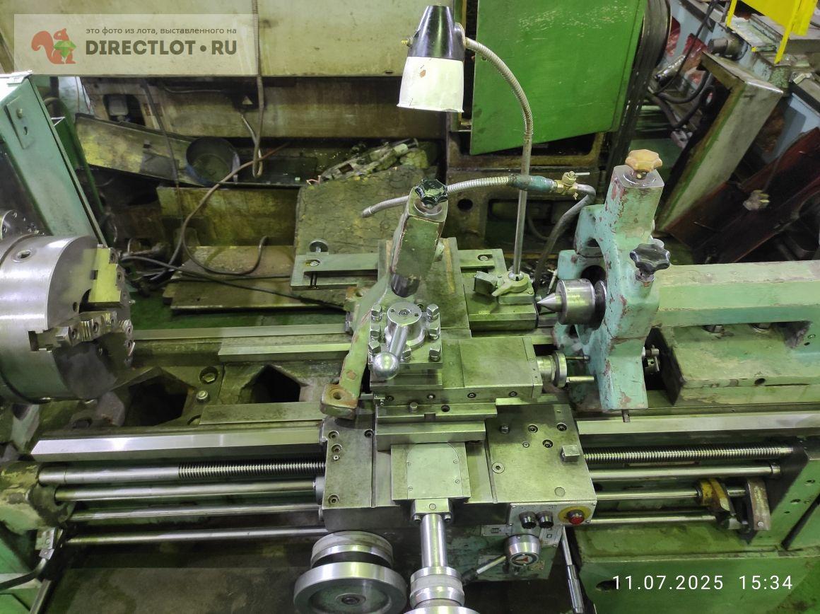

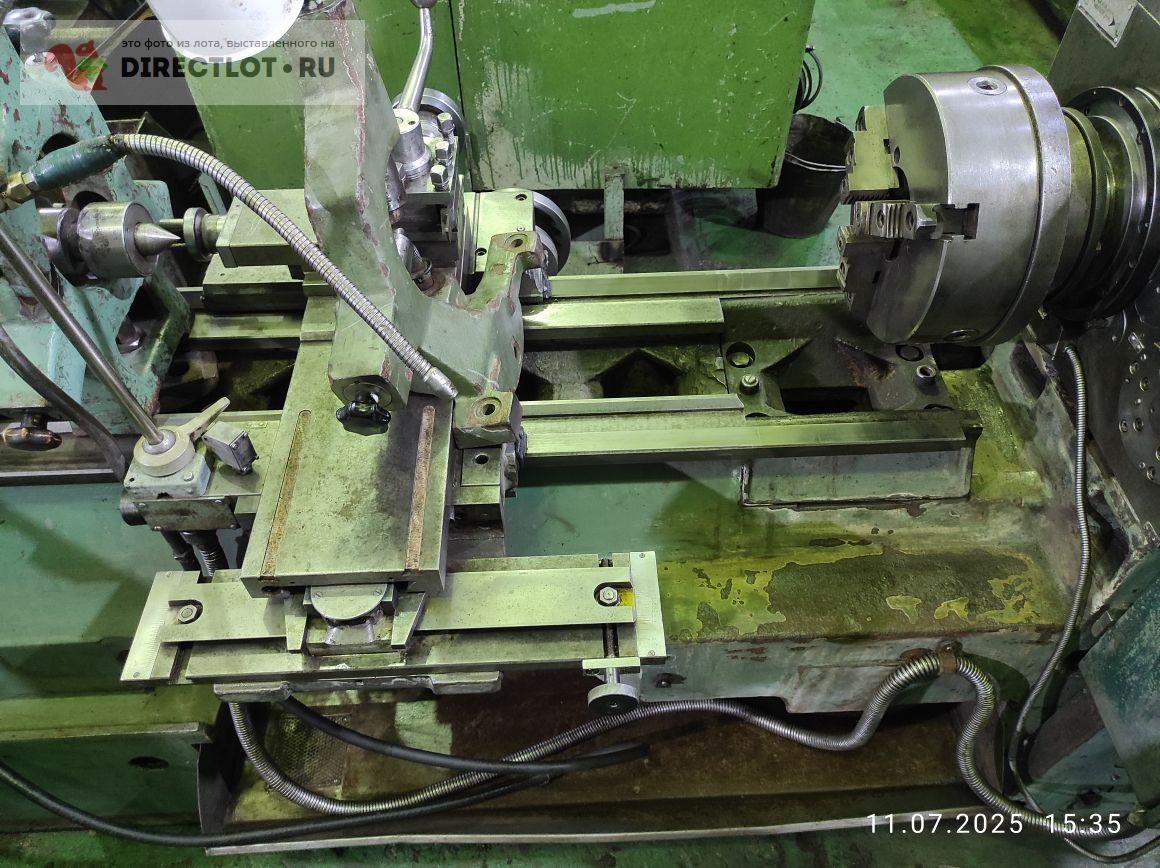

В продаже Токарный винторезный станок Arad SN-402. РМЦ 1000 мм. Станок в отличном техническом состоянии, в максимальном исполнении участвовал шпиндель Ø105 мм., конусная линейка, ГАП (съемная часть станины для проточки барабанов), два люнета. С проверкой в работе.

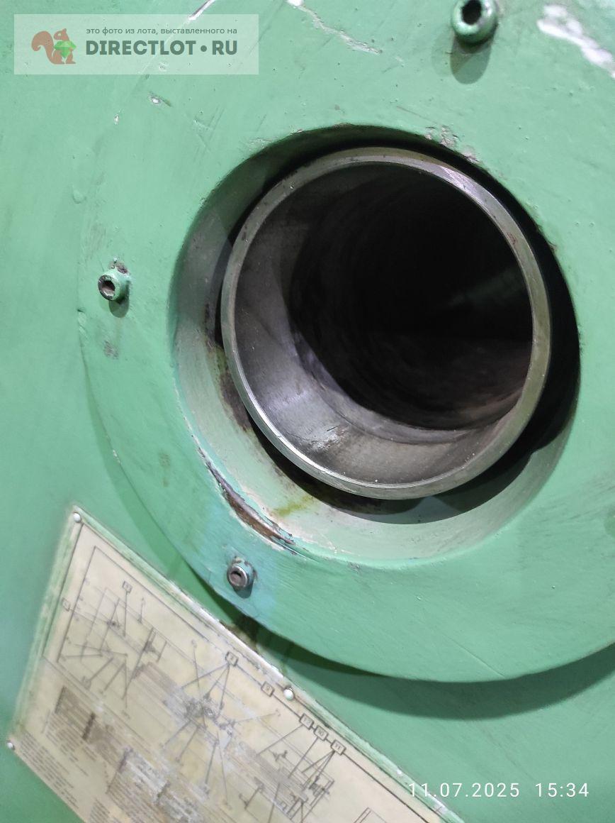

Диаметр сквозного отверстия в шпинделе, мм 105
Наибольший диаметр прутка, мм 100
