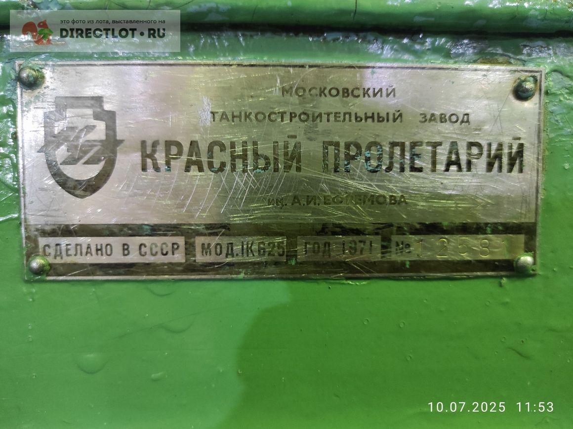

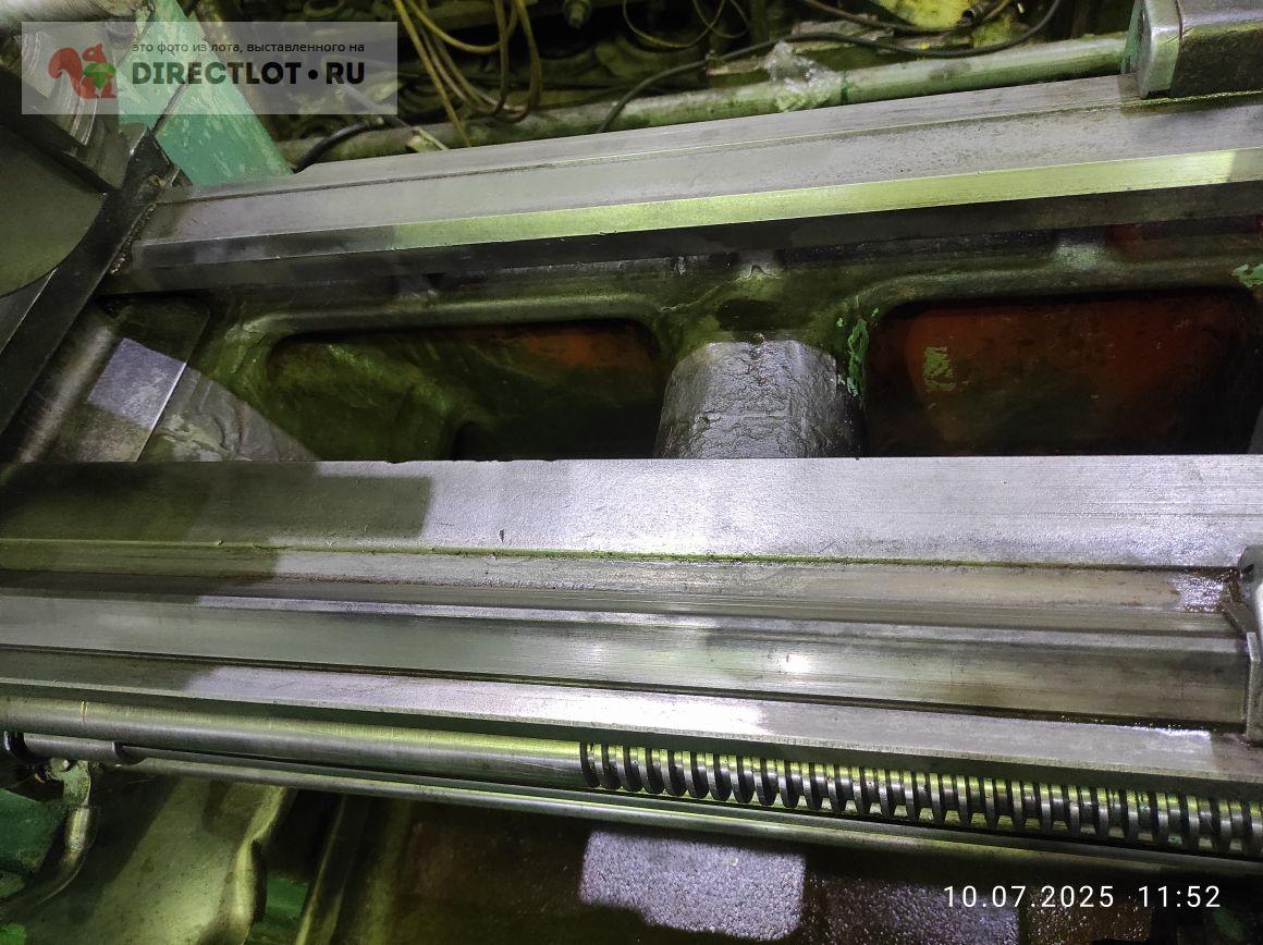

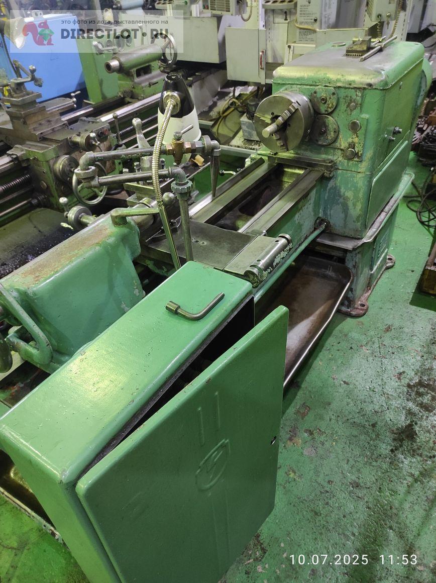

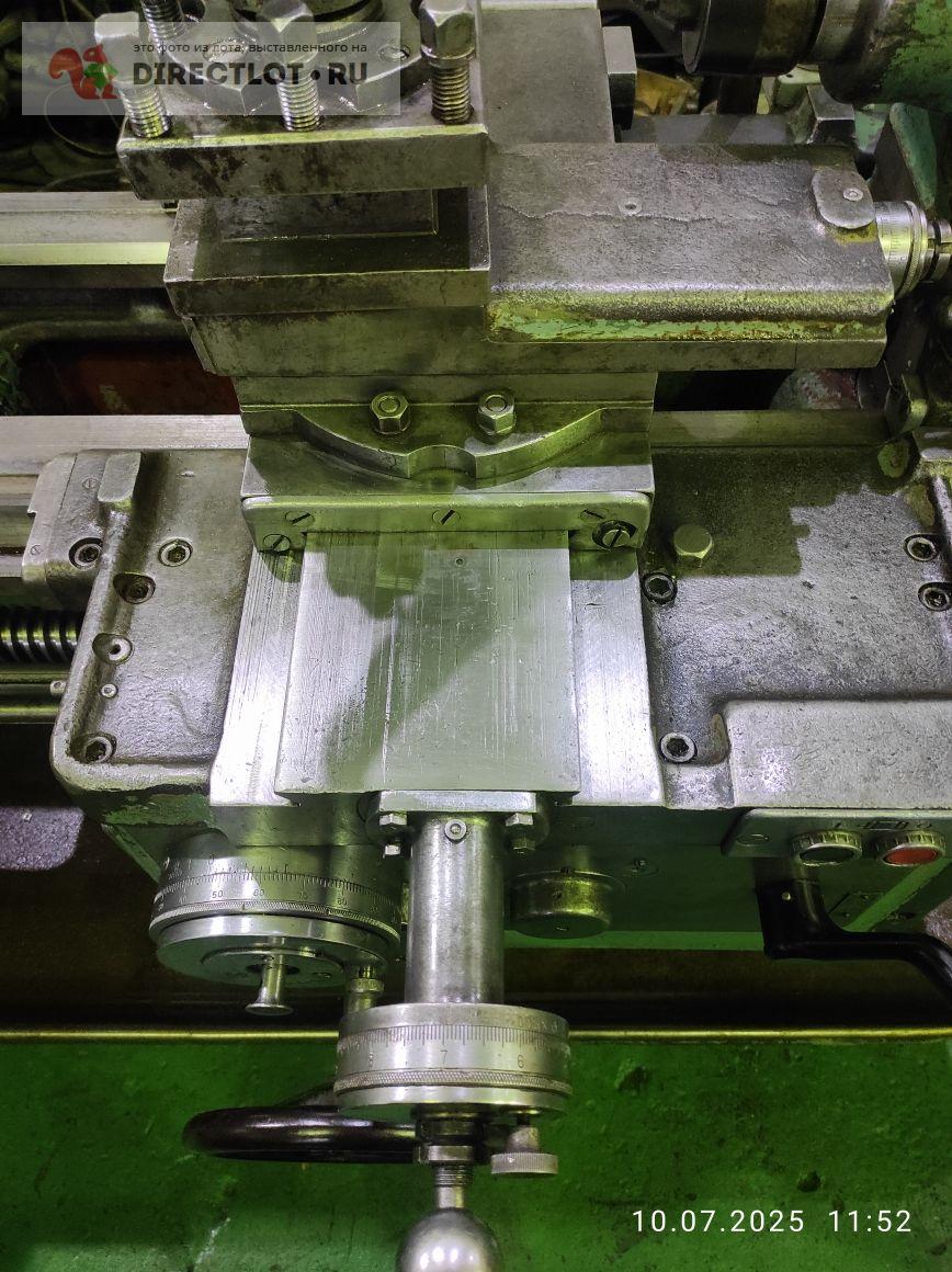

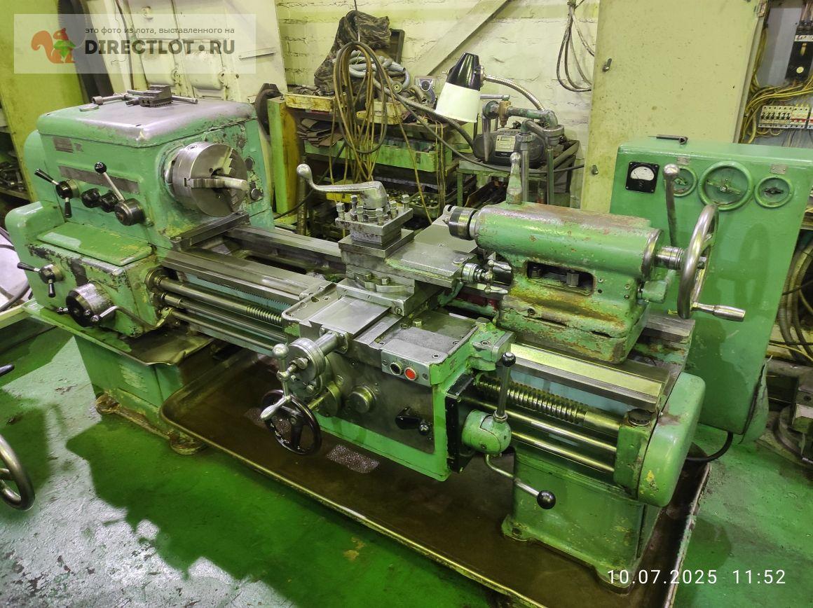

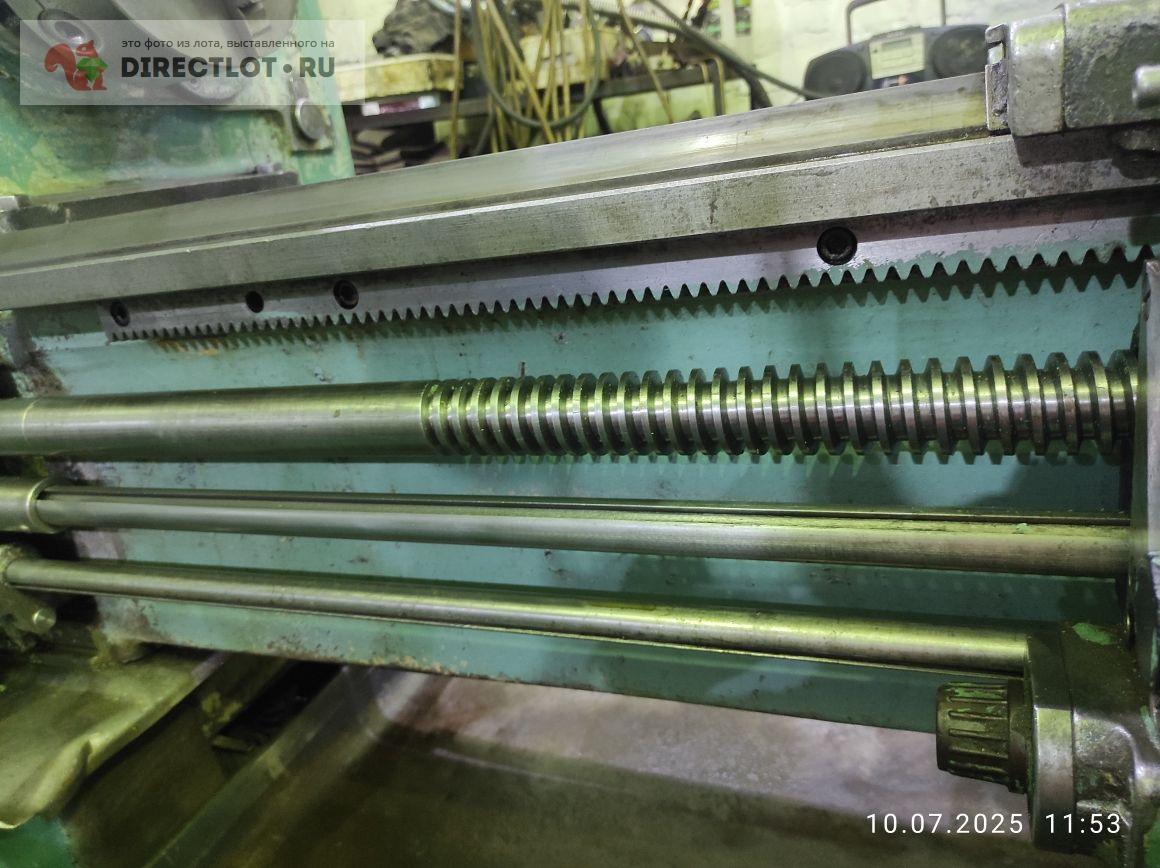

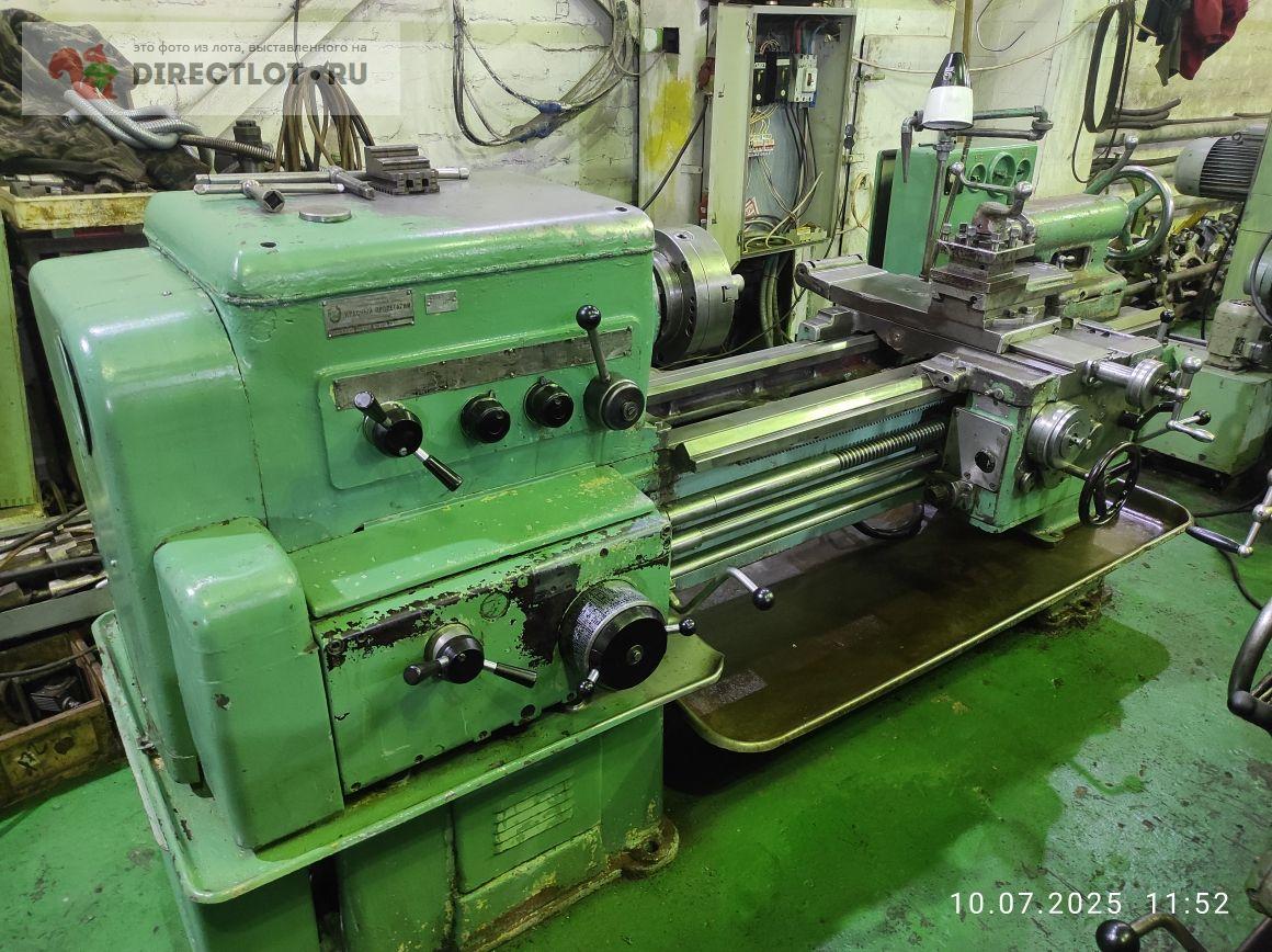

В продаже Токарный винторезный станок 1к625. РМЦ 1000 мм. Станок в очень хорошем состоянии, направляющие без провалов и задиров, работает мягко, не гремит, не рычит. С проверкой в работе.
