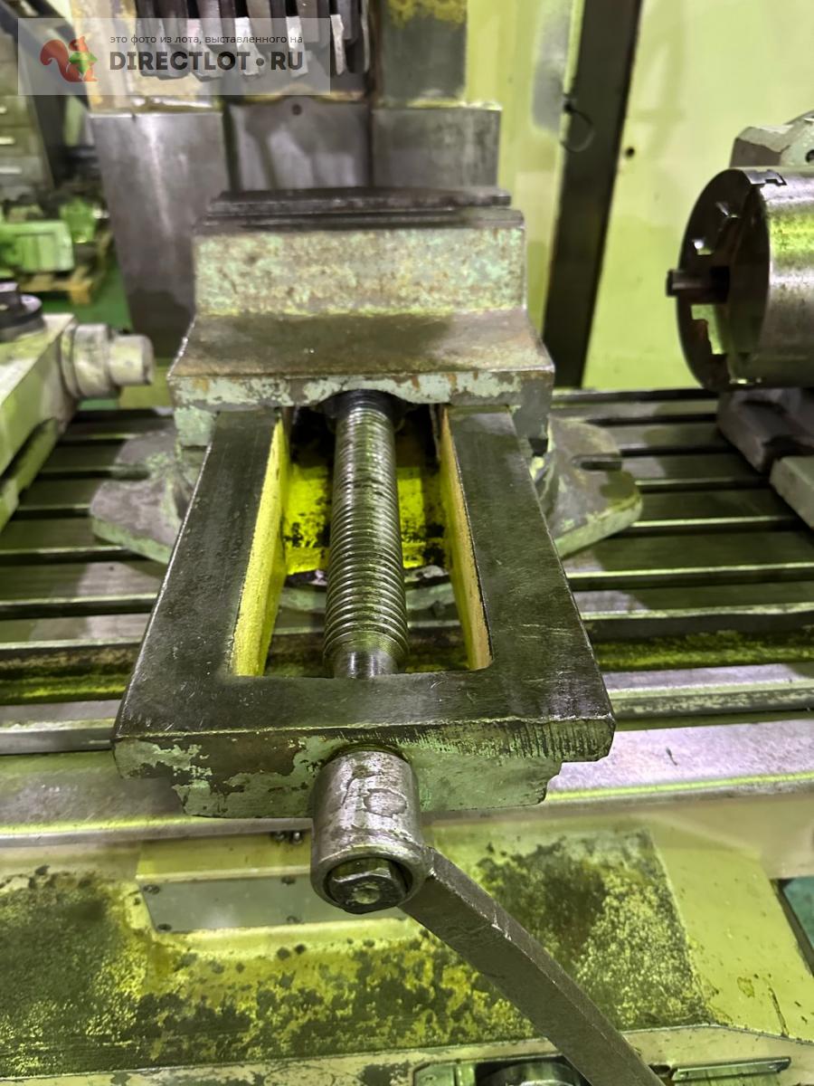

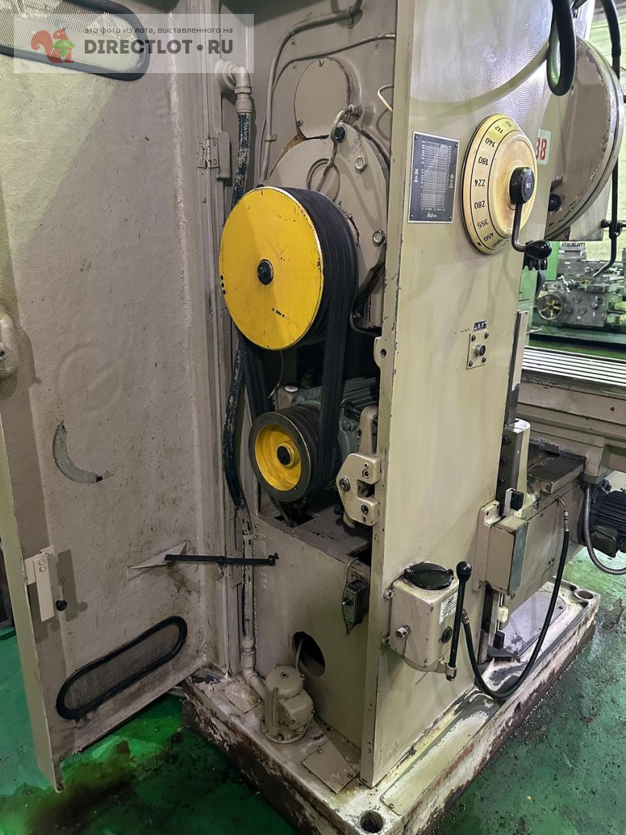

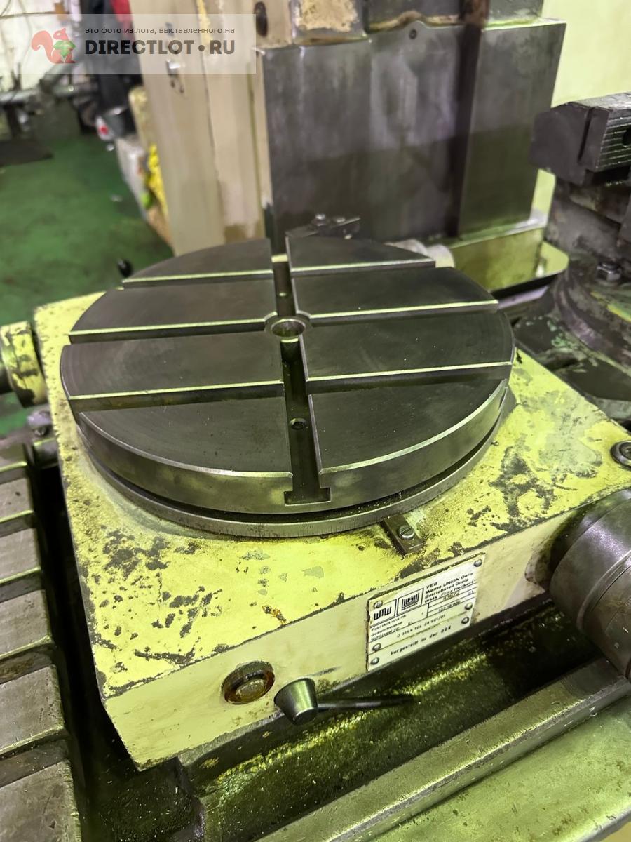

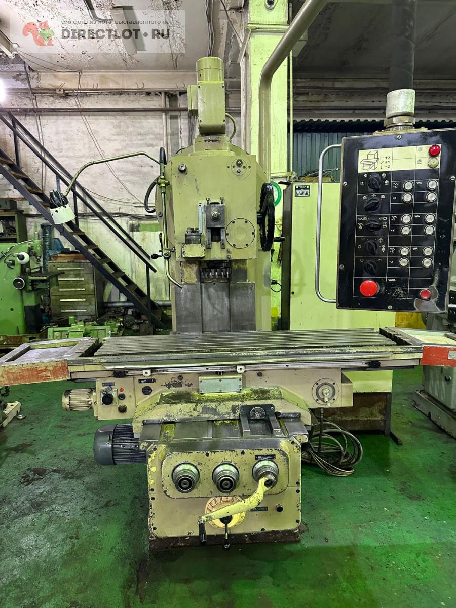

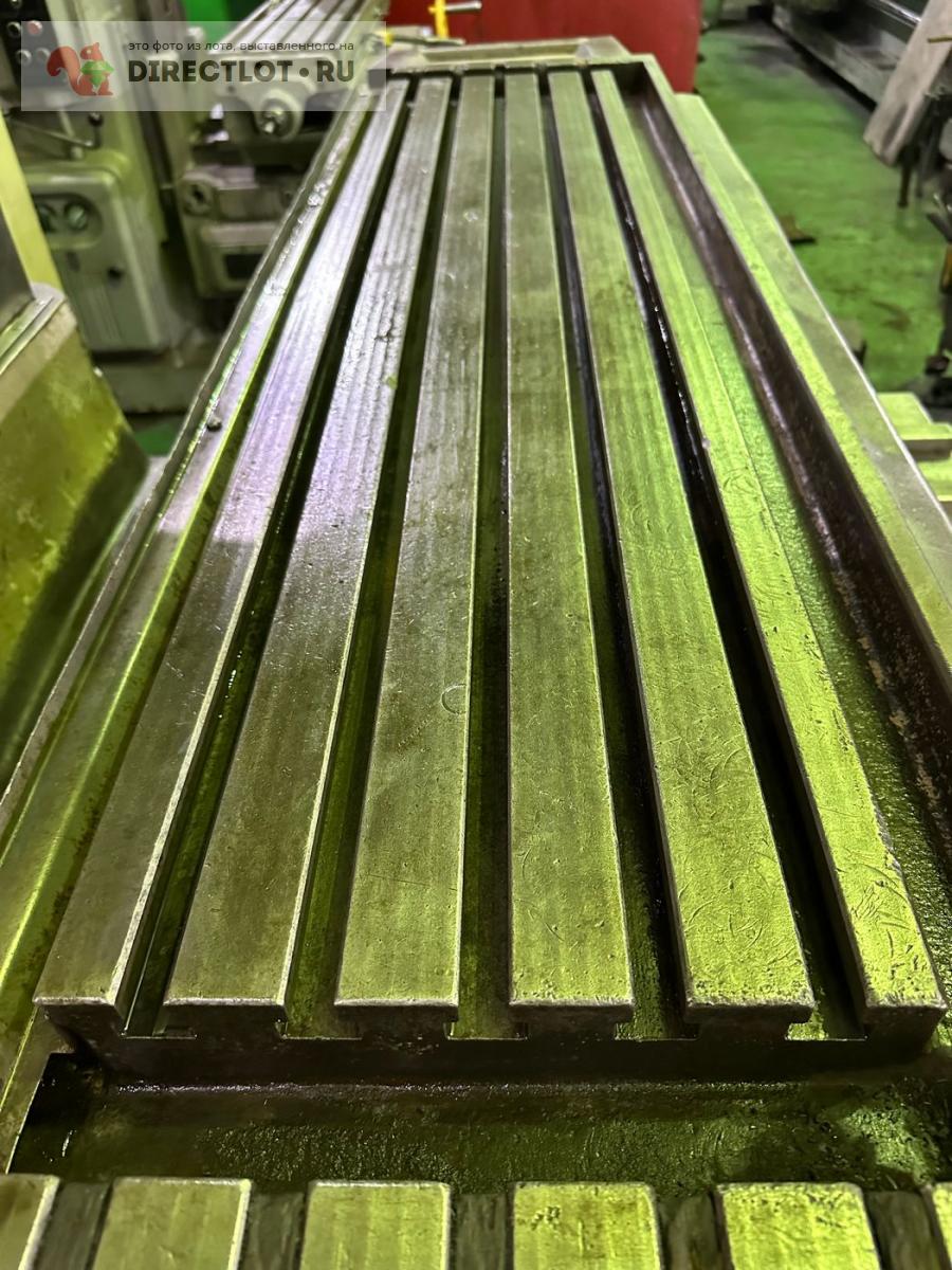

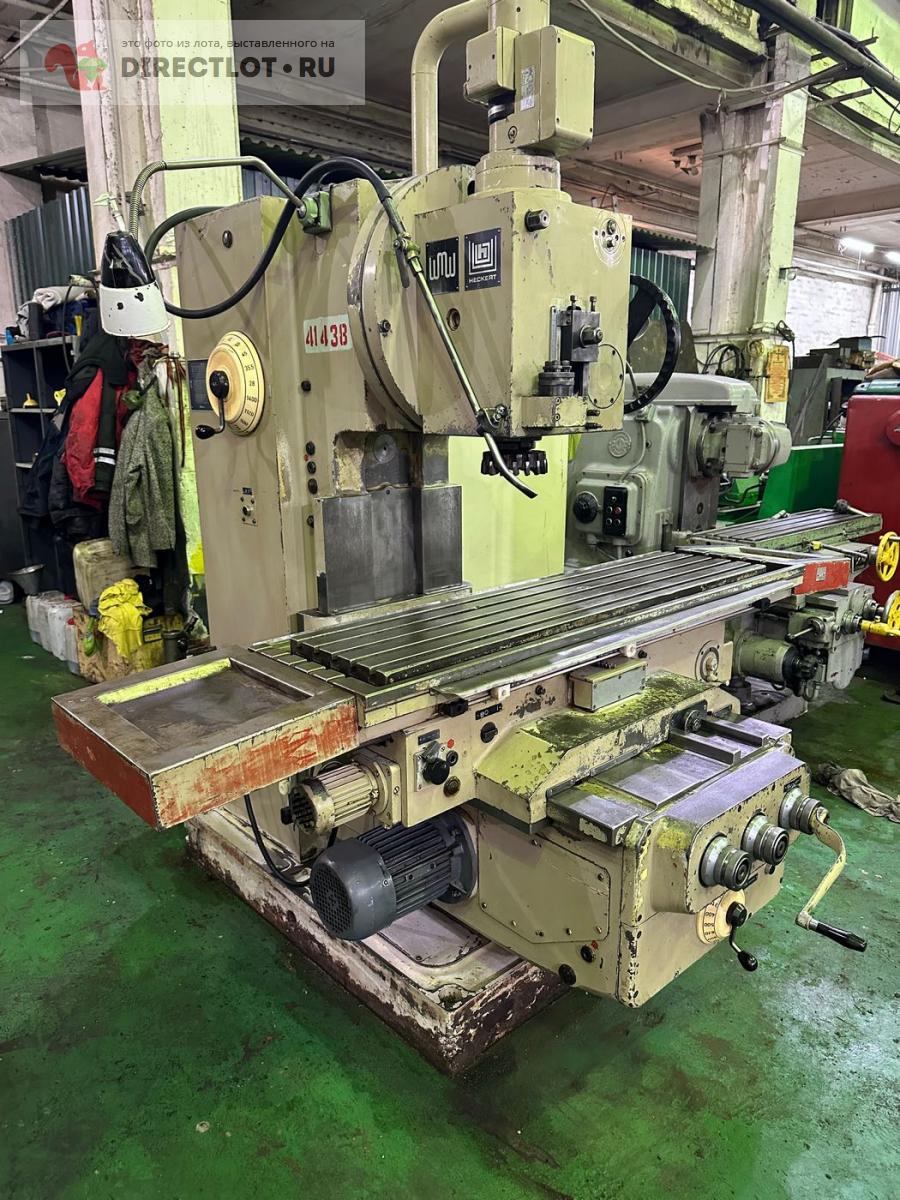

В продаже Вертикальный фрезерный станок Heckert FSS 400 v2. Станок немецкого производства, в хорошем техническом состоянии, стол и направляющие без запилов и задиров, в комплекте с тисками, поворотным столом, делительной головкой, оправками. С проверкой в работе.

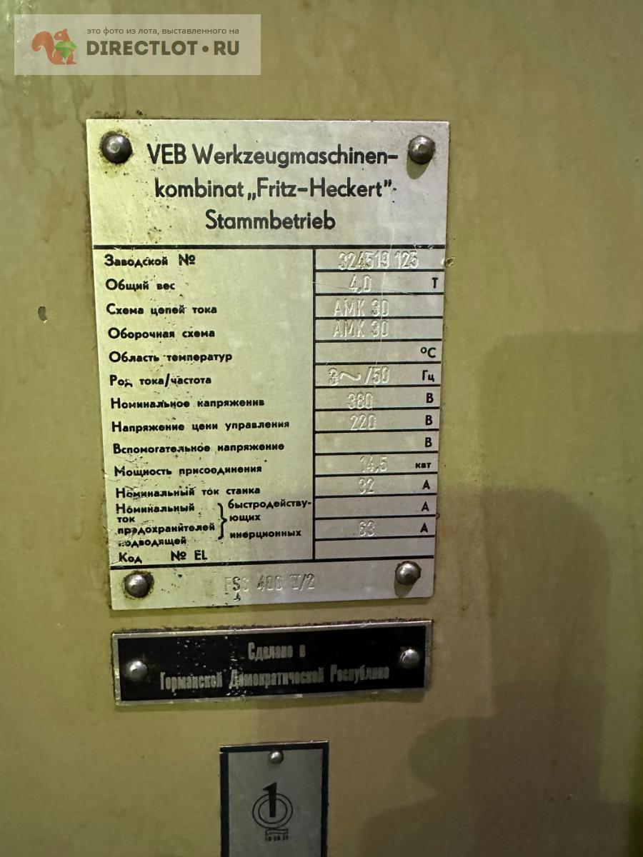

Технические характеристики FSS-400v2
Наименование параметров Ед.изм. Величины
Рабочая поверхность стола мм 400 х 1600
Нагрузка на стол, максимальная кг 1500
Перемещение стола в продольном направлении мм 1120
Перемещение крестового суппорта в поперечном направлении мм 345
Перемещение консоли в вертикальном направлении мм 400
Приводная мощность шпинделя станка кВт 11
Посадочное место для крепления инструмента крутой конус ИСО-50
Диапазон поворота фрезерного шпинделя в обе стороны град 45
Диапазон чисел оборотов шпинделя об/мин 28-1400
Диапазон скоростей при перемещении в продольном и поперечном направлении мм/мин 16-800
Диапазон скоростей при перемещении в вертикальном направлении мм/мин 5-250
Приводная мощность кВт 2,2
Ускоренный ход при перемещении в продольном и поперечном направлениях мм/мин 3150
Ускоренный ход при перемещении в вертикальном направлении мм/мин 1000
Общая потребляемая мощность кВт 14,5
Габариты станка: мм
— длина 3500
— ширина 2920
— высота 2710
Масса станка кг 4000
