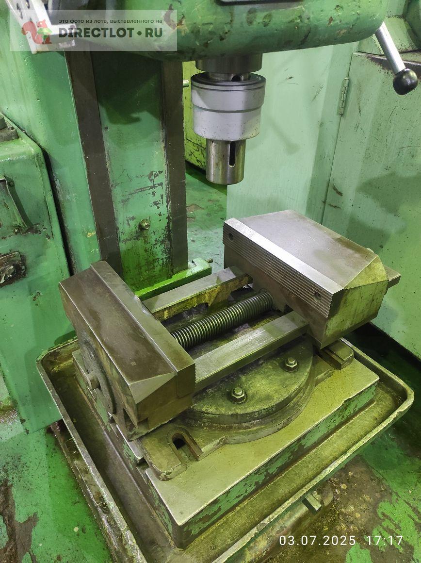

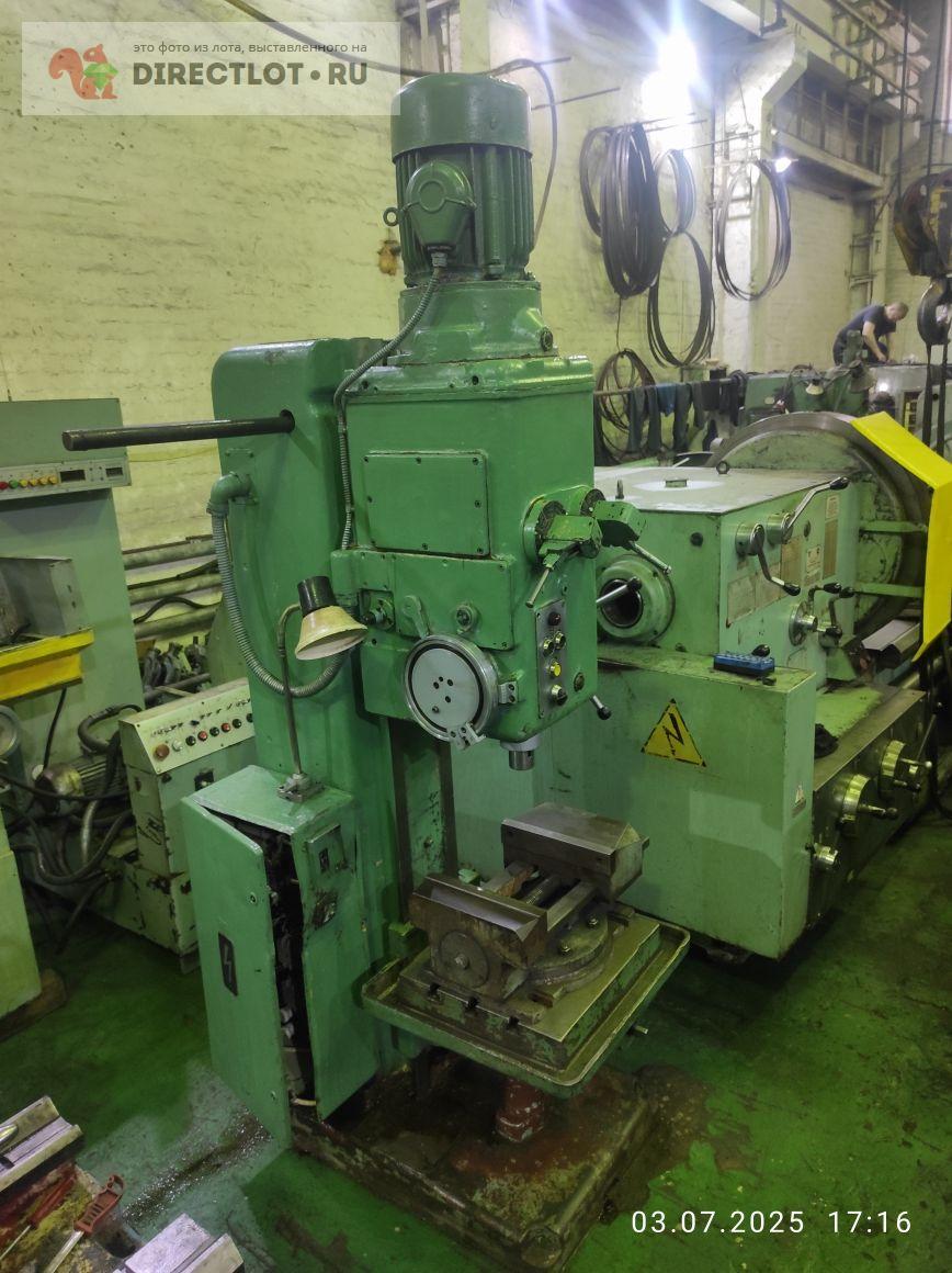

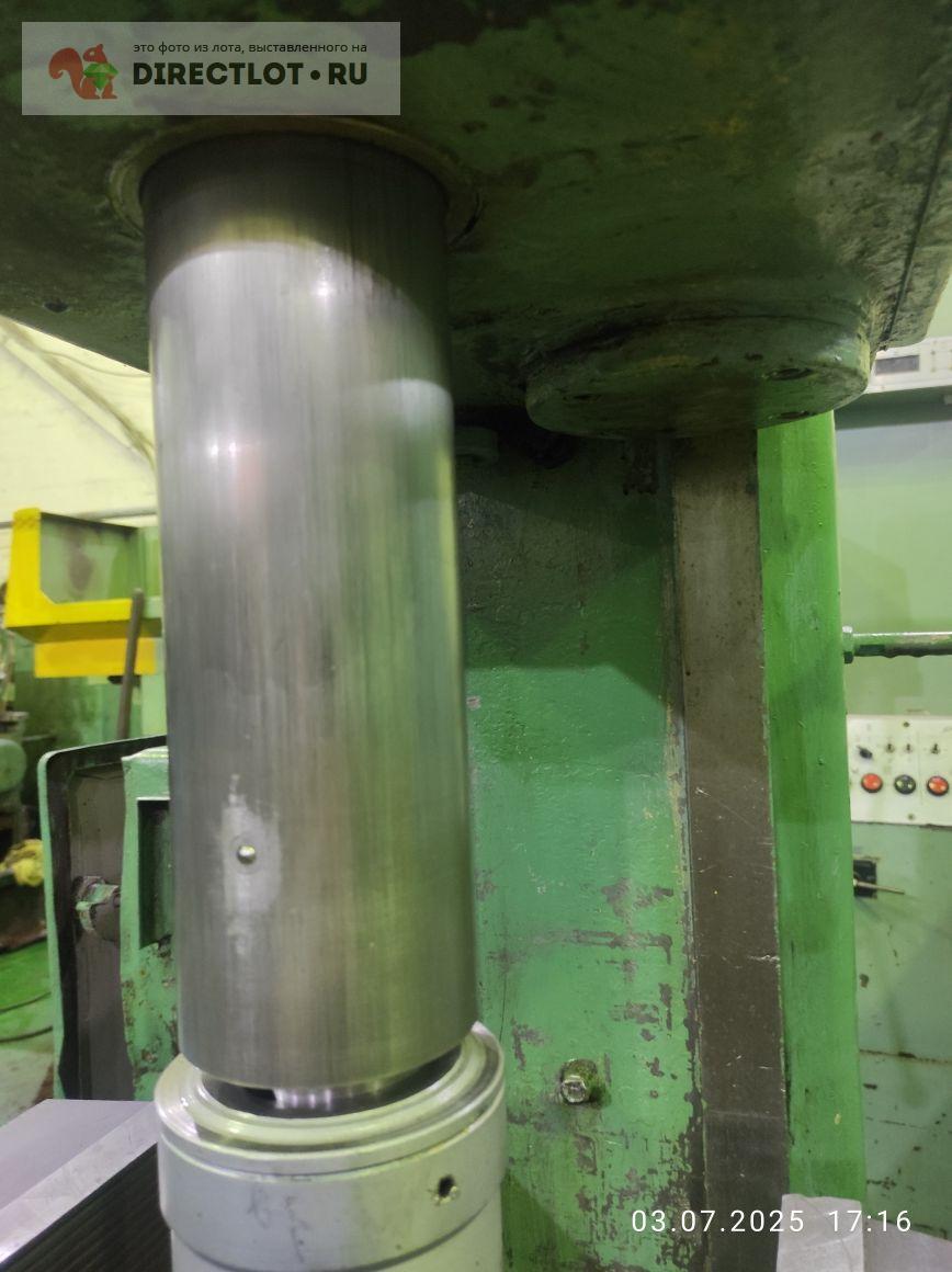

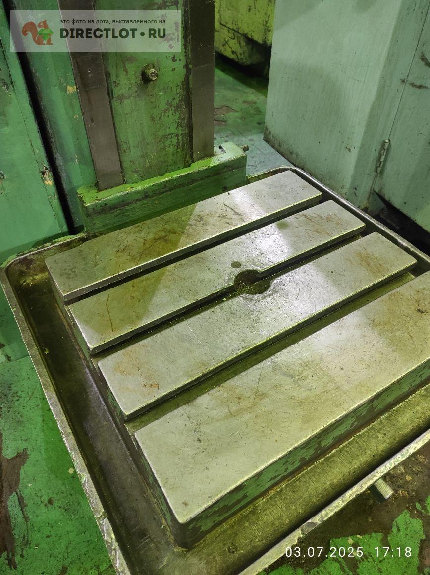

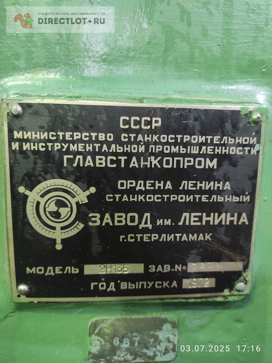

Продам Вертикальный сверлильный станок 2н135. Станок в хорошем техническом состоянии, шпиндель не бьет, все скорости и сож в полном порядке, в комплекте с тисками. С проверкой при осмотре.
