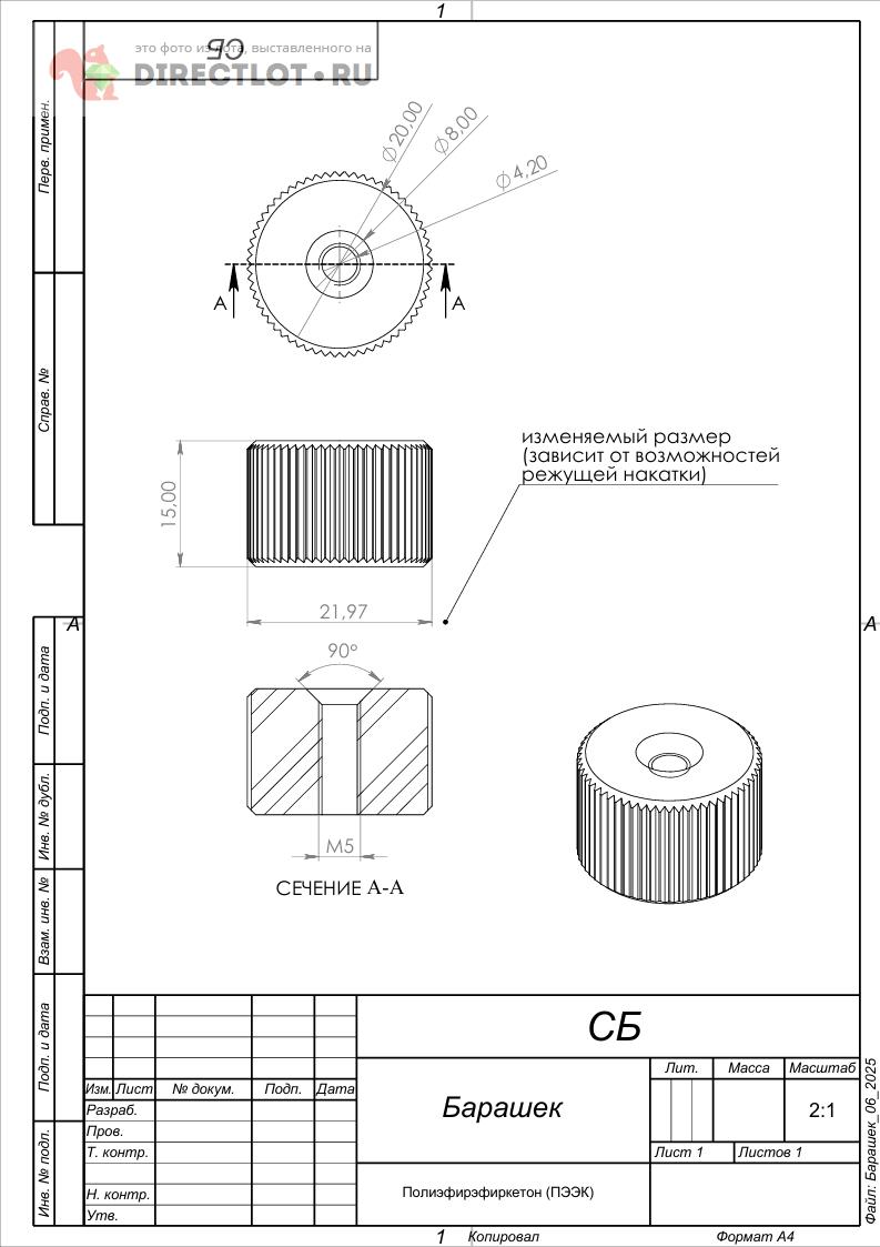

необходимо изготовить детали из твердого пластика ПЭЭК (полиэфирэфиркетон).
первая партия 10шт (но зависит от цены, конечно - может и больше закажу сразу, поэтому пишите сразу цену за 10 и за 100 штук)
Если у Вас есть именно !режущая! накатка, напишите мне пожалуйста.
Внешний диаметр детали возможно менять в зависимости от шага накатки (что бы получалось кратное количество зубцов).
Резьбу М5 нарезать не обязательно.
Основное требование - аккуратность изготовления, что бы у деталей был опрятный внешний вид.
Если у Вас нет данного пластика - напишите цену самой работы, а материал я пришлю.
