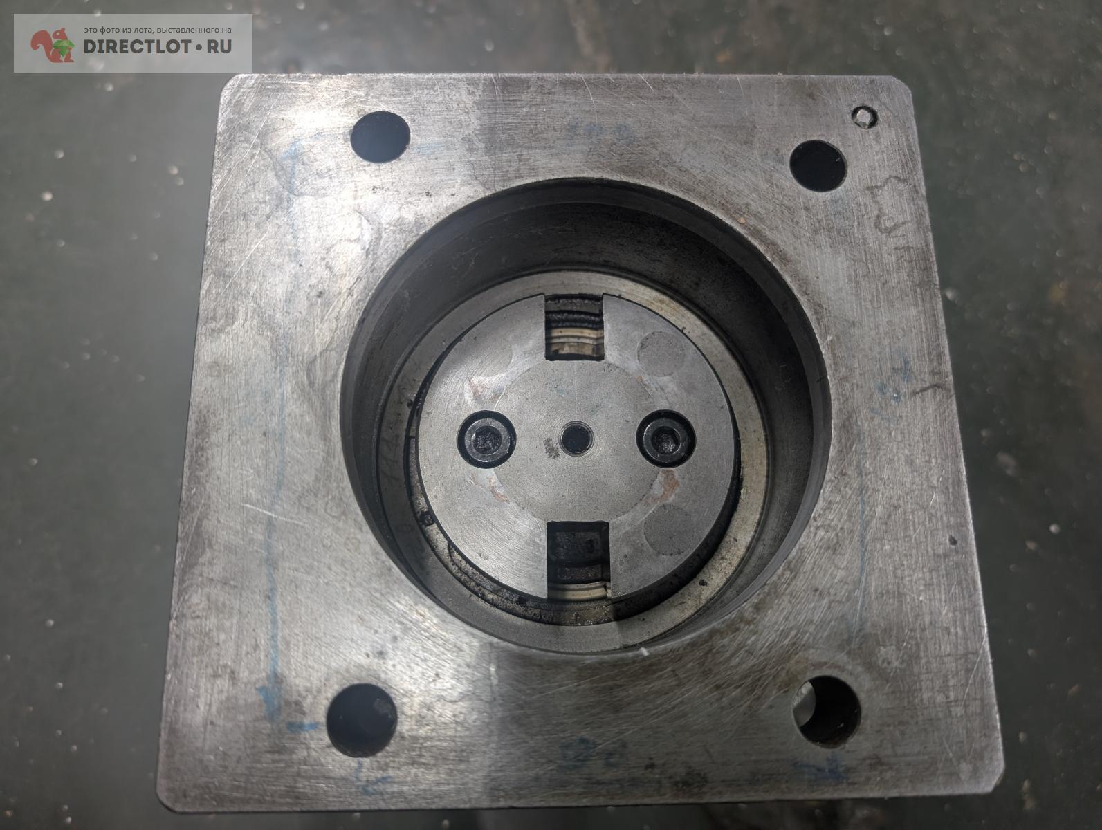

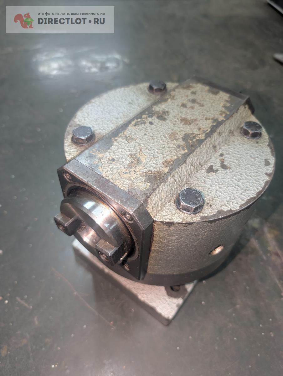

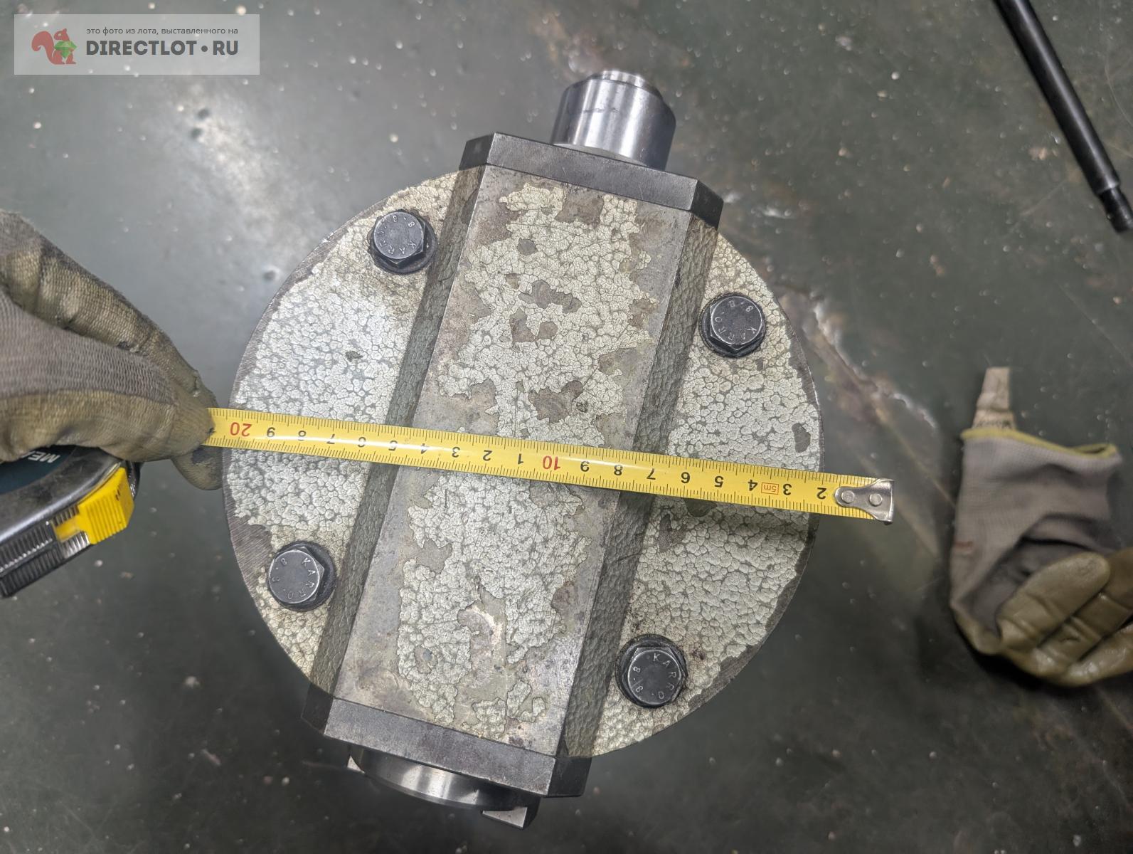

Судя по краске и качеству изготовления это Шаублин или Асиера, но может и кто-то ещё из Западной Европы.

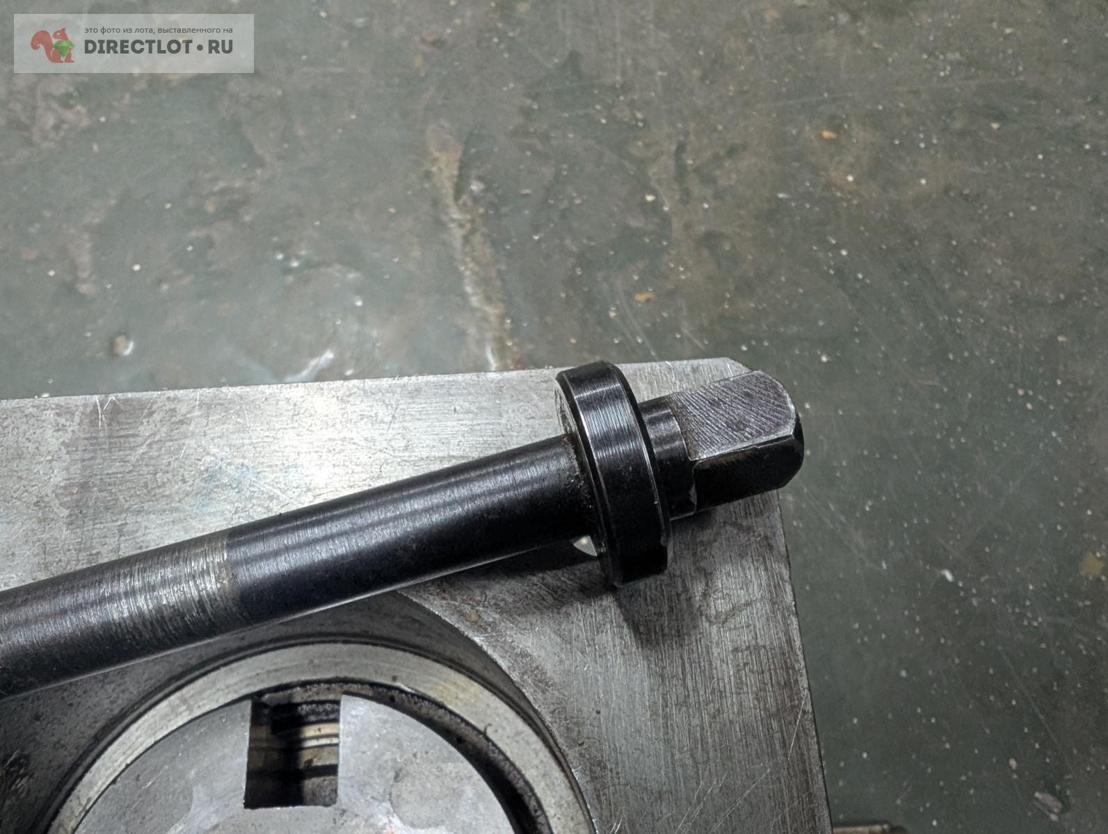

Состояние отличное. Посмотрите на хвостовик затяга - без слизанных кромок.
На конусе немного естественной поверхностной ржи - чисто косметика.
Вращается отлично. На приводном фланце не видно износа от зацепления с приводом от станка. Работала очень мало.
Пиноль неподвижная.

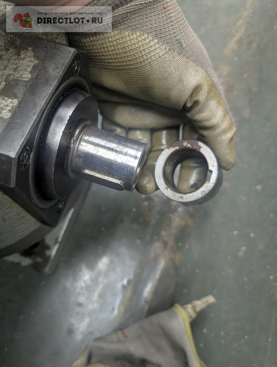

На верхней части шпинделя есть доступный цилиндрический участок со шпонкой т.е. головка позволяет штатно поставить на нее прямой привод через шкив на шпинделе - полезно для приспособления этой ВФГ на самоделку.

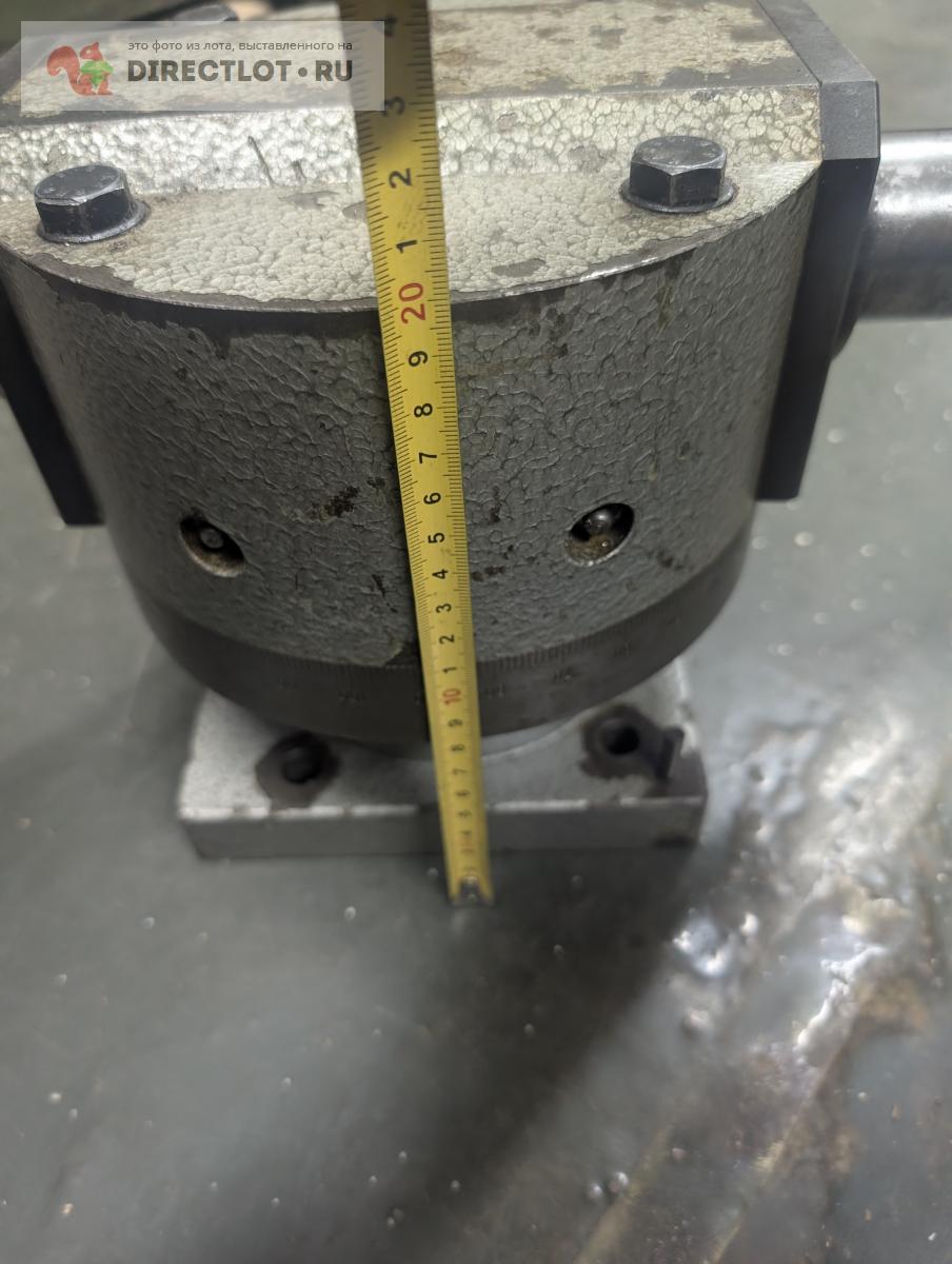

Есть маслёнки для смазки шпиндельных подшипников.
Очень качественная голова с небольшим пробегом и огромным ресурсом.

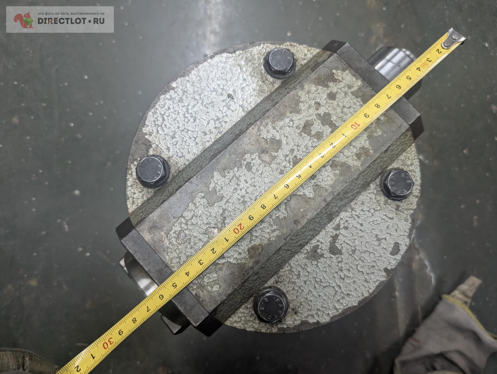

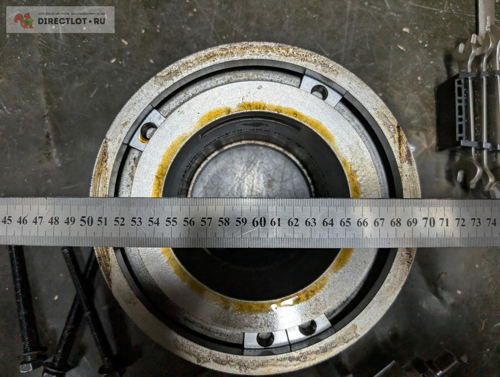

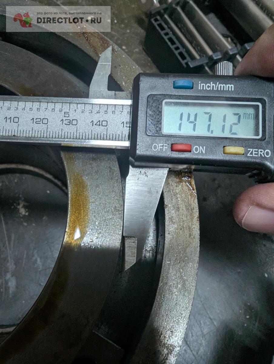

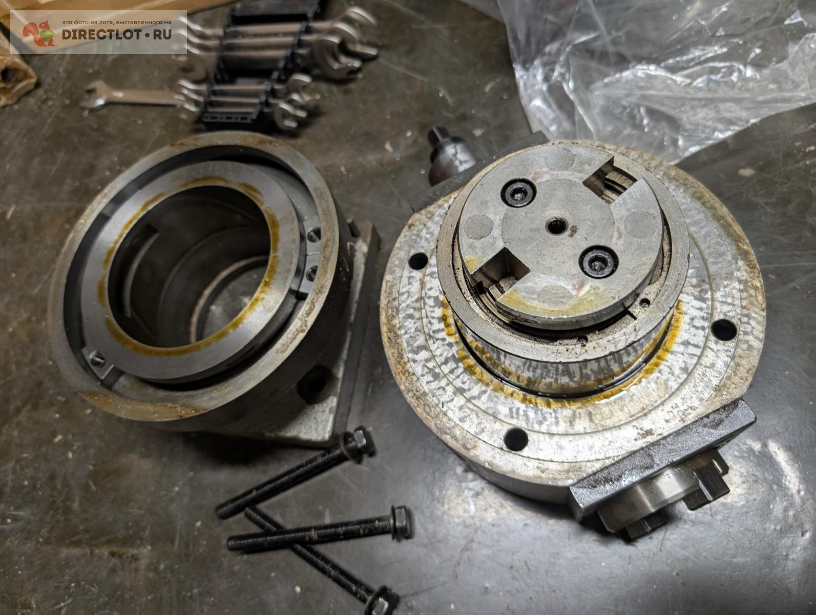

Добрый. А можете показать как устроена поворотная часть и какие расстояния между поворотных болтов. Спасибо!
Ответ продавца
Здравствуйте, Григорий! Поворотная часть устроена как у всех ВФГ - кольцевой Т-паз, в нем гайки, и четыре болта (которые выходят на лицевую часть ВФГ) вкручиваются в гайки. "Между поворотных болтов" - это межу каких? Те что на лицевой стороне черными головками торчат?
Grigoriy   663   2262
  вопрос задан
Да, все верно. Размер между болтов. Т.е. диаметр т-паза. И мне нужно знать параметры внутреннего пояска, на котором вращается голова. Спасибо.
Ответ продавца
Диаметр паза по центру его 160мм. Диаметр цилиндрического выступа на голове 110ми
Grigoriy   663   2262
  вопрос задан
Спасибо большое. Увы мне не подходит:(
Ответ продавца
Не за что!
Barmaley   61   2013
  вопрос задан

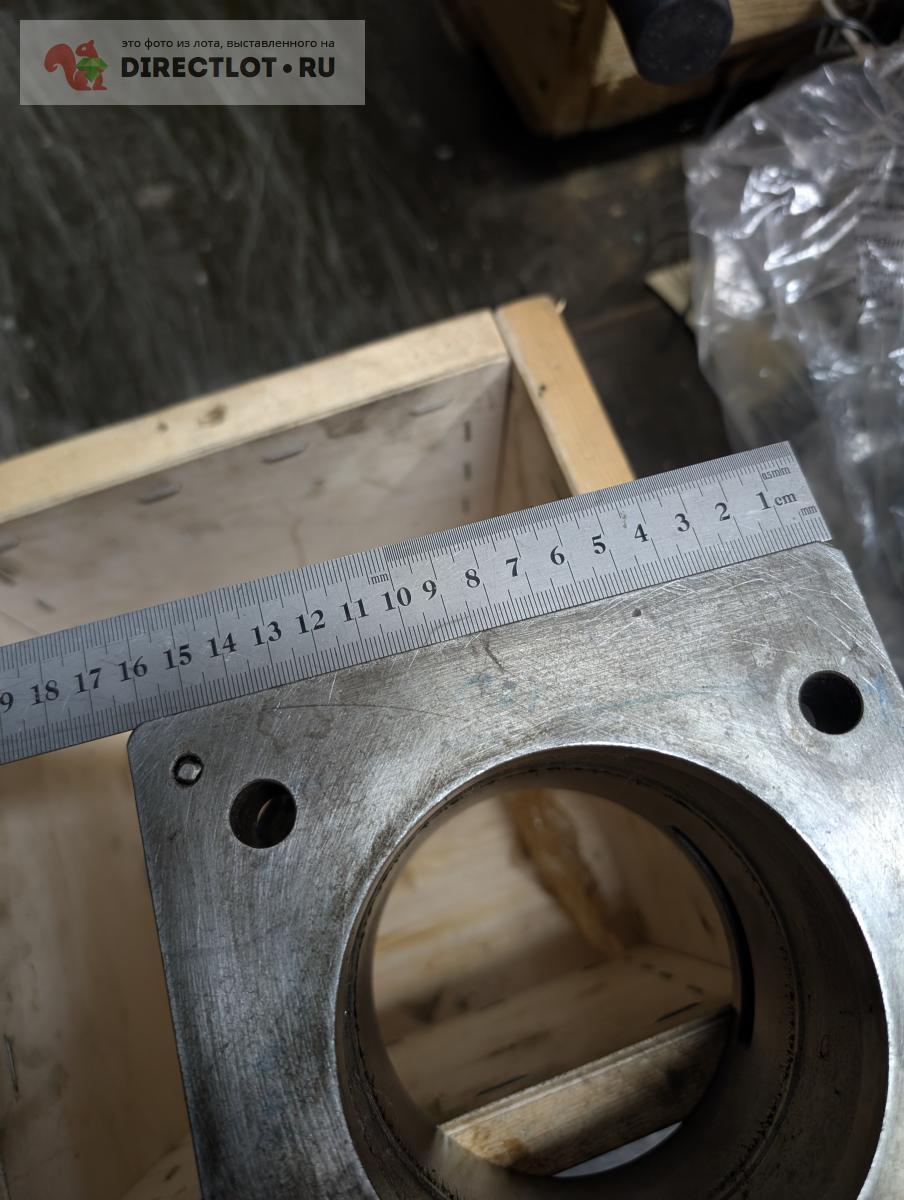

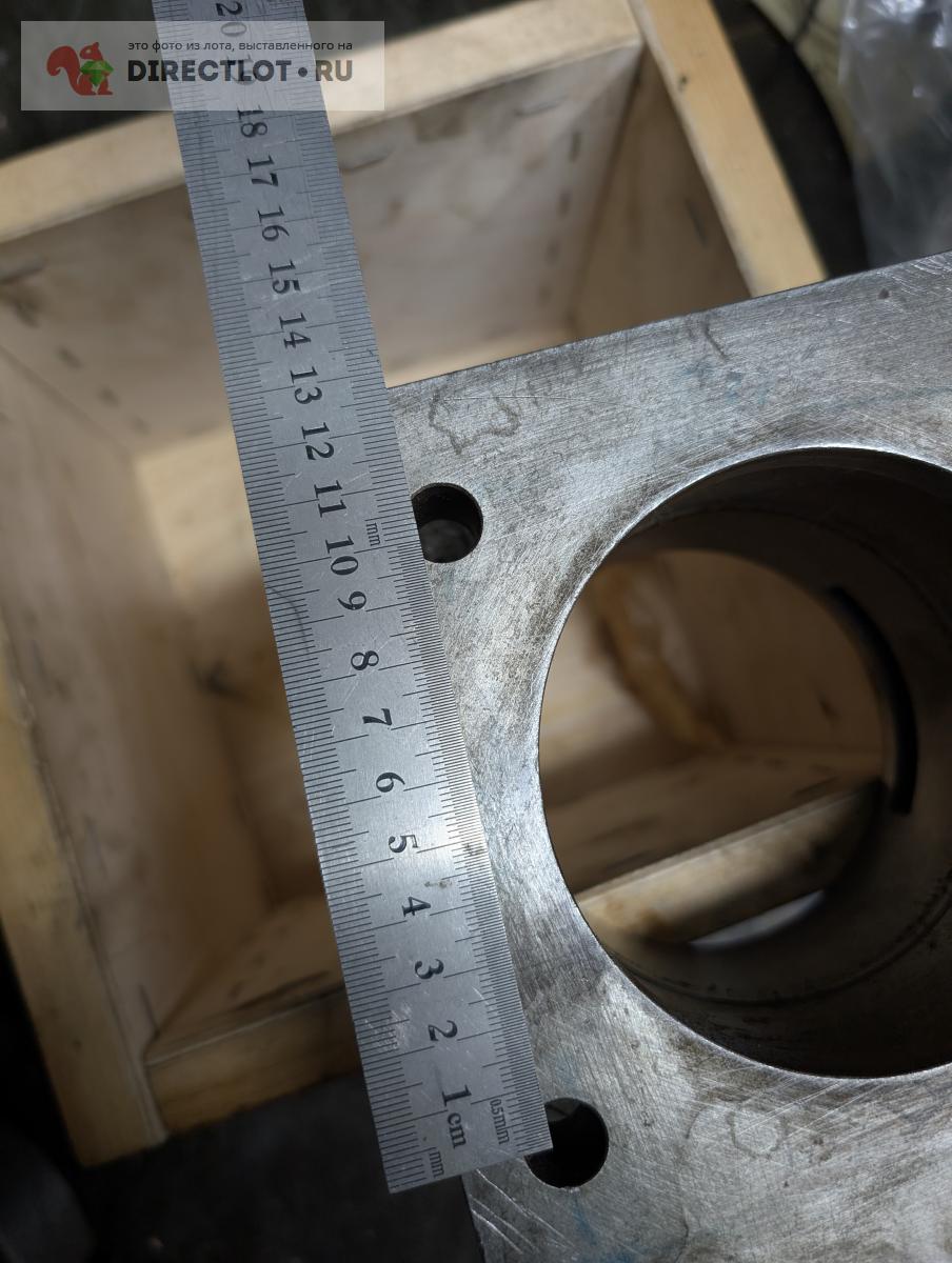

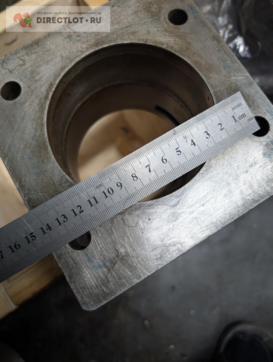

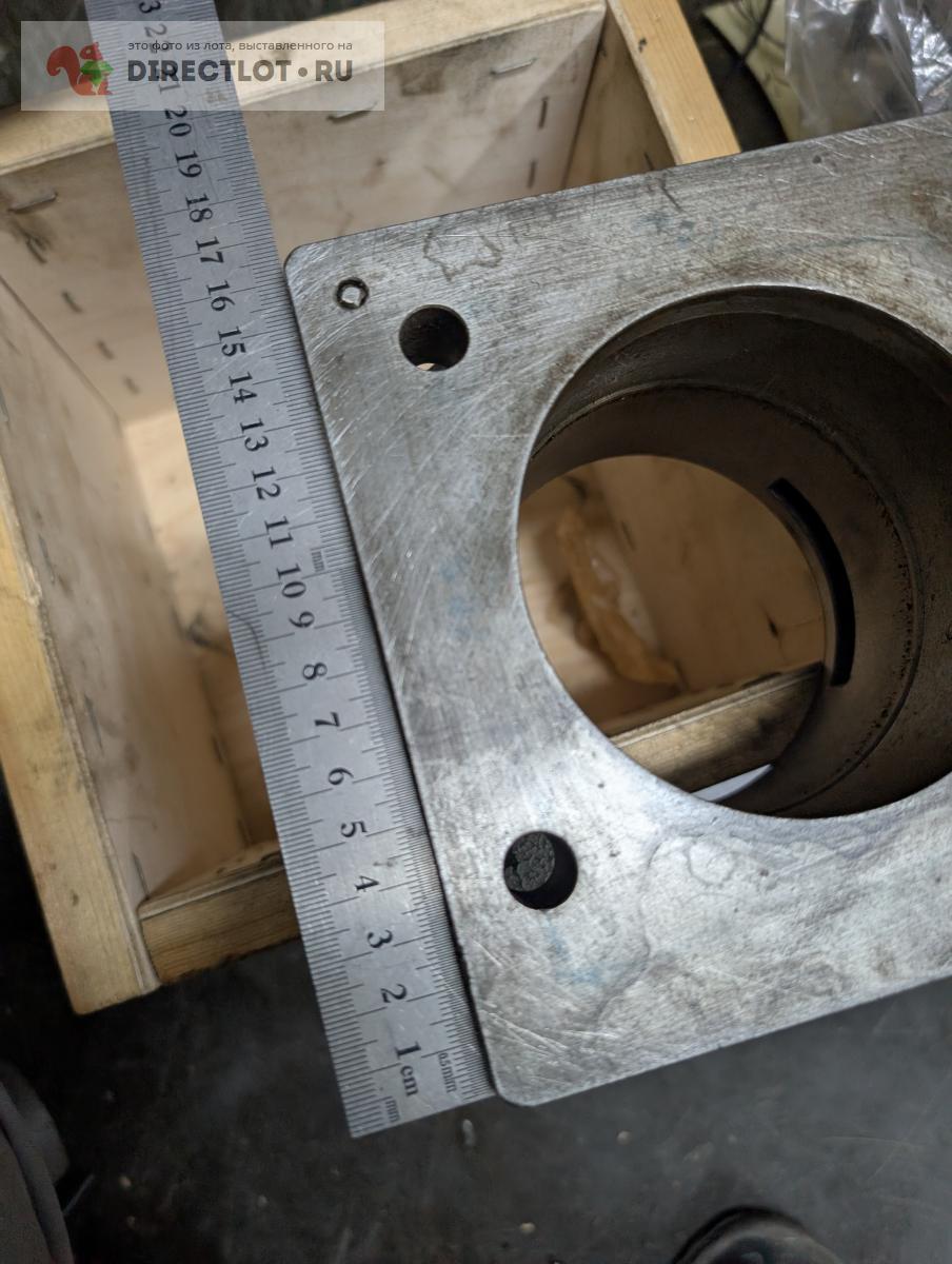

Добрый! Каков размер площадки крепления и межцентровое отверстий?
Ответ продавца
Размер площадки 160х160мм
Межцентровое разное у разных пар отверстий: 90, 128, 113, 120мм
