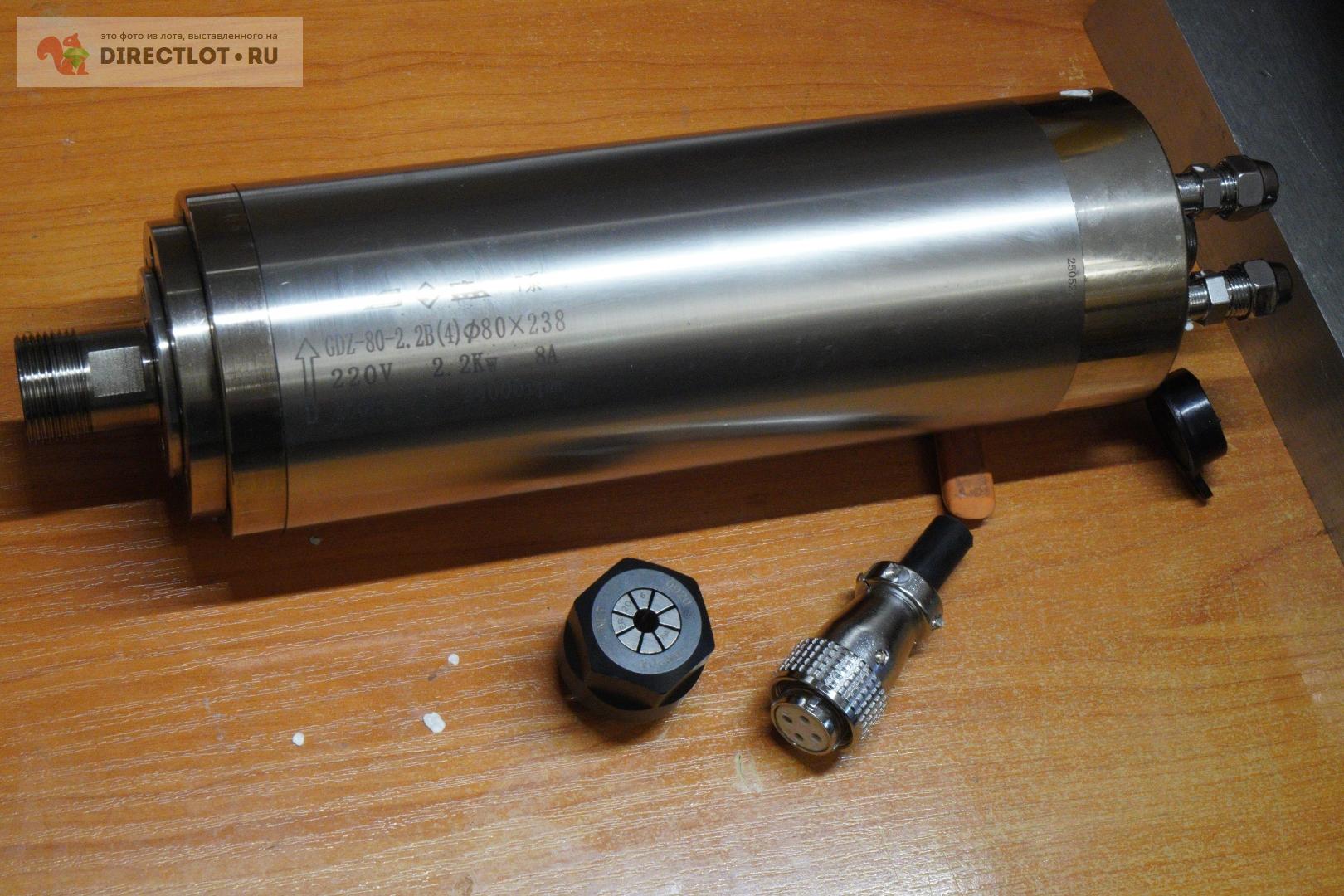

Шпиндель GDZ-80-2,2B(4) 4подшипника купить
Лот 1630222, размещён в продажу:
Находится в:   Подольск
14 000
Евгений///
73   2089
новый
2,2 кВт
220В
400Гц
24000об/мин
диаметр корпуса 80 мм
длина корпуса 238 мм
цанга ER20
водяное охлаждение (трубки внутр. 6 мм, наруж. 8 мм)
количество подшипников 4 шт
В наличии в г. Подольск.

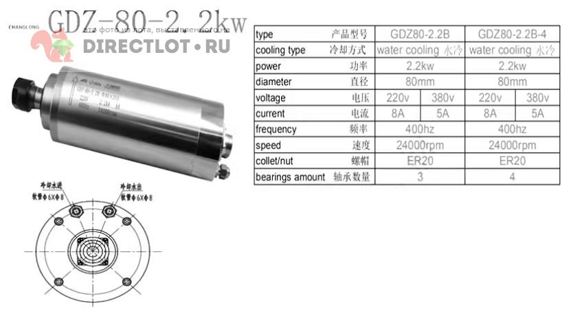

  вопрос задан
Вопрос из опыта 3-х шпинделей:
1. куплен в январе 2023, отработал до июля 25, загеремели подшипники, после разборки выяснилось что их 3шт, спереди тандем 7005, сзади один 7002, соответствено радиально упорные.
2. куплен в июле 25 на замену предыдущему, отработал до середины октября 25, выяснилось что подшипника уже 4, но радиальные.. спереди два 6005, сзади два 6002...
3. куплен в октябре 25 поскольку ждать подшипников времени не было, отработал полторы недели... та же фигня с подшипниками... и опять 4 шт, свпереди два 6005, сзади 2 6002 радиальные..
Работали все время по алюминию, без ударов, мощность резания в электрическом выражении не превышает 300Вт (разница между потребляемой на холостом ходу и резанием в самом жестком случае)
Собственно поэтому и спрашиваю про пошипники. Складывеется впечатление что китайцы стали сильно хуже делать со временем...
