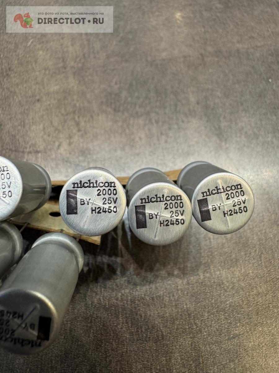

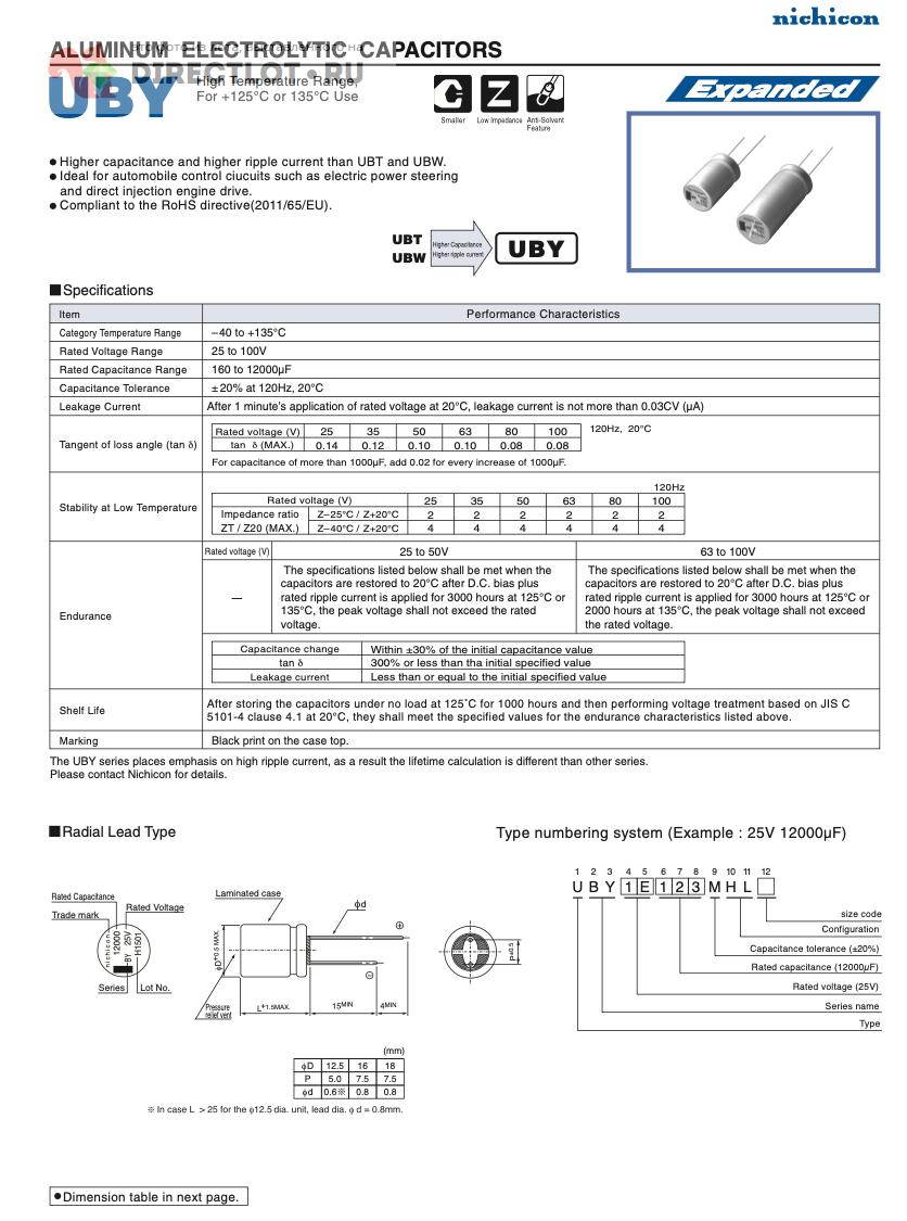

Высокотемпературные электролитические конденсаторы Nichicon 2000мкФ 25В, серия UBY с максимальной рабочей температурой 135гр!
артикул производителя UBY1E202MHL1TO
рабочая температура -40 +135
Срок службы 3000 часов при +135гр

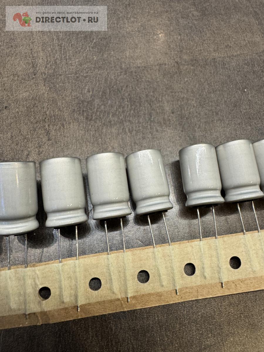

диаметр 12,5мм
высота 20мм
расстояние между выводами 5мм
2000uF 25V
ESR 42мОм;@100kHz (в реальности у новых конденсаторов в районе 20мОм;)
Допуск ±20%
Максимальный ток 1690mA при 100kHz и 135гр (2760мА при 125гр)
Aluminum Electrolytic Capacitors - Leaded ROHS
Отлично подойдут для самых жарких мест на плате, в т. ч. например для ремонта автомобильных электронных блоков расположенных под капотом
