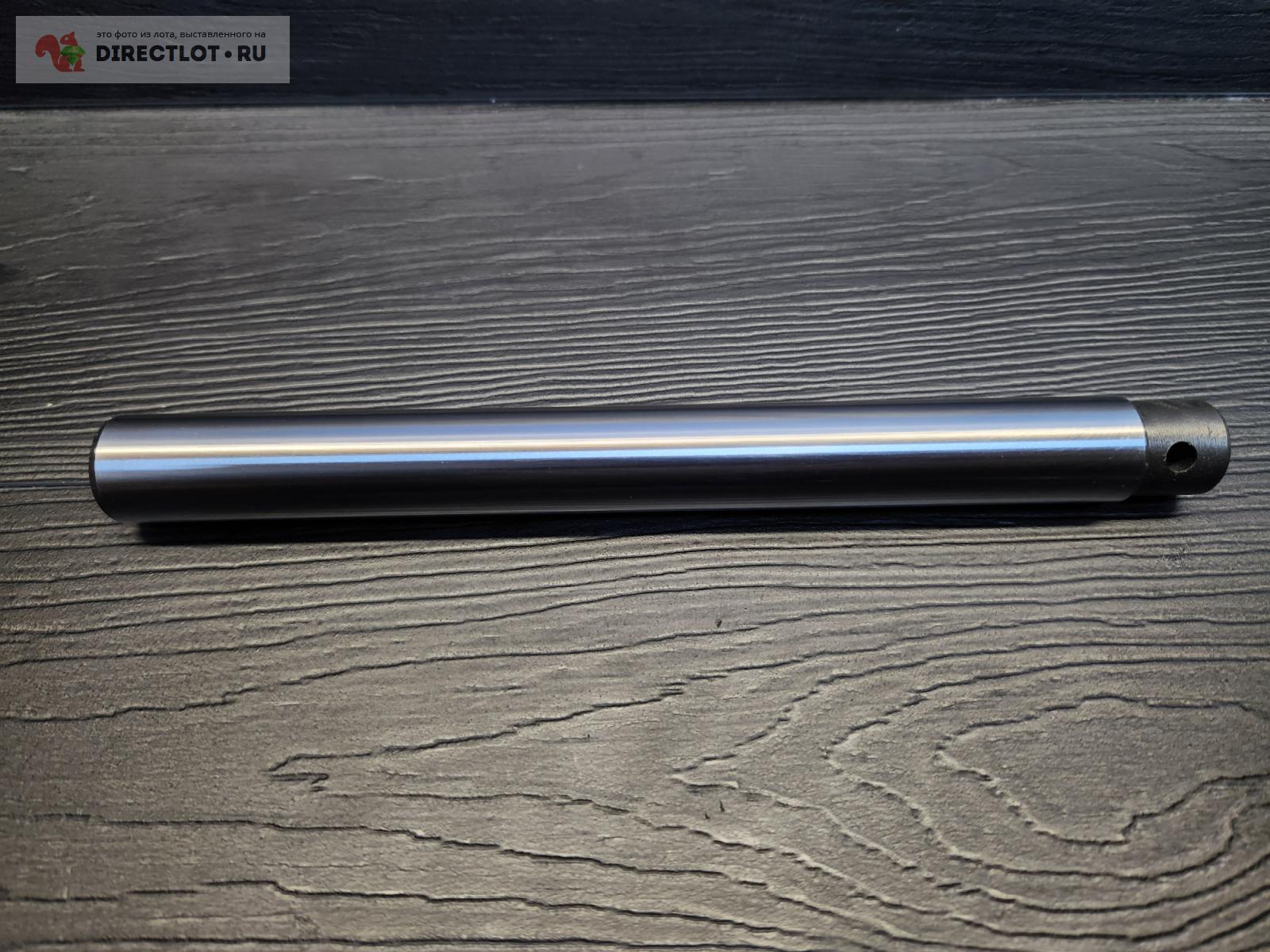

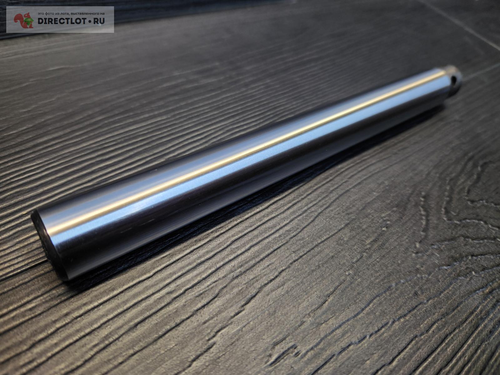

Контрольная оправка служит для измерения биения шпинделя. Также с помощью поверочной скалки можно выставить переднюю бабку токарного (и других) станка.
