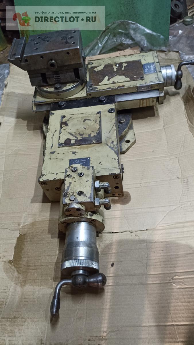

Информация для самодельщиков:

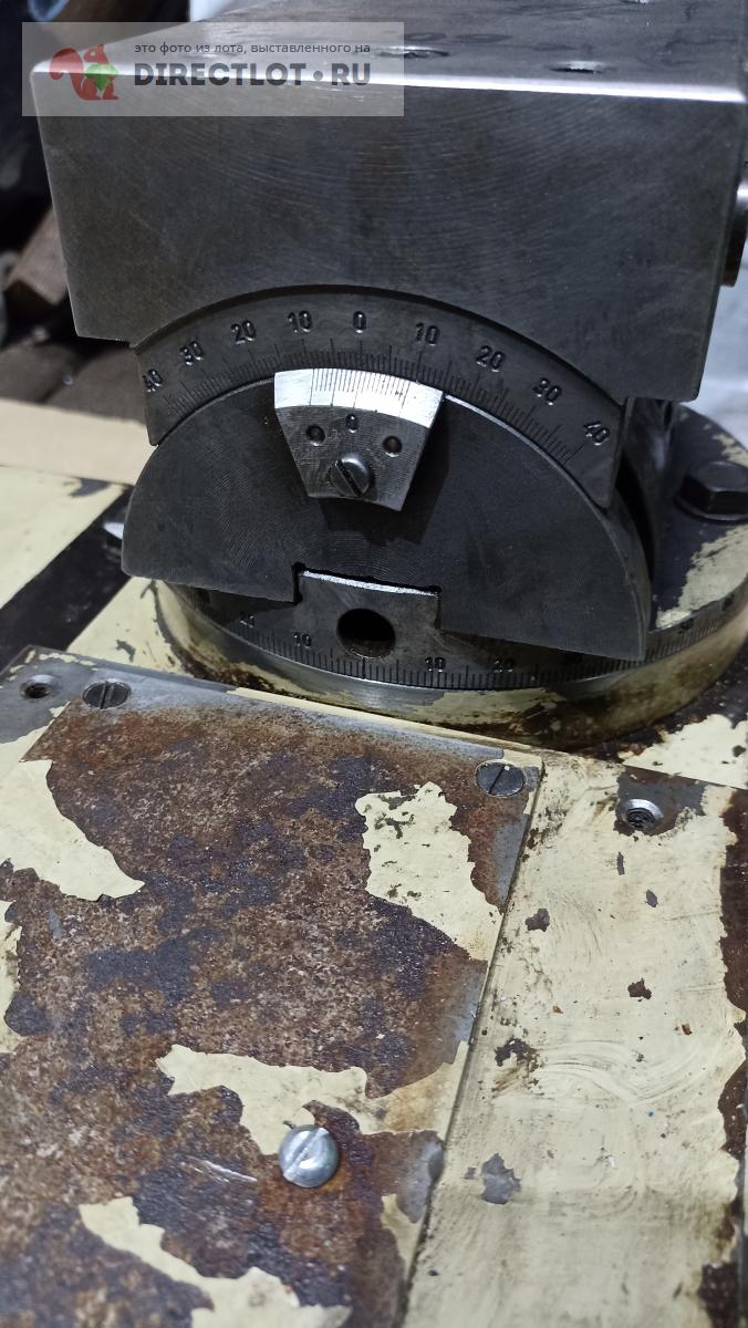

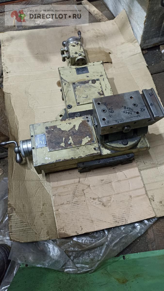

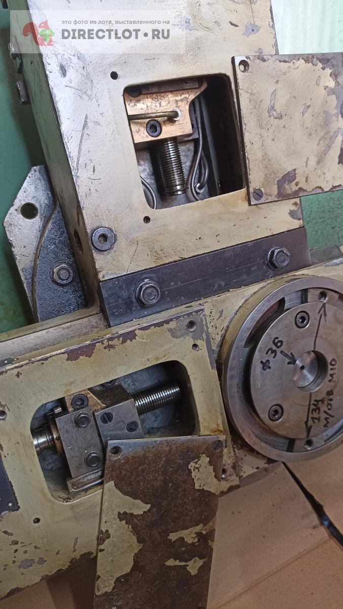

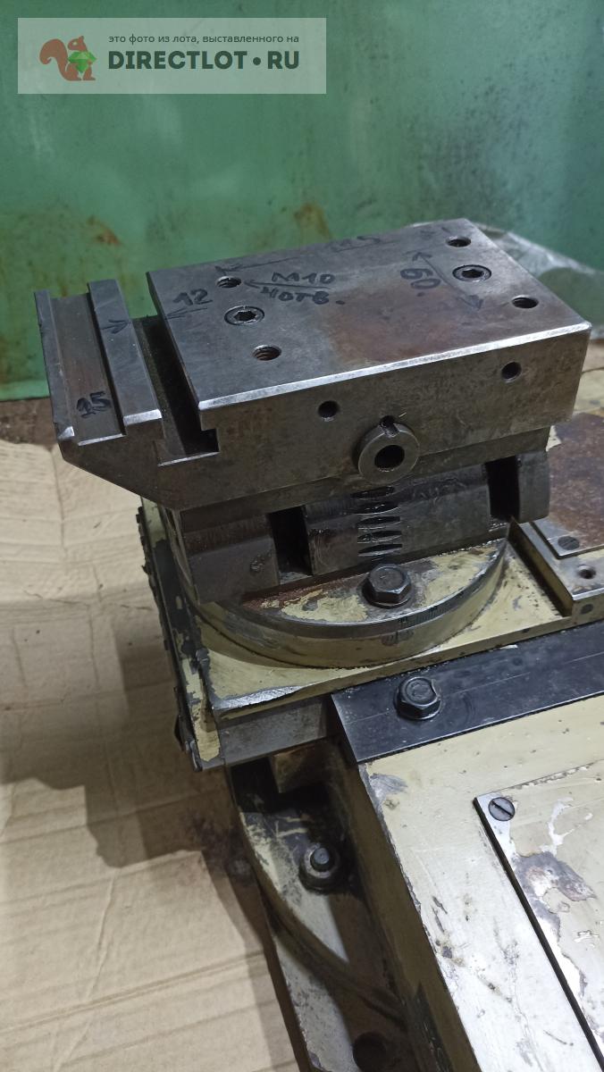

Три оси вращения( 1-ая ось вертикальная- на прямоугольном основании вращается на горизонтальной плоскости сам крестовый стол,
2-я ось вертикальная- вращается резцедержатель на горизонтальной плоскости,
3-я ось горизонтальная - вращается резцедержатель в вертикальной плоскости).
Резцедержатель также может двигаться горизонтально в двух направлениях по крестовому столу на ластохвостах.
Предусмотрена централизованная смазка( 5 линий) на большой оси- ластохвосты, поворотной плоскости , пары гайка- винт).
На малой оси смазка винта наливом через отверстие на съемной пластине- наливается в лоток
В гайках пары- винт предусмотрен выбор зазоров.
Большая ось:
Ход по бОльшей оси~43мм( не разобрался- как связано с гидроподачей ). Гидроподача, как я понял,- для быстрого отвода резца.

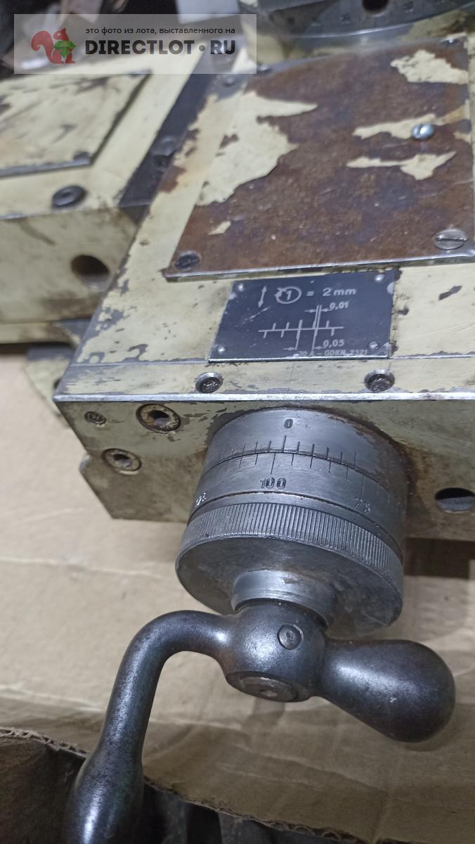

Люфт на винте по лимбу- 2деления(2*0,01=0,02мм)
Малая ось:
Ход по малой оси~50мм
Люфт на винту по лимбу- 0,5 деления( 0,005мм)

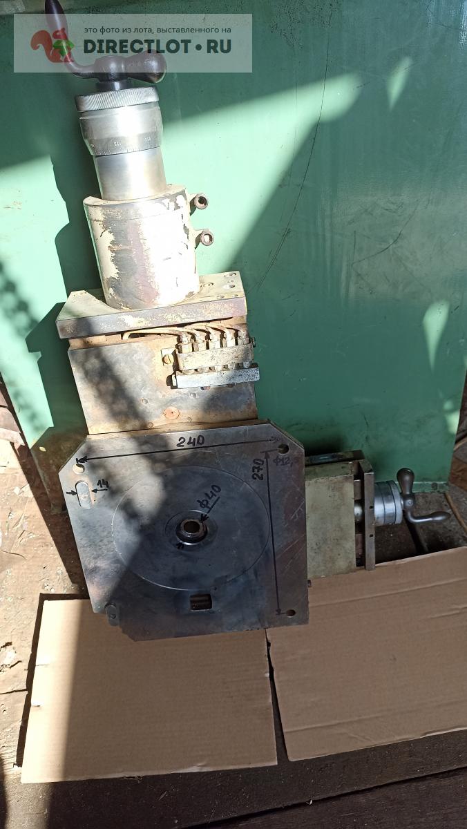

Высота до круглого поворотного основания на крестовом столе( сьемный- на 3х болтах)- 118мм.
Высота до поворотного стола ( там, где Т-паз кольцевой)-138,5мм.
Высота резцедержателя-111,5мм.
Общая высота-250мм.

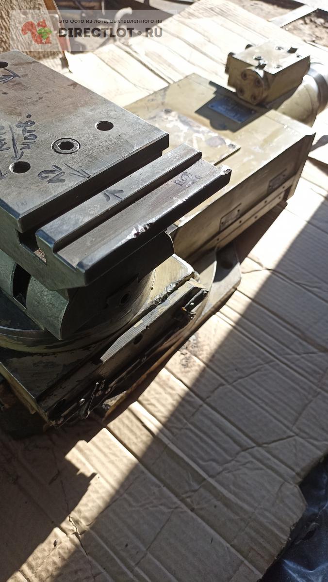

Предусмотрена фиксация каретки малой прижимами на двух болтах ( черная планка).
Остальные размеры написаны на узлах.
Работает ли гидропривод для быстрого отвода резца(?)- не знаю, нет данных для проверки.

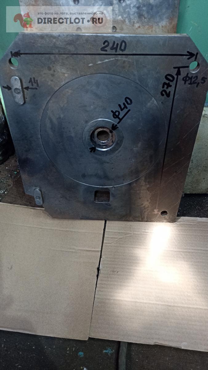

Отломлен кусок пподошвы на одном углу- можно пересверлить в другом месте( если для самоделки), а если на сам оригинальный станок- то можете использовать старое основание со своего станка .
По этим 2м причинам - в раздел на Запчасти .
Вес около 100кг- на глазок.
Габариты общие: 75*55*25см.
