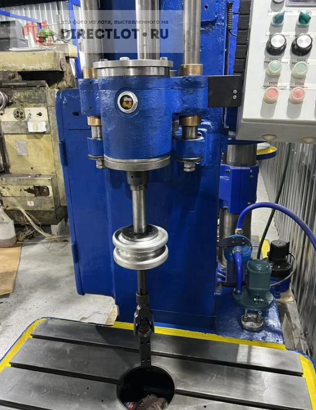

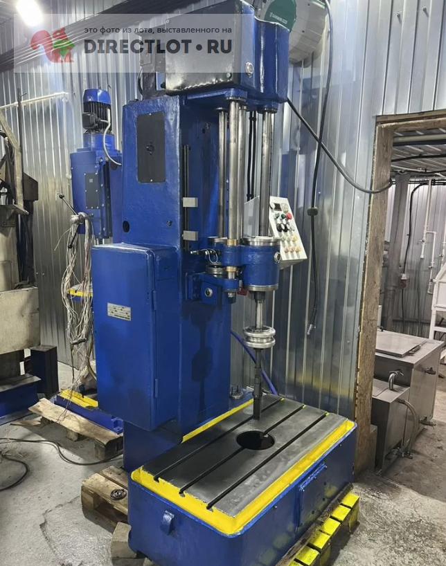

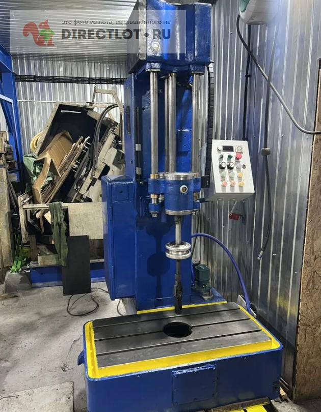

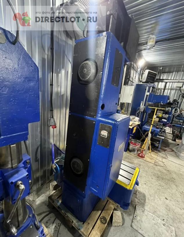

Станок хонинговальный 3г833 (аналог 3к833)
Начинали модернизировать для себя, но так и не начали работу.

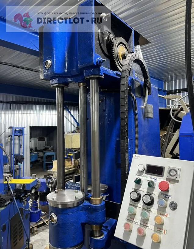

Что сделано:
Поднята колонна на 6 см.
Замена подшипников в электродвигателях
Замена масла, глазков, подшипников в редукторах.
Замена электромагнитных муфт на новые.

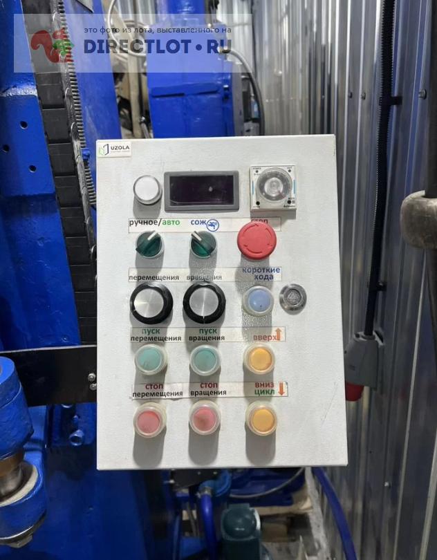

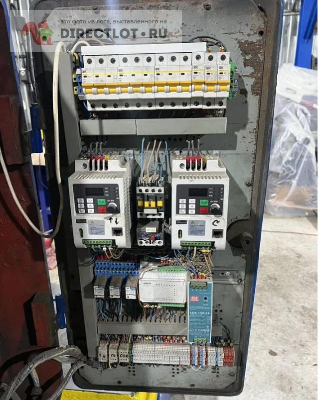

Модернизация электрики на базе логического настраиваемого реле ОВЕН, двух частотных преобразователей - для возможности регулировки скорости вращения и скорости перемещения хон. Головки. Дисплей со скоростью вращения шпинделя. Ручной режим - для настройки границ (по флагам, индуктивный датчик один - на бабке, при контакте - меняется направление вращения, при исходе времени на таймере - возврат в верхнее положение)
Реечная хонинговальная головка с реверсивным штурвалом, аналог Sunnen.

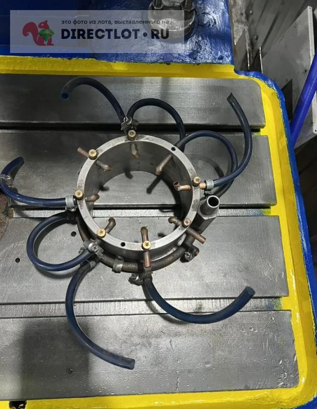

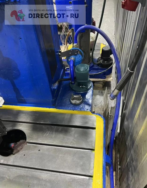

Новая помпа СОЖ с фильтром. Блок для подачи СОЖ на головку.
Станок подключен, можно включить, подвигать. В работе не был после модернизации. Сделаем видео, доп. Фото по запросу.
Погрузим в попутный транспорт.
Можем доукомплектовать камнями для головки.
