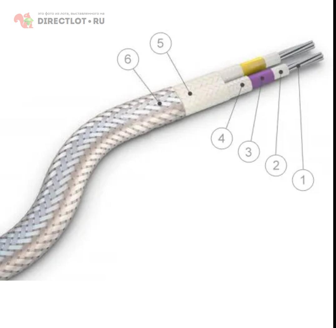

Элементы конструкции провода СФКЭ-ХА 2х1,5:
1. Токопроводящая жила скрученная из проволок: - хромель и алюмель - "-ХА";
2. обмотка из стеклонити,
3. обмотка из фторопластовых лент,
4. обмотка из стеклонити, пропитанная кремнийорганическим лаком; расцветка: хромель - фиолетовая или черная; алюмель - серая или белая;
5. Оплетка из стеклонити, пропитанная кремнийорганическим лаком;
6. Экран из медных луженых проволок.
