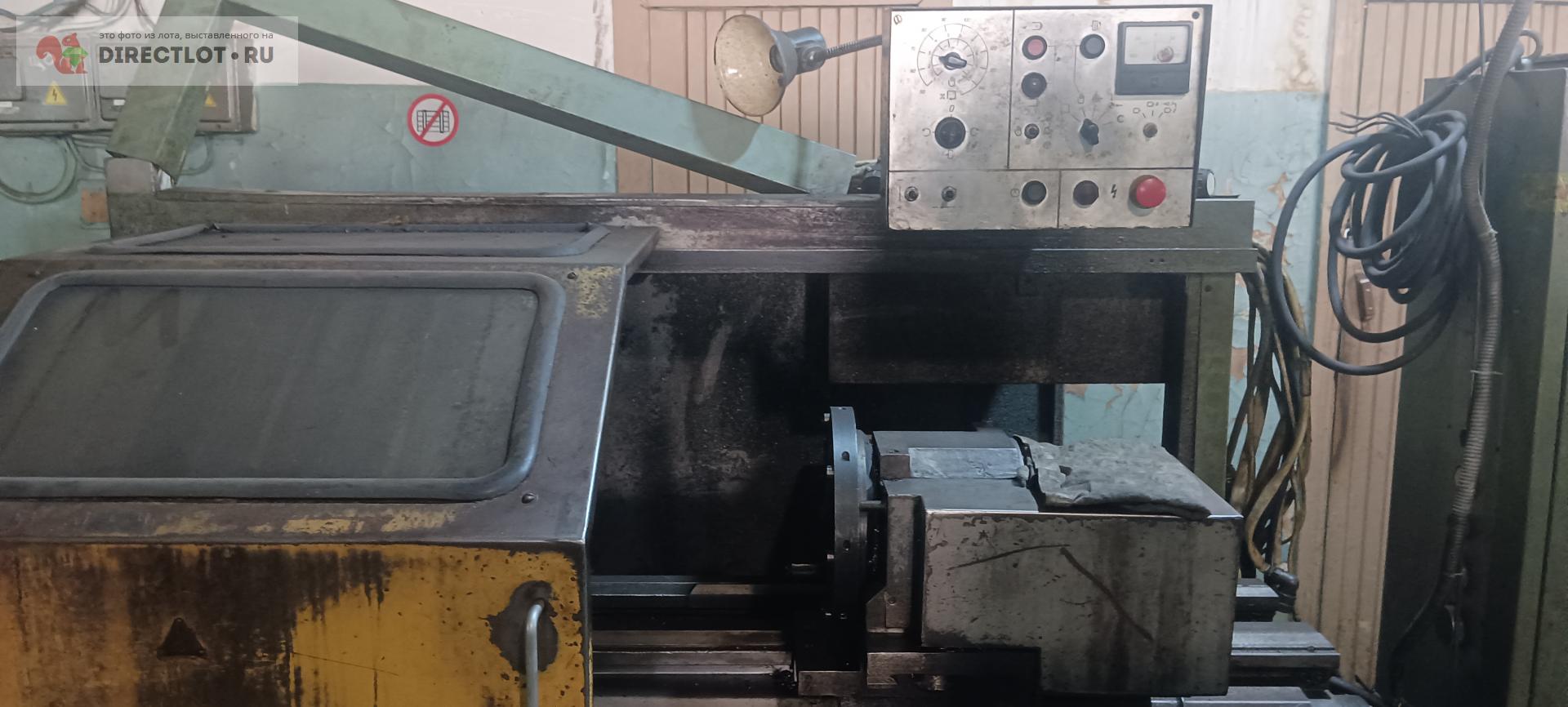

Токарный станок чпу ит42 со стойкой маяк223мп рабочий комплектный. На чипмейкере есть паспорт и мануалы, можно скачать и распечатать.
Небольшой удобный ижонок, помещается в любом гараже. Есть оправки (под проходной резец, под расточной и под осевой (км). Патрон обговаривается отдельно.
Состояние рабочее, новые шпиндельные подшипники, износ направляющих минимальный. Как любой бу станок со старыми стойками требует обслуживания, смены смазки и возможно проверки электролитических конденсаторов (сохнут на всех моделях). В данный момент отключен, стоит в сухом отапливаемом помещении.

Любой осмотр и проверки, торг уместен. Дополнительные фото по запросу. Погрузка входит в цену.
