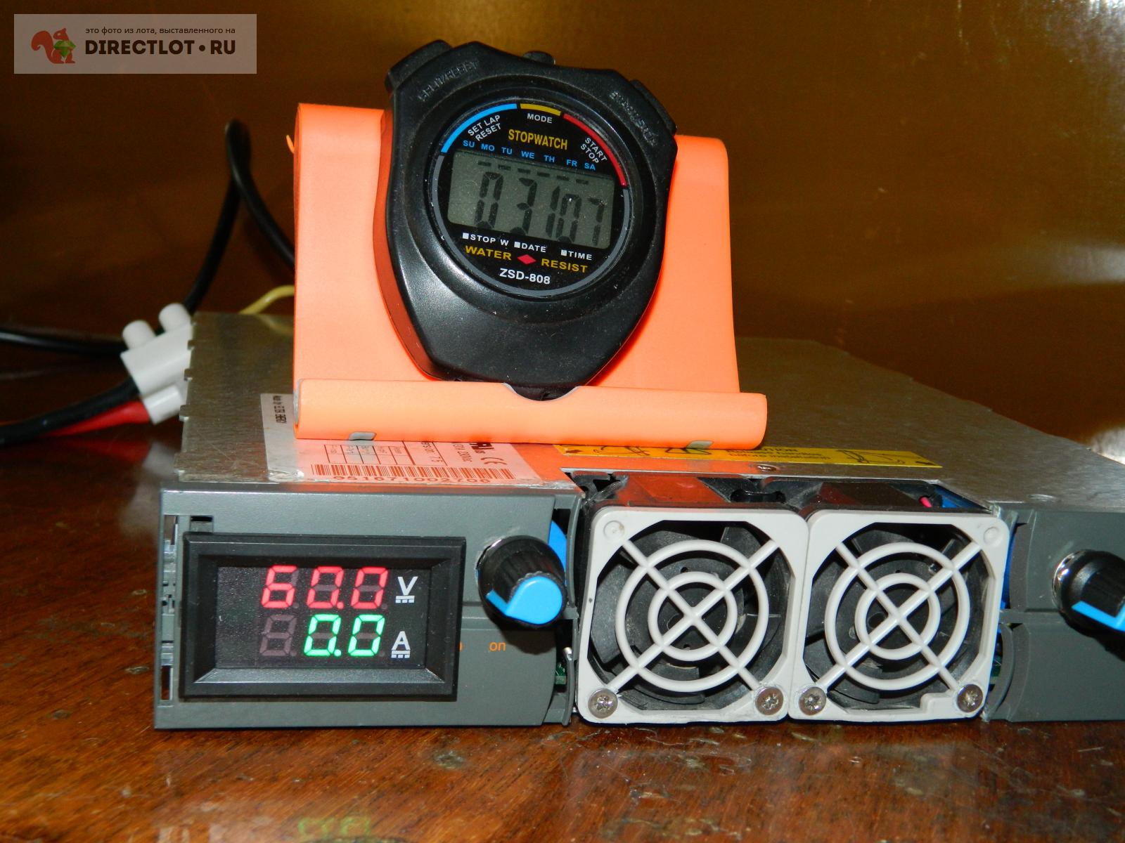

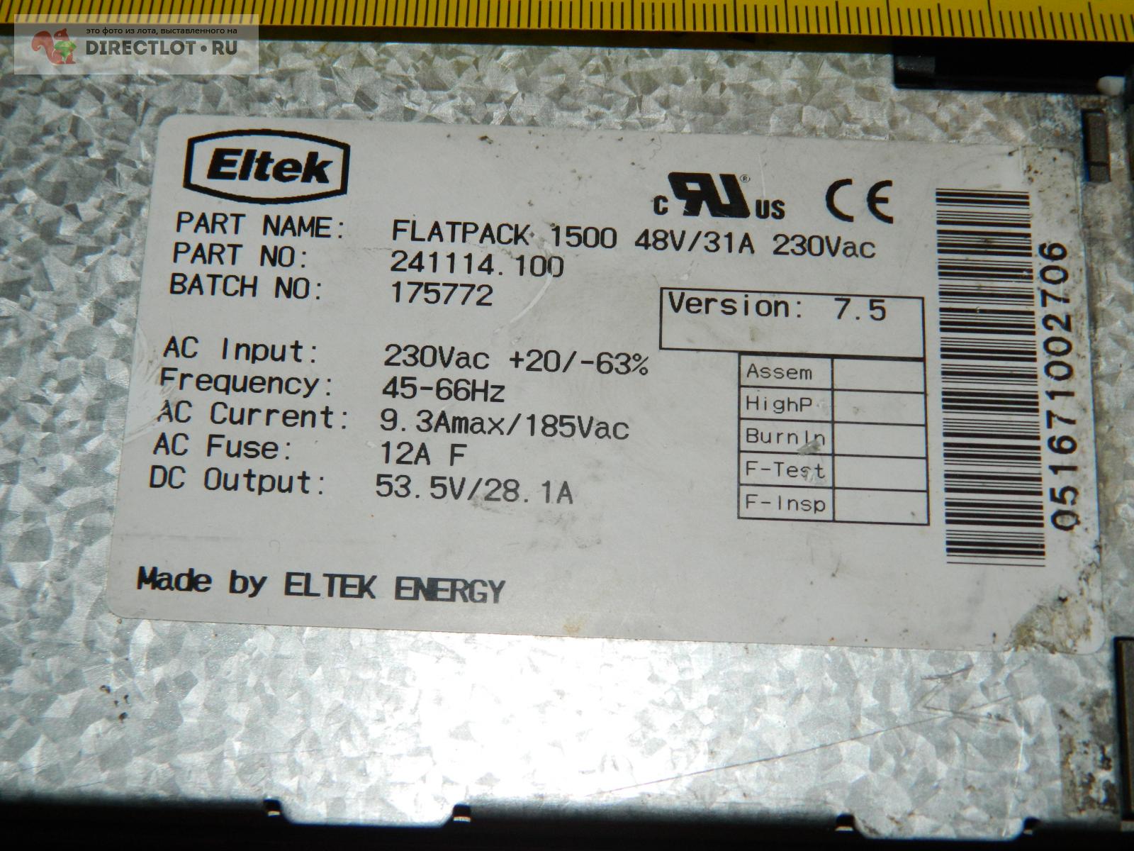

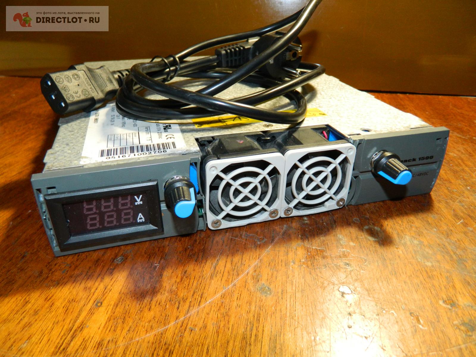

Блок питания Flatpack 1500 переделан под регулируемый 5-55 Вольт 2-30 Ампер 1500 Вт.
Регулировка осуществляется многооборотными резисторами.
Регулировка напряжения возможна в более широких пределах 3,5-60 Вольт. Но при установке регулятором выходного напряжения более 57 Вольт, регулировка тока возможна только от 10 Ампер.
Блок ограничивает максимальную мощность 1500 Вт, максимальный ток 30 Ампер возможен при 50 Вольтах, при около 60 Вольтах возможно только 25 Ампер. При 55 Вольтах, грубо 27.5 Ампер.
При низких напряжениях блок без проблем дает 30 Ампер.

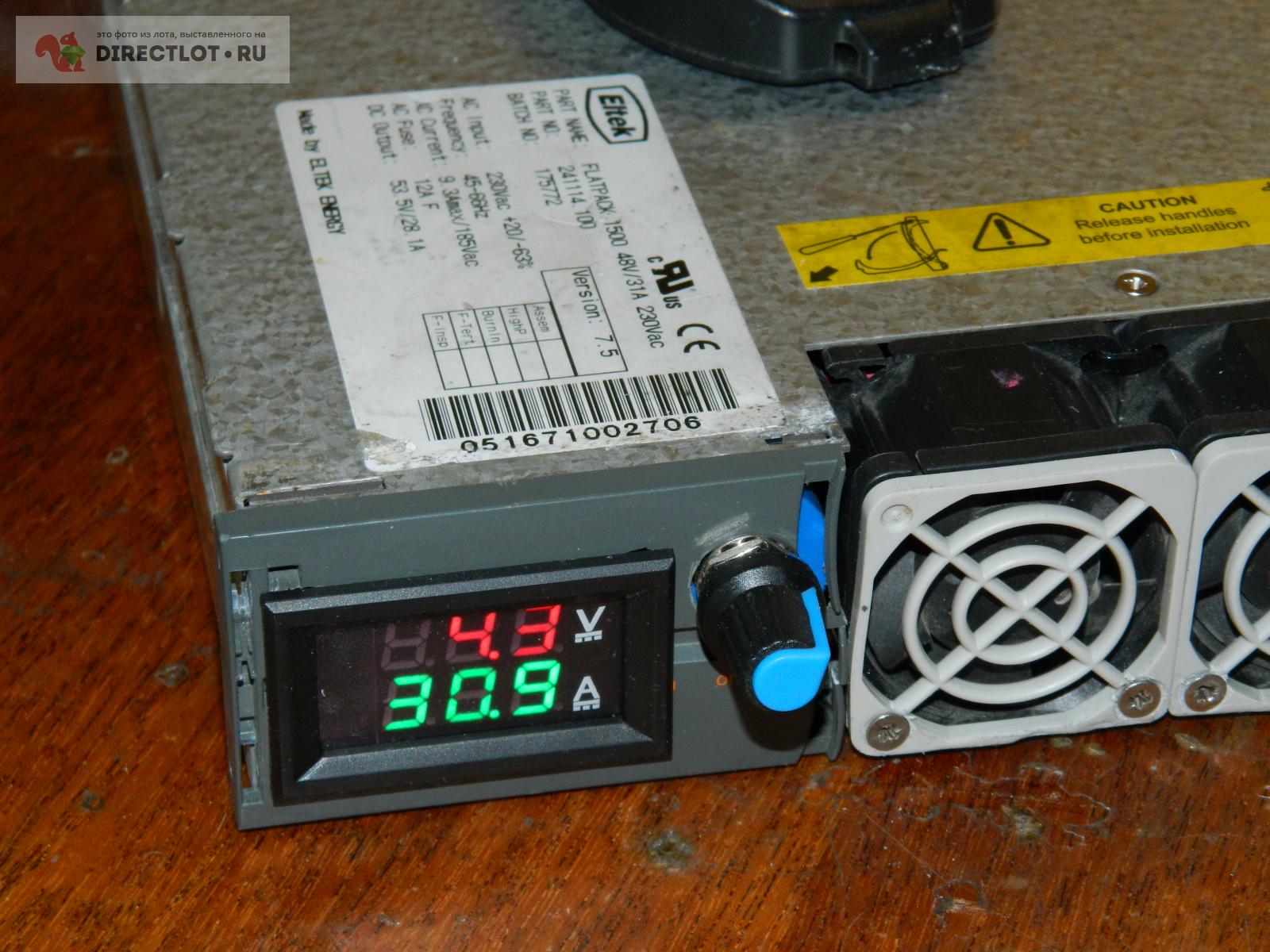

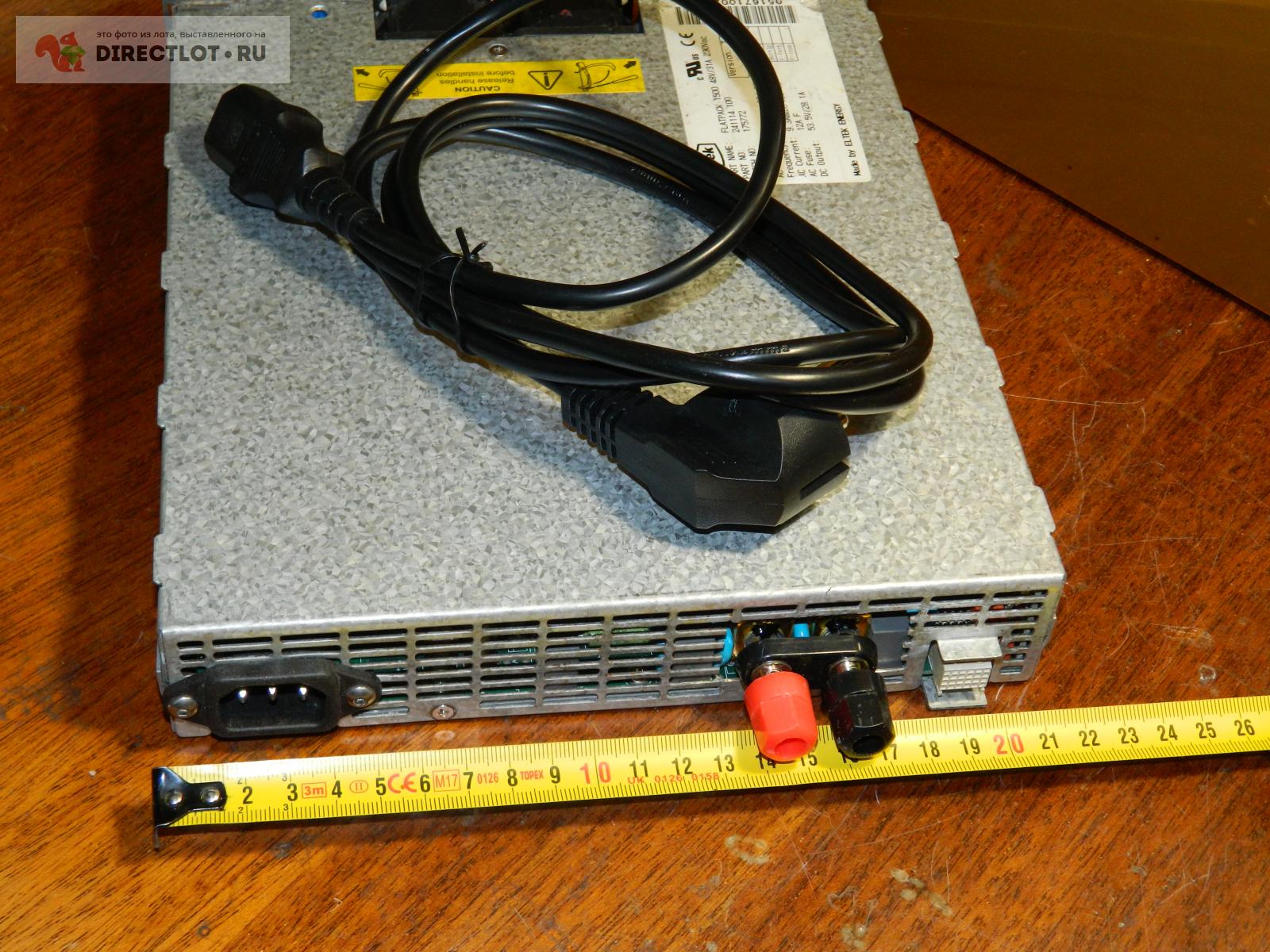

В блоке установлен вольтамперметр, но показания далеко не всегда идеальны. В комплекте сетевой кабель 1,8 метра, с ним и проводились испытания. Родные в большинстве блоков гремящие вентиляторы, заменены на другие, более тихие, и не менее производительные. За полчаса испытаний при максимальной мощности, блок не перегрелся и даже не пытался разогнать вентиляторы. Типа оригиналы, которые продают на алиэкспрессе, это вентиляторы с переклеенными наклейками, скорее всего из той же серии, но по производительности они минимум вдвое меньше, с ними блок перегревается, проверял лично.

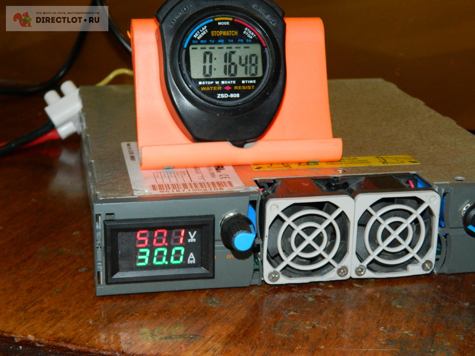

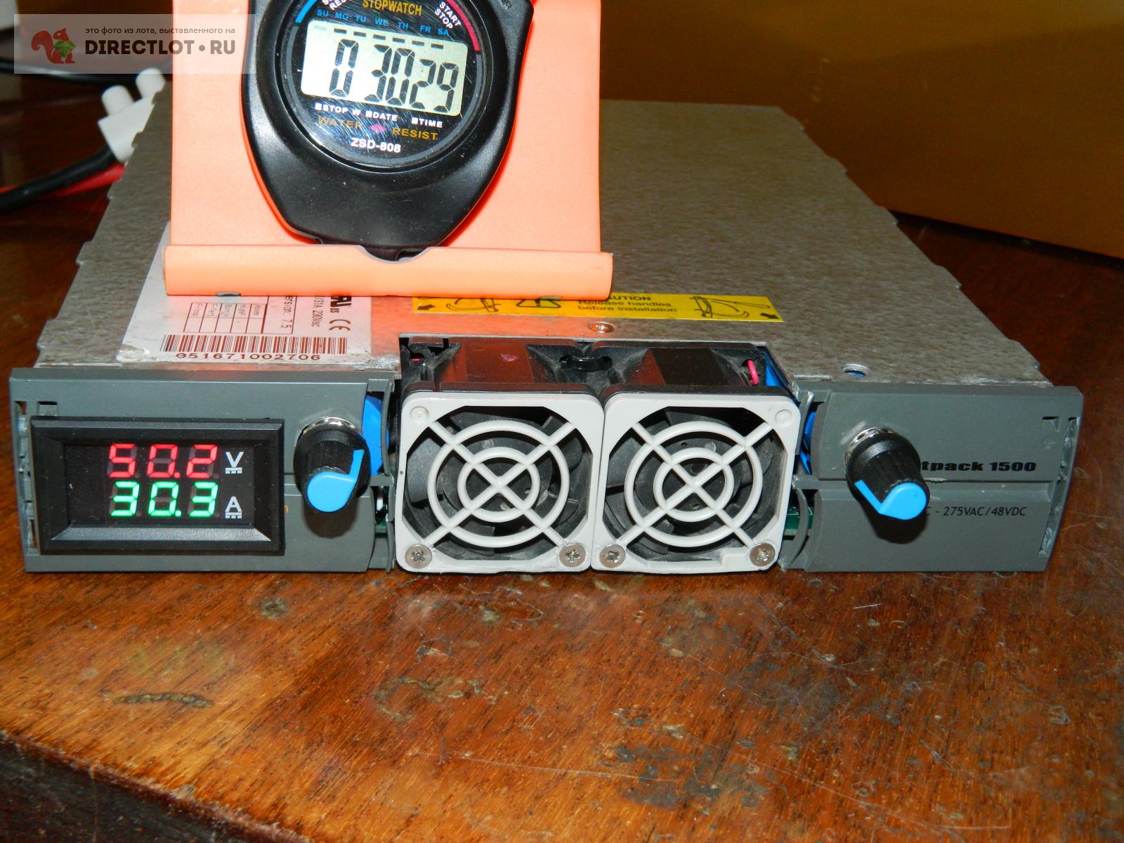

Фото 3 - начало испытаний 50 Вольт, 30 Ампер
Фото 4 - через 30 минут после испытаний под нагрузкой, 50 Вольт, 30 Ампер.
Фото 5 - максимальный ток при низком напряжении, теоретически можно было и при меньшем напряжении, но у меня с регулировкой нагрузки сложности.

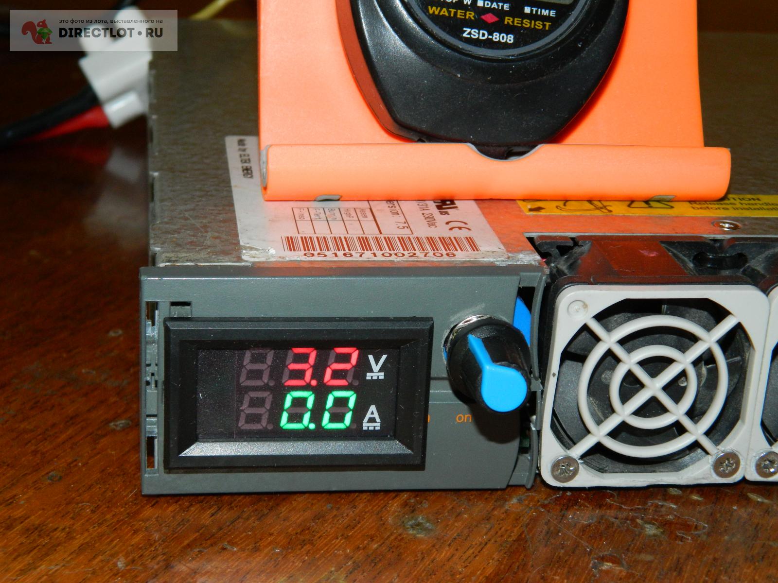

Фото 6 и 7 - максимум и минимум напряжения без нагрузки. Регулятор позволяет установить выход 0 Вольт. Практически это наступает сразу ниже 3 Вольт.

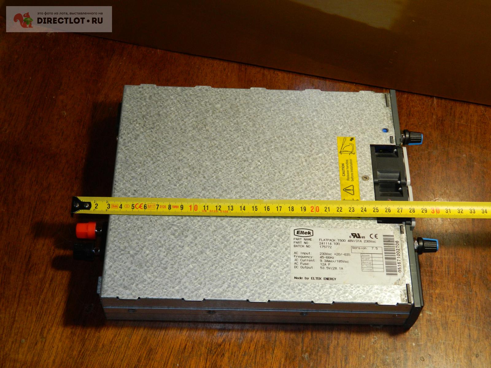

Размеры =
Ширина 22 см по пластику передней панели, сам корпус 21.5 см.
Глубина 30 см с учетом всех выступающих частей, без учета сетевого кабеля.
Высота 4.5 см.
Вес 3 кг.
