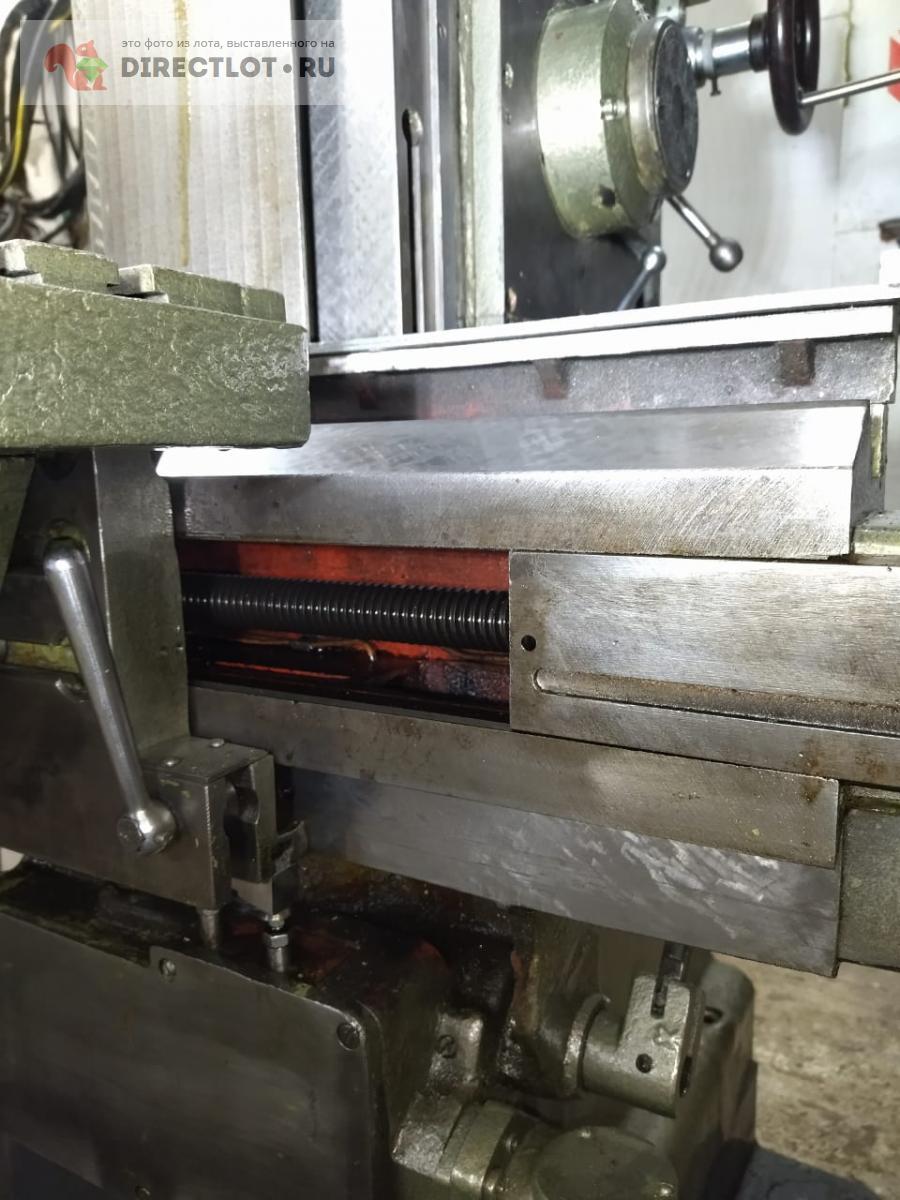

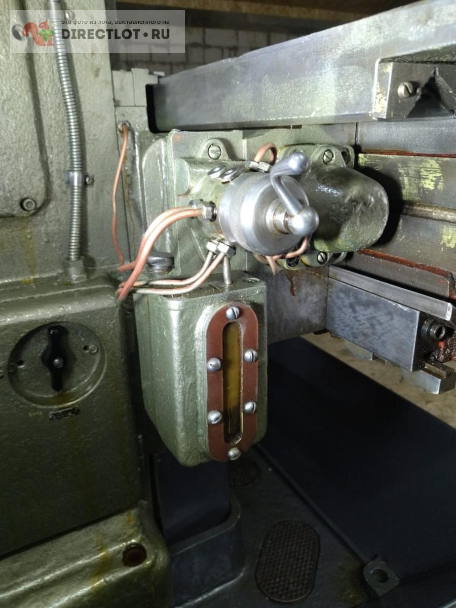

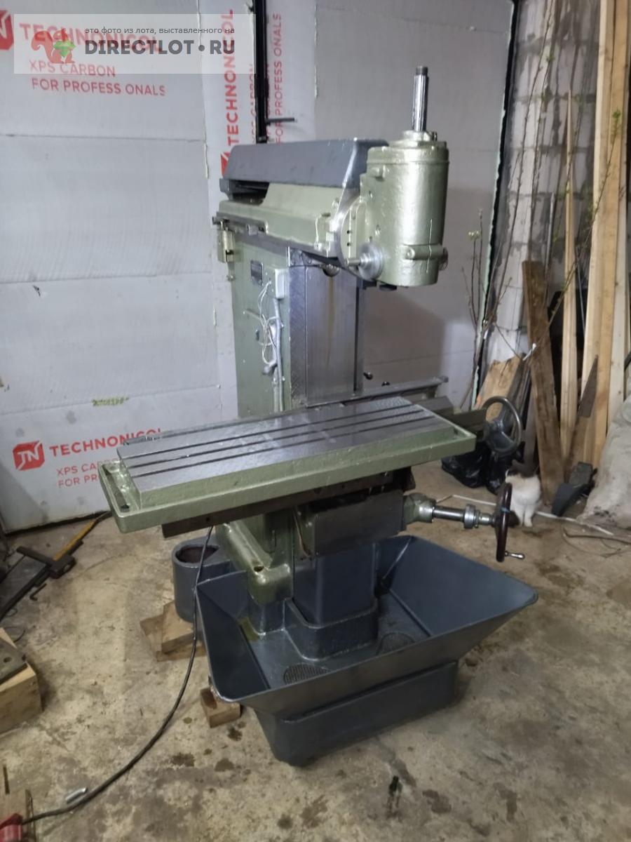

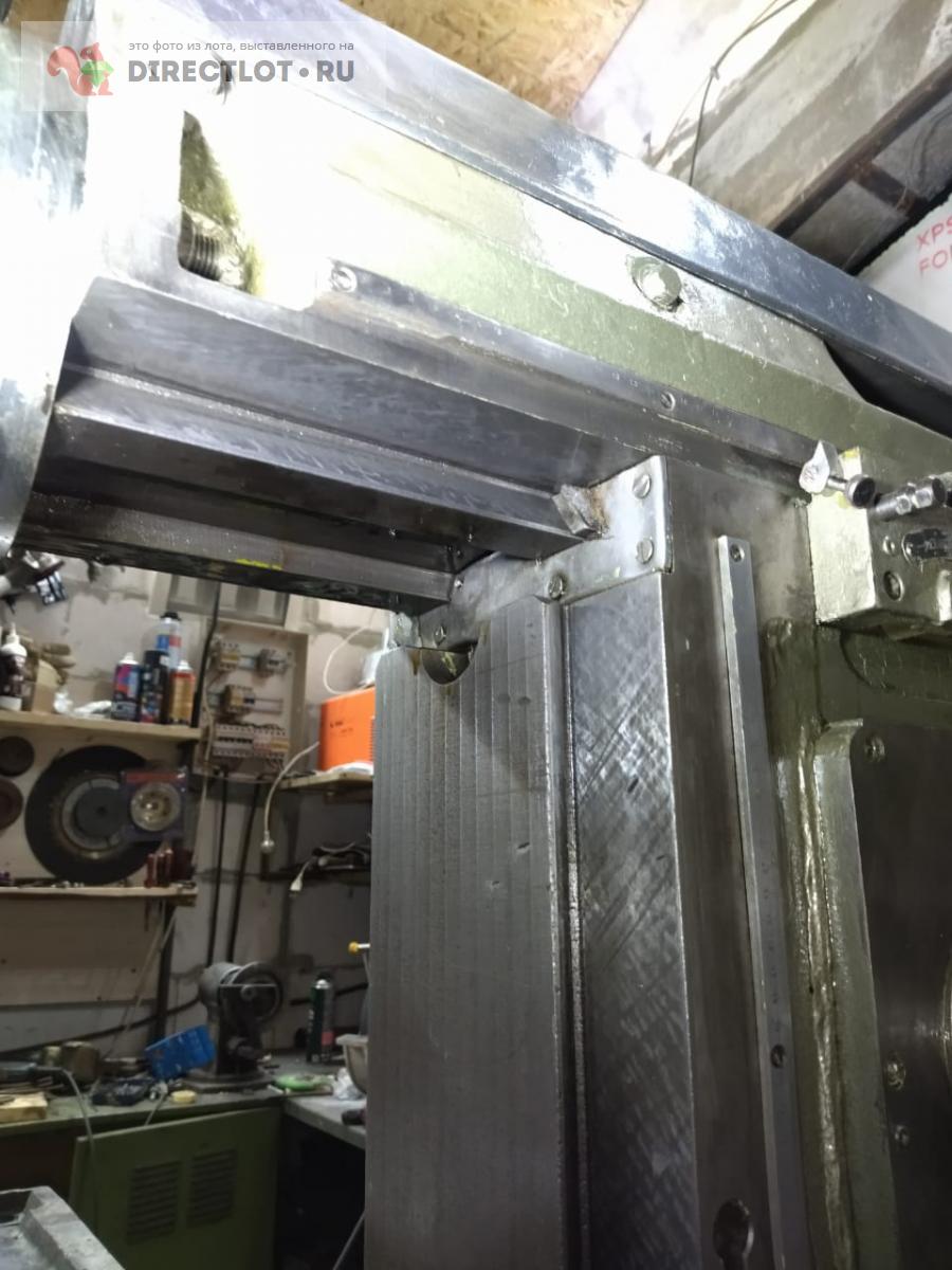

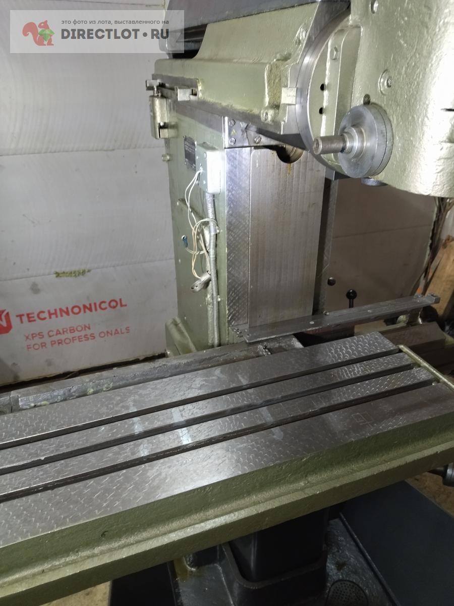

После ревизии. Смазка работает. Шпиндель крутится. Стол ездит. Геометрия на видео.
Видео youtu.be/DFQpU0lDbZE?feature=shared
Вопросы в лс.

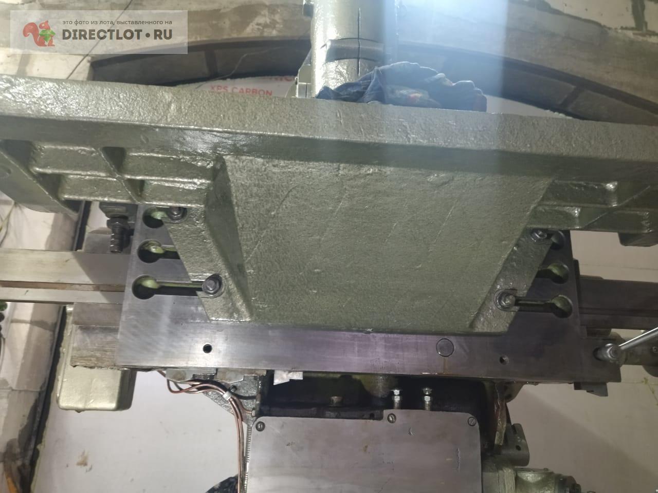

У сф другая шпиндельная бабка и крепление головы. Ненадежная, тонюсенькие ластохвоста большой рычаг и меньше высоты до стола..

Вы ВФГ сами снимали когда готовили к продаже? Там что повторили конструкцию ?
Ответ продавца
Да вфг снимал, фоток не делал, по кругу 8 черных винтов м8 в потай. Плоскость стального диска пришабрена по плите, и к ответной части, для полноценного прилегания.
