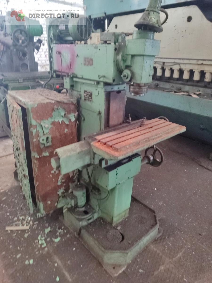

Станок фрезерный широкоуниверсальный 6Е75ПФ1 предназначен для фрезерования деталей цилиндрическими, дисковыми и фасонными фрезами при помощи горизонтального шпинделя, и торцовыми, концевыми и шпоночными фрезами при помощи поворотного вертикального шпинделя, который при необходимости может быть повернут под углом.
Размеры горизонтального (углового) стола, мм 200 х 630
Размеры вертикального стола, мм 200 х 500
Максимальная масса обрабатываемой детали, кг 200
Наибольшие размеры обрабатываемой с одной установки детали (длина х ширина х высота), кг 300 х 230 х 280
Расстояние от оси горизонтального шпинделя до рабочей поверхности горизонтального стола, мм 90..390
Расстояние от торца вертикального шпинделя до рабочей поверхности горизонтального стола, мм 0..290
Наибольший вылет оси вертикального шпинделя, мм 130..330
Наибольший продольный ход стола (X), мм 320
Наибольший вертикальный ход стола (Z), мм 290
Наибольший поперечный ход шпиндельной бабки (Y), мм 200
Цена деления лимбов, мм 0,05
Горизонтальный и вертикальный шпиндели станка
Частота вращения горизонтального шпинделя, об/мин 40..2000
Частота вращения вертикального шпинделя, об/мин 40..2000
Количество скоростей шпинделей 18
Наибольший допустимый крутящий момент на горизонтальном шпинделе, Нм 214
Наибольший допустимый крутящий момент на вертикальном шпинделе, Нм 155
Наибольшее осевое перемещение вертикального шпинделя, мм 60
Наибольший угол поворота вертикальной головки в вертикальной плоскости, градус ±90°
Конус горизонтального и вертикального шпинделей 40АТ5
Пределы продольных и вертикальных подач стола (X, Z), мм/мин 10..1000
Ускоренный ход стола, мм/мин 1800
Наибольшее усилие подач стола, Н 4000
Пределы поперечных подач шпиндельной бабки (Y), мм/мин 10..1000
Ускоренный ход шпиндельной бабки, мм/мин 1800
Количество электродвигателей на станке 4
Электродвигатель главного привода, кВт 1,5
Электродвигатель привода подач, кВт 1,1
Электродвигатель насоса гидравлики, кВт 0,06
Электродвигатель привода насоса охлаждения, кВт 0,12
Суммарная мощность электродвигателей, кВт 2,78
Габарит и масса станка
Габариты станка (длина х ширина х высота), мм 1350 х 1400 х 1750
Масса станка, кг 810

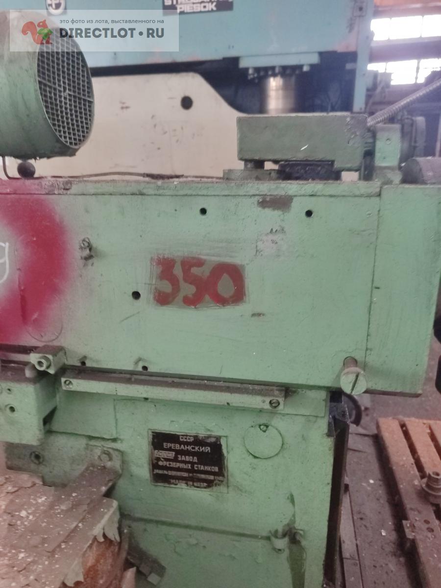

кто производитель
Ответ продавца
Ереван

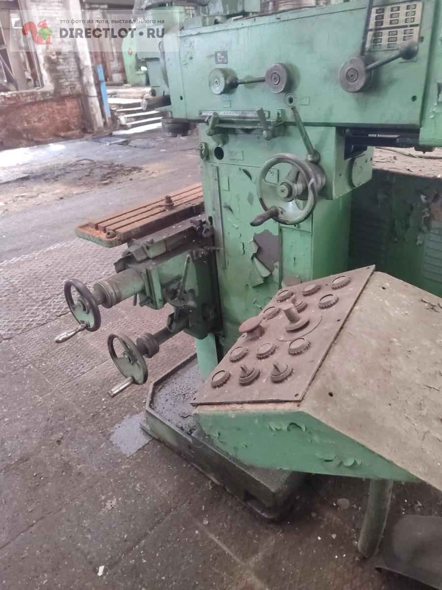

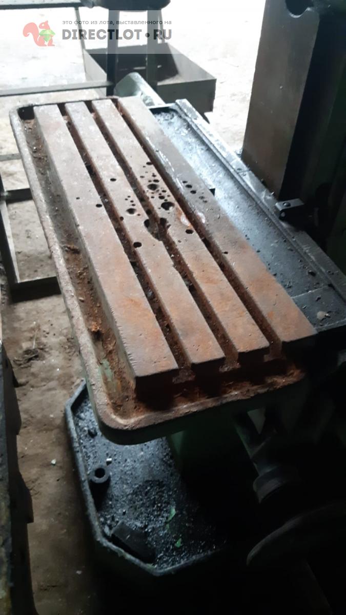

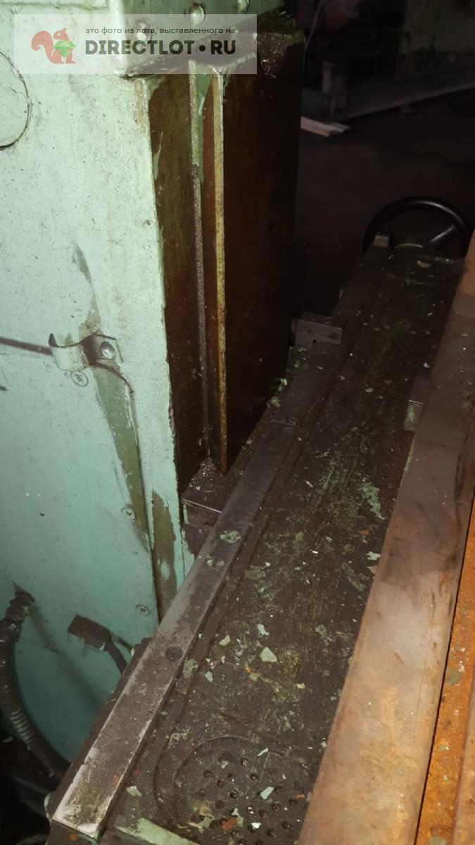

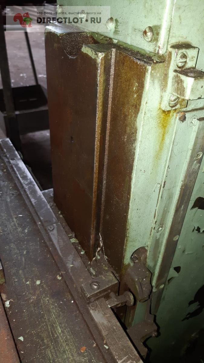

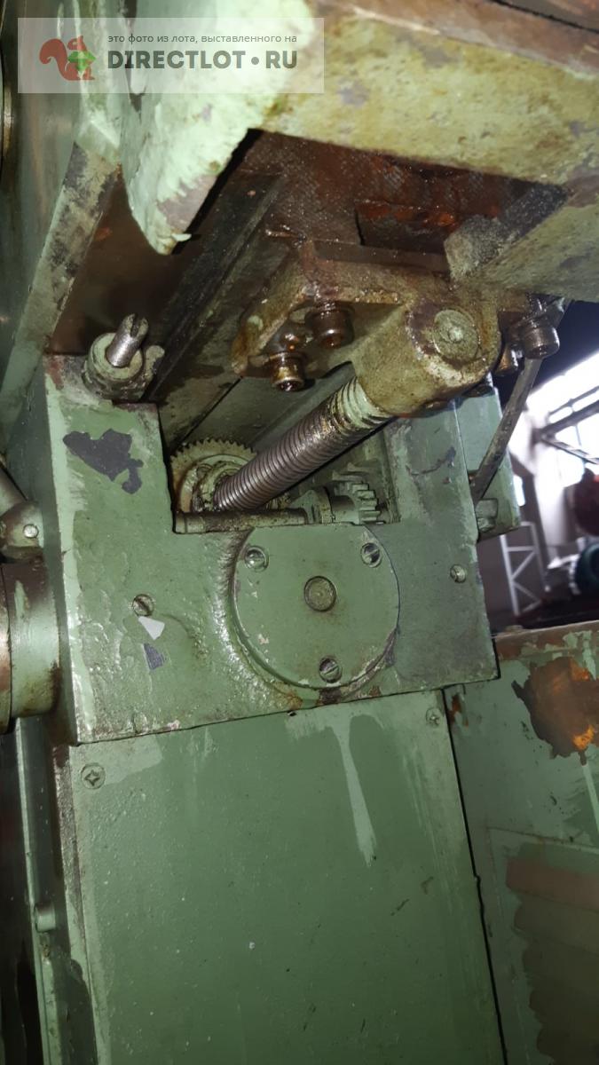

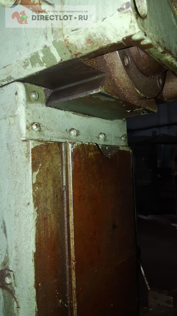

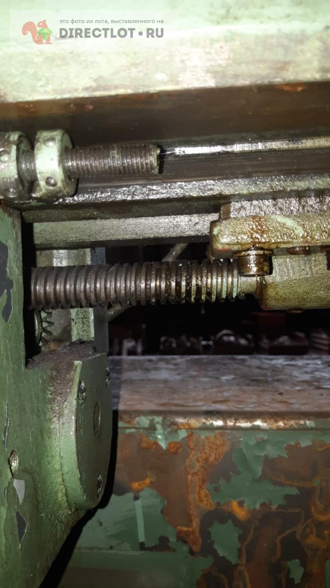

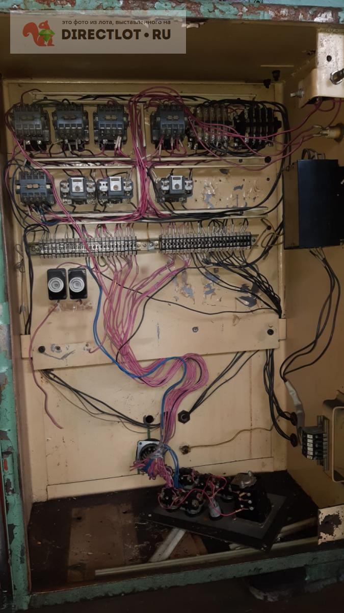

Доброе утро ,станок полностью комплектный? Если можно фото направляющих и винтов.
Ответ продавца
Здравствуйте! Шкаф электрический пограблен только
