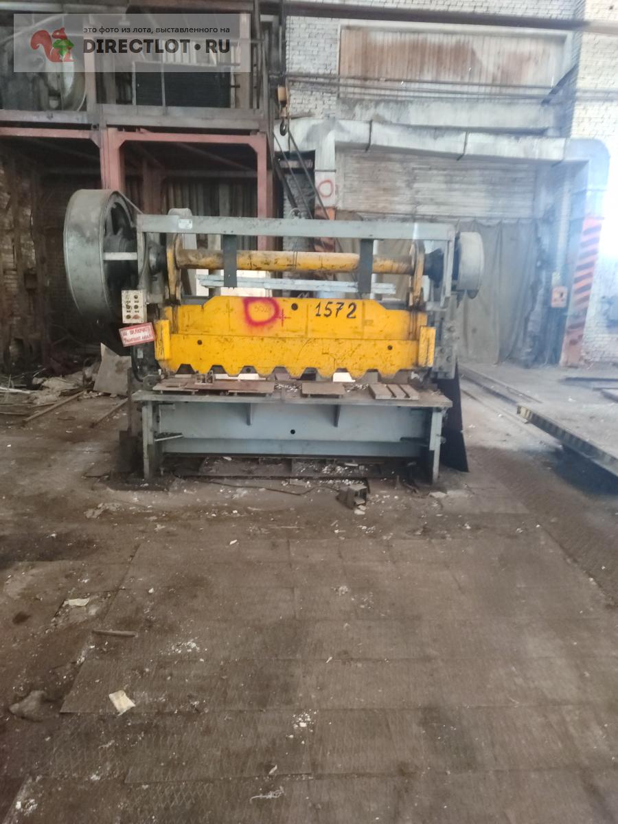

Продам гильотину НГ13 в хорошем состоянии, толщина разрезаемого металла 13 мм, ширина до 2000мм.
Ножницы механические с наклонным ножом для листового металла предназначены для продольной и поперечной резки листового материала.
Гильотинные ножницы НГ13 применяются в заготовительных цехах машиностроительных предприятий.
Ножницы НГ13 выполнены с верхним приводом и с прямым ходом верхнего ножа.
Машина для резки листового и профильного материала НГ13 и НГ13-01 предназначена для резки листовой и профильной стали обыкновенного качества и углеродистой качественной конструкционной с временным сопротивлением σв ≤ 500 МПа (50 кгс/мм²).
Ножницы могут применяться в заготовительных и ремонтных цехах предприятий различных отраслей промышленности. Ножницы имеют климатическое исполнение УХЛ4 по ГОСТ 15150-69 и предназначена для эксплуатации в помещениях с температурой воздуха от плюс 5° С до плюс 35° С, относительной влажности не более 80% при температуре плюс 25° С.
Ножницы оснащены лазерным индикатором линии реза, интегрированным пультом управления.
Ножницы НГ-13-01 дополнительно оснащены централизованной смазочной системой.
Привод ножниц. Вращение от электродвигателя через клиноременную передачу, муфту-тормоз, цилиндрический редуктор передается на эксцентриковый вал и далее через кривошипно-шатунный механизм — ножевой балке.
Станина ножниц представляет собой сварную конструкцию, состоящую из двух стоек, связанных между собой швеллерами.
На стойки опирается стол, к которому винтами крепятся нижние ножи. Горизонтальным перемещением стола регулируется зазор между верхними и нижними ножами. К столу крепятся передний и боковой упоры.
Ножевая балка — сварной конструкции Г-образной формы, усиленная ребрами. На ножевой балке крепятся верхние ножи.
Уравновешиватели служат для компенсации массы ножевой балки, а также для снижения динамических нагрузок при работе ножниц.
Для мерной резки полос ножницы снабжены задним упором, который установлен с тыльной стороны ножевой балки. Установка заднего упора производится с помощью винтового механизма, приводимого от маховичка вручную.
Лист при резке прижимается прижимной балкой, работающей согласованно с ножевой балкой. Необходимые усилия прижима обеспечивают пружины, которые размещаются в стаканах прижимной балки.
Электросхема обеспечивает работу ножниц на одиночных и автоматических ходах.
Управление ножниц кнопочное и от педали.
