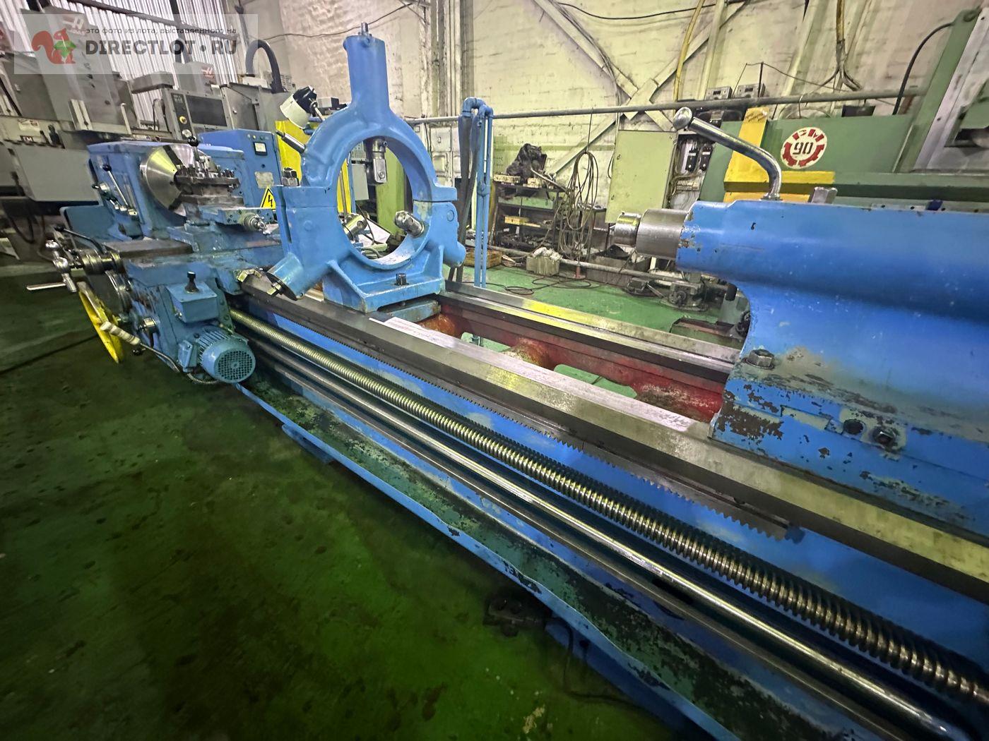

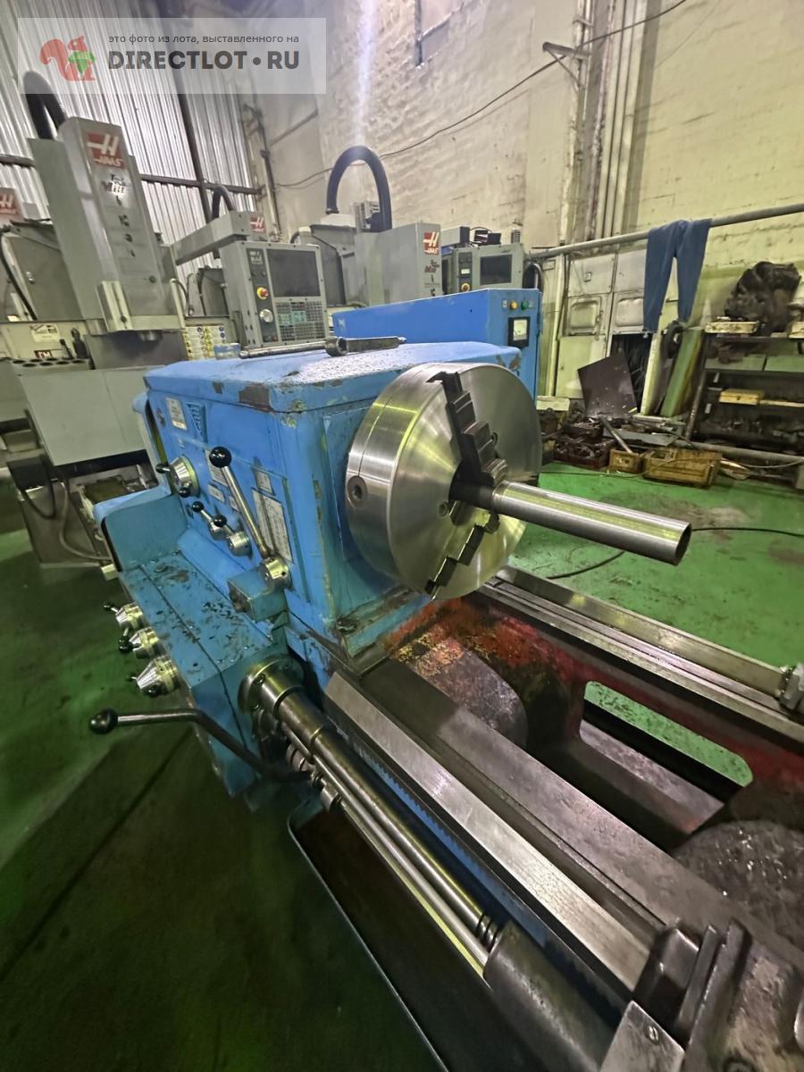

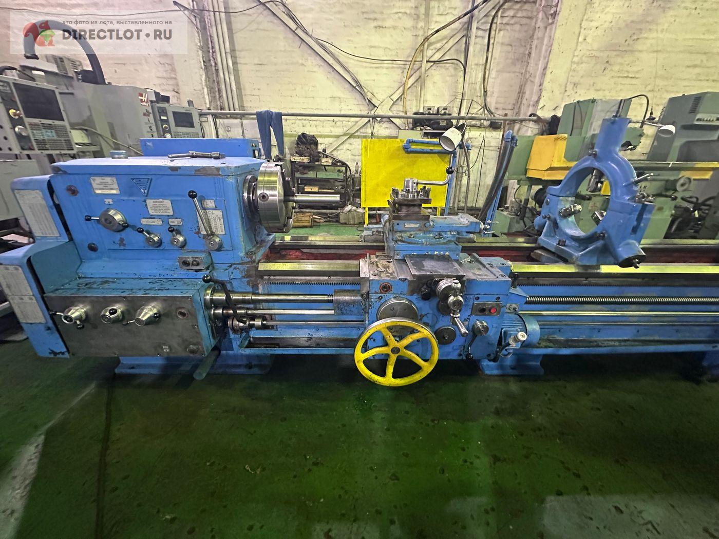

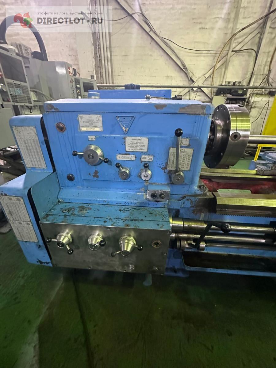

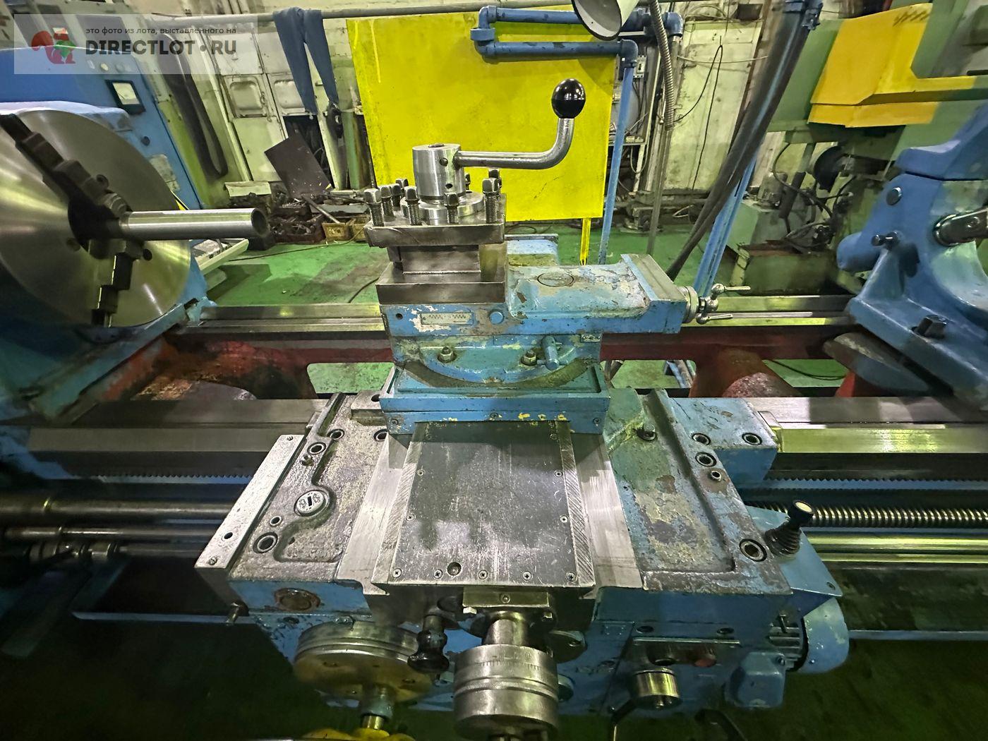

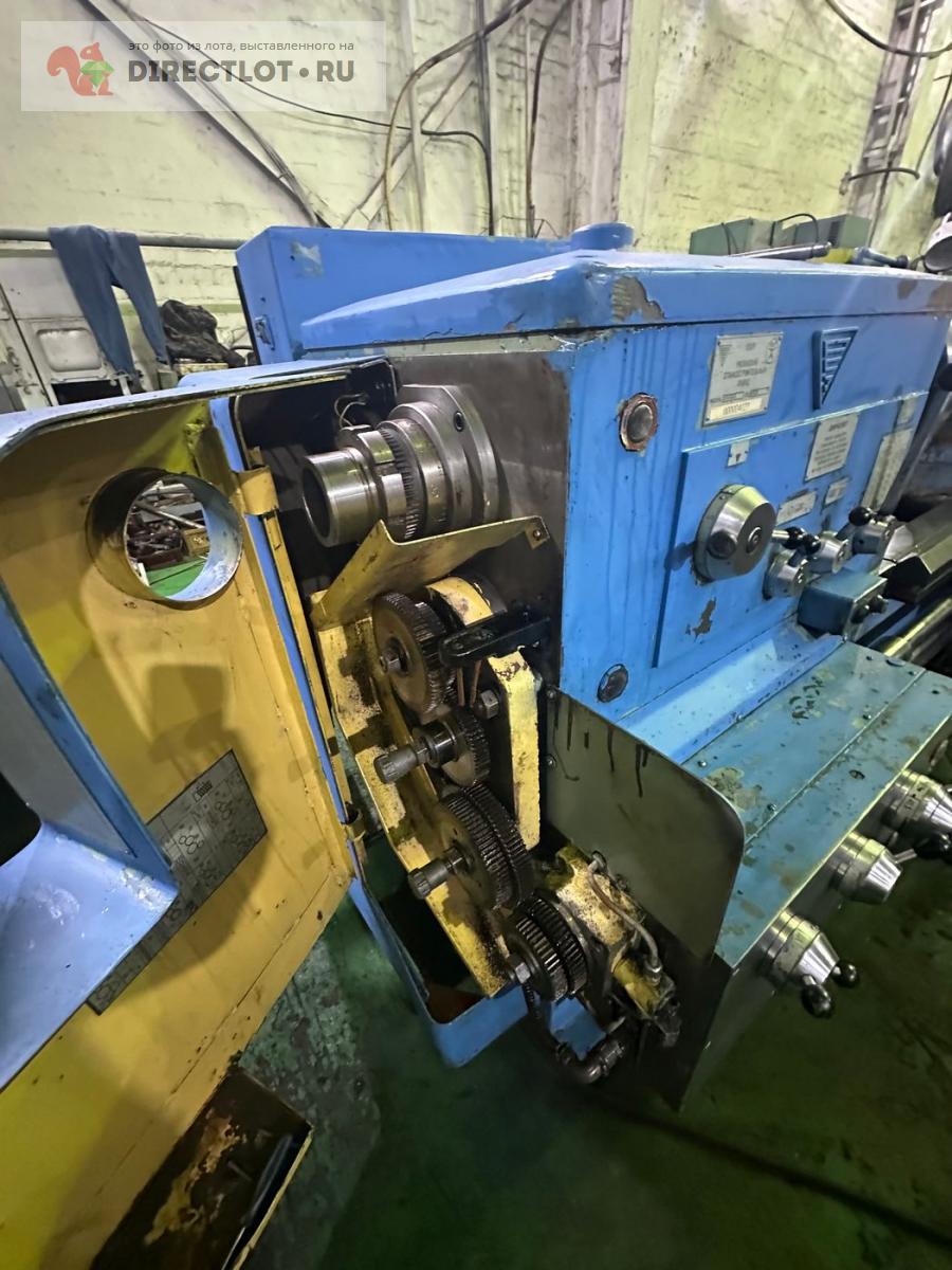

Продам Токарный Винторезный станок 1м63б, РМЦ 3000 мм. Станок с хранения, в отличном состоянии, направляющие без износа и ремонтов, в комплекте с люнетом. С проверкой при осмотре.
