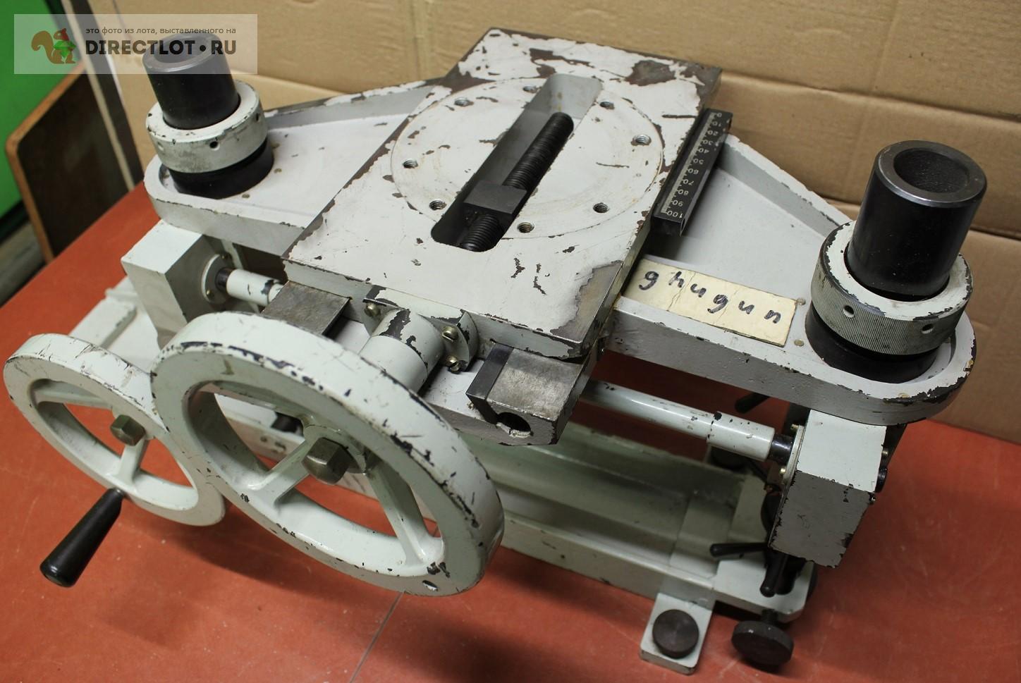

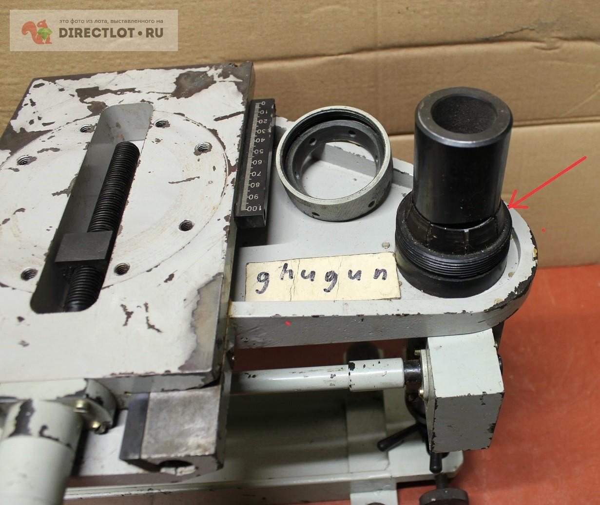

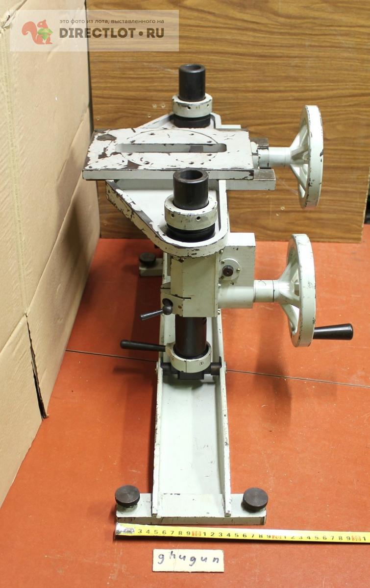

Что то с оборонки. Ставлю б/у чтобы без претензий - а так следов работы не увидел - вроде не работало. Подъём по вертикали 120мм. Ход поперечной подачи 130мм и то там в штурвал упирается - а так 150мм. Всё сделано качественно и добротно. Зазоры на вертикальных колонах регулируются(выбираются) бронзовыми цангами(втулками) - фото № 5и6. Зазор на поперечной подачи регулируется(выбирается )клином - как у станков. Подача подъёма осуществляется через редуктор как на одной колоне так и на другой - одновременно через кардан - на фото видно. Штурвалы алюминиевые - на штурвале поперечной подачи нет рукоятки.(ручки). Винты подач на подшипниках.
Внизу так - же есть регулировки для выставления (выравнивания) по уровню по горизонтали. Конструкция вся целиком может подниматься и разворачиваться на одной колоне под любым углом - но наверное для станка такая функция будет не нужна - лучше обе колоны закрепить жёстко на основании. Отличная заготовка для настольного плоскошлифа или фрезера. На поперечку шпиндель с камнем или ВШГ или ВФГ и механизм подъёма и подачи уже готов. Вроде всё рассказал.
