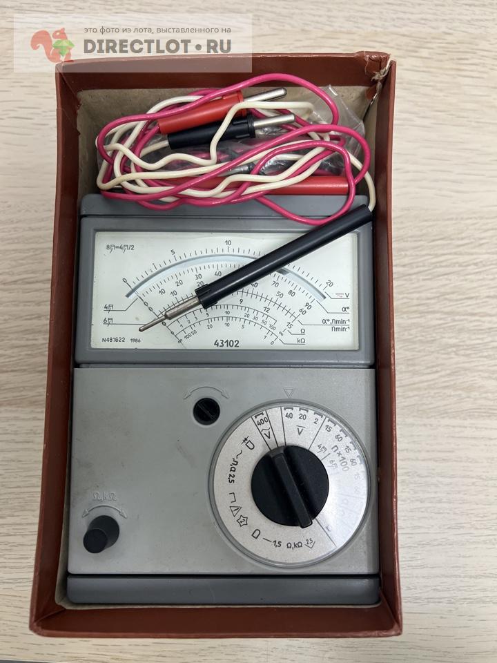

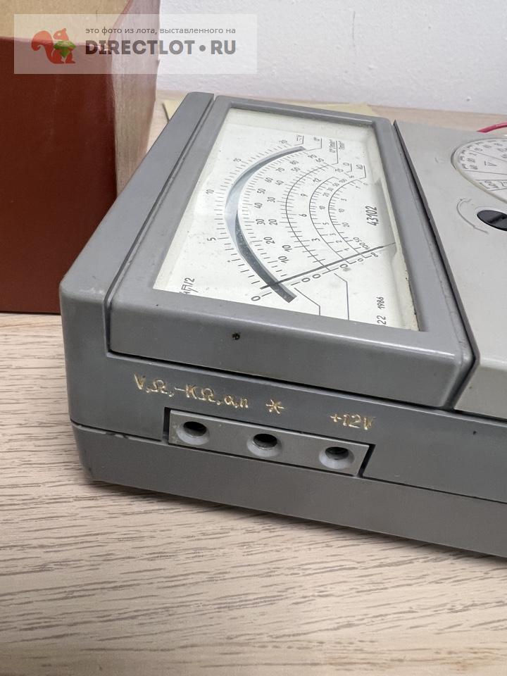

43102 тестер прибор комбинированный аналоговый предназначен для измерений напряжения постоянного тока, среднеквадратического значения напряжения переменного тока синусоидальной формы, сопротивления постоянному току, частоты вращения коленчатого вяла двигателя автомобиля, в том числе и двигателя с бесконтактной системой зажигания, и угла замкнутого состояния контактов с электрооборудованием напряжением 12 В с минусом на «массе» автомобиля.
Технические характеристики Ц43102:
Измерение напряжения:
- постоянного тока - 2 В; 20 В; 40 В;
- переменного тока - от 60 В до 400 В.
Сопротивление постоянному току - 0,1 кОм; 100 кОм.
Основная погрешность измерения - ±1,5%; ±2,5%.
Потребляемый ток - 0,105 мА; 0,51 мА; 0,16 мА; 15 мА.
Частота вращения коленчатого вала двигателя - 1500 мин-1; 9000 мин-1.
Угол замкнутого состояния контактов прерывателя - 45º; 60º; 90º.
Напряжение источника питания:
- встроенного амперметра - от 1,35 В до 1,65 В;
- схемы измерение частоты вращения коленчатого вала двигателя и угла замкнутого состояния контактов прерывателя - от 10,8 В до 15 В.
Количество витков провода ПЭВ-1 0,003, что содержит подвижная рамка - 595±15.
В приборе Ц43102 применен измерительный механизм магнитоэлектрической системы с внутрирайонным магнитом на растяжках с током полного отклонении - 76 мкА.
Основная погрешность прибора выражается приведенной погрешностью к пределу измерения (конечному значению диапазона) при измерении напряжения постоянного и переменного токов, частоты вращения коленчатого вала двигателя и угла замкнутого состояния контактов прерывателя и к длине шкалы при измерении сопротивления.
Длина шкалы Ц43102:
- на пределе 100 Ом - 54 мм;
- на пределе 100 кОм - 46 мм.
