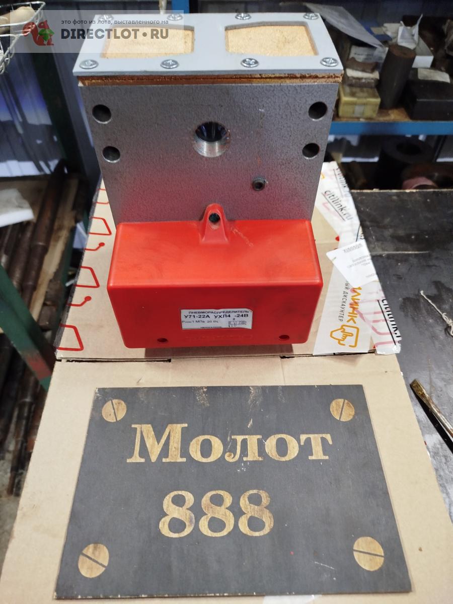

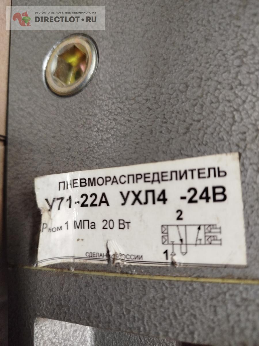

Основные параметры распределителя (клапана) У71 22А (16 ОСТ2 КП92-4-83 УХЛ4:
- диаметр условного прохода 16 мм;
- присоединение пневмолиний резьбовое: Dвход = K 1/2 дюйма, Dвыход = K 3/4 дюйма;
- номинальное давление 1,0 МПа;
- минимальное рабочее давление 0,25 МПа;
- остаточное давление воздуха на выходе не более 0,02 МПа;
- пропускная способность входной линии (Kv по ГОСТ 14691-69) 8 м³/час;
- пропускная способность выходной линии (Kv по ГОСТ 14691-69) 10,5 м³/час;
- время вкл. / выкл. (при давлении 0,63 МПа) не более 0,06 / 0,08 c;
- максимальное число срабатываний пневмораспределителя до 100 раз в минуту;
- изготавливается на подключение к сети постоянного тока напряжением 24 (стандарт) и 110 вольт (по заказу);
- масса не более 7,8 кг.
