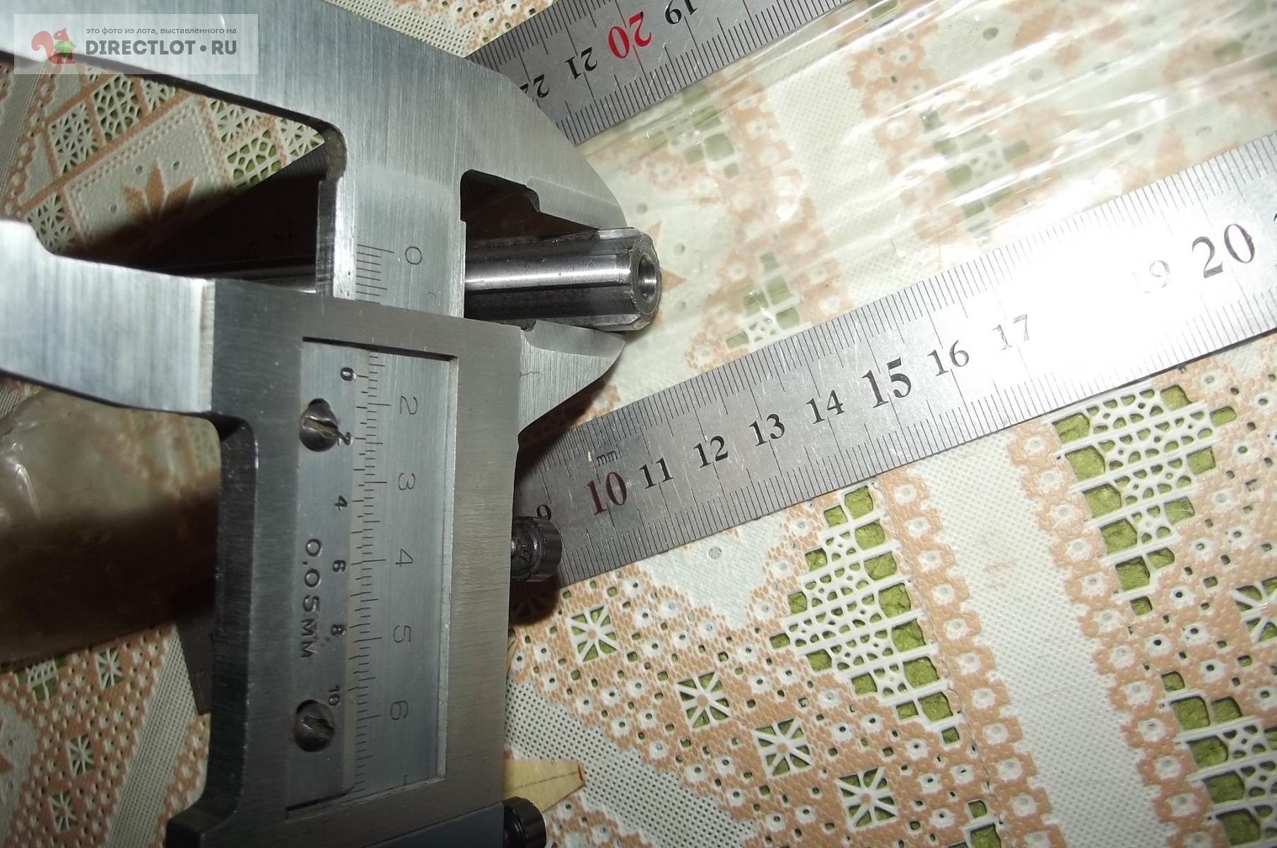

Стоимость указана только за сам шпиндель с КМ2, 5200 р.
если доукомплектовать 2 совместимыми подшипниками, что на фото, то плюс 700 р. к стоимости,
(третий подшипник верхний, очень распространённый, 6204 или 204, 20*47*14 мм, если по размерам пиноли 2м112)
Шпиндель сверлильного станка, с внутренним конусом КМ2.
Биение на переходной оправке (предыдущего шпинделя) показало результат не более 1 сотки.
Посадочные размеры подшипников 25 мм и 17 мм.
Расстояние от начала посадки нижнего подшипника до окончания посадки верхнего, т.е. до проточки стопорного кольца, 173 мм.
Расстояние от начала посадки нижнего подшипника, до верха хвостовика 330 мм.
Полная длина 360 мм.
Посадочные места подшипников термообработаны.
Хвостовик на 4 шлица, 14/17 мм, ширина 5 мм.
Совместим со шпинделем сверлильного станка 2м112 с доработкой,
т.е. данный шпиндель возможно установить в пиноль 2м112, с заменой 2 нижних подшипников и новой нижней гайки, а также подгонки (примерно в 7 мм) посадочного размера верхнего подшипника.
При этом, чтобы вынимать лапку инструмента, необходимо будет профрезеровать 2 сквозных паза на пиноли.
