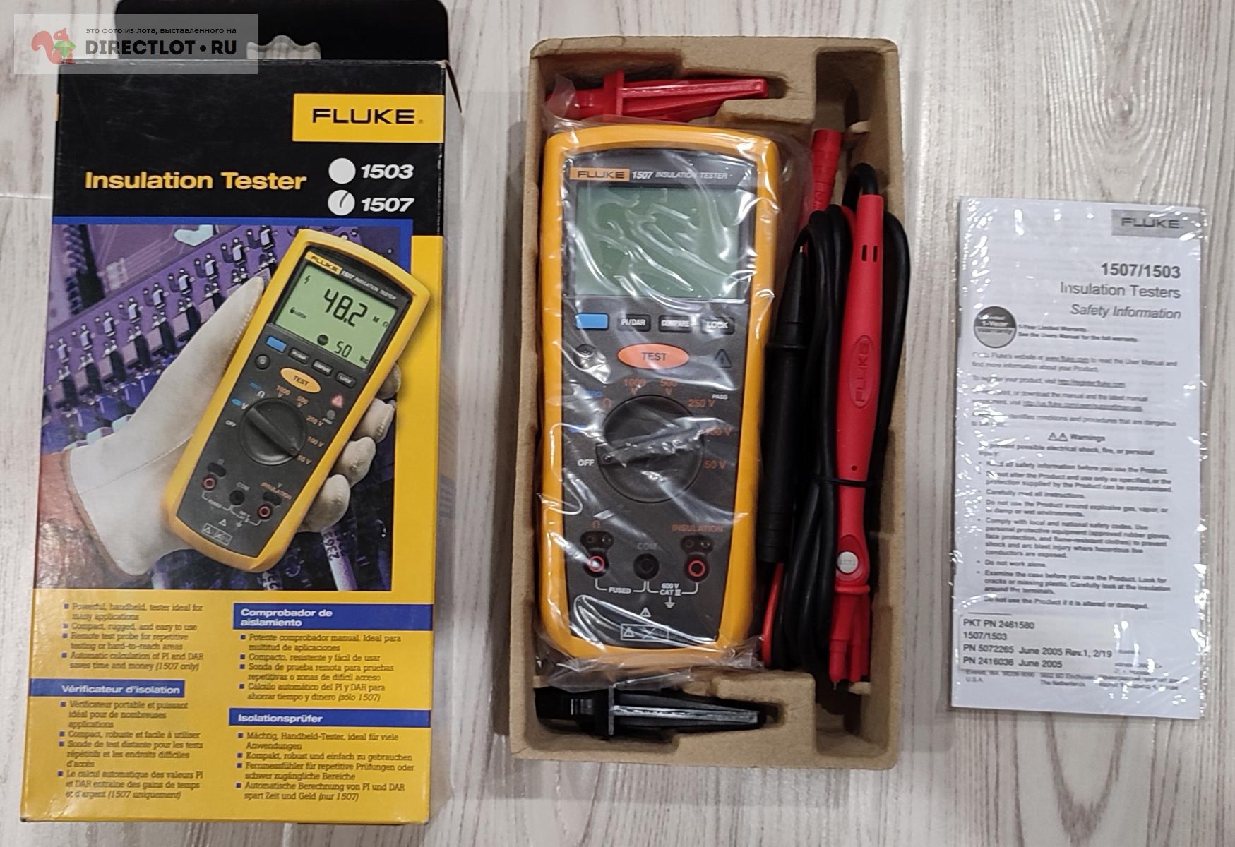

Fluke 1507 – универсальный мегаомметр. Прибор производит количественный анализ изоляционных свойств электрооборудования и кабельных материалов, измеряя сопротивление изоляции от 0,01 МОм до 10 ГОм. Измерения производятся при пяти фиксированных значениях тестового напряжения: 50 В, 100 В, 250 В, 500 В, 1000 В.
Измеритель сопротивления изоляции Fluke 1507 удобен и интуитивно прост в пользовании. С помощью минимума кнопок и переключателей устанавливается нужный измерительный режим. ЖК-экран с подсветкой в цифровом виде сообщает о результатах измерений и предоставляет вспомогательную информацию: режим работы, уровень напряжения, степень заряда батарей, индикация опасности и т.п. В комплекте с прибором есть всё необходимое для измерений и комфортной переноски:
измерительные провода модификации TL224;
измерительные щупы с подсветкой ТР-74;
дистанционный датчик TP165x;
разноцветные зубчатые зажимы;
переносной футляр.
Прибор питается от 4 батарей АА, которых хватает на 1000 и более замеров изоляции или до 2500 других измерений.
