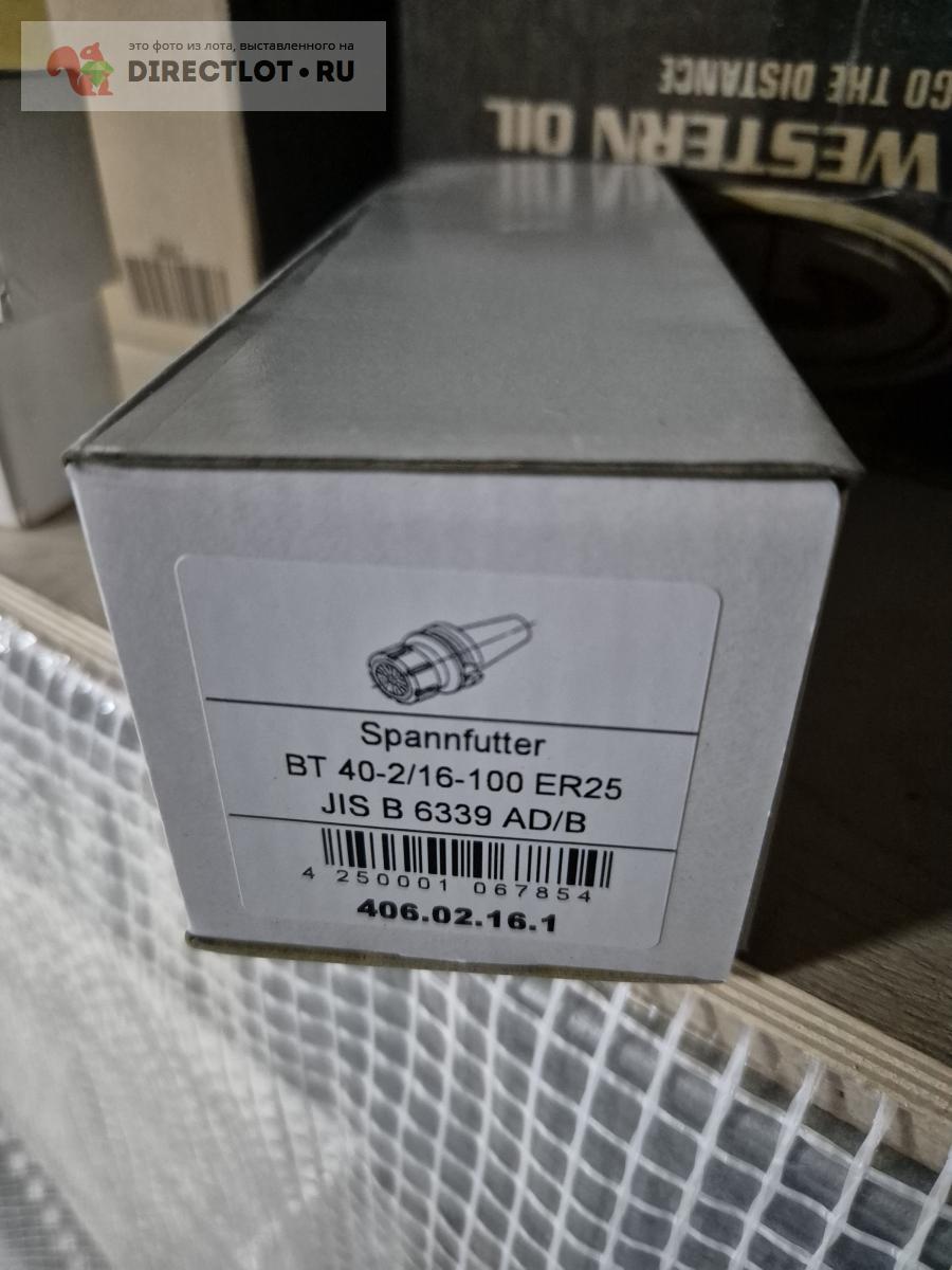

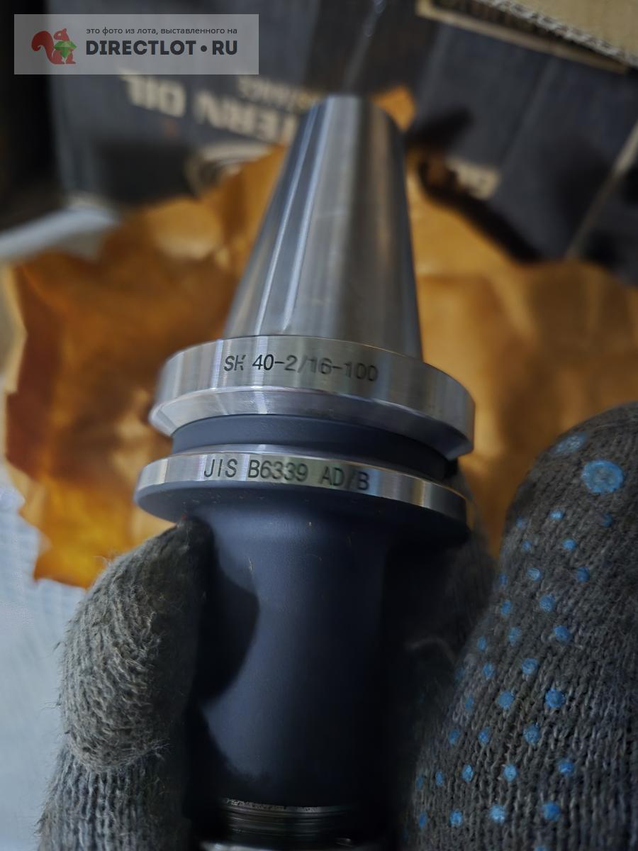

406.02.16.1. ER25. Патрон цанговый BT40 JIS B 6339 (MAS-BT) AD/B L=160.4 мм KEMMLER (Германия)
Артикул : 406.02.16.1
Конус : BT40
Вылет от торца шпинделя - A, мм : 100
Диаметр зажима, макс. : 63 мм
Размер D : 42 мм
Биение до : 0.003 мм
Балансировка : G6.3 15000/G2.5 40000 об/мин
Торцевой контакт : Нет
Вместимость : 2 - 16 (ER 25)
Тип цанг (стандарт) : ISO 15488-B (DIN 6499 B)
Тип по подаче СОЖ : AD/B
Стандарт изготовления патрона : JIS B 6339
Длина : 160.4 мм
Ширина : 63 мм
Высота : 63 мм
Вес : 1.3 кг.
ОБЩЕЕ ОПИСАНИЕ:
Для установки инструментов с прямым хвостовиком в цанги.
Со сбалансированной зажимной гайкой
Все держатели изготовлены из кованой стали
Специфическая, низкая деформация, закаленная
Твердость поверхности HRC 58~60
Глубина закалки 0,8 мм~0,9 мм
Допуск по углу конусности < 3 в соответствии с DIN 2080
Шероховатость поверхности Ra < 0,4 мкм
Предел прочности при растяжении в сердечнике не менее. 800 Н/мм2 после DIN
Все функциональные поверхности хорошо обработаны
