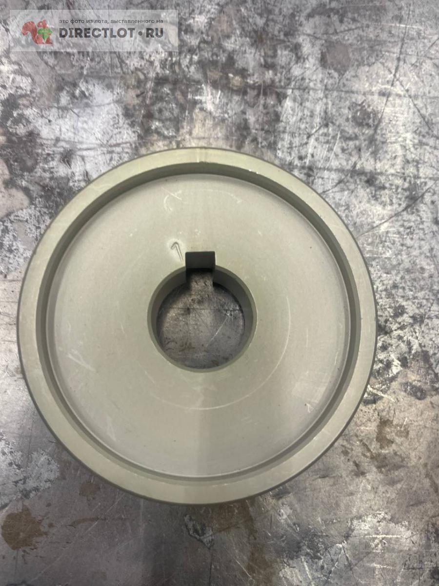

Пробивка внутреннего шпонпаза:
-максимальная длинна шпонпаза 80мм;
-максимальная высота детали 200мм;
- максимальный диаметр детали 250мм;
- ширина шпонпаза 4-16мм;
- точность выполняемого шпонпаза 10 квалитет.
