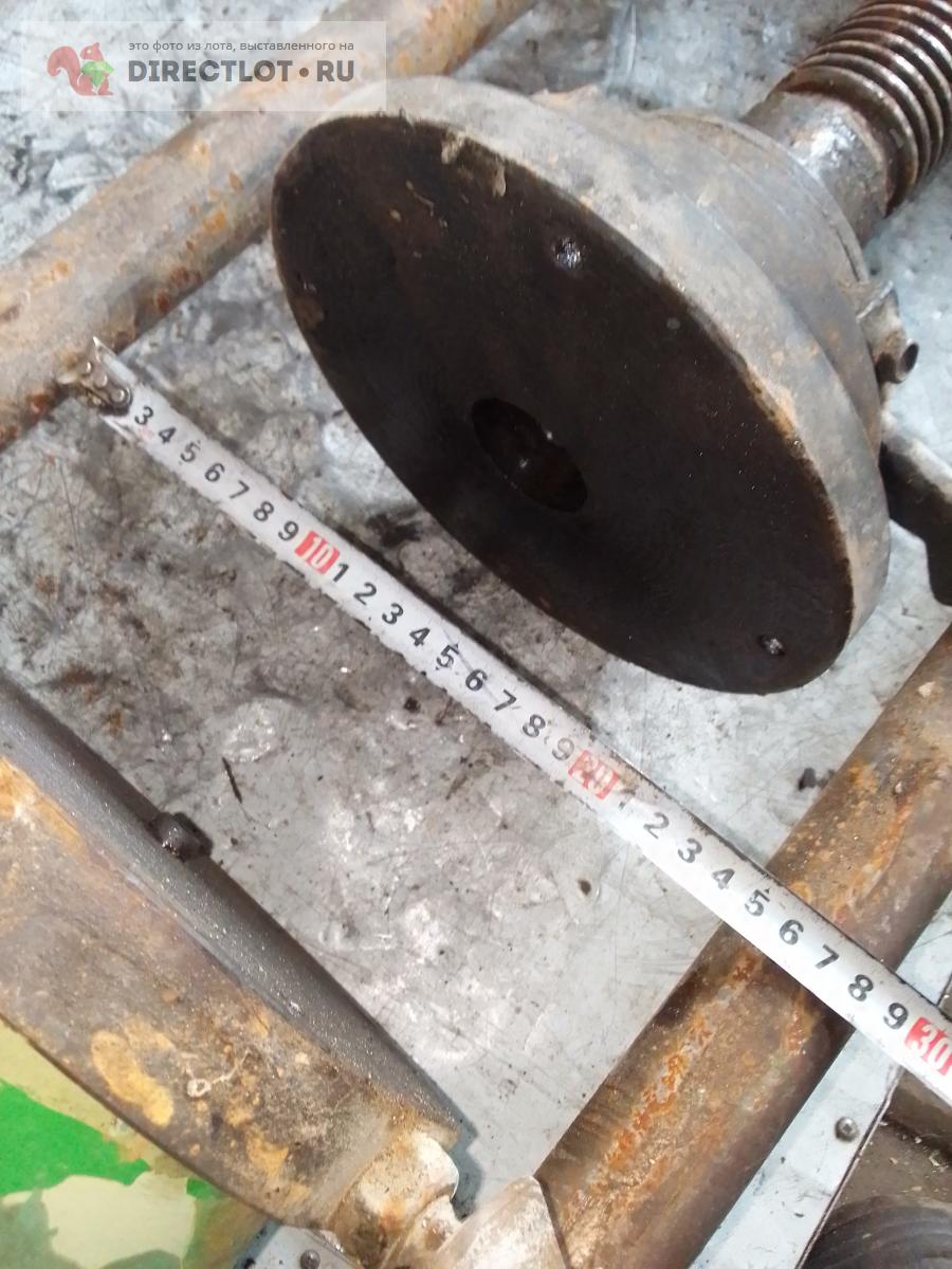

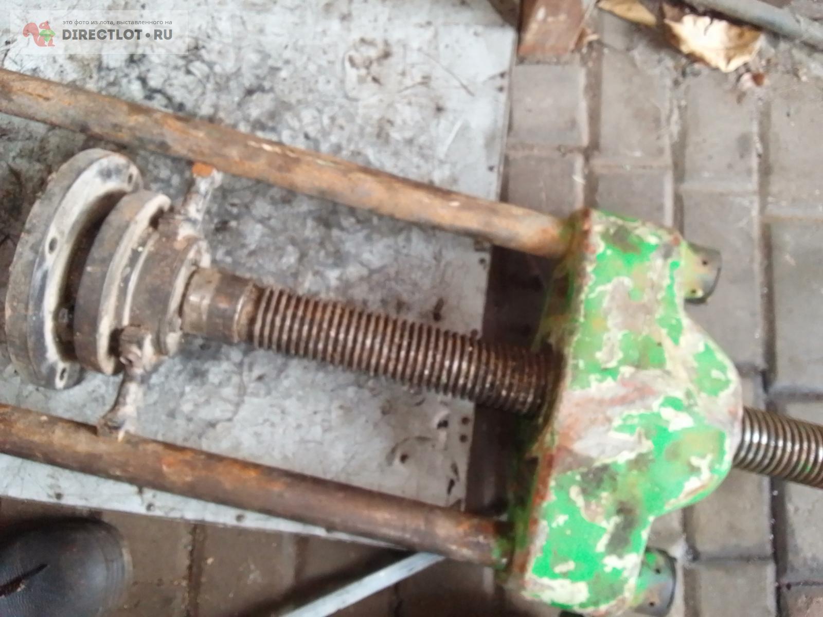

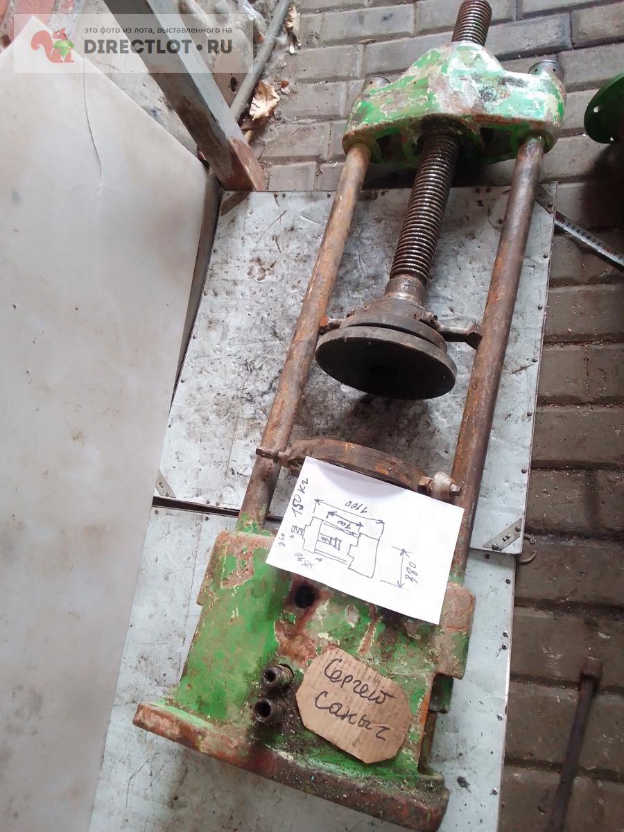

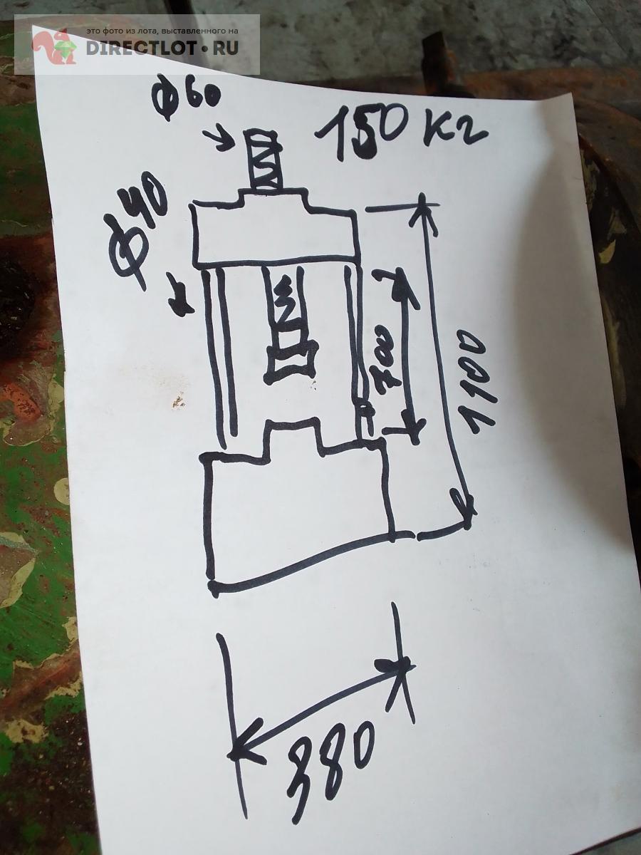

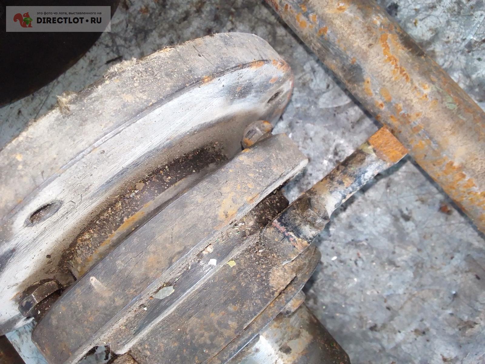

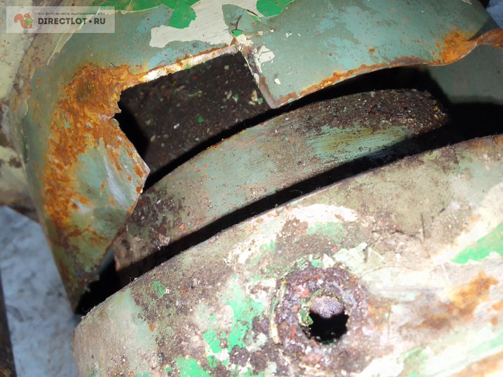

Вес 150 кг . Не упаковываю такое , упаковка силами ТК . Винт ходит , он ровный , не повреждён . Работал от насоса , но можно переделать и под ручной . Шильдика нет , по этому усилие могу только предположить , от 10 тонн , диаметр поршня примерно мм 100 . Ход поршня мм 100 - 150 . Статус под ремонт , только по тому что не могу проверить гидравлику . Но даже если там есть проблемы , то поменять сальники и уплотнитель поршня на сегодня не великая проблема .

Конструкция гидроцилиндра этого пресса такова, что усилие развивается ТОЛЬКО при работающем насосе за счет уплотнения масляной пленкой между плунжером и стенкой цилиндра. Изначально предназначен для разрушающего контроля прочности бетонных образцов. 10 т.сил.

В чём проблема , снять поршень , проточить и поставить уплотнительные кольца . В своё время , я не сильно заморачивался , проточка под клиновой ремень , и вставил клиновой ремень с косым срезом , на несколько лет работы хватало . Сейчас для гидравлики, любых колец валом , и резина , и пластик .
