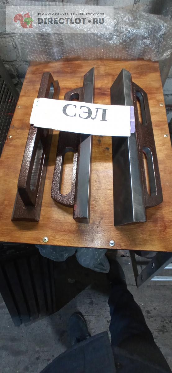

Данный набор предназначен для тех у кого нет плиты поверочной, но есть необходимость сделать точный инструмен. Лот появился из опыта общения с покупателями, а именно:
Я хотел бы попробовать пошабрить, но у меня нет ни чего - берите и тренируйтесь методом трех плит ;)
Мне нужна линейка не менее 100-500 нулей точности - пожалуйста делайте методом трех плит, сколько надо нулей!

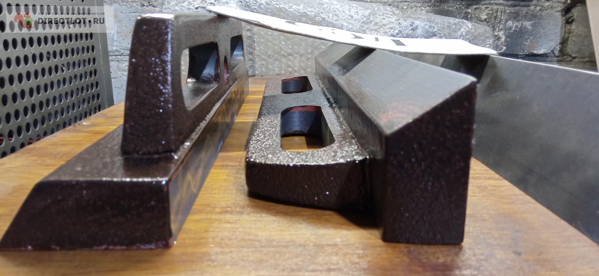

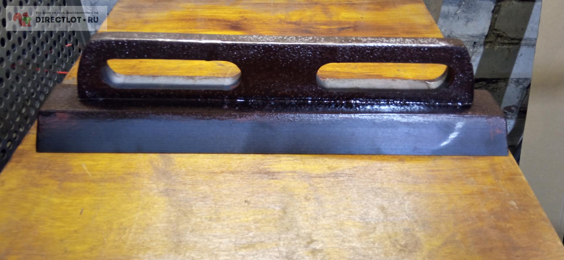

Заготовка под шлифование и/или шабрение. Размеры примерно:
длина 410 мм., ширина основания не менее 60 до 68 мм., высота наклонной плоскости не менее 25 мм. По факту высота основания 27-28 мм - можно шабрить лет 10 до полного износа!
Вес примерно одной заготовки 6.8 -7. 3 кг. В лоте три заготовки!
