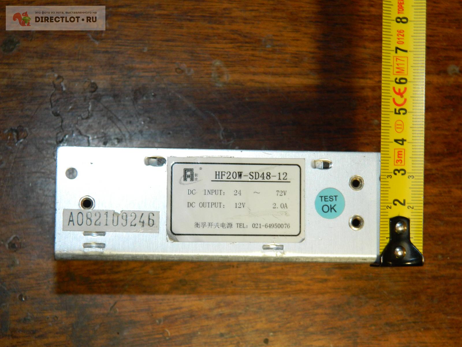

Преобразователь DC-DC вход - 24-72 В, выход 12 В 2 А

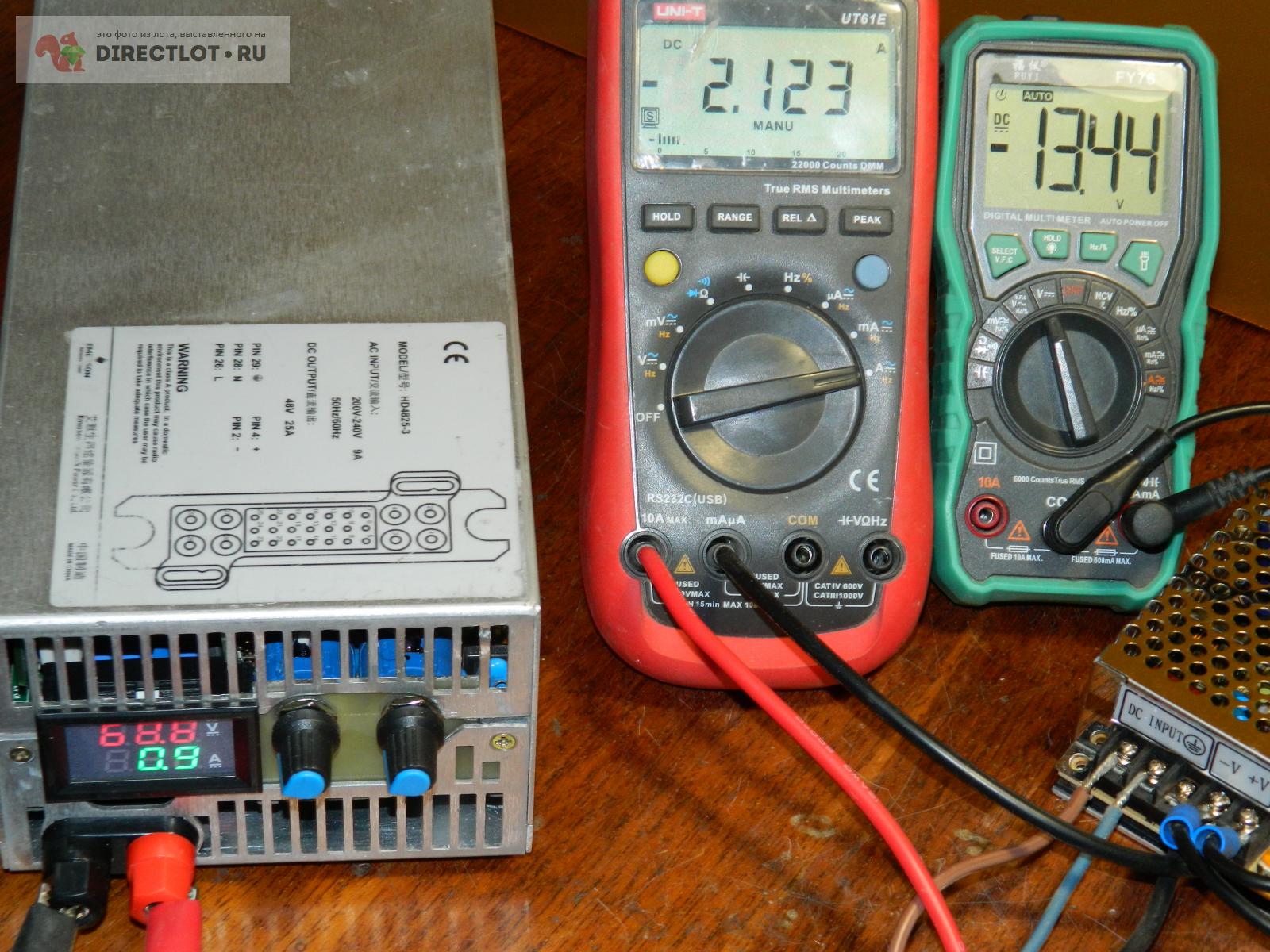

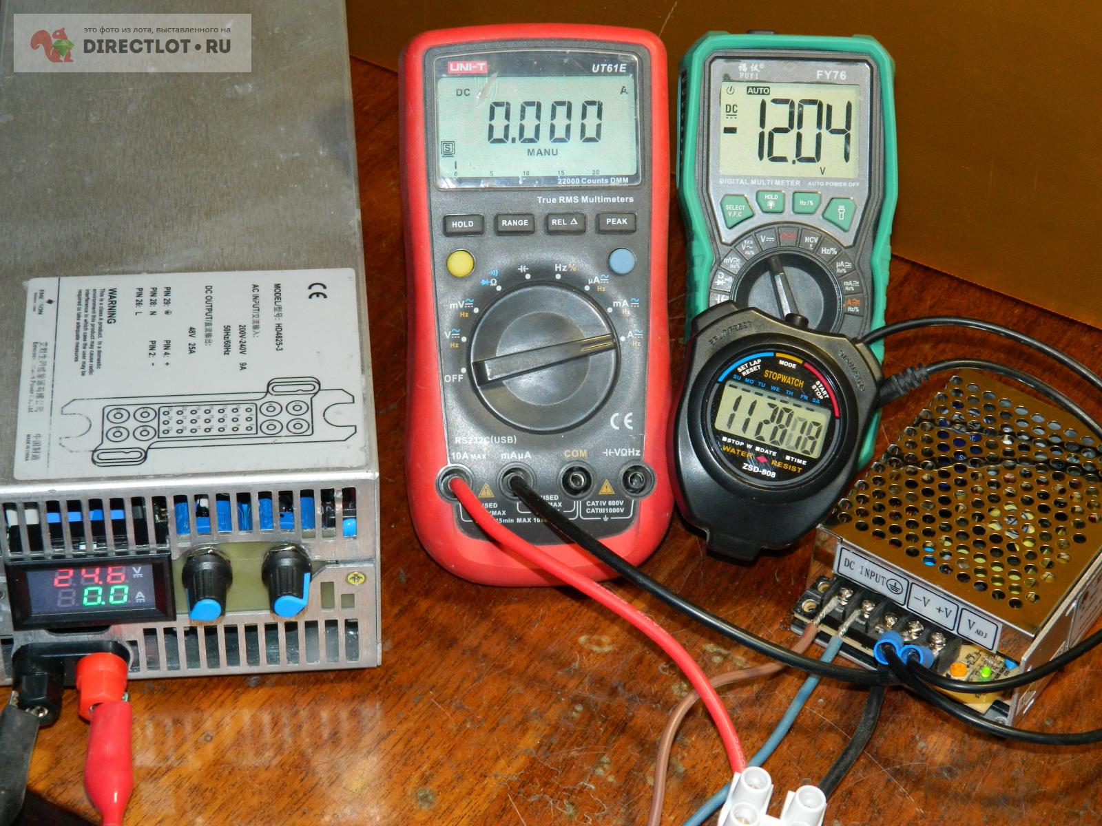

Испытывал под нагрузкой выход = 9-13,4В. Выставленное выходное напряжение мало зависит от входного напряжения и наличия нагрузки. Есть одно НО, блок работает при входном заметно ниже 24 Вольт, при этом естественно входной ток растет, думаю это нужно учитывать при использовании.

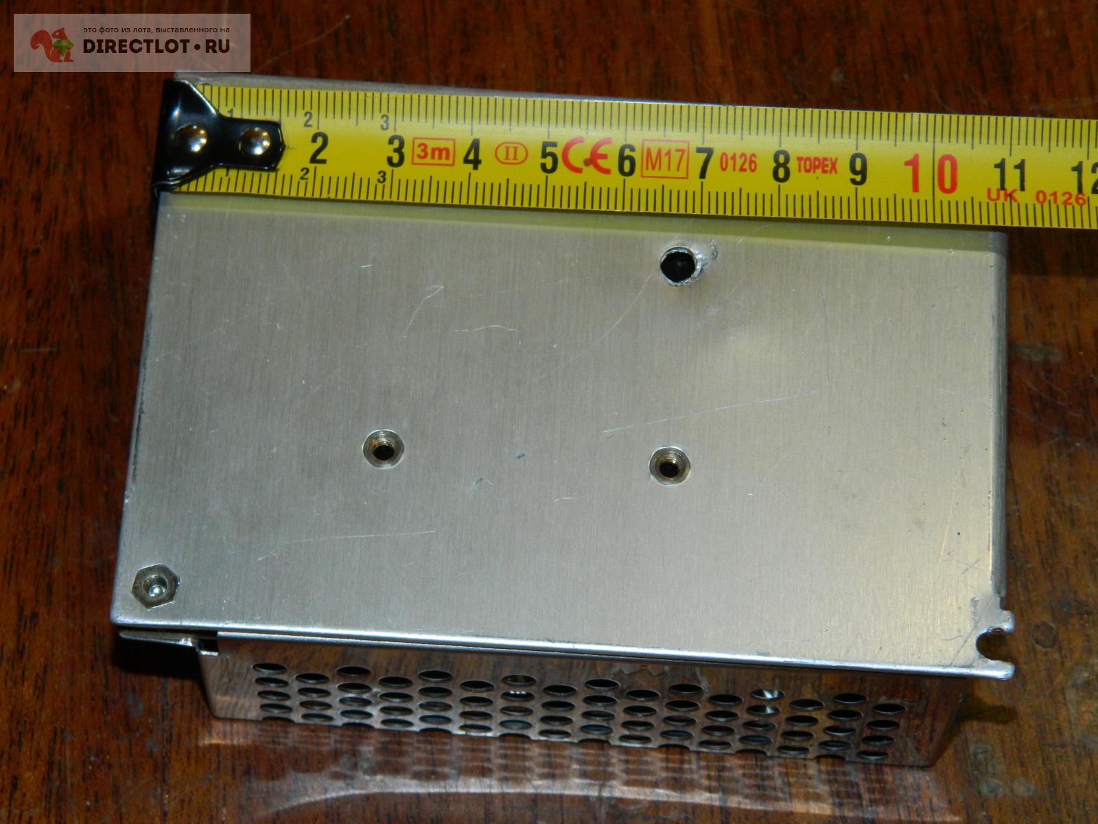

Маркировка производителя - HF20W-SD48-12 , есть скан официального описания преобразователя, с сайта производителя.

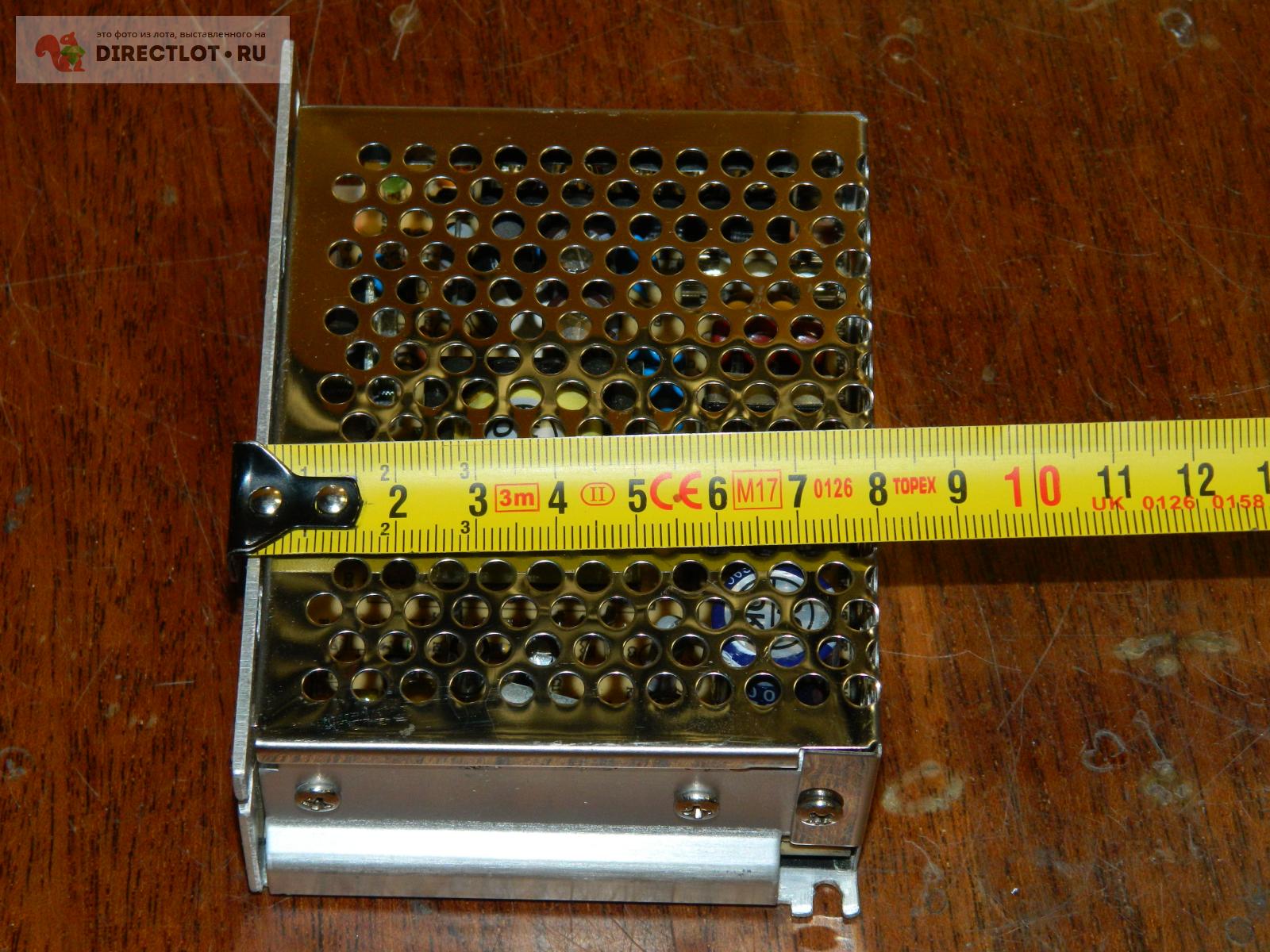

Преобразователь явно варварски демонтировали, одна гайка на дне вырвана, фото3.

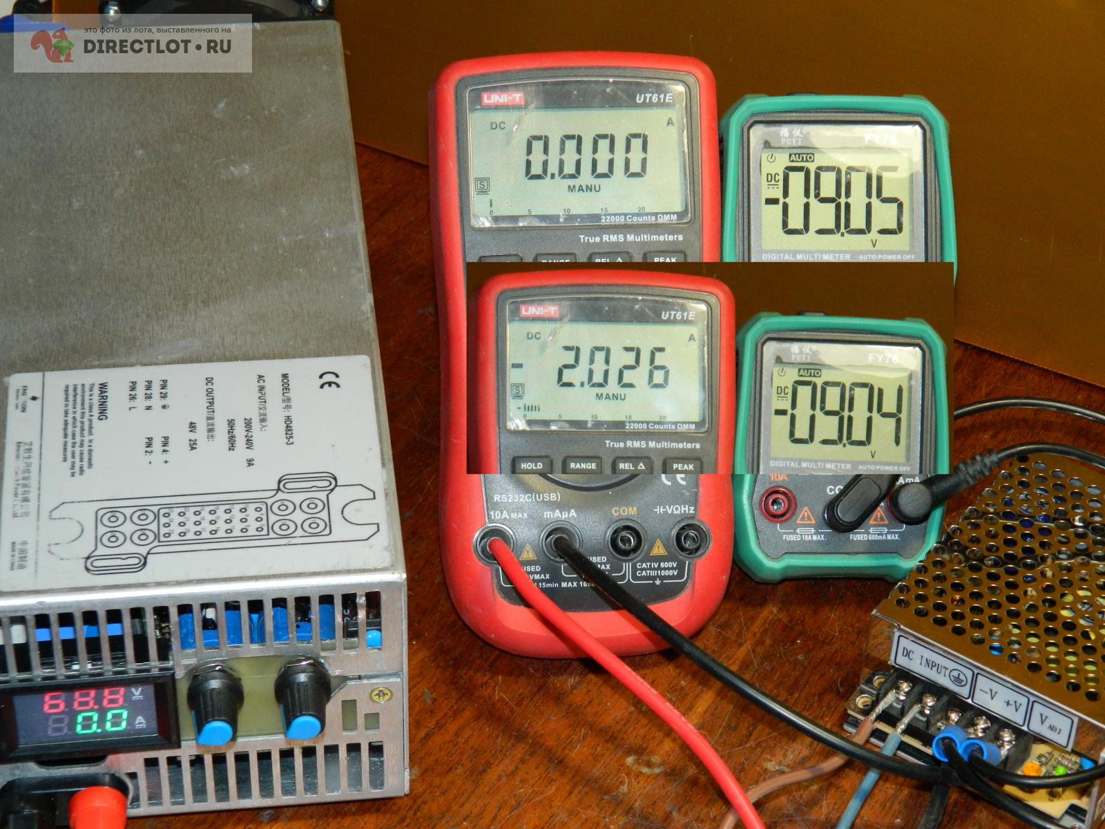

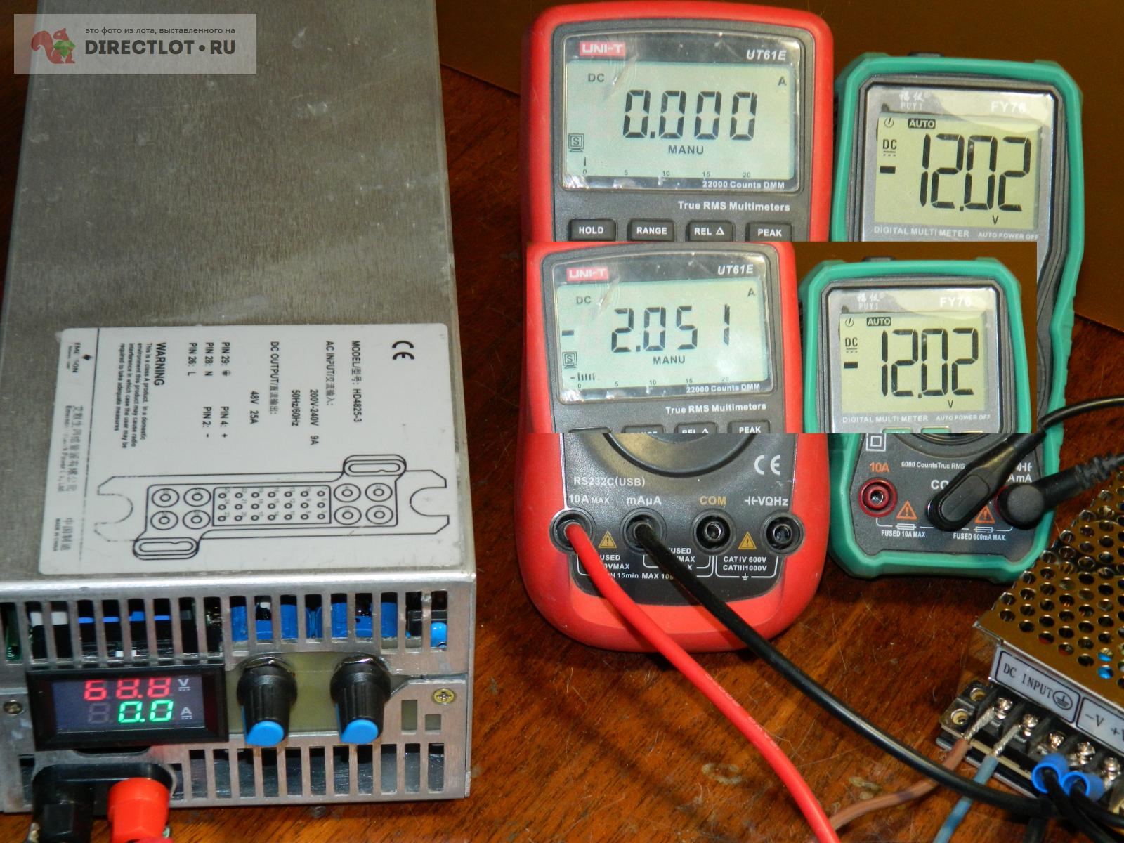

фото 4 - установлен выход 12 Вольт, с нагрузкой и без, вход 68 Вольт
фото 5 - установлено минимальное выходное 9 Вольт, с нагрузкой и без, вход 68
фото 6 - установлено максимальное выходное 13,4 Вольта, с нагрузкой, вход 68

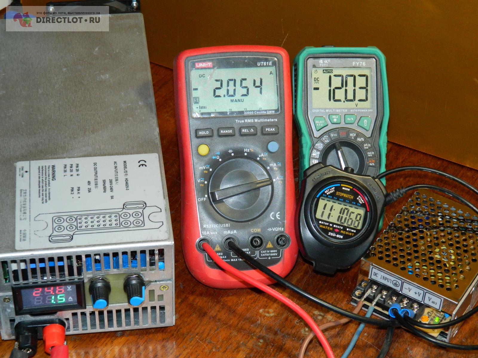

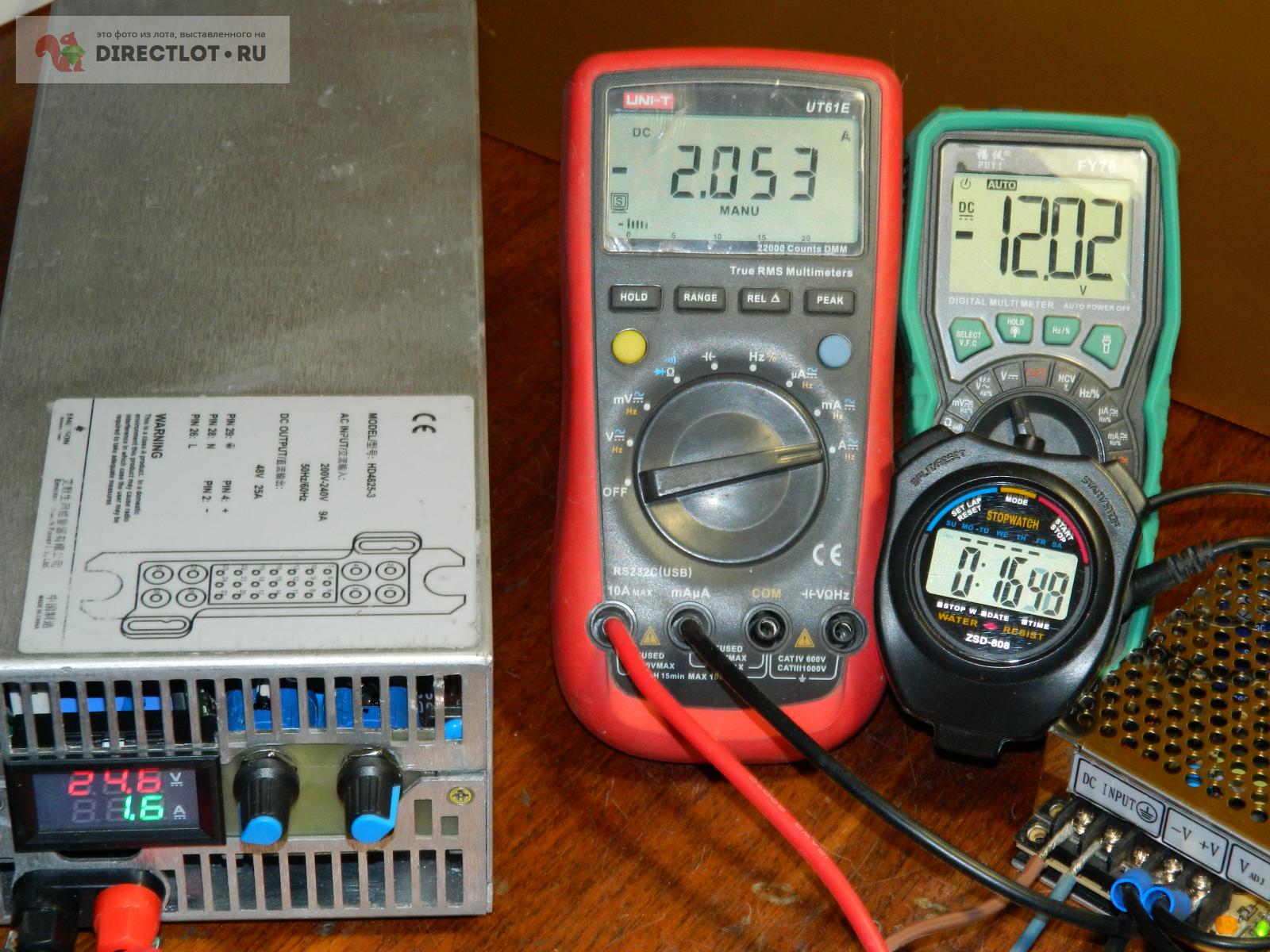

фото 7 - установлено 12 Вольт, с нагрузкой 2 Ампера, вход выставлен 24 Вольта, по идее это самый напряжный для преобразователя вариант, так как ток входа максимален.
Фото 8 - через 11 минут, под нагрузкой, нагрев небольшой, напряжение изменилось на 0,01 Вольта
фото 9 - тоже что и фото 8 , но уже без нагрузки.
На самом деле фото 8 и 9 сделаны примерно через 20 минут работы, секундомер глюкнуло и он был перезапущен.
