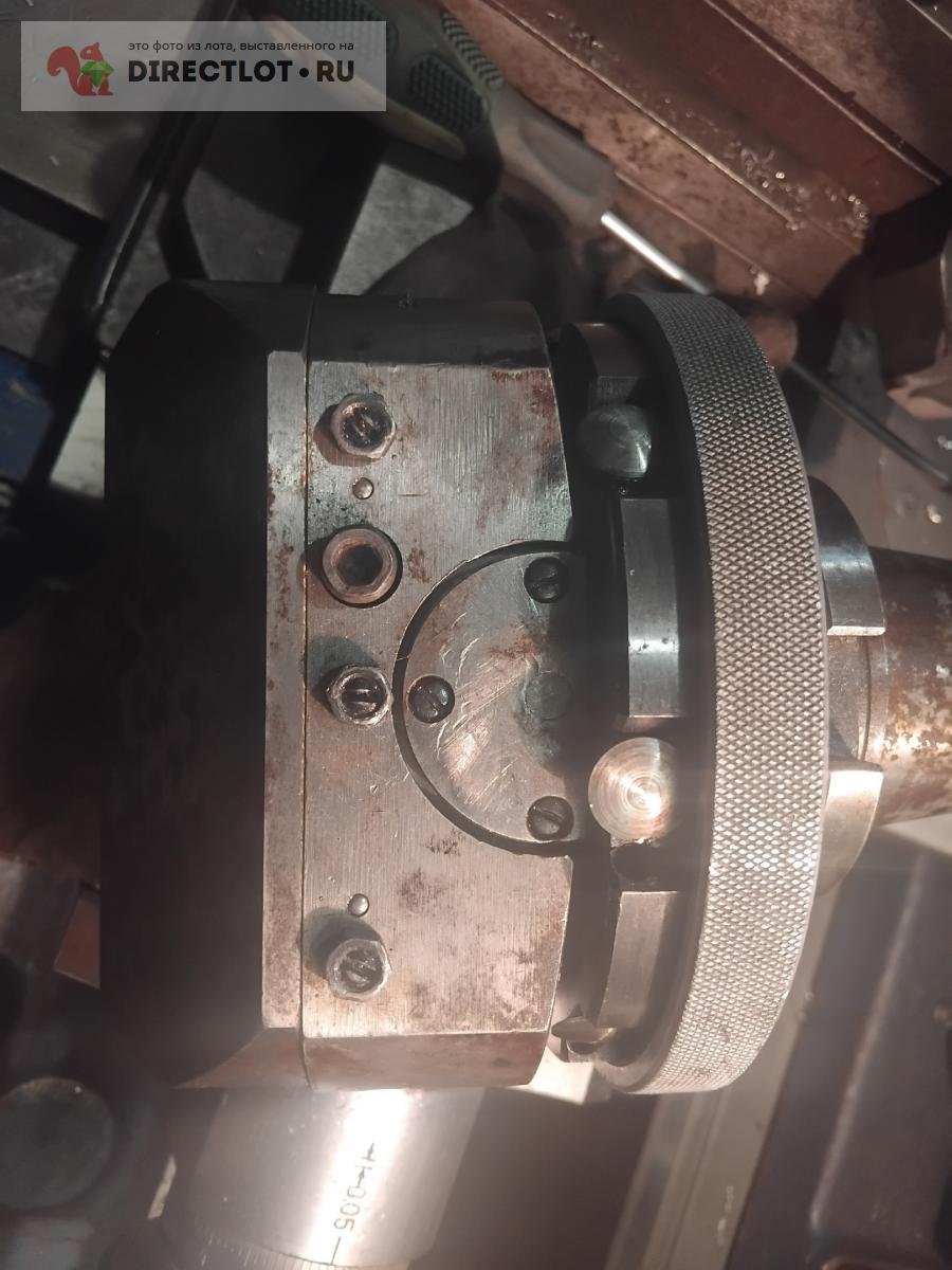

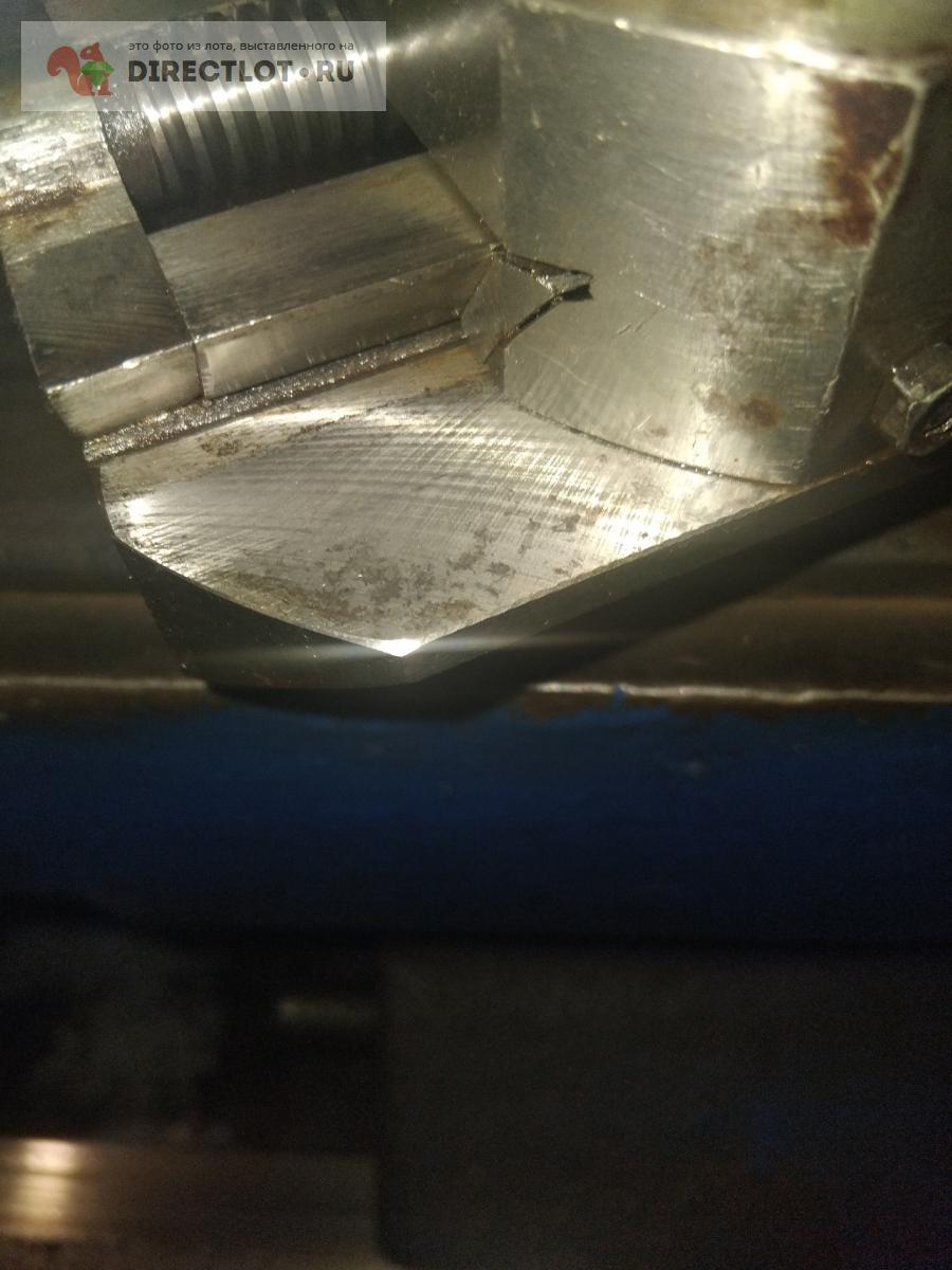

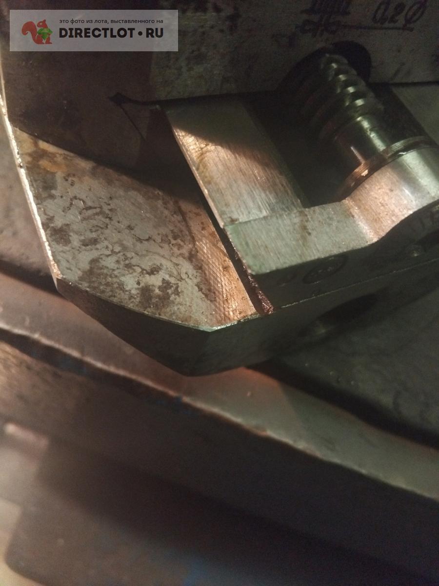

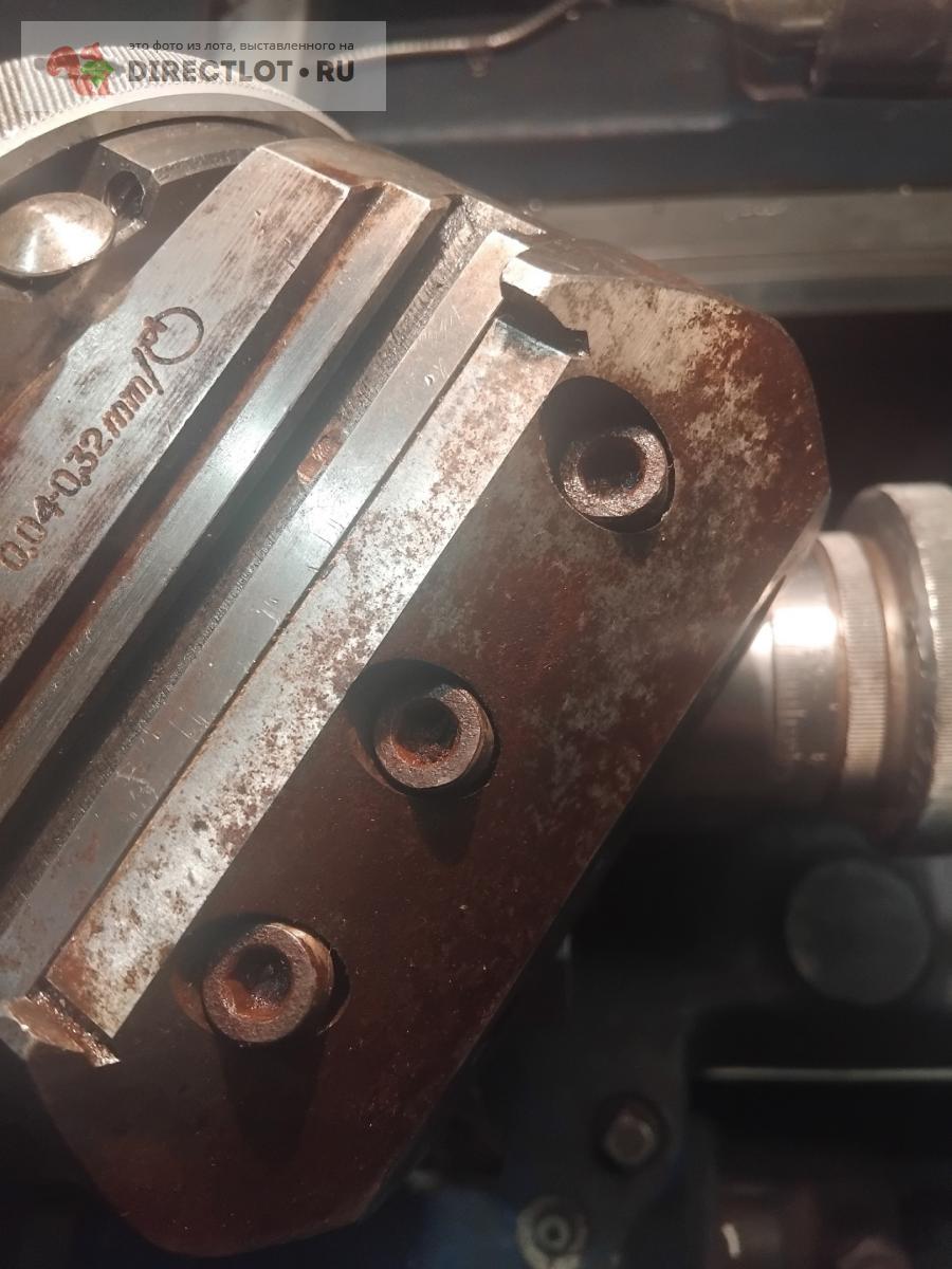

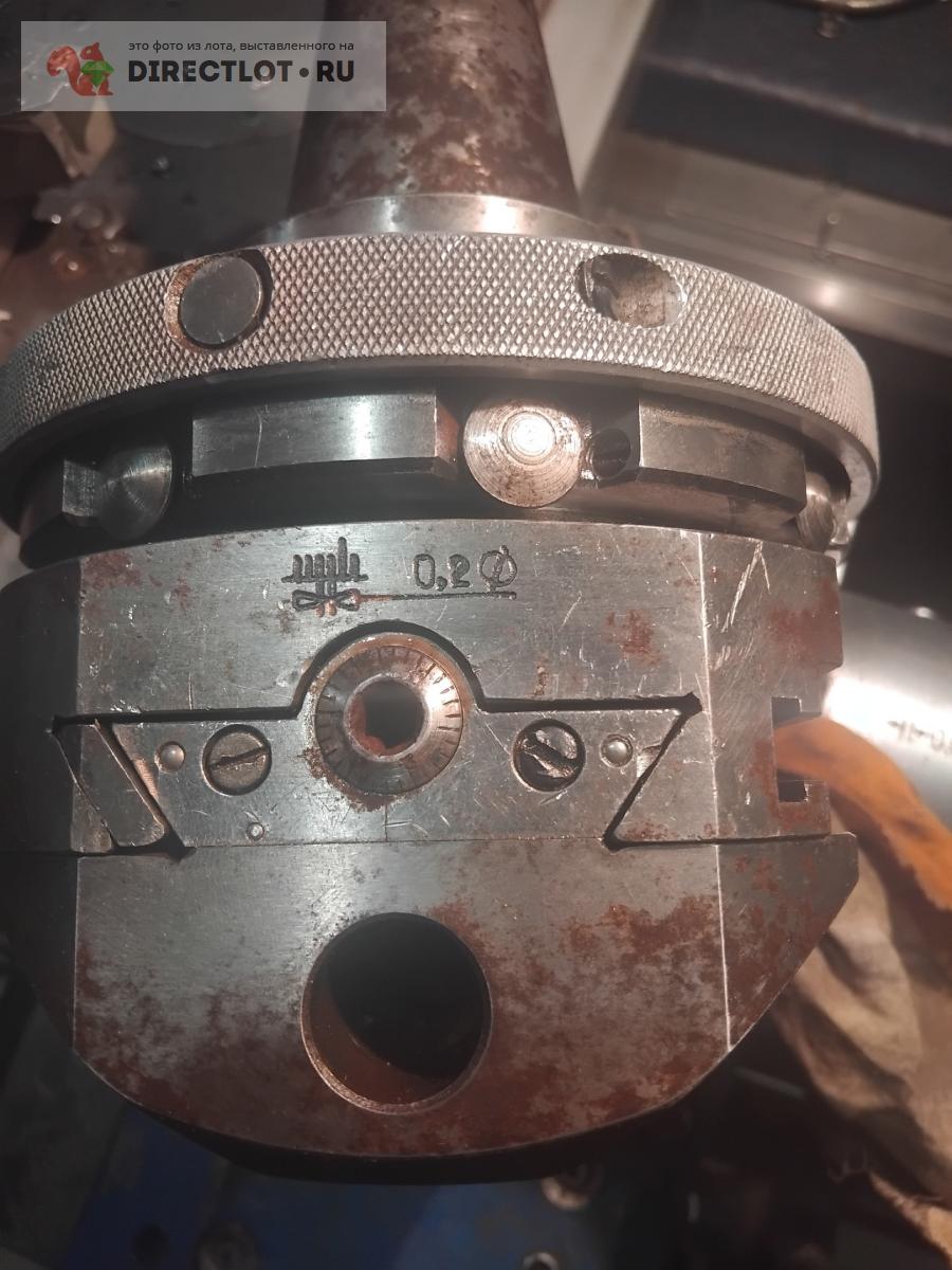

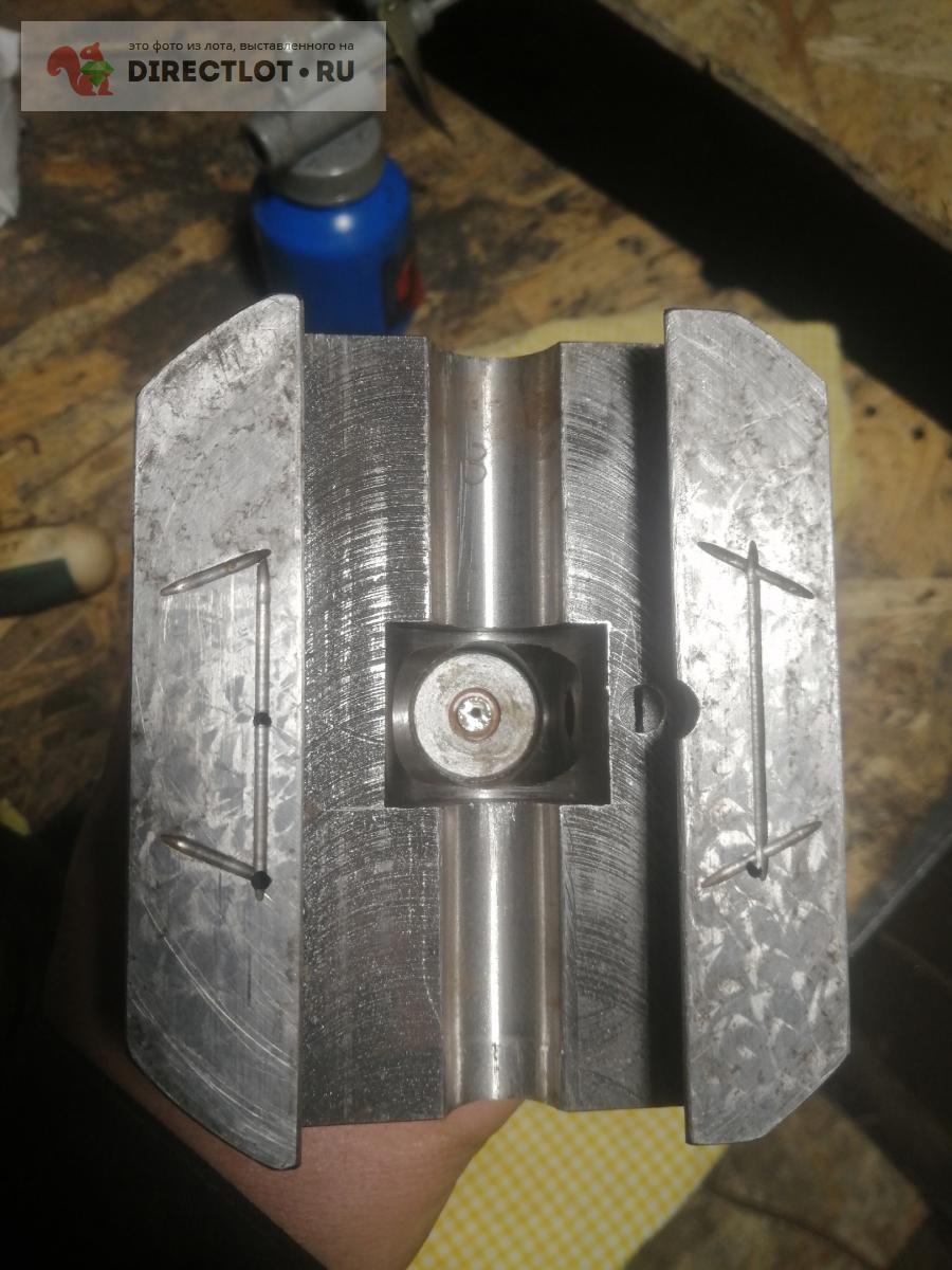

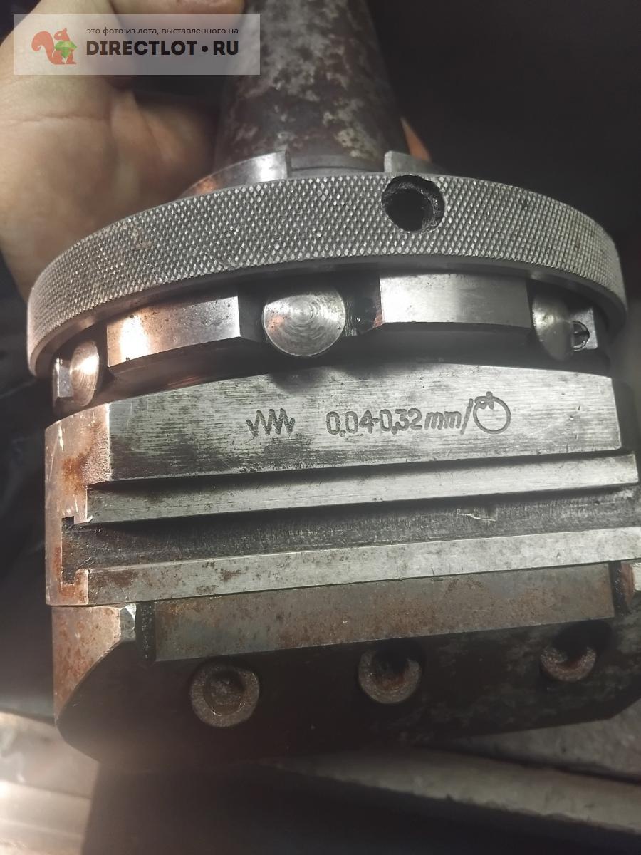

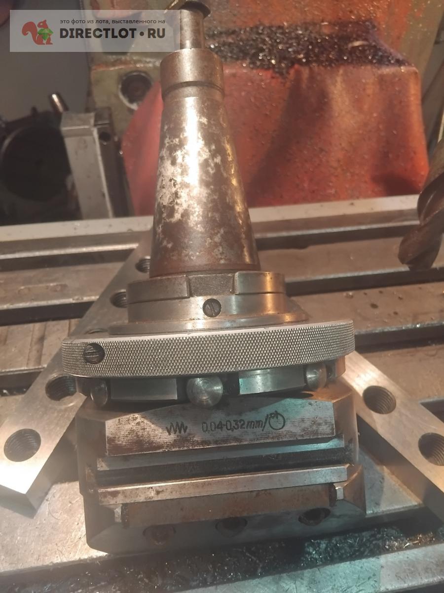

Расточная головка рабочая,но плохо хранилась -местами поверхностная ржавчина.Внутри видна заводская шлифовка и шабровка.

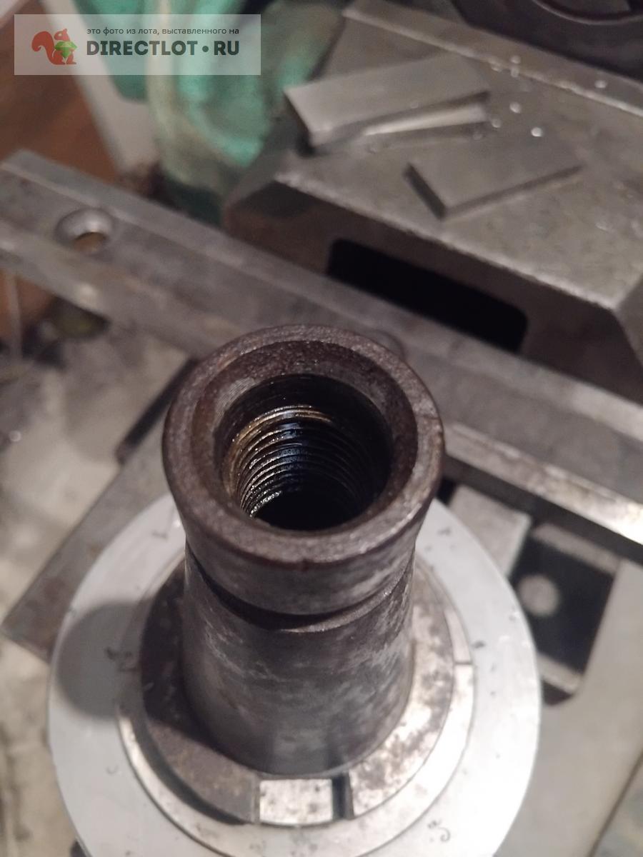

Примерные размеры конуса диаметр большой 56,6 ,малый 33 мм .
В конусе резьба М20*2,5.

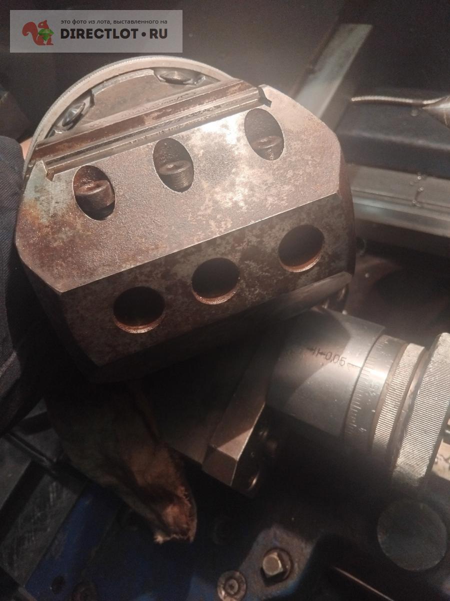

Под резцы Ф18 мм.
Брал себе под переделку на исо 40,но что то не сложилось.
Рассмотрю вариант обмена на аналогичную исо 40.
Отправка СДЭК и почта, за счет покупателя.
До других ТК 250 км,иногда там бываю ,но спрогнозировать сложно.
Просьба бронировать при готовности к покупке.
Бронь 2 суток.

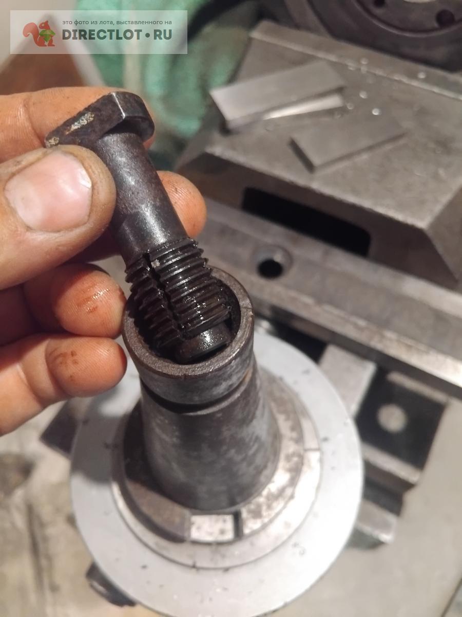

Добрый. Штревель сьемный, правильно понял.
Ответ продавца
Добрый, да съемный .
bori005   125   2112
  вопрос задан

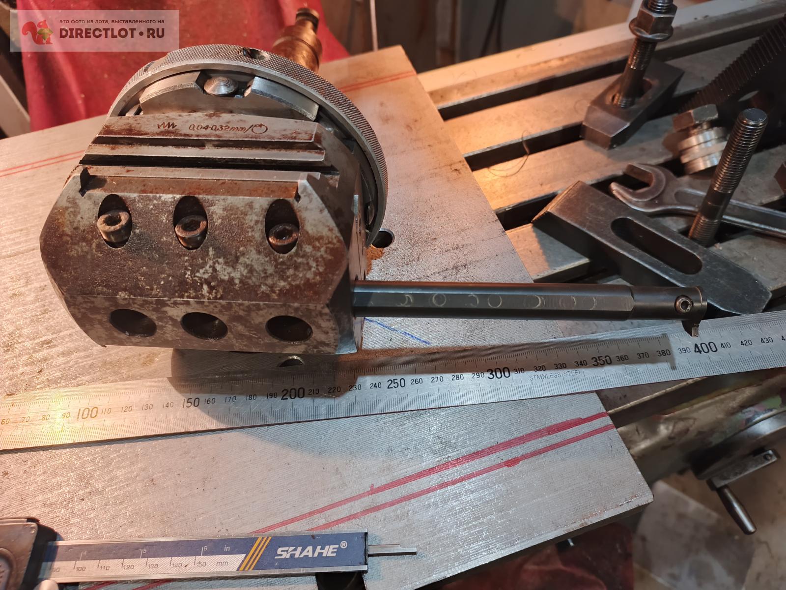

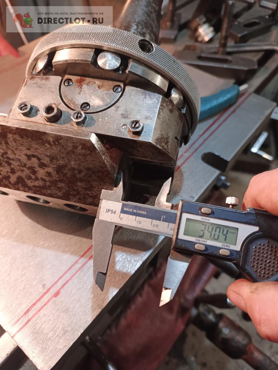

Здравствуйте. Какой диапазон обрабатываемых диаметров?
Ответ продавца
Здравствуйте, затрудняюсь точно ответить на ваш вопрос. Могу примерно измерить на сколько она сдвигается. А так переставляя резец в разные отверстия , в том числе и с торца можно перекрыть большой диапазон...
bori005   125   2112
  вопрос задан
Хотя бы примерно- от и до.
Ответ продавца
Движение в одну сторону от центра примерно 34 мм, в другую 32 мм. Минимум 18мм максимум зависит от длинны резца...
