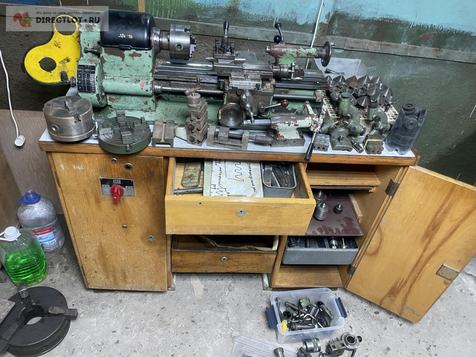

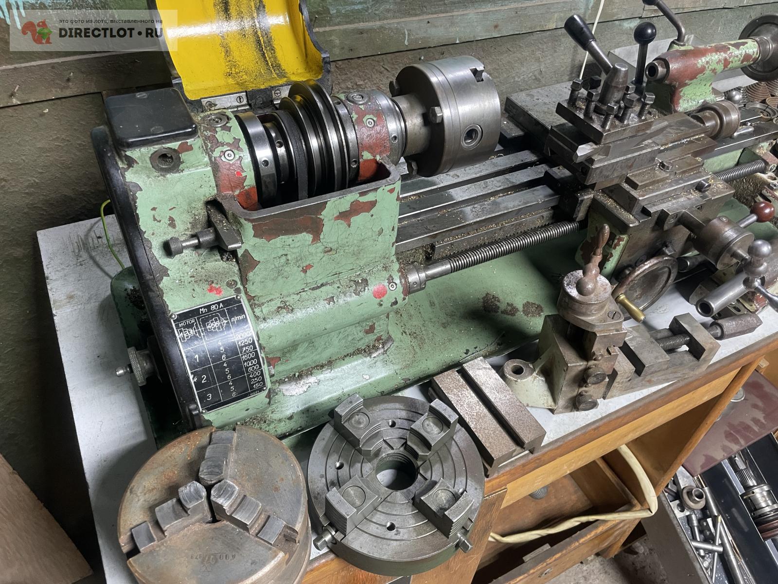

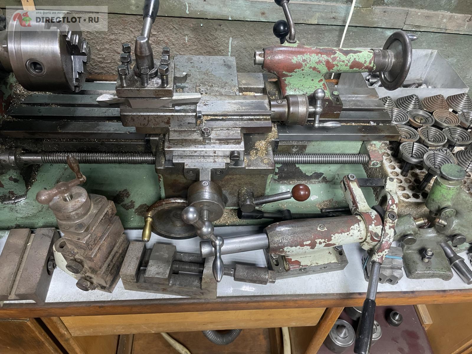

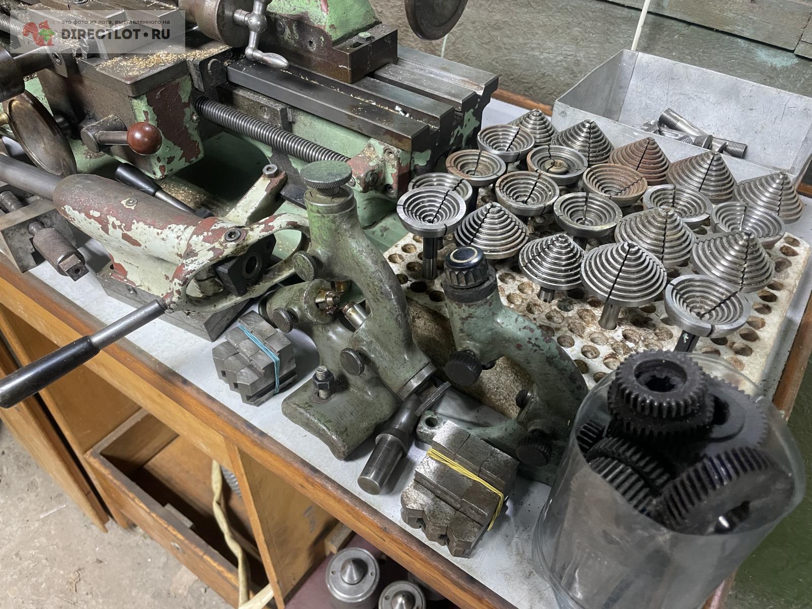

Токарный станок ТОС мн80 с большим набором оснастки УДЛИНЕННАЯ ВЕРСИЯ
Видео по запросу пришлю
Торга нет,возможно продажа отдельно только шпинделя и планетарки

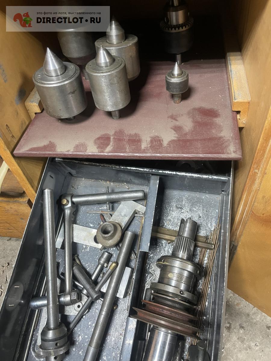

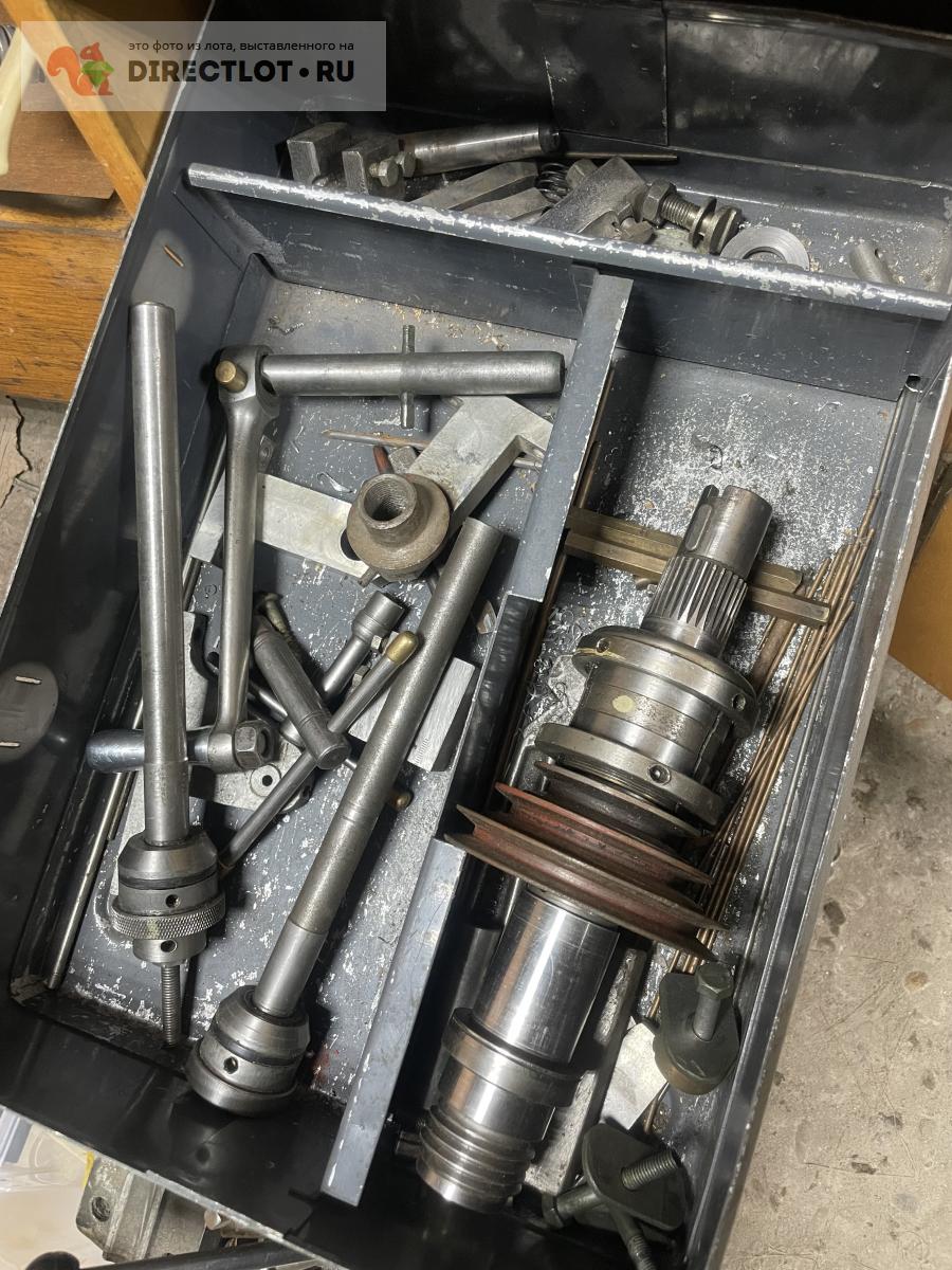

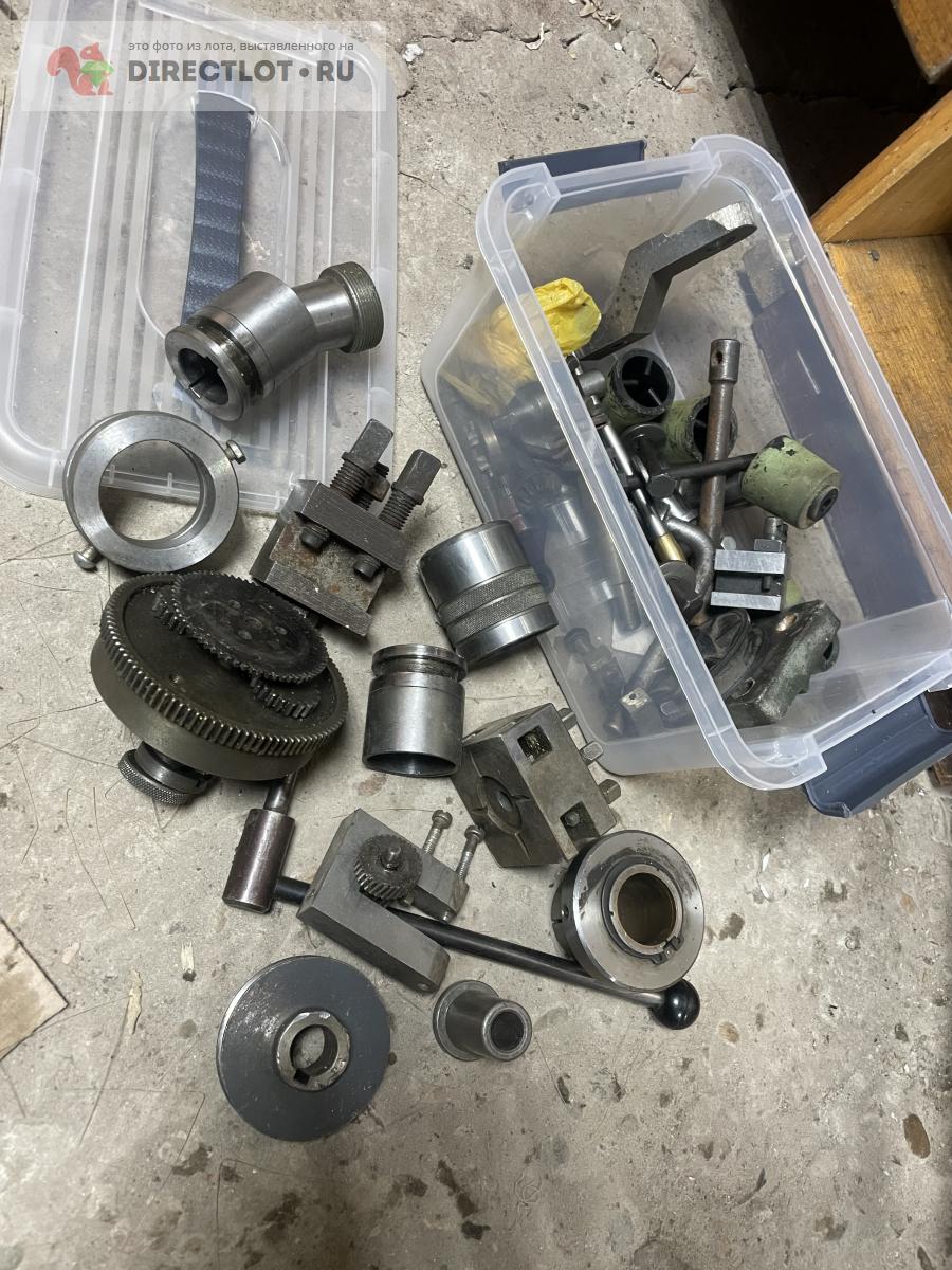

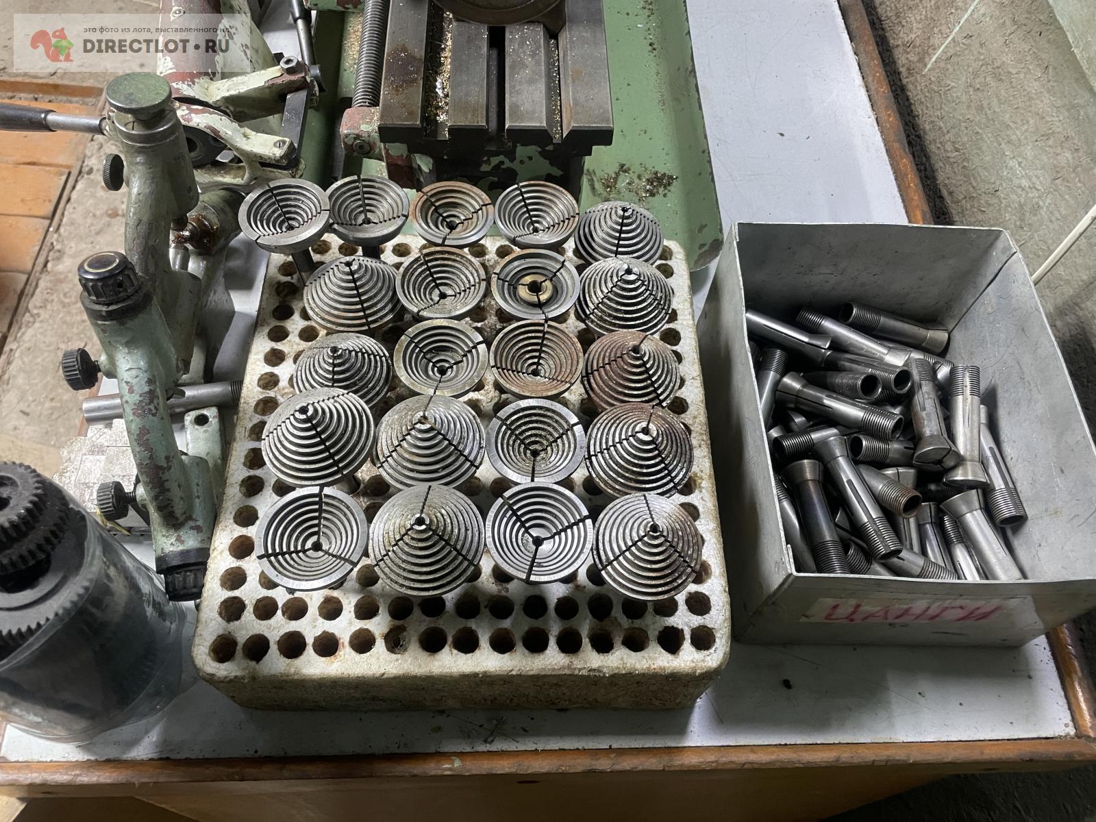

Из оснастки Токарный патрон 125мм на план шайбе с прямыми и обратными,кулачки прямые и обратные к 100мм,4х кулачковый патрон,фрезерная приставка с столиком и тисками,люнет подвижный и не подвижный,колокольчики,центра вращения,грибковые,патрон сверлильный,грибки,цанги порядка 50шт,две задние бабки
Резцы,ролики,накатки,прижимы,паспорт,освещение,шопмолы,прижимы,шпиндель в сборе,сменные шестерни набор,планетарка ещё в сборе,резцедержатели 2шт дополнительно,ручки,оправка и многое другое

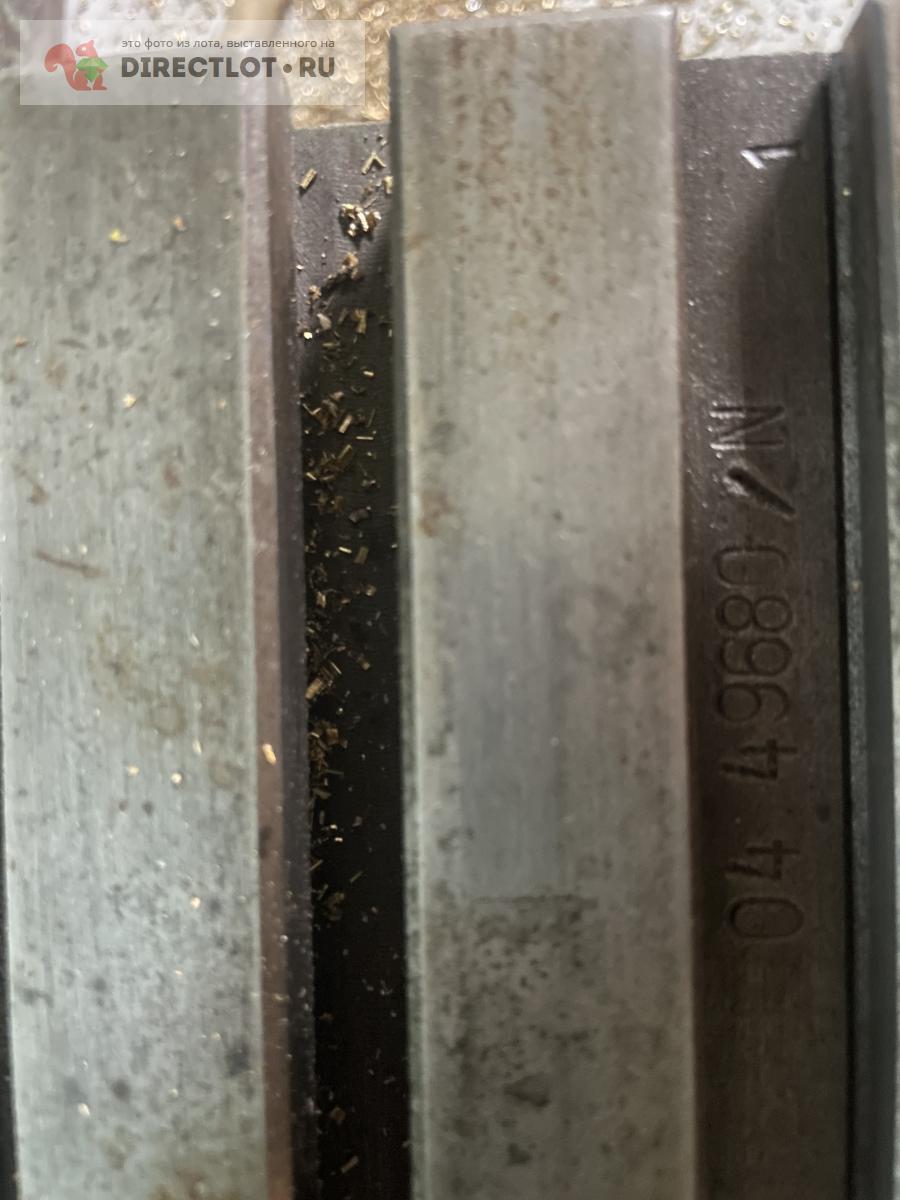

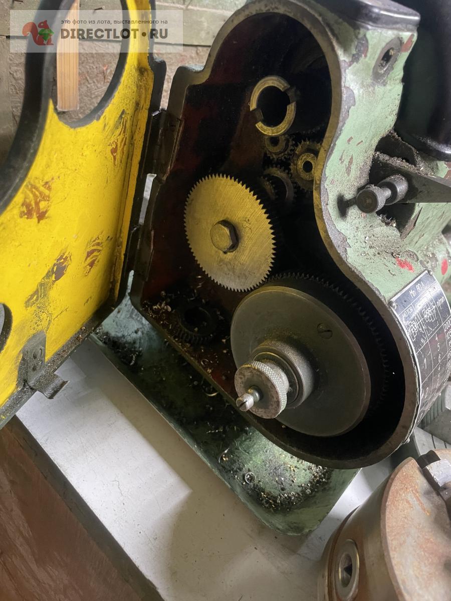

Так это вроде не Тос мн80а, а Тос мн80а/н (редкая, удлиненная версия). Посмотрите справа на станине в пазу не набита ли после дроби буква "N" ?
Ответ продавца
Здравствуйте,завтра посмотрю,спасибо
Илья78   55   0
  вопрос задан
На шильде моей N-ки указано "Мн80А", а на станине обозначение "N", отображающее фактическую конфигурацию станины. Станину можно измерить, она должна быть длиннее обычной. Собственно, "отросток" станины вправо от опоры похож на "N" - ку.
Ответ продавца
Здравствуйте,спасибо за подсказку,да это оказалась удлиненная версия
Attnalex   530   2093
  вопрос задан
У модификации A/N корпус подшипников ходового винта выполнен отдельной деталью от станины (съемный).
Ответ продавца
Здравствуйте возможно,ещё не смотрел
Ответ продавца
Буква N есть
И станина длиннее обычного мн80 примерно на 10 см
Илья78   55   0
  вопрос задан
Ну вот поздравляю! Такие очень редко проходят. Года за 3 что-то не припомню их проходов.
Ответ продавца
Понял,спасибо))
andrei1961   79   2145
  вопрос задан
У меня тот и другой есть, станина от силы миллиметров на 30 длиннее , могу точно померить, у N она подкалена ТВЧ и ребра жесткости по другому сделаны, и у него шкивы другие под более тонкий ремень
Ответ продавца
Здравствуйте,может и так точно не мерил,могу так же измерить у меня их два шт разные
Но думаю что удлиненная версия N это более плюс чем минус
andrei1961   79   2145
  вопрос задан
Да безусловно плюс, у меня такое ощущение что N пожестче будет и станина не так изнашивается так как подкалена
nikyer   177   202
  вопрос задан
А откуда такое мнение, что станина у N-ки подкалена? Вы измеряли ее твердость?
Ответ продавца
Я если что этого не говорил)молодой человек писал может увидит ответит
andrei1961   79   2145
  вопрос задан
Я и не утверждаю. я имел ввиду, по моим ощущениям . у меня два станка один с буквой N другой без я пробовал шабером, у N тверже станина
