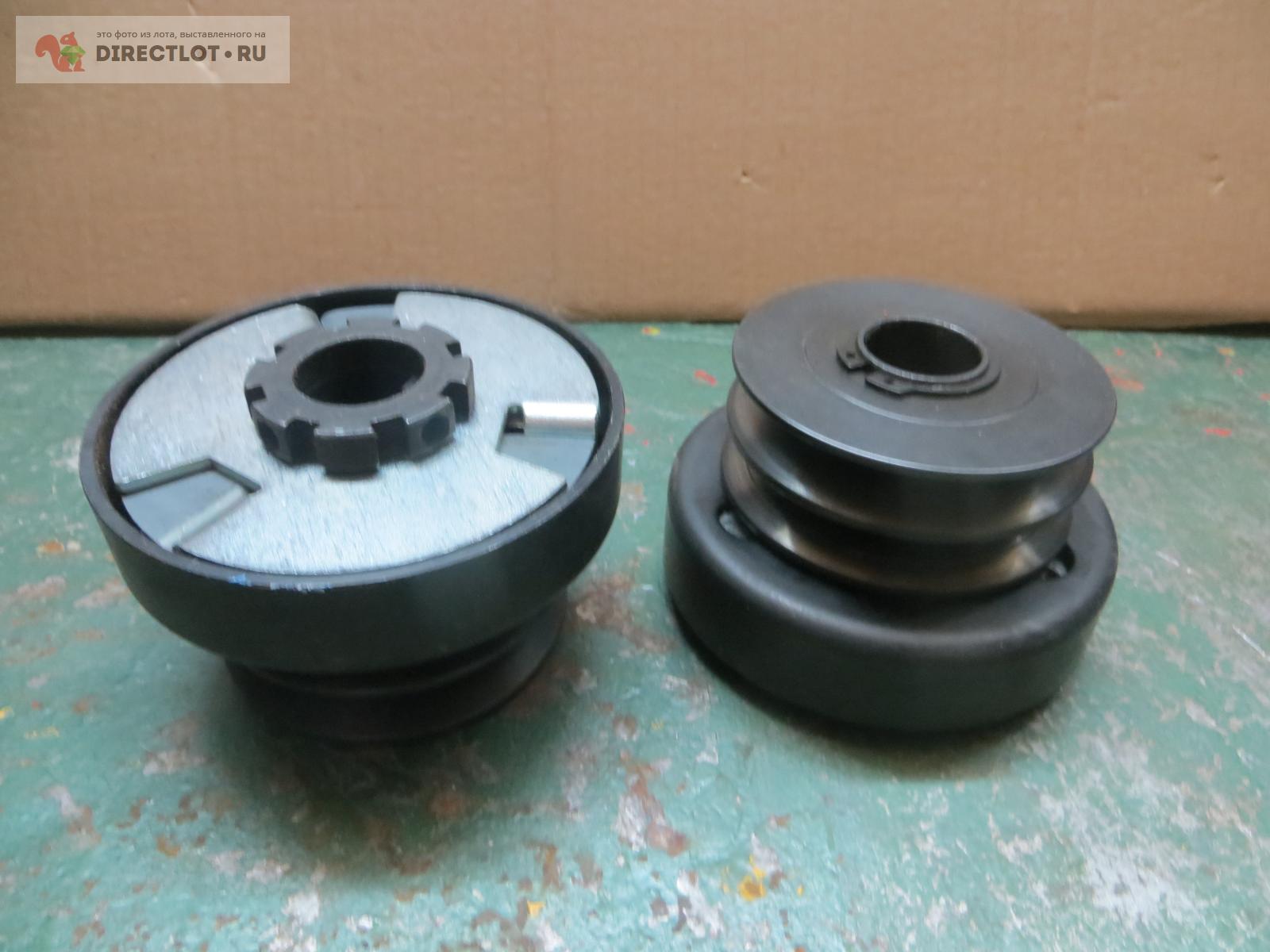

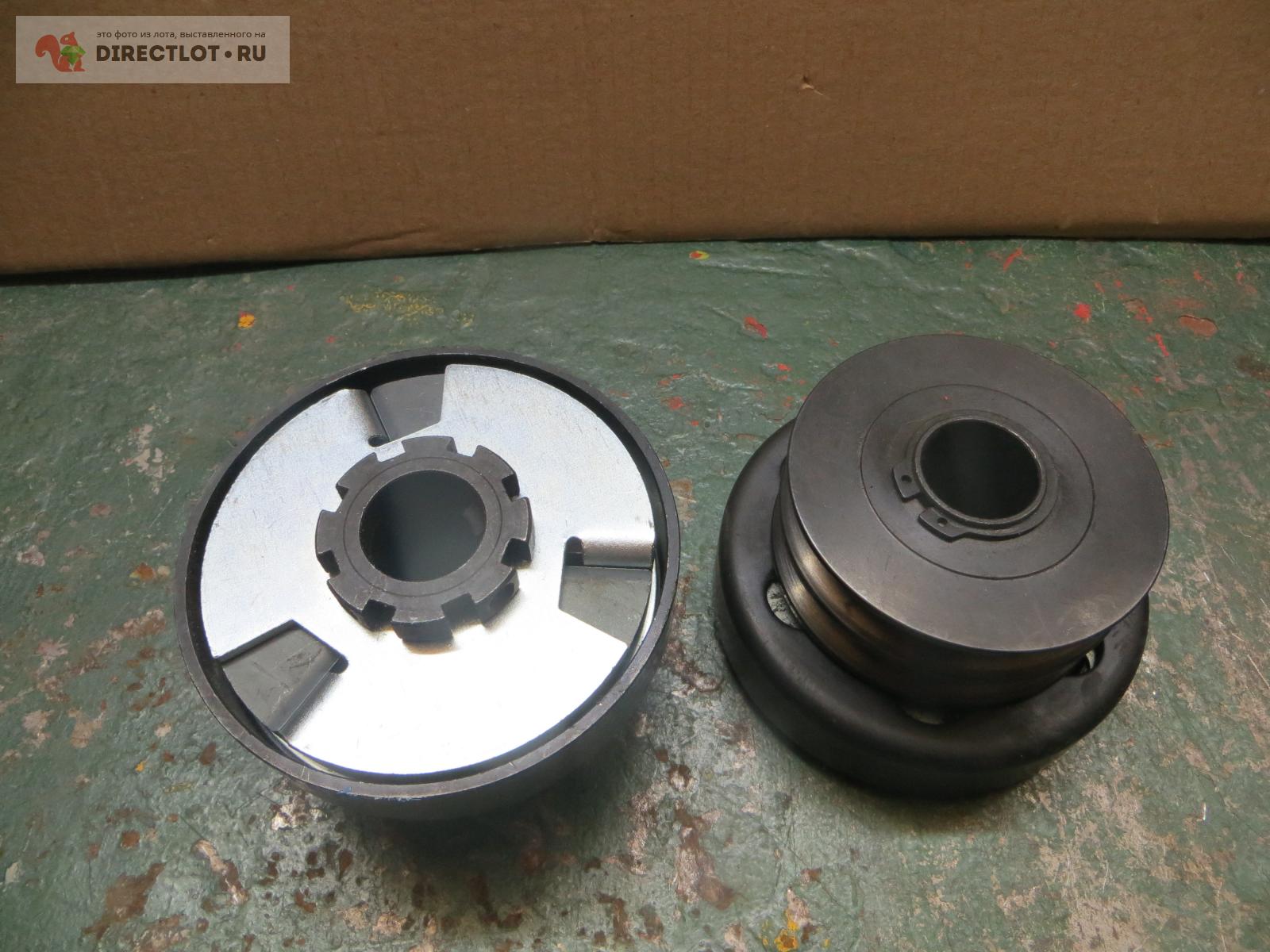

Шкив. Муфта с автоматическим сцеплением. Новый. Посадка 25 мм. Двухручьевой.
ЗВОНКИЙ   72   105
  вопрос задан
Здравствуйте! Опишите пожалуйста подробнее принцип работы муфты.
Бывают вискомуфты, гидромуфты и т.д, какой механизм установлен в данной муфте, механический или гидравлический, возможно дискисцепления?
Интересует направление вращения? При старте ( двигателя) и остановке плавный разгон и плавная инерционная остановка?
Размеры шкивов? Ширина всей муфты? Посадка на конус или шпонку? На какое сопротивление рассчитана муфта? Имеется ли регулировка сопротивления?
За раннее спасибо!
Ответ продавца
Здравствуйте, я продавец. толком описать как с завода изготовителя не смогу.
Сцепление автоматическое (сухое) шкив под 2 ремня профиля А на вал 25 мм (мощнее привод и доп оборудование можно вращать). идеально подходит на все двигатели с 25 валом типа Лифан и прочее (от 9лошадей). Механизм такой даем обороты двигателем-вращается шкив, убавляем обороты шкив стоит на месте по типу Вариатора.
13 мм профиль. 82 мм диаметр. не конус. 25 мм посадка шпонка.
