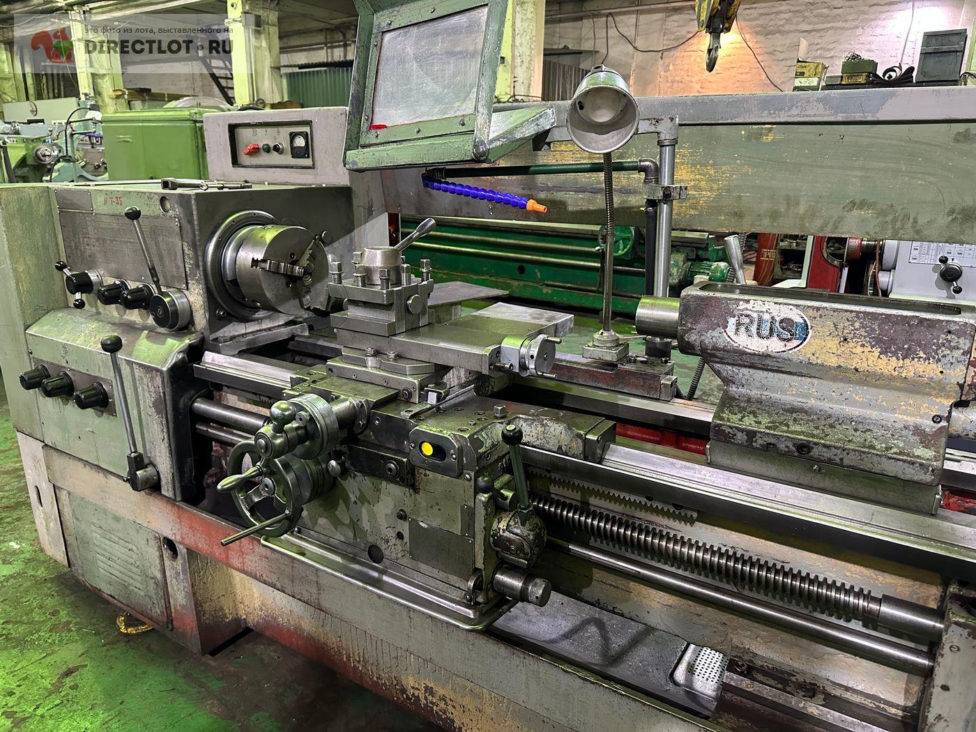

В продаже Токарный винторезный станок 16к20м РМЦ 1000 мм. Станок полностью в рабочем состоянии. С проверкой при осмотре.
