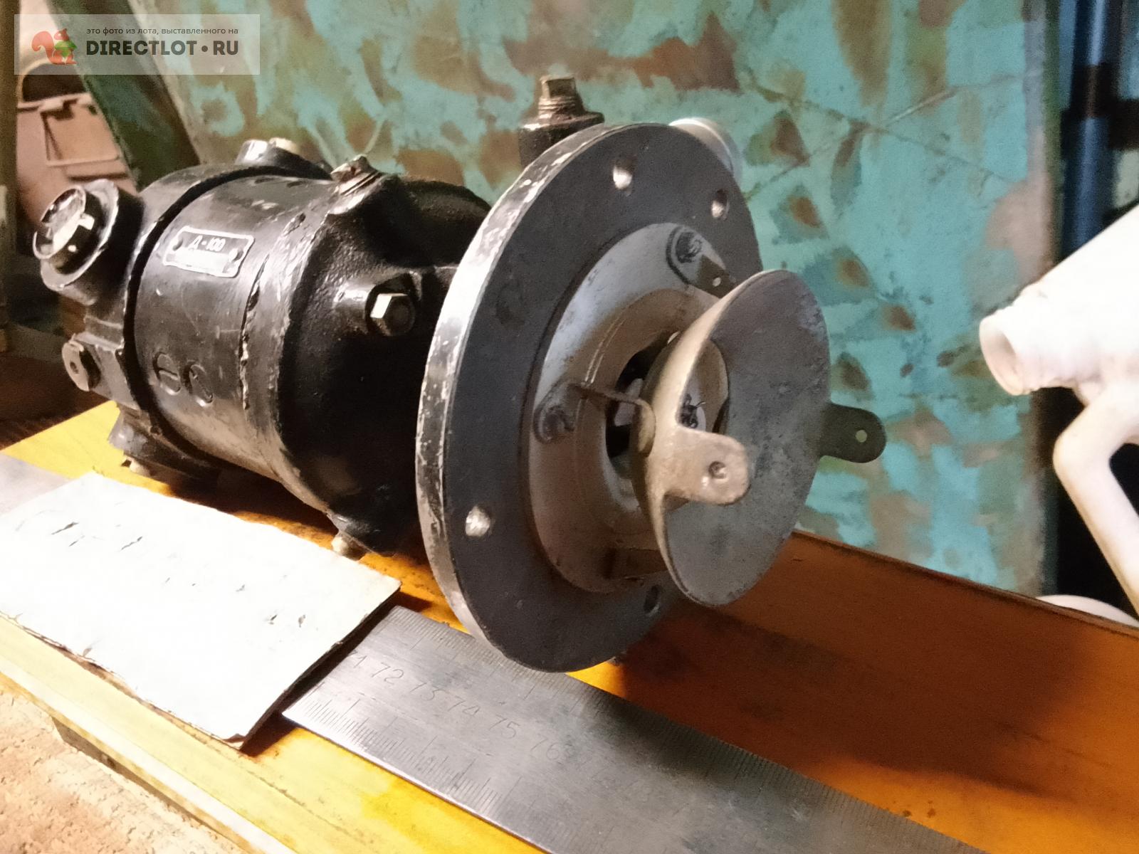

Насос БЦН с двигателем Д100 в сборе предположительно авиация. купить

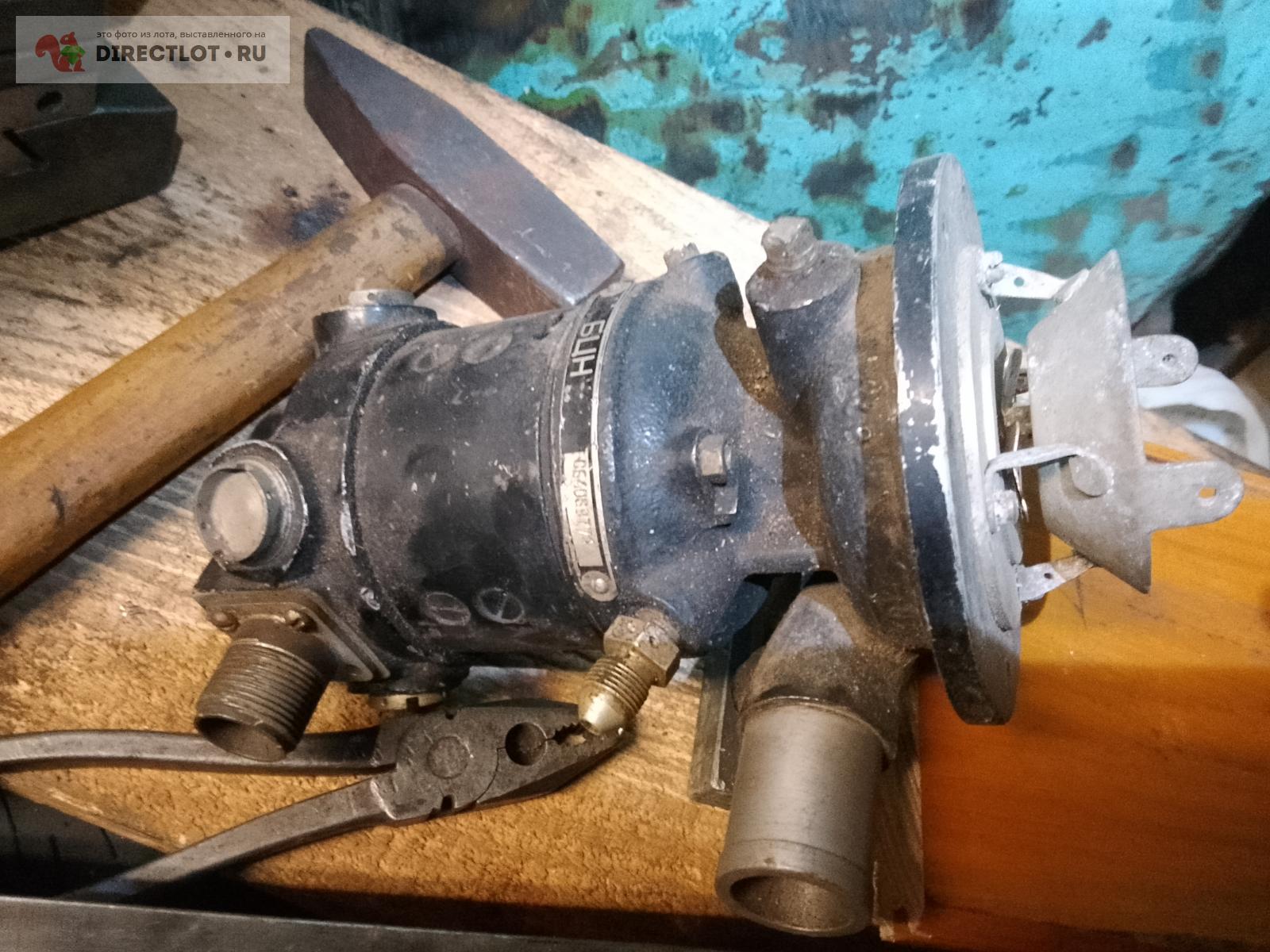

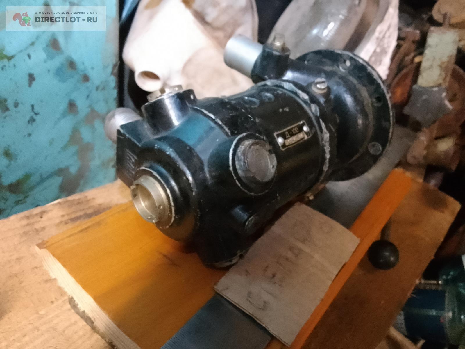

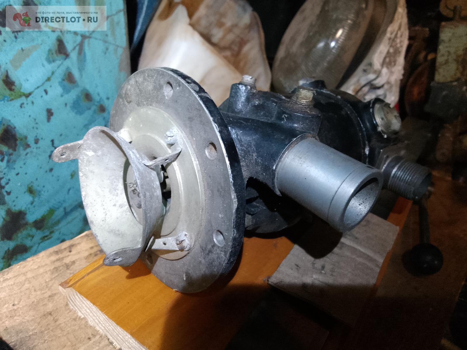

Работоспособность неизвестна поэтому пишу на запчасти.
Вал вращается.

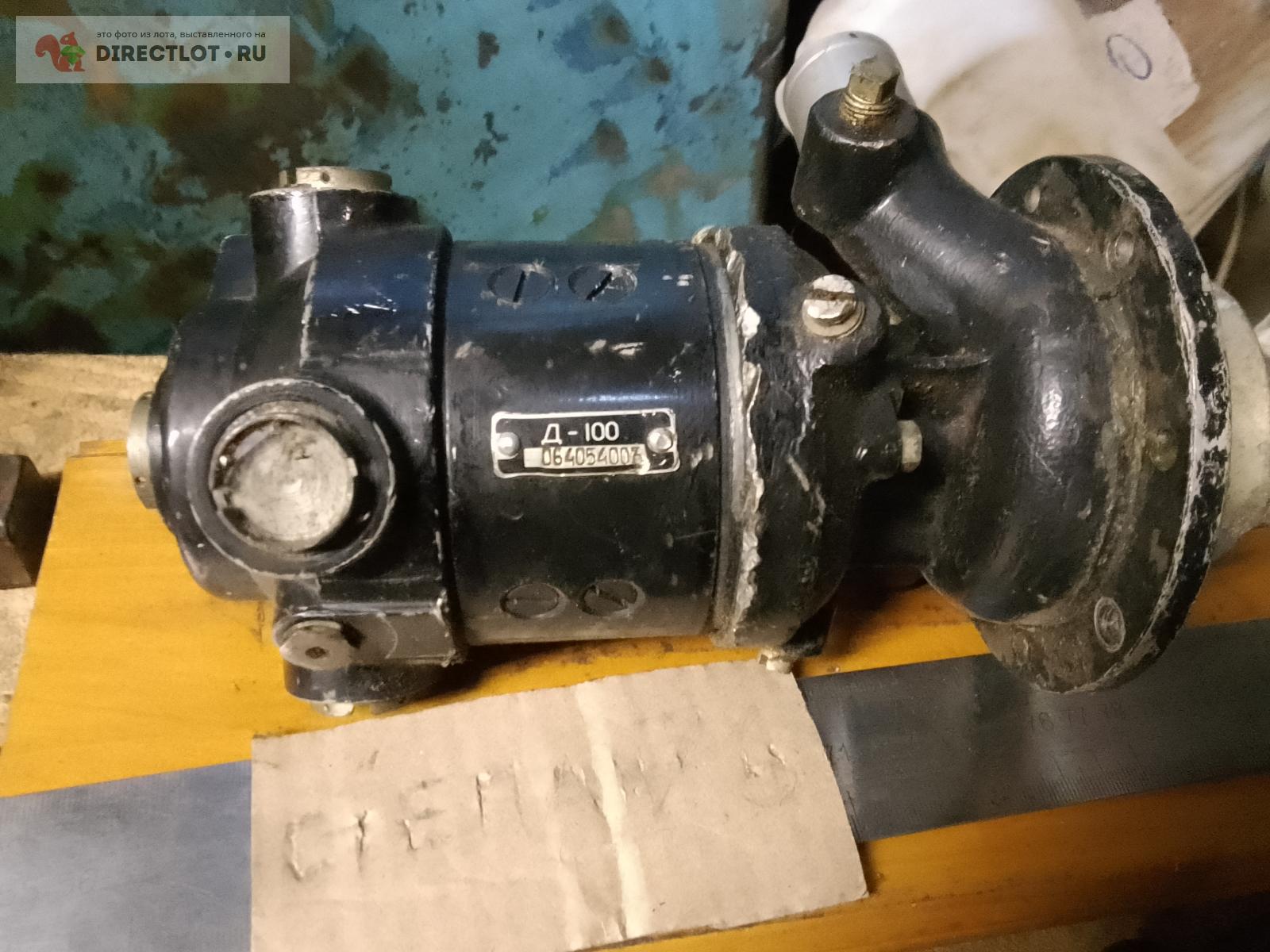

Добрый вечер. Движок на какое напряжение???
Ответ продавца
Добрый! Вот информация из интернета по двигателю д-100
Номинальная частота вращения, мин-1 - 5000 Потребляемый ток при номинальном режиме, А, не более - 6,1 Потребляемый ток при холостом ходе и номинальном напряжении питания в условиях воздействия внешних механических факторов, А, не более - 1,9 Напряжение трогания при холостом ходе и температуре окружающей среды минус 60°С, В, не более - 20 Начальный пусковой ток в нормальных климатических условиях, А, не более - 70 КПД, % - 65 Момент инерции якоря, кг - 0,735·10-4 Масса двигателя, кг, не более - 1,71
Двигатель допускает работу при напряжении питания не ниже 10 В и вращающем моменте не более 0,025 Н·м. Параметры при этом не оговариваются.
Двигатель допускает:
работу при напряжении питания (26±4) В;
до пяти раз увеличение напряжения до 32,5 В в течение 20 с;
колебание напряжения в пределах от 21 до 34 В - кратковременно в течение 100 с.
Пульсация напряжения питания не должна превышать:
1 В в диапазоне частот от 5 до 3000 Гц;
2,2 В в диапазоне частот от 3 до 12 кГц.
Минимальная наработка двигателя в номинальном режиме - 620 ч, в том числе:
320 ч при напряжении питания 30 В и вращающем моменте 0,17 Н·м;
280 ч при напряжении питания 26 В и вращающем моменте 0,17 Н·м.
При этом температура корпуса двигателя в месте, указанном на габаритном чертеже, не должна превышать 70°С;
18 ч при напряжении питания 22 В и вращающем моменте 0,05 Н·м;
2 ч при напряжении питания 30 В и вращающем моменте 0,23 Н·м.
При этом температура корпуса двигателя в месте, указанном на габаритном чертеже, не должна превышать 85°С.
Минимальный срок службы двигателя - 12 лет.
Минимальный срок сохраняемости - 12 лет, из них:
не более одного года в упаковке предприятия-изготовителя в отапливаемом хранилище;
не более одного года в составе изделия (в герметизированной упаковке) под навесом;
не более 12 лет в составе изделия в герметичном отсеке в среде воздуха с влажностью.....
