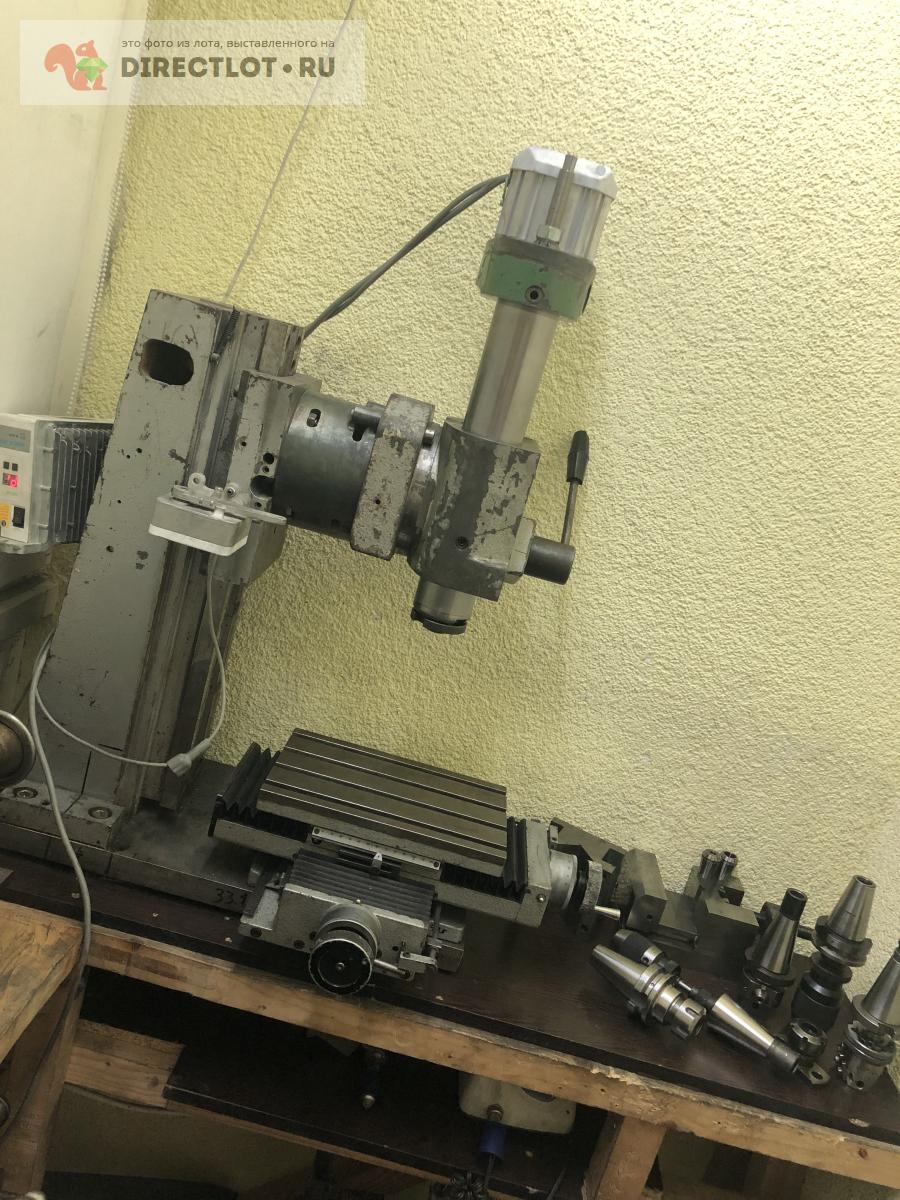

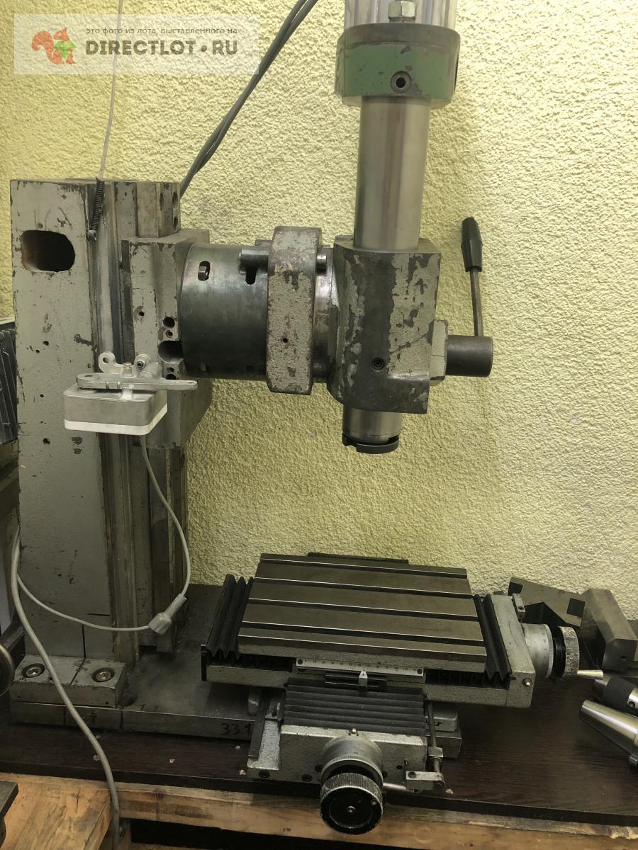

Станок на базе стола Hauser и вфг Schaublin-Deckel
Комплект - станок
Pavel Svarshik   2750   3015
  вопрос задан
Здравствуйте, конус 30 или 40?
Ответ продавца
Доброго вам дня!
Конус ISO40, биение менее микроны !
виктор 17   217   2277
  вопрос задан
какие ходы
Ответ продавца
уточню, ход по линейкам 120, ходит свободно до 150, если снять гофру то 200-240мм
TLCVX80   1218   2196
  вопрос задан
День добрый!
Привод от швейной машины?
Какая мощьность?
Ответ продавца
добрый, 550, с редукцией ( растачивал отверстие 100 со сьёмом 1мм на сторону по стали, расточило без проблем) мощности тут столько что лучше пальцы не сувать :)
Виталий С.   3   4
  вопрос задан
Здравствуйте, есть интерес к станку !
Цена не малая, не могли бы рассказать из чего она сформулирована ?
С уважением Виталий!
Ответ продавца
Добрый, без проблем :)
Столик Hauser не так давно продали за 120.
Вфг Deckel + фрезеровка шкивы ремни профилактика + серва, смело 100.
Расточная WOHLHAUPTER Upa2 + оправка Швейцария 50.
Расточная Fza Германия + оправка 20-25.
Тиски Hauser 20-30.
Сверлильные патроны Bison и Albrecht с оправками 20.
Призма большая 10
Оправка под ER25 с цангами и оправка ER25 Schaublin с креплением на стол 15.
Основание с колонной вертикалкой + все доставки ТК 45.
Услуги по шлифовке фрезеровке итд ( все базы после шлифовки) 50.
поездки, тоскания тяжестей, сборка, остальные детали комплекта - даже считать не буду...
Может быть есть еще вопросы по ценообразованию ? С уважением !
