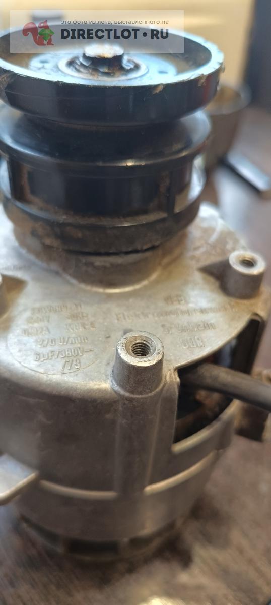

Мотор редуктор предположительно от немецкой швейной машины. Передаточное число один к пяти. Пластиковый шкив. Шильдик с параметрами на фото. В работе проверены. Производство VEB Elektromotorenwerk Grunhain DDR

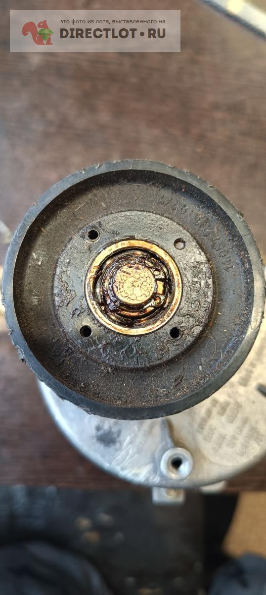

Тогда ещё 2 вопроса. Диаметр шкива, и можно ли его снять отдельно от редуктора?
Ответ продавца
Добрый вечер. Наружный диаметр шкива 71мм. Снять его отдельно от редуктора наверное не выйдет. Шкив вращается на подшипнике насаженном на неподвижный вал, а приводится в движение видимо внутренней шестерней (фото прилагаю)

Не хочу душнить, но ещё вопрос. выходной вал пна котором шкив, при работе не крутится? Мне не по назначению нужно, поэтому уточняю
Ответ продавца
Добрый день. Сам центральный вал, на котором через подшипник вращается шкив, остается неподвижным
