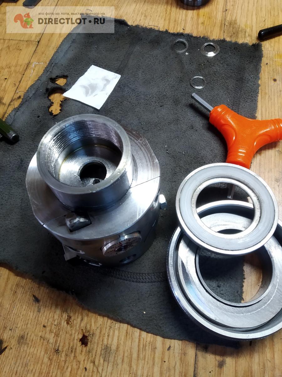

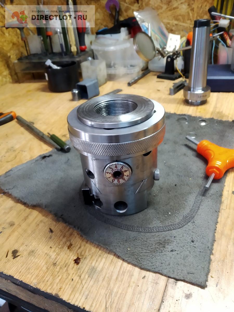

Диаметр головки 75 мм
Скорость одна, 0,05 мм на оборот.
Автоподача не отключается.
Под резцы диаметром 12 мм
диапазон расточки с резцом 12 мм : 16-65 мм и 60-110 мм
Ход 25-30 мм.
Резьба UNEF 1 1/2 -18, такая же резьба на расточных головках F1.
Могу укомплектовать китайским хвостовиком КМ4 или ВТ40 (ИСО40) + 2000р.

Что подразумевается под -"автоподача не отключается", при касании стопора не отключается, или что-то иное?
Ответ продавца
день добрый, при упоре в стопор усилие на кольце возрастает, и кольцо в руках не удержешь
но есле силушка в руках богатырская, то можно и стопор подвинуть и механизм сломать )))
Ответ продавца

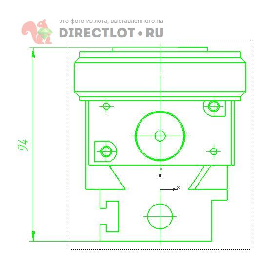

Здравствуйте, какая высота головки ?
Ответ продавца
94 мм
Ответ продавца
есть вариант из первых партий, на 10 мм ниже
