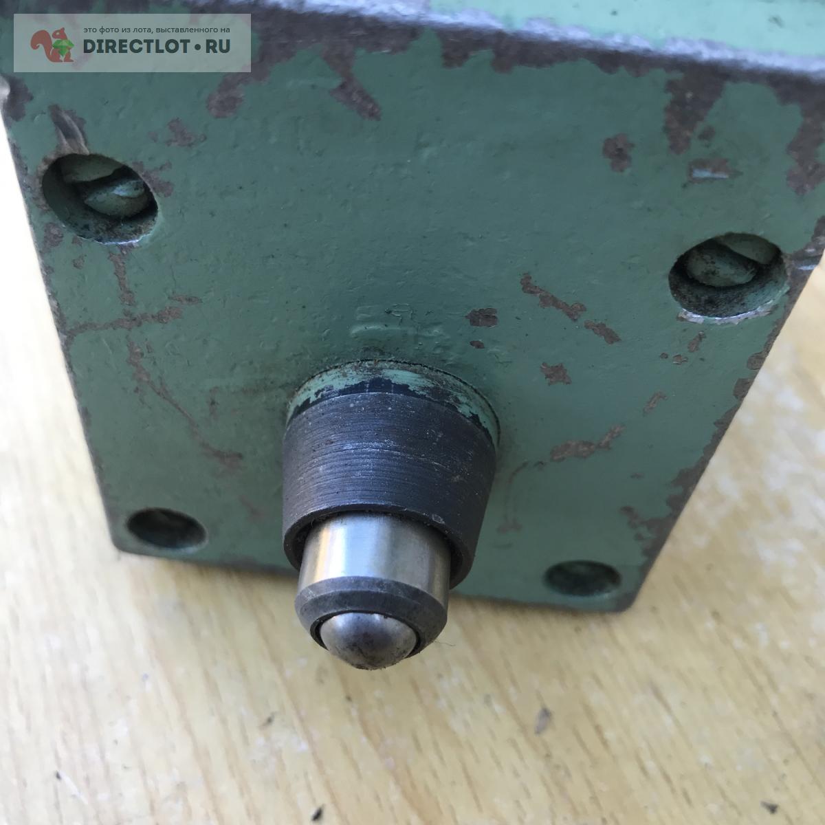

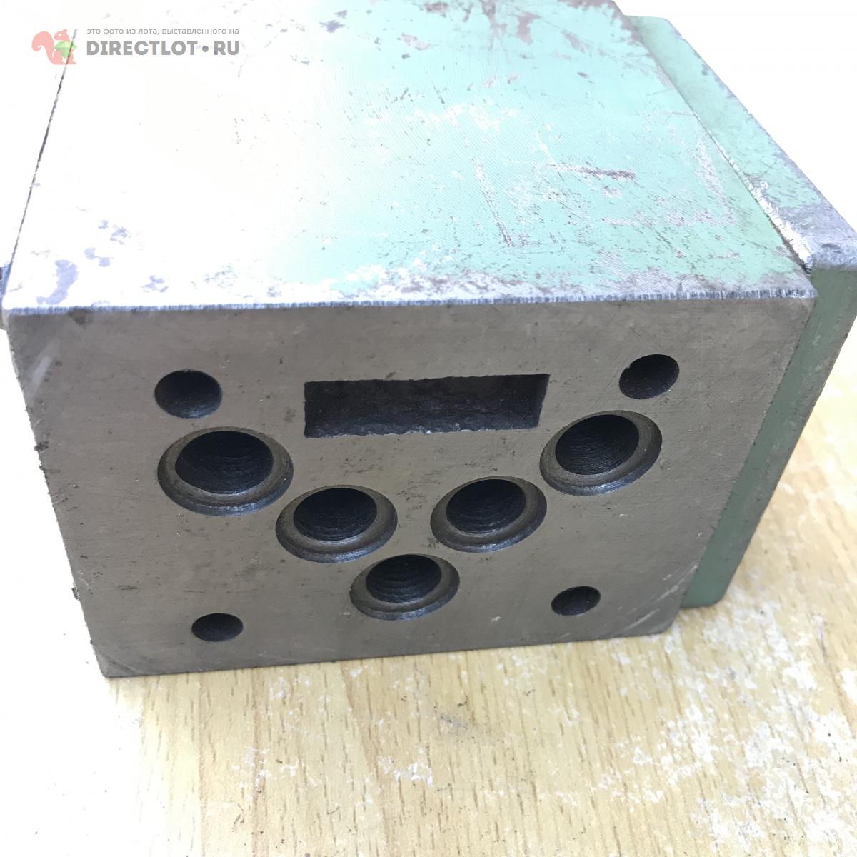

Реверсивный золотник. Со стороны крышки стоит пружина, которая в исходном положении сдвигает золотник в противоположную сторону. На схеме это правый квадратик со стрелками. По схеме масло слева внизу квадратика поступает на выход А гидрораспределителя и далее обычно в одну из полостей гидроцилиндра. Масло из противоположной полости цилиндра через выход В распределителя и расточки золотника поступает к отверстию снизу распределителя, обозначаемому буквой Т (слив) и сливается в бак.
При нажатии на шток с шариком золотник сжимает пружину и включается в положение левого квадратика. Теперь выходы меняются местами и масло уже поступает в противоположную сторону. Гидроцилиндр передвигается до упора. При отпускании штока с шариком цилиндр сдвигается на место.

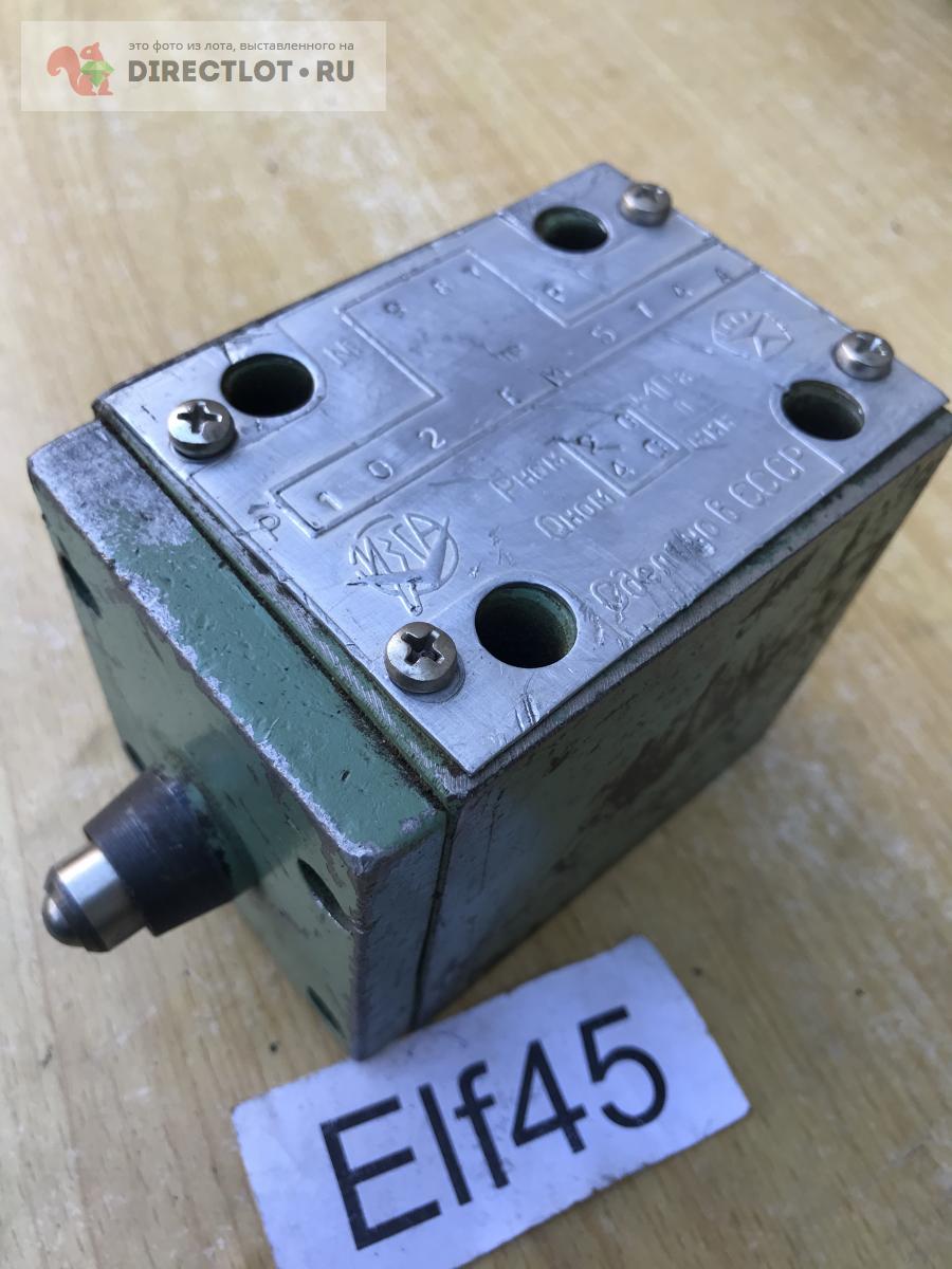

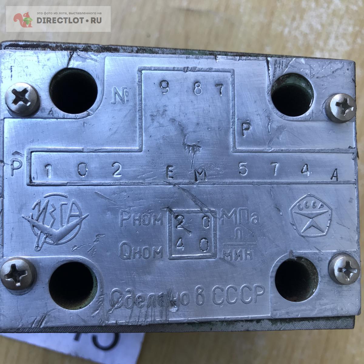

Р102 разработка завода. После этого он выпускал ВЕ, 1РЕ. Буква ЕМ обозначает механическое управление от ролика с пружинным возвратом.
574А- обозначение гидросхемы. При этой схеме в момент переключения все четыре канала перекрываются. Если просто 574 схема, то при ней в этот момент все каналы обьединяются между собой.
Ду-10мм,
Пропускная способность 40 литров в минуту пр номинальном давлении 20 МПа
