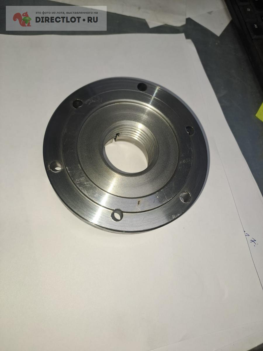

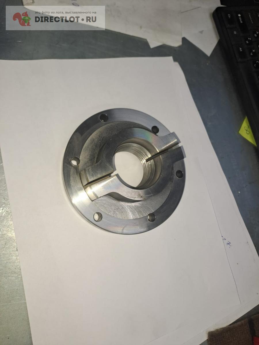

Новодел, изготовлен из стали ст45, универсален ф125-130,крепежные отверстия просверлены под патроны ф125 и ф130,протачивать поясок нужно на своем станке ф95-100, нанесена разметка градусов, зажимная часть фланца позволит плотно сесть на шпиндель если он даже просажен.
Тв4-тв6 посадка ф38 резьба 36х4
Тв7 посадка ф48 резьба 45х4
Тв7м посадка ф48 резьба 45х4.5
так же есть канал в телеграме с видио материалами, интересно пишите в личку скину ссылку.

А есть фланцы ТВ7 с дополнительным креплением 4х кулачкового патрона?
Имеется ввиду ещё дополнительные 3 отверстия под углом 90 град.
Ответ продавца
На 4х кулачковом патроне 4отверстия для крепления, я несмогу добавить, нужно новый делать.
aemerkulov   360   2015
  вопрос задан
Добрый день!
А сделать отдельный фланец для 4х кулачкового патрона с 4мя отверстиями возьмётесь?
Ответ продавца
Здравствуйте, в ближайшее время нет, делать так только серию, по одной дорого
aemerkulov   360   2015
  вопрос задан
А вообще без отверстий возможно?
Ответ продавца
Можно
grinaa06   64   1118
  вопрос задан
А зачем новый делать?
Берется за базу одно отверстие, например на отметке 0 градусов.
Я не знаю как там у Вас градуировка сделана, да в принципе это не важно.
И относительно этого отверстия под 90 градусов
сверлится дополнительно ещё 3 отверстия.
Те два оставшихся отверстия под трёх кулачковый нисколько не мешают?
Ответ продавца
у меня на планшайбах не три отверстия, а 6 отверстий, так как они универсальные 125 и 130 патрон ставится
