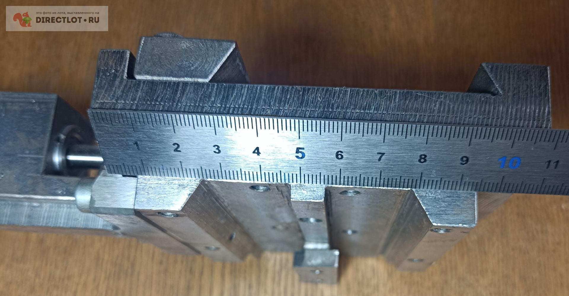

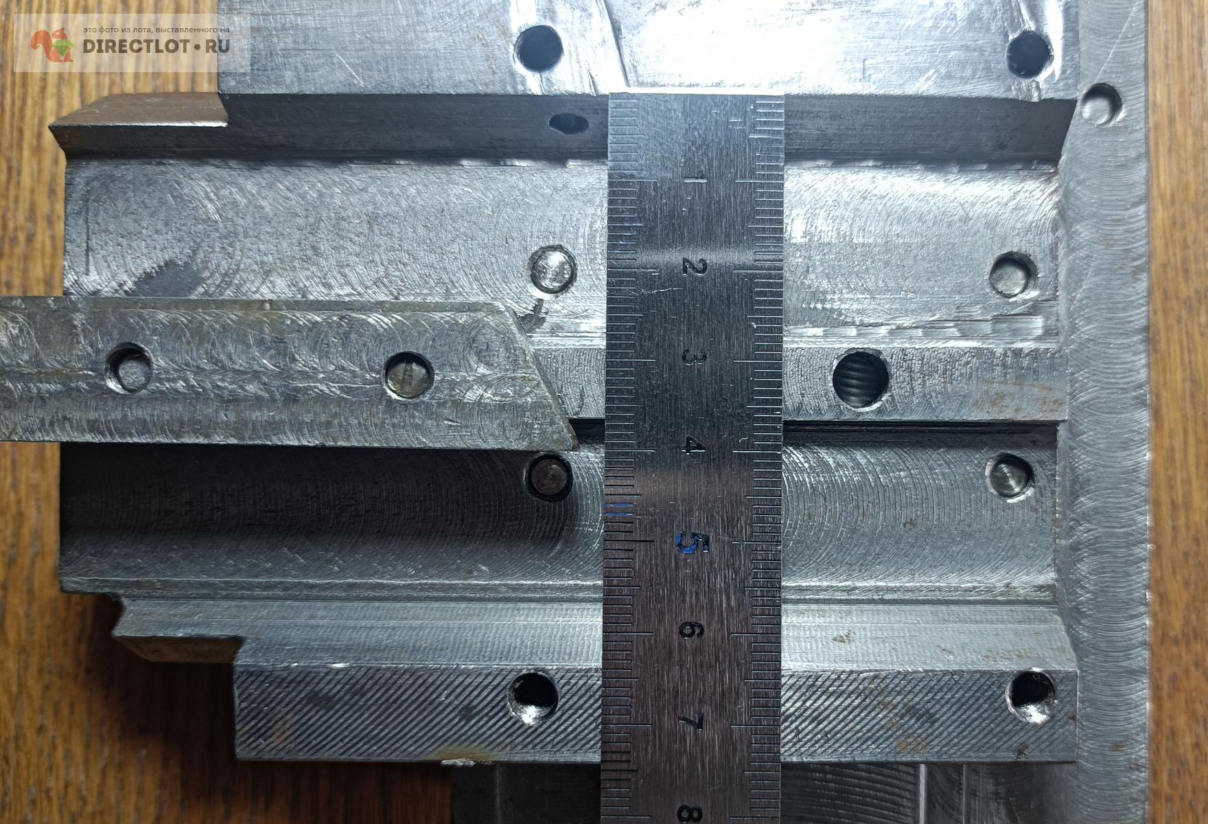

Внутризавод. По твердости ощущение, что улучшенная. Продольное перемещение - по индикатору 0,1мм, поперечное - микрометрической головкой. Пиноль на двух подшипниках, ходит очень плавно и точно.
Судя по сухарю, на станину Т-28 (на станину Т-65 не встала, нужно немного доводить призму). Вероятно, можно поставить на 16т02П через проставки.
Центр КМ2 в комплекте. Масса 5,8 кг. При отправке разберу на крупные части, упакую в плотную пупырку и двойной картон.

Добрый вечер! Можно фото подошвы и сухаря, по которому предположили, что от Т-28?
Призмы станины у т-65 и т-28 практически одинаковые. Странно, что не встало.
Если подходит к т-28 или к т-65, то интересен лот (забронил), если «это не точно», то сниму бронь
Ответ продавца
Я вот о чем. Моя станина имеет углы 117,8-117,9. По подошве измерить не получилось, но зазор виден.
Сухарь имеет ширину 16 мм, высоту 6 мм и зазор от полки до подошвы 6-7 мм.

Киньте спичечный коробок пожалуйста для понимания размеров.
Ответ продавца
Пожалуйста
