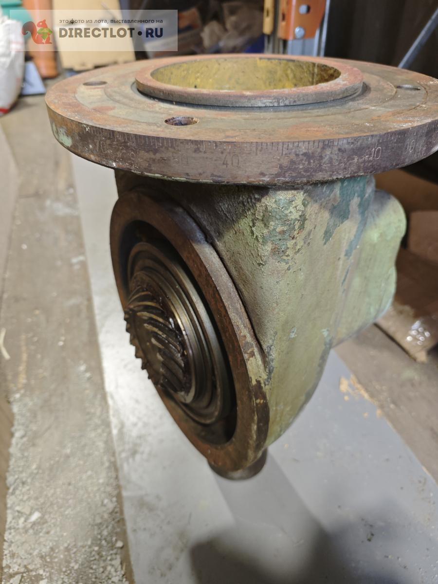

Конус ИСО40, судя по состоянию - не был в работе.

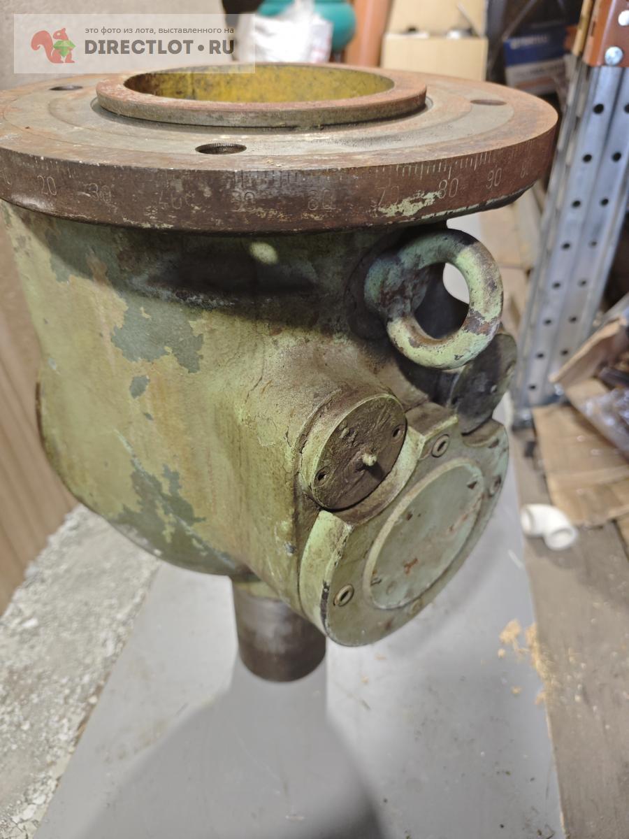

Приветствую . Размер фланца можете подсказать . Интересует диаметр , вес большой фрезерной приставки ? Спасибо
Ответ продавца
Дорого. Фланец 270 мм, вес 27 кг.
Ответ продавца
Доброго. :)
Pafnutiy   28   0
  вопрос задан
Приветствую , вас услышал . Рассчитывал что вфг компактнее , ваша крупная думаю не пойдёт
Ответ продавца
На самом деле голова очень компактная, я бы сказал даже маленькая. У нее фланец просто большой сделали. При желании фланец можно и обкорнать.
Ответ продавца
Ответную шестерню и прочее, кроме корпуса, могу отдать бонусом.
Pafnutiy   28   0
  вопрос задан
Фланец если судить по фото единый с корпусом , верно ?
Ответ продавца
Да, верно, фланец и корпус единое целое.

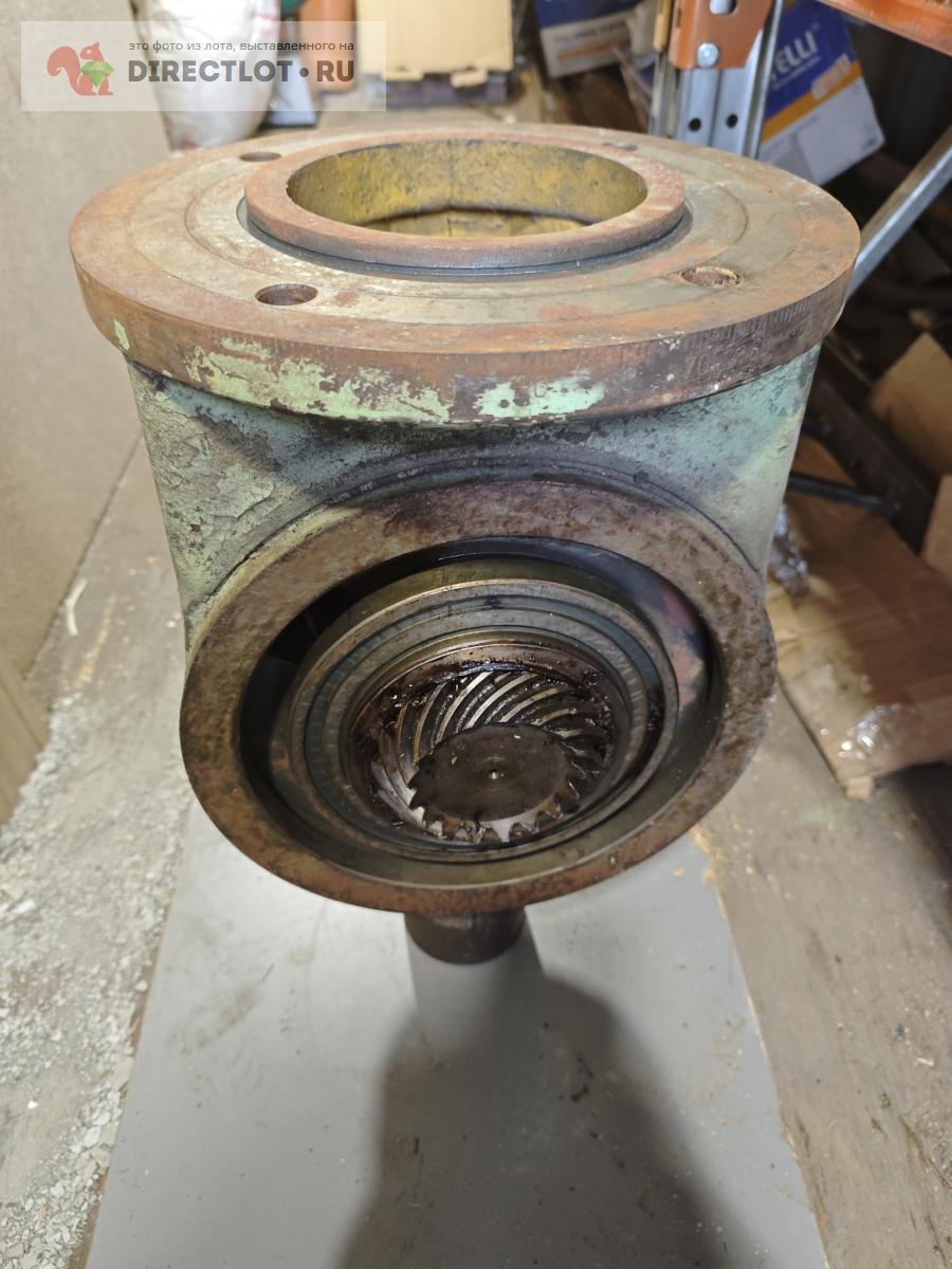

В фрезерной стоит коническая пара приводная имется
Фрезеной голове установлена шестерня коническая пара приводная шестерня имеется у вас ?
Ответ продавца
Доброго. Да, весь ответный механизм имеется. Мне для задачи необходим только сам корпус.

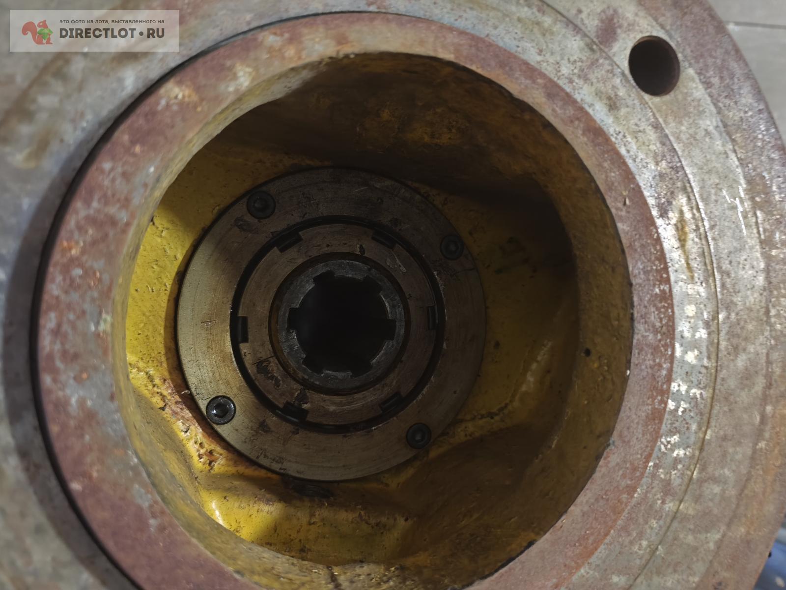

Мне нужен внутрений посадочный диаметор,приводной шестерни.на самой фрезерной голове размер отверстия и растояние между отверстиями крепления фрезерной головы
Ответ продавца
Доброго. Осевой диаметр сверловки 200мм, диаметр посадочного отверстия 130мм.

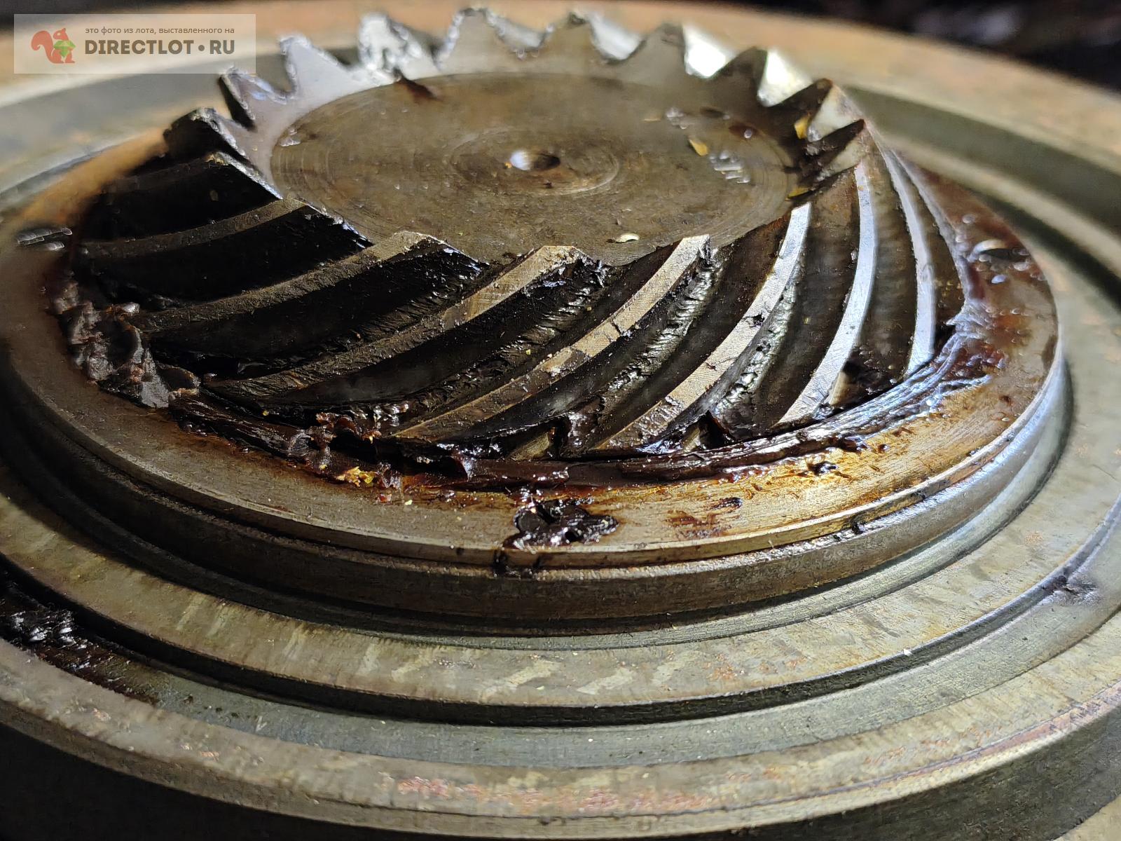

Вы можете указать размеры вашей шестерны наружный и внутрений диаметор
Ответ продавца
Вот шестерня. Размер по внешнему конусу примерно 106 мм по внутреннему примерно 76 мм. Больше ничего сказать не могу.
